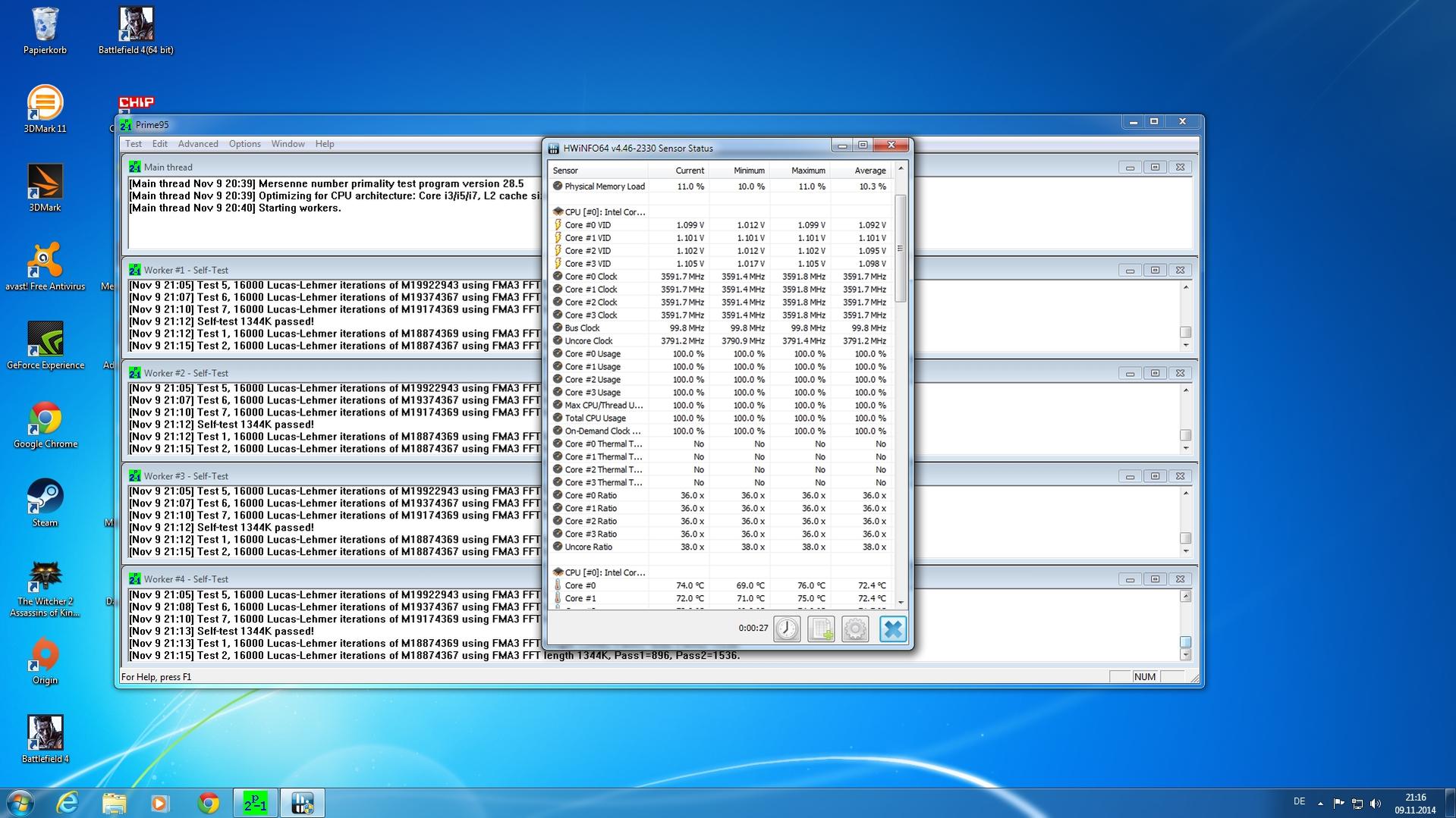

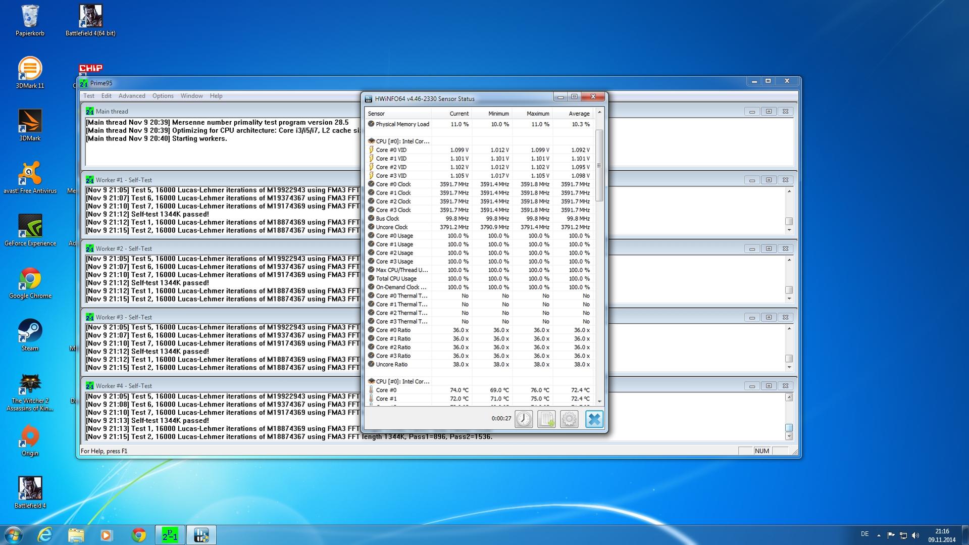

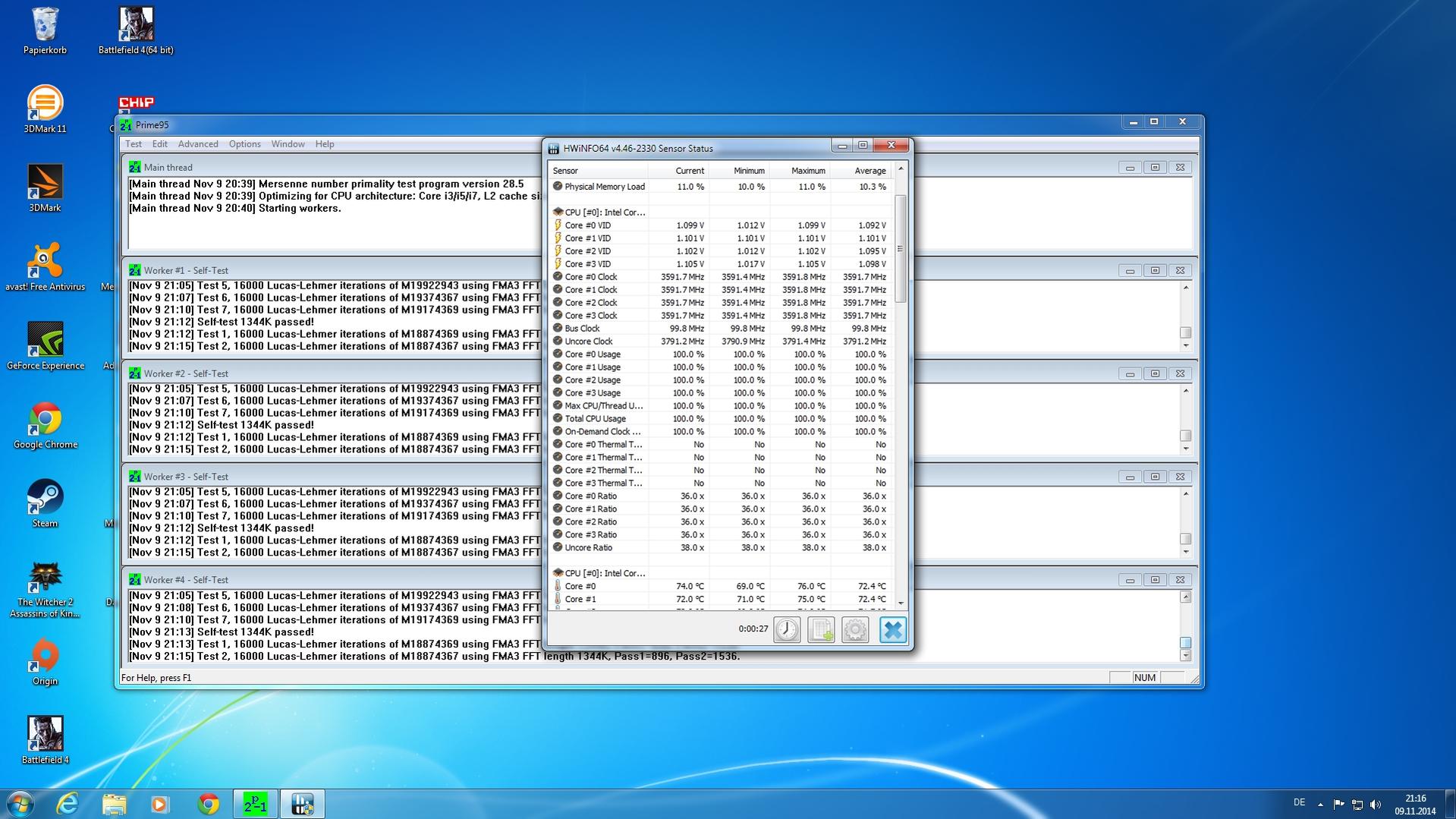

Ich konnte jetzt doch noch Prime 95 testen. Es lief ca. 40 Minuten. Hier ein Screenshot:

Es sieht soweit alles okay aus würde ich sagen. Ich weiß zwar immer noch nicht wie dein Build in Wirklichkeit aussieht, aber Throttling kann man denke ich getrost ausschließen.
Ich seh da max. 76°C auf der CPU - Intel gibt die max. Temp bei 72°C an.
http://ark.intel.com/de/products/75047/Intel-Core-i5-4670-Processor-6M-Cache-up-to-3_80-GHz
Wenn dann noch 150 Watt Wärmebelastung von der Grafikkarte ins Gehäuse kommen -
geht die Temp. bestimmt jenseits von Gut & Böse.
Mach mal den gleichen Test nochmal, aber diesmal mit Prime95 & FurMark zusammmen.
Eine 500€ Grafikkarte & ein 10€ CPU Kühler ist auch schon grenzwertig.

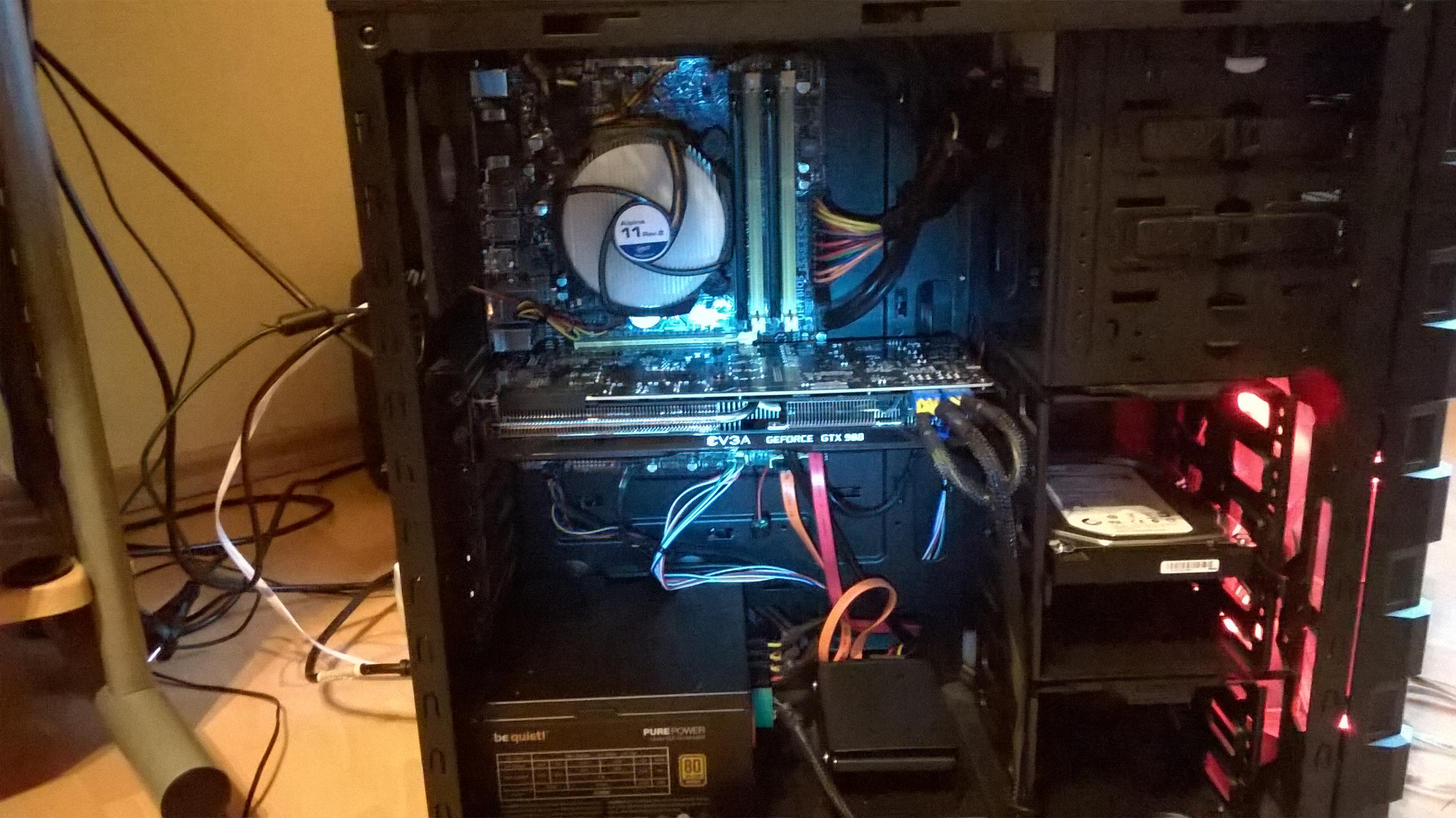

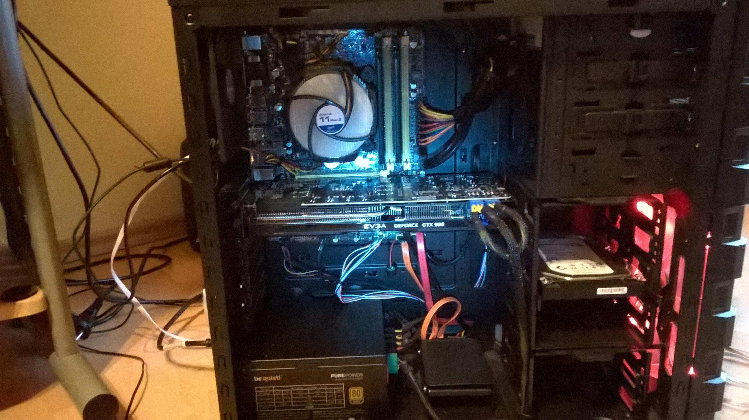

Ich habe jetzt FurMark + Prime für eine halbe Stunde laufen lassen. Die Höchsttemperatur der GPU war bei 83°, die Höchsttemperatur der CPU bei 79°. Sind jetzt nicht so tolle Werte, besonders beim Prozessor. Wobei der ja in Spielen eh niemals auf solche Temperaturen kommt. Hier noch ein Bild meines PCs:
Da wäre jetzt natürlich wiederum die Ausführung von oben interessant gewesen, da man damit eine throttelnde CPU aus machen kann. Aber seis drum ;)
Von der Logik her würde es ja ewieso dagegensprechen, da du ja schon kurz nach Spielstart diese Lags hast.
Damit würde nur noch der RAM übrig bleiben für meinen Teil. Hast du schon geschaut auf welche Settings du diese eingestellt hast?
Durch einen falsch eingestellten RAM können fatale Performanceprobleme entstehen.
Bei mir war es damals einer der Hauptgründe für in kurzen Intervalle entstandene Lags in CoD Ghosts und Battlefield 4.
Damals half auch kein GSync mehr, da das Problem kein GPU Problem war, sondern von ganz woanders kam ;)
