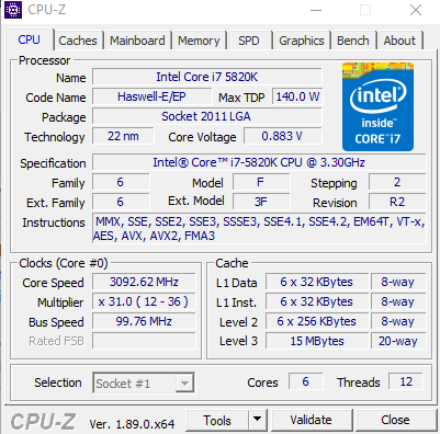

Was den V-Core angeht, das ist die Core Spannung wenn ichs richtig verstehe, habe ich da mal einen Screenshot von GPU-Z gemacht.
Ich gebe zu, dass ich vom Aufbau, Spannungen und co wenig Ahnung habe, aber ich glaube das hat man schon gemerkt.

Der screenshot ist an sich ok, nur sollte auch Last anliegen.
Gehe dazu in CPU-Z auf "Bench", aktiviere dort "Stress CPU". Dann mach nochmal einen screenshot der vcore.
Und wenn du schon mal dabei bist, kannst du anschließend auch noch einen screenshot von CoreTemp mit dranhängen, welches du idealerweise noch vor CPU-Z startest.

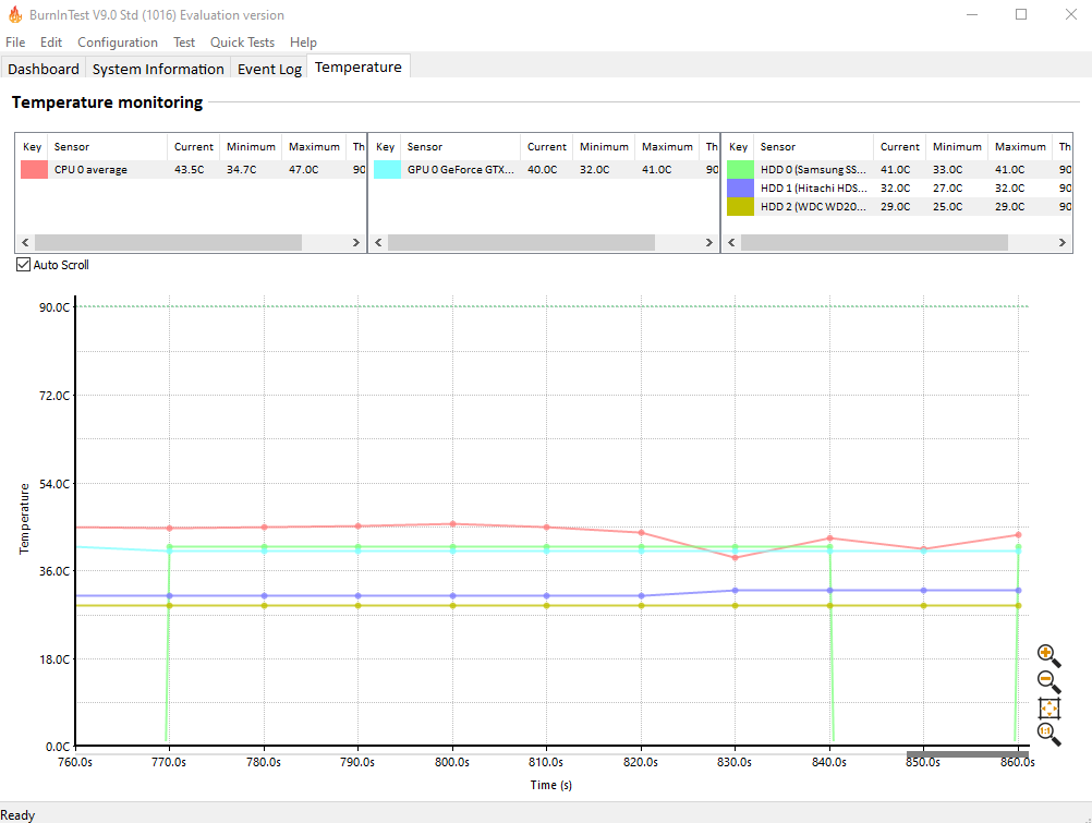

CPU- Z und BurnInTest laufen lassen.
808120
808121
Genannte Spiele im Eröffnungsthread wurden einmal angetestet und ja, es läuft alles flüssiger.
Ich bedanke mich vielmals bei allen die Tatkräftig dabei waren, Tipps gaben und ihr Wissen teilten. Dank euch habe ich das Problem in den Griff bekommen.
