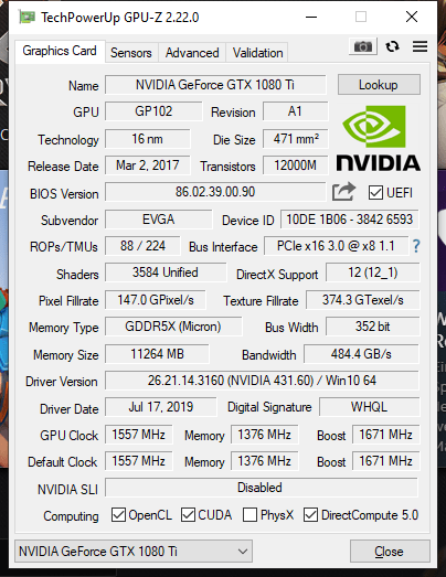

Hier einmal ein paar Screenshots von GPU-Z, MSI Afterburner, sowie dem Taskmanager.
http://gpuz.techpowerup.com/19/08/03/4jz.png
https://gyazo.com/de8b39b508774a460efb98525a0cfb60
https://gyazo.com/7484bb4c0c16d061418190b756294a52
https://gyazo.com/7441ea074a747995be2a7a73830d587c

Die Temps deiner CPU erscheinen mir viel zu hoch... dementsprechend würde ich sagen die CPU throttled temp bedingt und deshalb auch die geringe Auslastung deiner GPU resultierend in wenig FPS. Man sieht ja in denn screenshot auch das deine CPU nur mit 768mhz läuft in dem Moment.
Welchen CPU Lüfter hast du? Verstaubt? WLP korrekt benutzt bzw. mal erneuert?

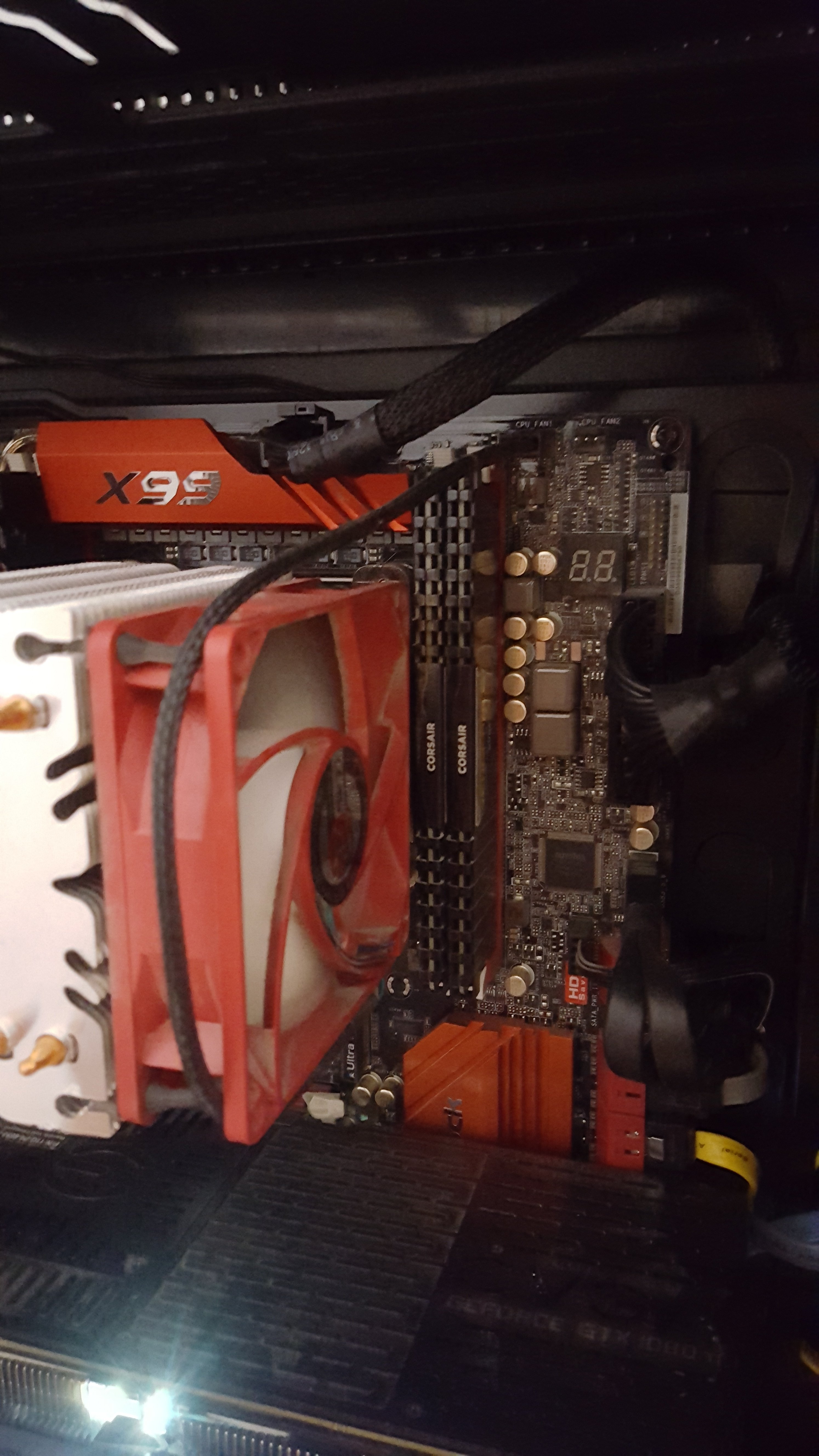

Meine Handykamera ist nicht mehr die beste. ich entschuldige dies @wuselsurfer
Wenn du andere Sichtweisen möchtest sag bescheid.
PS: Der PC wurde von einer Firma so zusammen gebaut basierend auf den Einzelteilen. Ich merk grad den Fehler.
Der Lüfter auf dem CPU-Kühler läuft gegen deinen Airflow, den solltest du definitiv mal drehen.
Sollte ein Raijintek Aidos sein, allgemein vll. etwas zu klein für deine CPU.

Wenn der Kühler noch richtig sitzt kann es ja eigentlich nur die WLP sein. Selbst wenn der Airflow nicht stimmt, sollten die Temps nicht derart hoch sein. Gleichwohl solltest du das anpassen für ein optimales Ergebnis.
Ich werde soweit ich die Paste morgen habe die Paste austauschen und den Kühler drehen. Irgendwelche Tipps beim austauschen? Oder generelle Empfehlungen wenn man sich denn ein neues Motherboard und CPU samt Kühler holt?
stabiler kühler fürn x99 system :p
den lüfter drehen, nicht den kühler....

So, der Lüfter wurde gedreht, die Temperatur hat sich nicht geändert. Ich warte auf die Wärmeleitpaste. Die wird ausschlaggebender sein.
