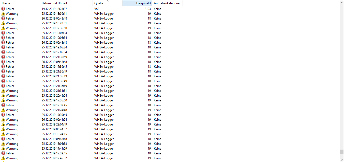

Habe seit etwas über 1 Woche mein erstes AMD System. Seit dem Versuche ich vergebens meinen Ballistix Ram 3000 CL15 über 3600 zu bekommen jedoch ohne großen Erfolg. Zuletzt 3800 was Karhu Stabil ist aber BV5 stürzt ständig ab und lande am Desktop.

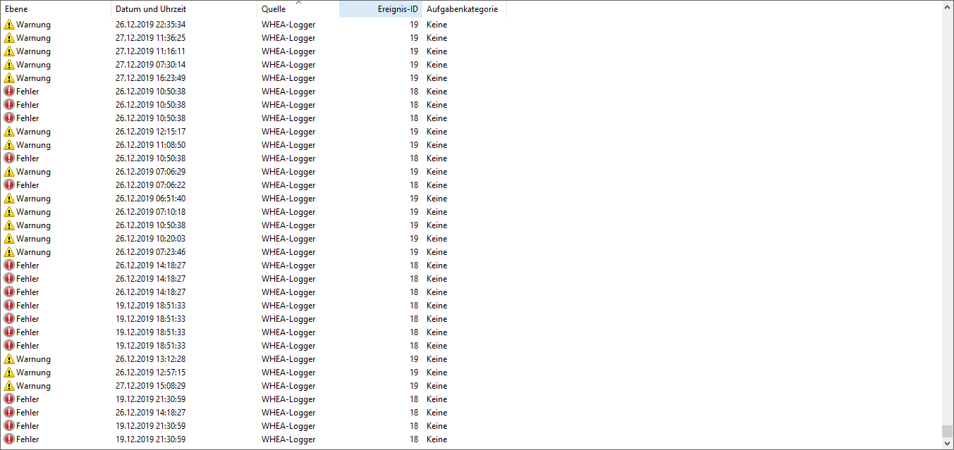

Auf der Fehlersuche habe ich dann bemerkt in der Ereignisanzeige das ich zahlreiche WHEA 18 und 19 fehler habe. Die haben genau da angefangen als ich mit dem OC anfing. Der 18 der ein schwerer Fehler ist trat immer dann auf wenn der PC einfach einen reboot gemacht hatte bei 3733. Die 19 Fehler kamen bei 3800 ohne reboots. Was mich bei 18 aber stutzig macht ist das es ein CPU Fehler ist zumindest steht es so:
A fatal hardware error has occurred.
Reported by component: Processor Core
Error Source: Machine Check Exception
Error Type: Unknown Error
Processor ID: 1
Nun sollte man meinen die Ursache ist klar, es liegt am Ram OC allerdings habe ich damit ein Problem denn andere die auch OC machen und bei denen der PC auch mal einen Reboot macht bekommen keinen WHEA Fehler, ich aber Dutzende. Wenn ich 3600 oder 3666 teste hatte ich keine WHEA Einträge sofern ich das sehen konnte allerdings liefen diese nie Fehlerfrei beim Karhu Ram Test. Mit dem XMP Profil ebenfalls keine WHEA Fehler. Treiber und Bios sind alle aktuell. PBO ist aus, aber auch mit Auto kamen die Fehler. Temps sehen gut aus bei der CPU.

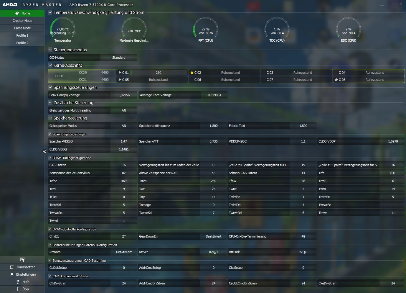

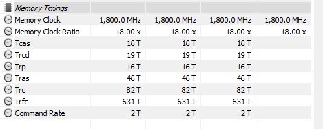

Bist du denn sicher das deine CPU einen FCLK von 1900Mhz mitmacht?
Was passiert denn bei 3600 und straffen Timings? Welche VDDG und VDDP hast du getestet und welche Timings?
