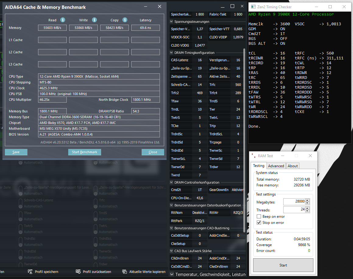

So hier meine 3600 CL16 für das erste. keine whea damit.
