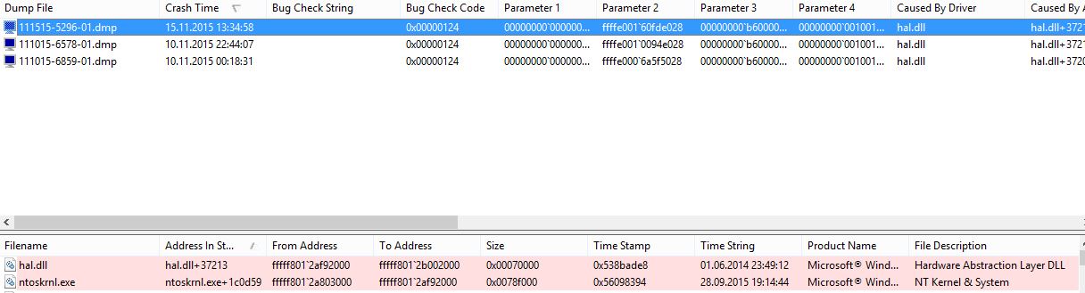

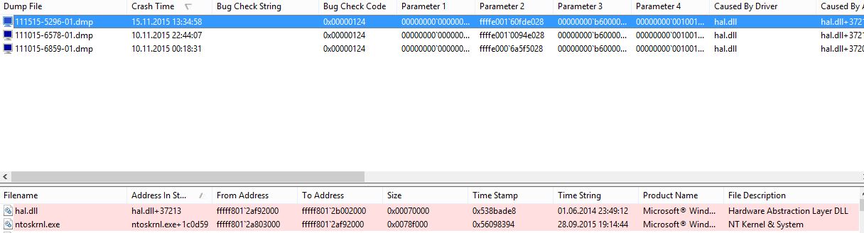

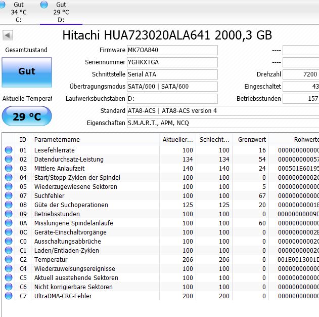

Mit einem Tool, welches uns jemand im Teamspeak mal kurz empfohlen hat, konnten wir dann auch etwas auslesen:

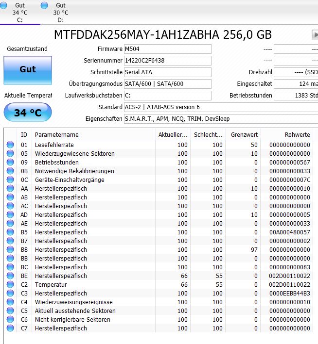

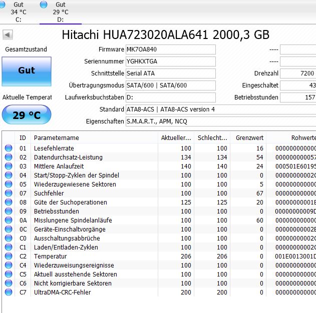

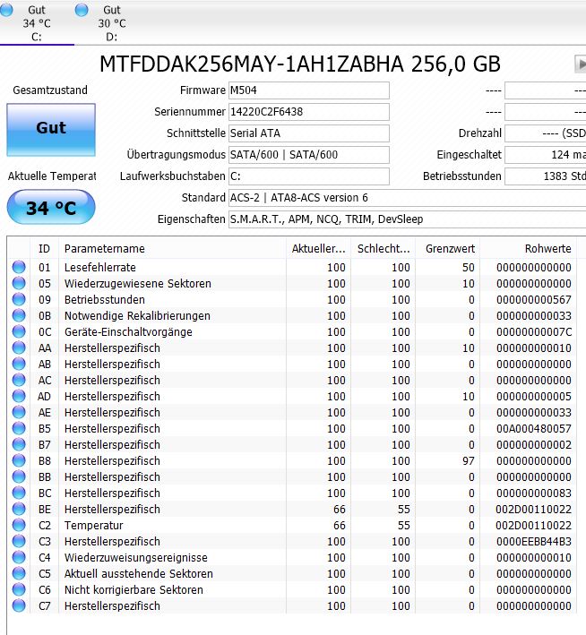

SSD mit Betriebssystem drauf:
Festplatte:

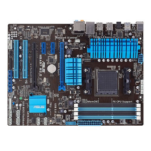

Mainboard: Asus m5A97 R2.0

Laut AMD hat der FX 8350 eine TDP von 125W, der Kühler ist jedoch nur für 100W ausgelegt. Somit kann es zumindest unter Volllast sehr eng mit der Kühlleistung werden. Ob die Fehler wirklich durch zu hohe Temperaturen verursacht werden, kann nicht ausgeschlossen werden. Die häufigsten Ursachen für den 0x00000124 BSOD sind zu geringe CPU-Spannung (bzw. defekte CPU) oder zu hohe Temperaturen.
