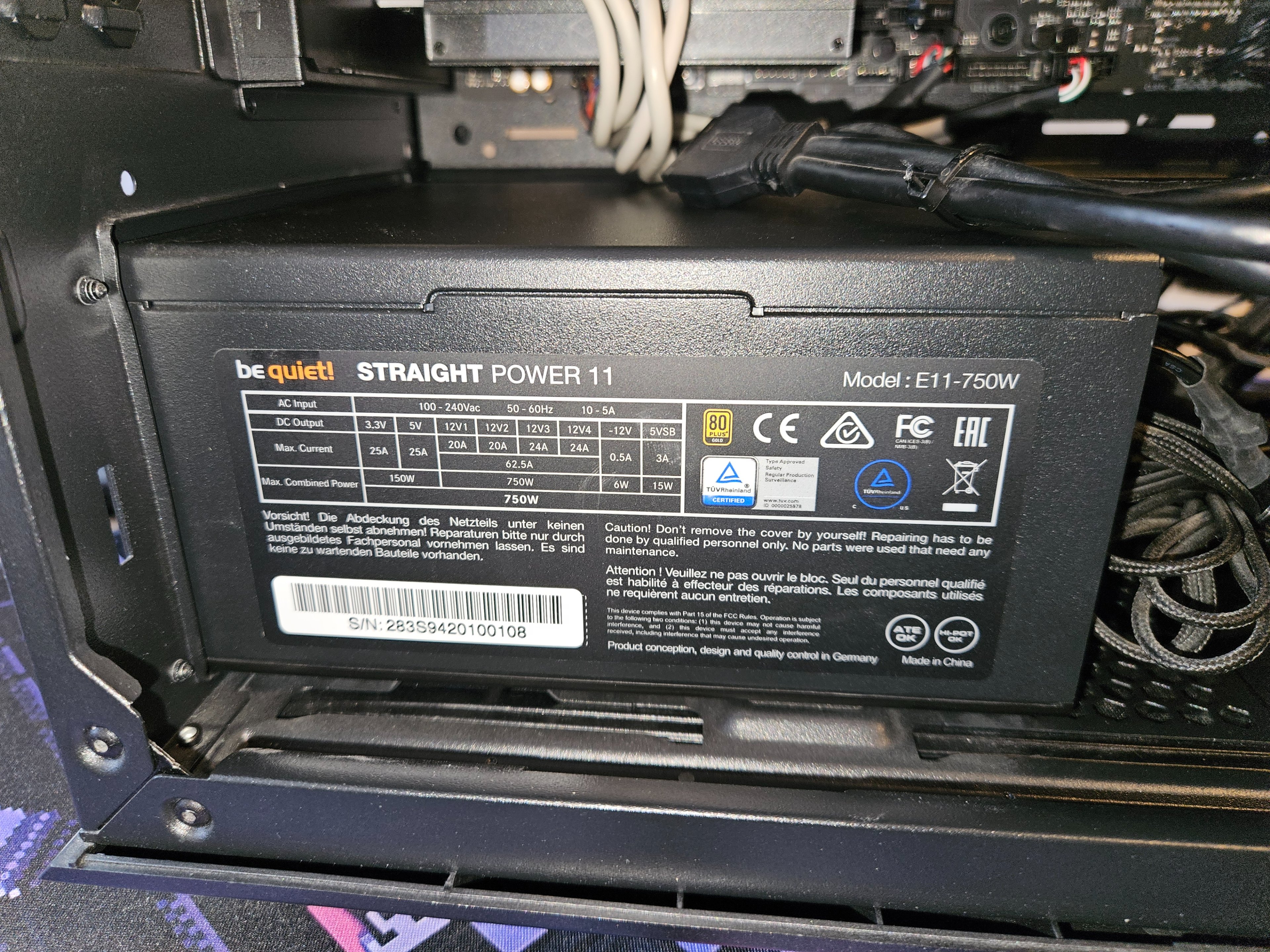

Das Netzteil ist, wenngleich etwas älter, recht solide. Man kann es vorsichtshalber sicherlich tauschen - notwendig ist das in meinen Augen nicht.

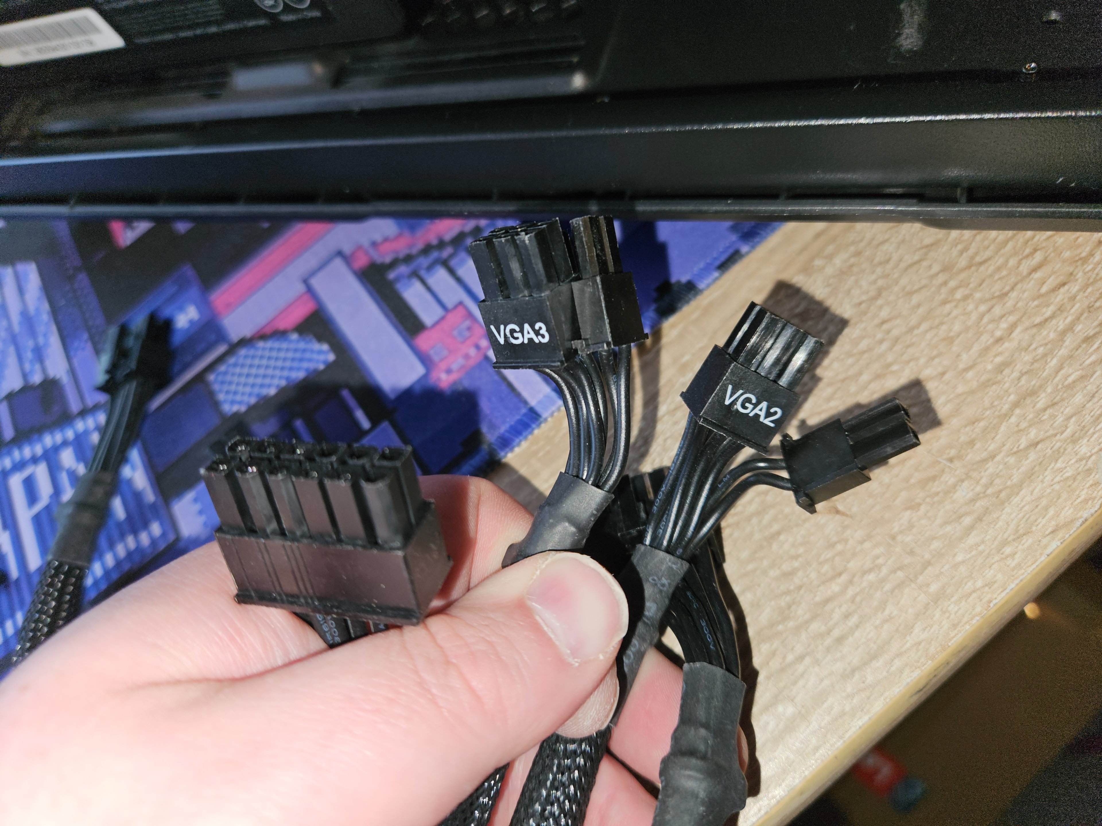

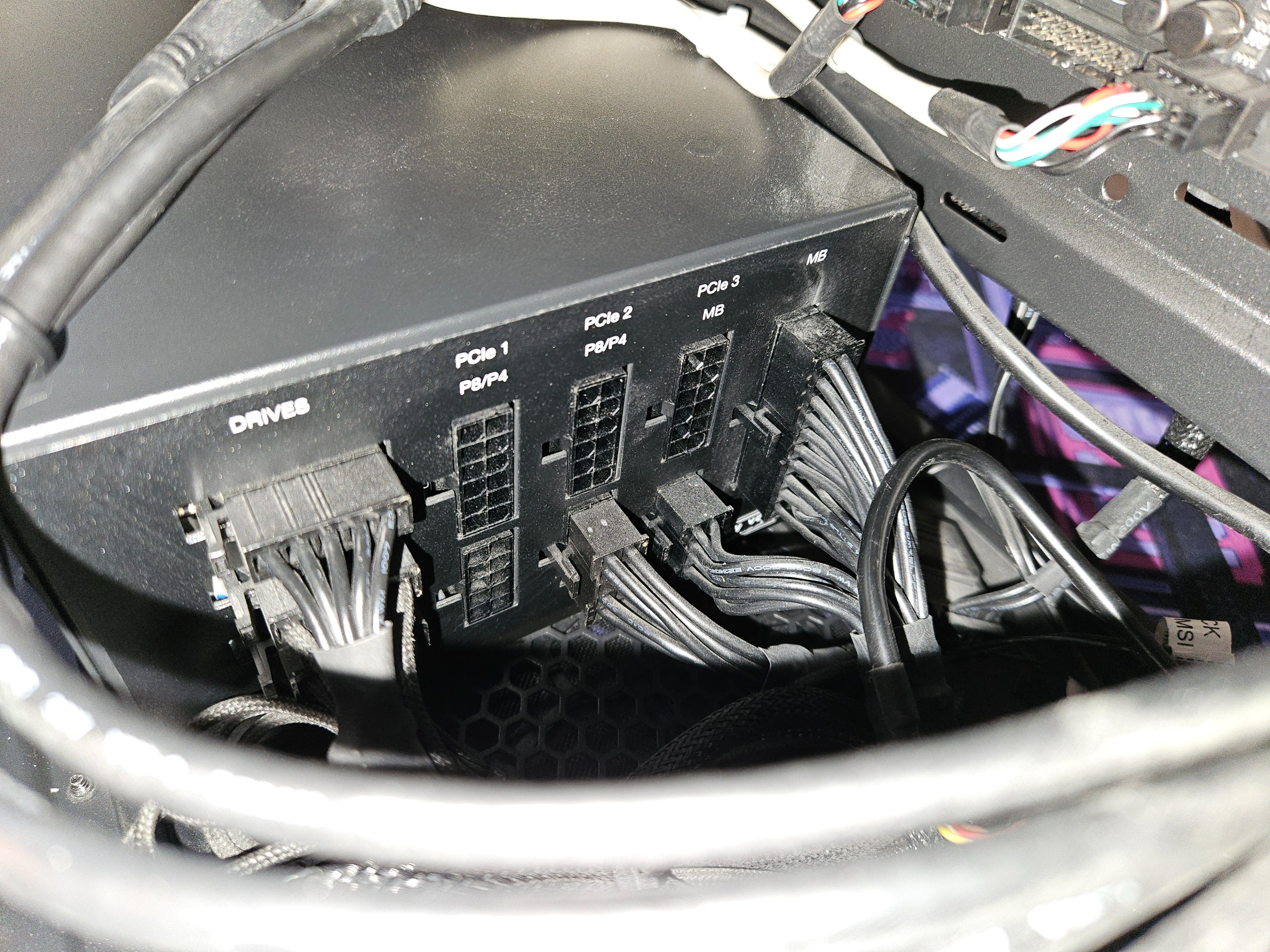

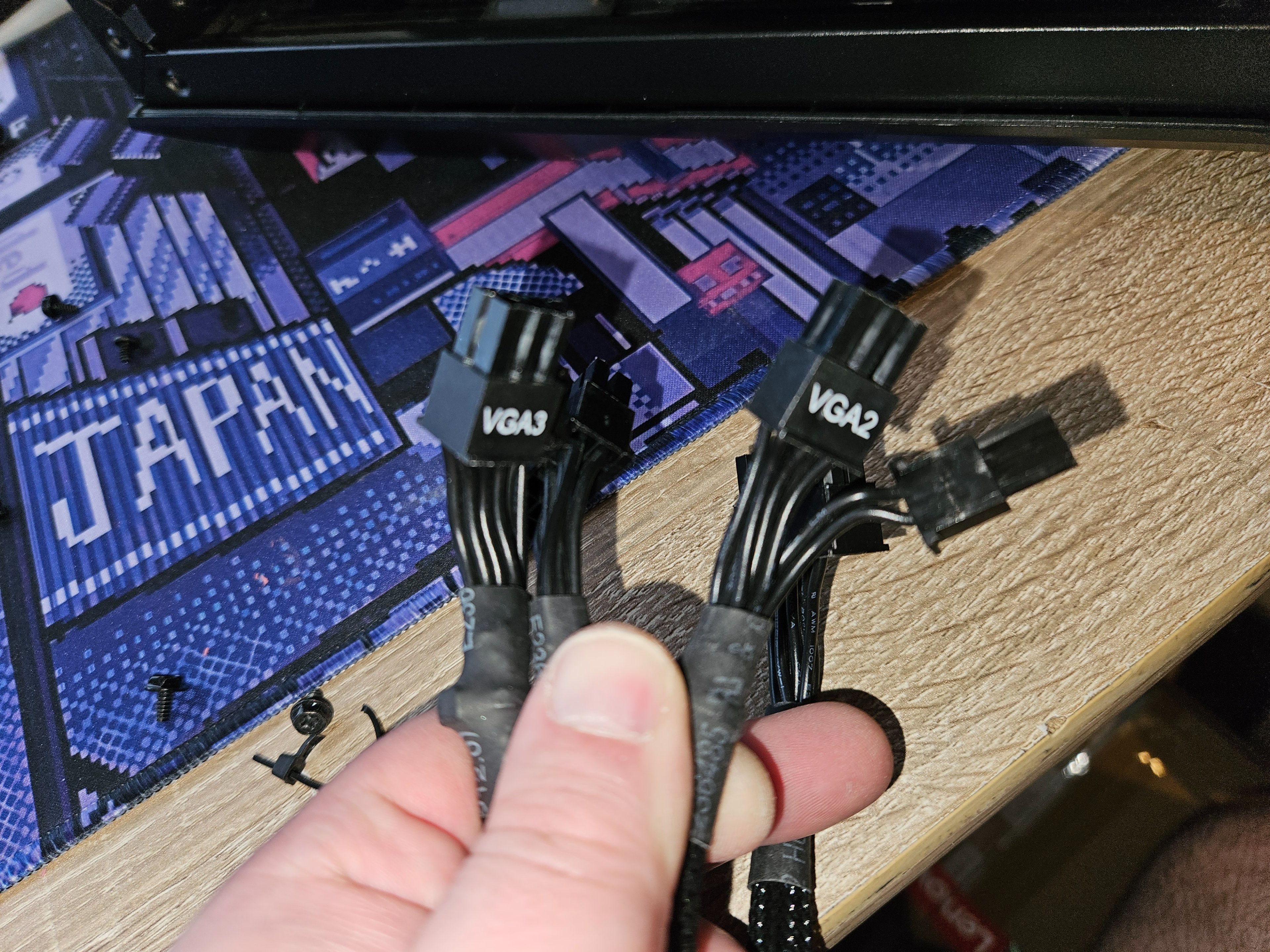

Hier mal zur verdeutlichung wie die belegung der Kabel ist.
Vga 1 ist doppelt vorhanden und hängt an einem Stecker.
Vga 2 und Vga 3 haben einzelne stecker
Also müsste ich theoretisch einen der VGA 1 nehmen und einen VGA 2 oder 3
Oder VGA 2 und VGA 3 korrekt?

PCTüftler schrieb:
ein Kabel an PCIe1 des Netzteils und eines an PCIe3 und von jedem Kabel nur ein 8 PIN an die Graka
