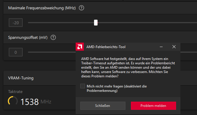

Habe jetzt mal die Frequenzabweichung auf -20% gestellt, da stürtzt er auch ab.
Aber ich probier morgen mal den anderen rechner, leider muss ich da ein Riserkabel nutzen weil das Gehäuse zu klein ist.

vielleicht hab ichs übersehen, aber was war vorher drin?
DDU und CleanupUtility von AMDschon probiert?
Das Riserkabel kann schon der Fehler sein. Wenn die Karte im anderen Rechner geht, musst du das gegentesten mit einem offenen Aufbau, ohne Riserkabel
Pcie link speed auto oder fixed?
Ich bin kein Freund von diesen Riserkabeln. Aber wenn es ein hochwertiges ist, mit PCIe 4.0 oder 5.0, sollte das ohne Probleme gehen.
