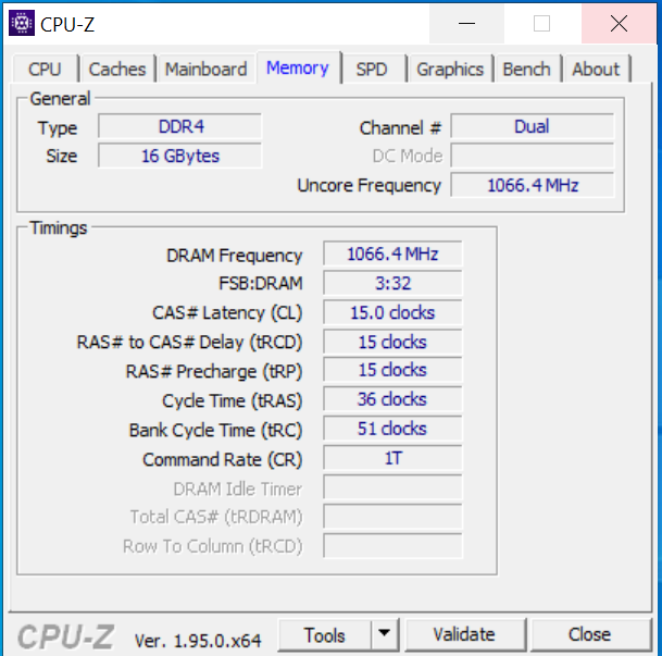

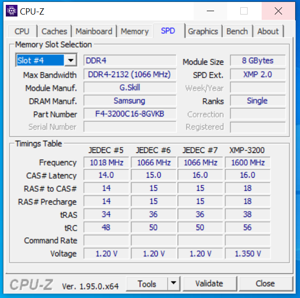

Was war das genau für ein Riegel?
Dein Problem könnte durchaus mit dem RAM zusammenhängen, allerdings nicht weil er defekt ist sondern mies bestückt (zB. Hynix Dies).

Das hat schonmal gut geklappt, zumindest während des Downloads von CPU-Z und dem Erstellen der Bilder ist der PC ausnahmsweise nicht abgestürzt.
