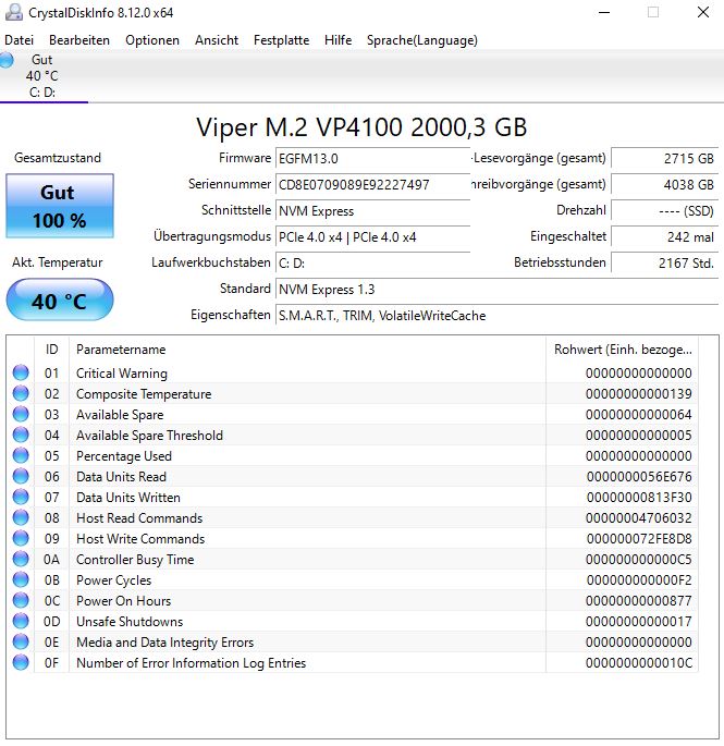

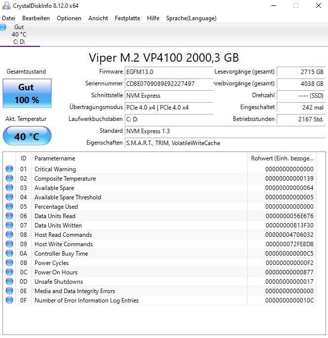

Danke dir auch dafür. Die Festplatte habe ich tatsächlich schonmal mit CrystalDisk gecheckt, das Ding sagte mir, alles in Ordnung.
Ich hänge mal einen Screenshot an. Vielleicht übersehe ich ja was oder so.

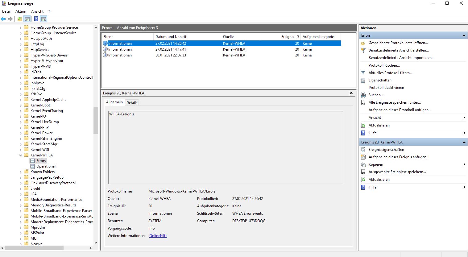

Aber schau doch einfach mal in die Ereignisanzeige( rechtsklick auf das Win Symbol) unter Anwendungs- und Dienstprotokolle/Microsoft/ Windows/Kernel WHEA. Wenn da Einträge bei Erros zu finden sind, weist du es genau.
Denn da sollten keine drinn sein.

Ich habe einen Screenshot angehängt - meinst du das? Sieht das Fehlerhaft aus?

Ja genau das meinte ich, mach da mal nen Doppelklick drauf und schau dir an, wann der letzte Eintrag war.
Verwunderlich ist nur, dass es "nur" 20 Einträge sind. Ich ätte da mit deutlich mehr gerechnet.
Tatsächlich sehe ich nur 3 Einträge, da steht ja auch jeweils das Datum daneben, wann die Einträge erstellt worden sind. Die Ereignis-ID scheint "20" zu sein, nicht die Anzahl an Einträgen.
