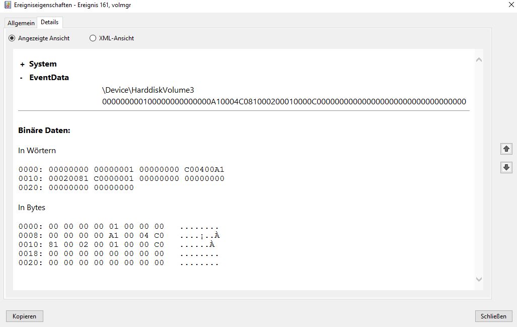

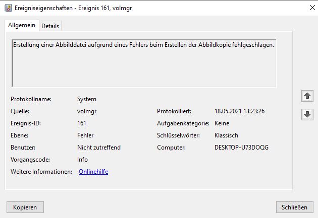

In der Windows Ereignisanzeige steht zudem, dass das Schreiben einer solchen Datei scheinbar irgendwie nicht funktioniert hat:
"Erstellung einer Abbilddatei aufgrund eines Fehlers beim Erstellen der Abbildkopie fehlgeschlagen."
Hallo, ist das die genaue Windows Ereignismeldung?

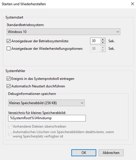

Wie ist die genaue Einstellung in den erweiterten Systemeistellungen, zu starten und wiederherstellen,
sind sämtliche haken bei Systemfehler angeklickt ?

Tatsächlich steht in der Ereignisanzeige nur folgendes:
Fehler: Erstellung einer Abbilddatei aufgrund eines Fehlers beim Erstellen der Abbildkopie fehlgeschlagen.
Kritisch: Das System wurde neu gestartet, ohne dass es zuvor ordnungsgemäß heruntergefahren wurde. Dieser Fehler kann auftreten, wenn das System nicht mehr reagiert hat oder abgestürzt ist oder die Stromzufuhr unerwartet unterbrochen wurde.
Fehler: Überwachungsereignisse wurden vom Transport gelöscht. 0

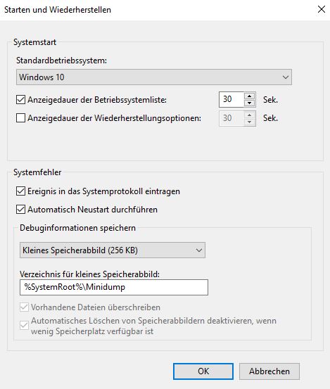

hier ein Screenshot von den Einstellungen (ist ja nicht viel, was man da einstellt).
Wie gesagt, die Auslagerungsdatei ist aktiviert und hat 2048MB zur Verfügung.

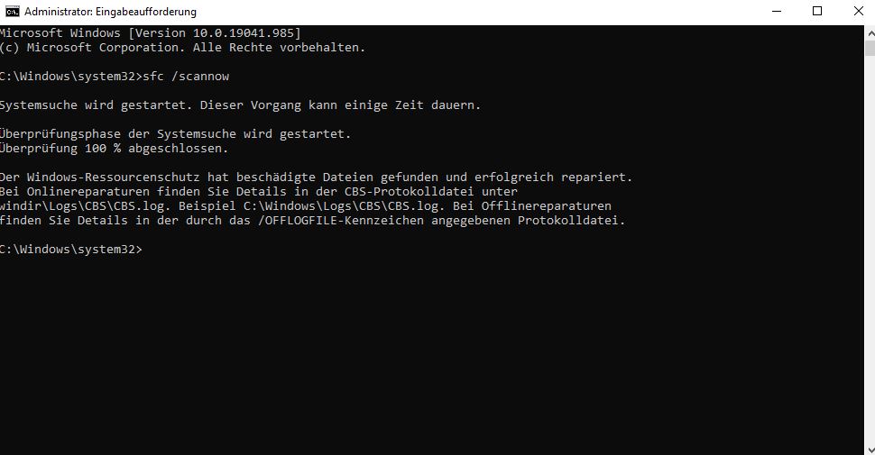

Ich habe jetzt jedenfalls mal dieses scannow gemacht und es wurden wohl tatsächlich auch Fehler gefunden, aber angeblich auch repariert (siehe Screenshot). Muss ich da jetzt noch was weiter machen, oder hats sich damit?

wenn sfc was korrigiert: nochmals laufen lassen.
weil war die reperatur erfolgreich, dann wird nix mehr gefunden.
sfc kann man ruhig mal zwischdurch drüberschicken, ohne speziellen anlaß.
ich z.b. mach nach monatlichen systemupdates nach dem neustart immer ein chkdsk c: und eben sfc /scannow. natürlich in erwartung, daß nix gefunden wird, aber überprüft ist eben überprüft.

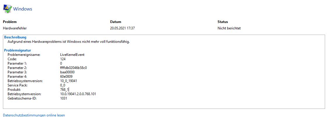

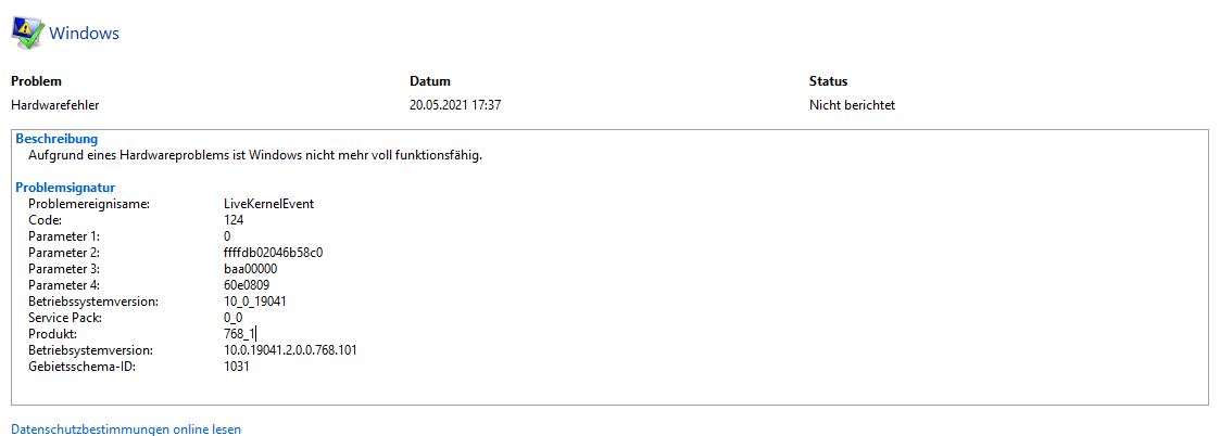

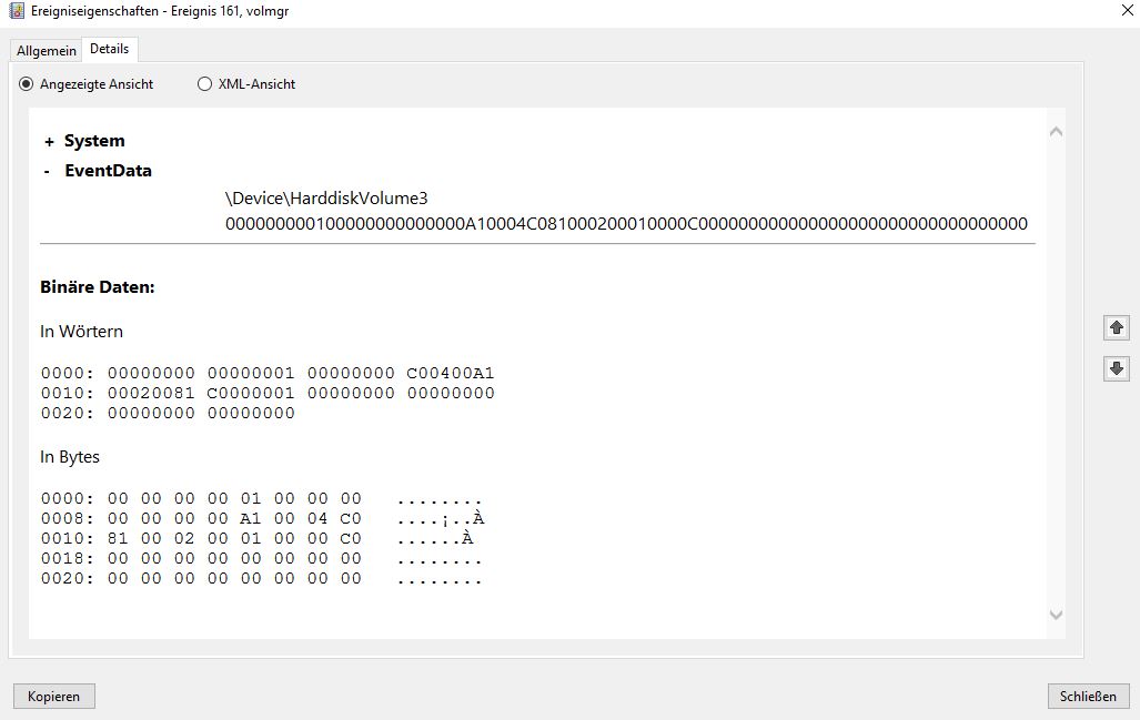

dieses Mal ist mein PC abgestürzt und hat sogar eine minidmp geschrieben. Ich hänge diese einfach mal an, vielleicht kann mir geholfen werden.
Gestern habe ich das Bios geflashed, die neuste Version ist nun drauf und das hat auch wunderbar geklappt. Zudem habe ich den Grafikkartentreiber aktualisiert.
In der Windows-Ereignisanzeige steht folgendes:
Der Computer wurde nach einem schwerwiegenden Fehler neu gestartet. Der Fehlercode war: 0x0000004e (0x000000000000009a, 0x000000000082b1de, 0x0000000000000006, 0x0000000000000002). Ein volles Abbild wurde gespeichert in: C:\Windows\Minidump\052021-7265-01.dmp. Berichts-ID: 4fc1b9c8-616e-4753-8445-d481059a758a.
Ansonsten habe ich noch sfc /scannow ausgeführt. Das war es bisher, bin noch nicht zu 'mehr' gekommen.
Vielen Dank schonmal!
EDIT: Ich habe noch einen Screenshot des Windows Zuverlässigkeitsverlaufes angehängt, der 3x diesen fehler auswirft für die Uhrzeit, wo der PC abgestürzt ist.
