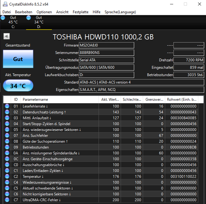

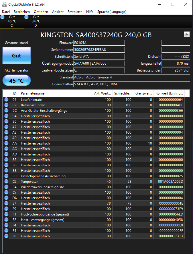

CrystalDiskInfo werde ich mir gleich mal anschauen.

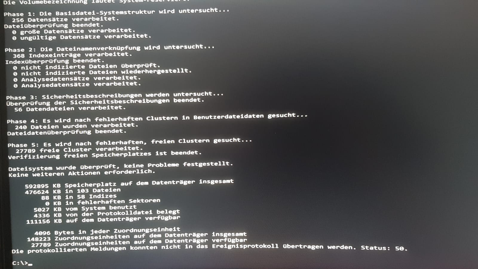

Habe ich jetzt grade gemacht. Hier sind die Fotos von DiskInfo für die SSD und HDD und der chkdsk von der SSD. Soweit glaube ich keine Fehler erkannt. Die Fehlermeldung beim Pc Start tritt trotzdem noch auf.
