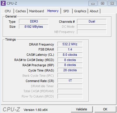

Habe gerade nachgeschaut. Bin mir aber nicht ganz sicher welches die richtigen Werte sind. Bei DRAM Frequency steht 1066MHz, CAS# Latency ist auf Auto mit 8 und DRAM Voltage auf 1,605V. Habe ich jetzt auf 1333MHz, 9 und 1,5V gestellt. Meinst du das kann es gewesen sein?

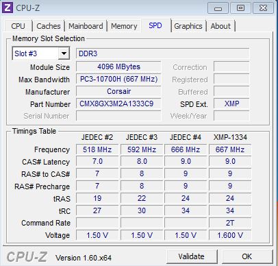

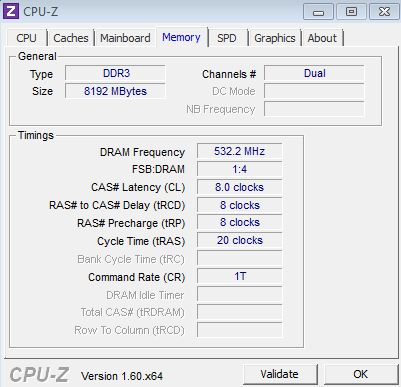

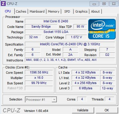

Hier die Screenshots

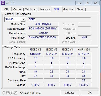

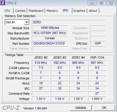

Stelle die Timings der RAM im Bios manuell auf 8-8-8-22. Command Rate auf 2T.
Spannung fest auf 1,50V stellen.
Wird es damit nicht besser stelle das Jedec #4 Profil ein: 9-9-9-24 @ 667mhz (=effektiv 1333mhz) @ 2T @ 1,50V.
Die RAM Spannung in beiden Fällen bei Problemen noch schrittweise bis max. 1,60V erhöhen.

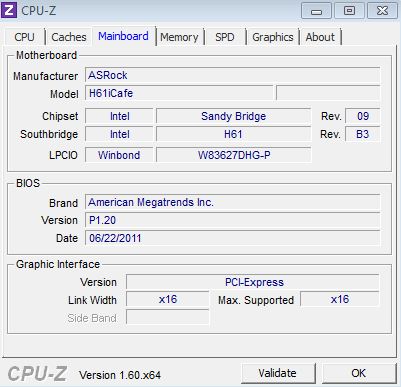

Letztendlich könntest du auch noch eine aktuellere Bios Version flashen.
Das Ändern der Werte bringt leider auch nichts, immer noch etliche Fehler bei Memtest. Ein Bios-Update will ich erstmal nicht anfassen, habe da zuwenig Erfahrung drin und will erstmal die neuen Riegel abwarten, die morgen kommen. Soll ich die Werte im Bios jetzt erstmal wieder zurückstellen oder so belassen (1333MHz, 9-9-9-24, 2N, 1.59V) oder ist es egal, wenn ich sie morgen sowieso auswechsel?
