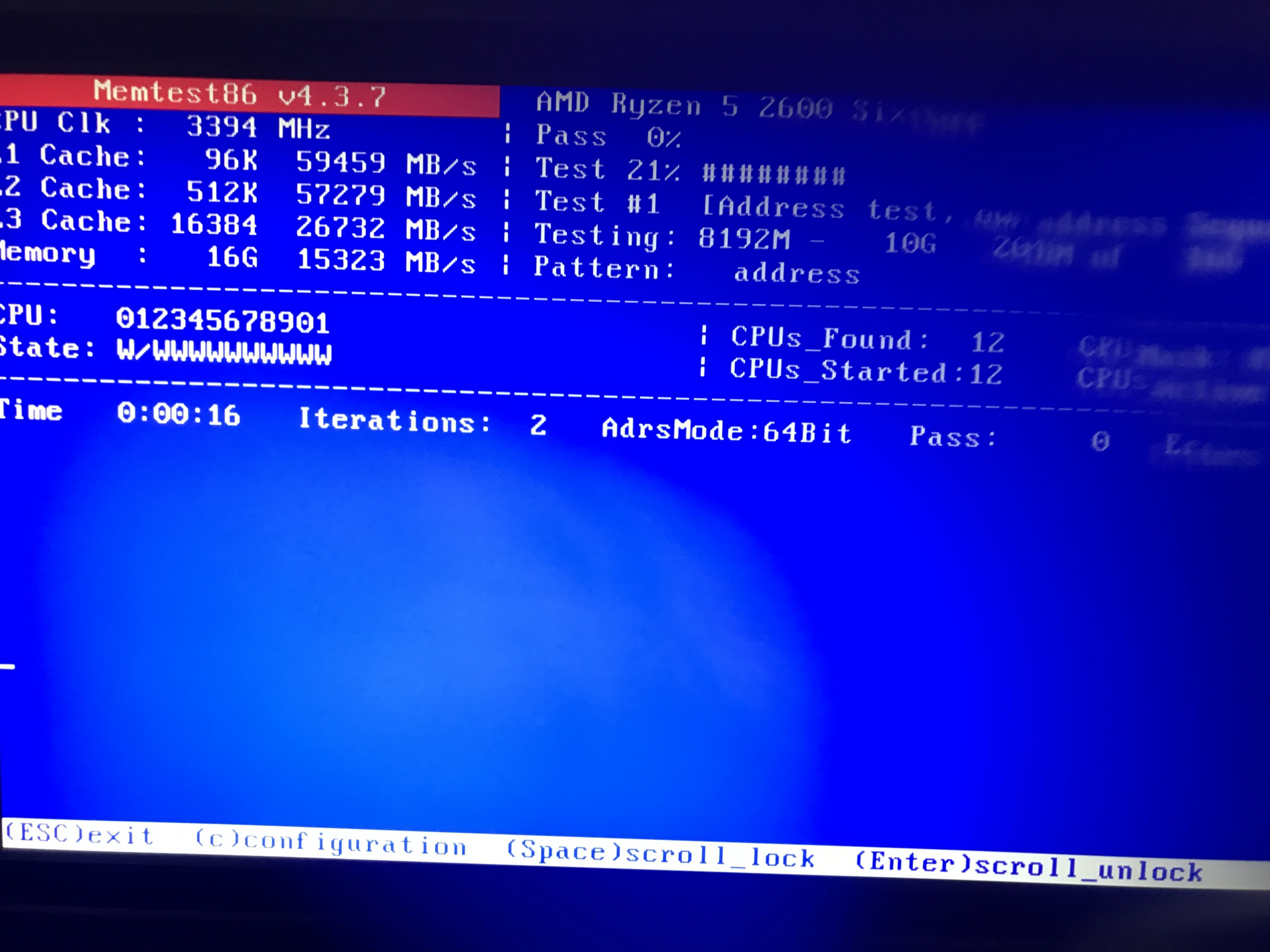

Hat auch einwandfrei funktioniert...
Das allein zeigt schon, dass der Rechner interessant aufgesetzt und vor allem konfiguriert wurde.
Und - sorry - bestätigt das, was ich vor Seiten angedeutet habe: dass von UEFI nicht richtig gebootet werden kann.
Sandra2912 schrieb:
So sieht der Stick aus... wenn ich alles mache... und ich glaube so sollte es nicht aussehen
Doch genau so sieht das dann aus.
Dein UEFI ist nicht richtig konfiguriert,
alles wohl auf "Bios Legacy" eingestellt.
Ja, da ist wohl das CSM / Legacy Mode im BIOS aktiviert. Aber jetzt bloß nicht deaktivieren. Sonst kann es gut sein, dass dein Windows danach nicht mehr startet. :D
Hauptsache der Test läuft nun...
Ja aber ist das schlimm wenn das nicht richtig eingestellt ist? Hat das sonst noch andere Auswirkungen?
Die Auswirkungen hast du ja gerade gespürt: Man kann nicht von allen Datenträgern booten. Und evtl. wird beim Hochfahren des PCs die Bildschirmauflösung geändert, was in einem kurzen Flackern resultiert. Abgesehen davon hast du nichts zu befürchten.

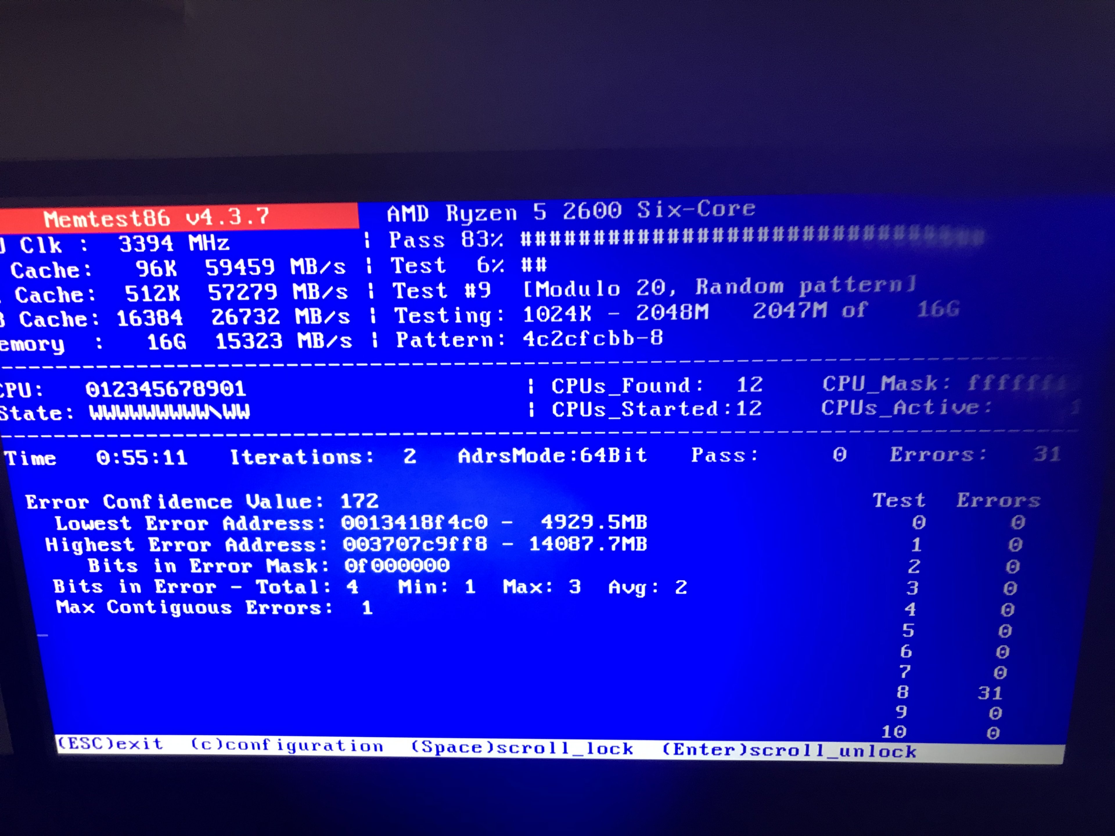

Was heißt das jetzt? 😕
