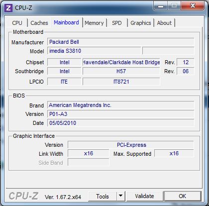

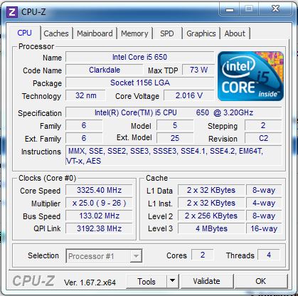

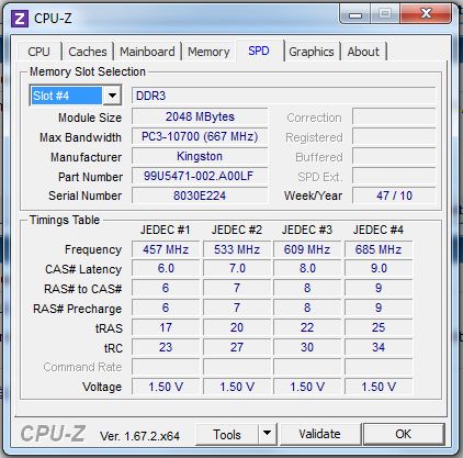

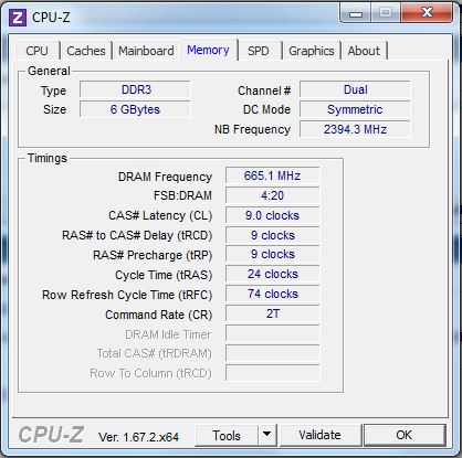

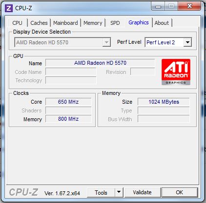

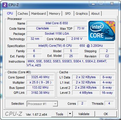

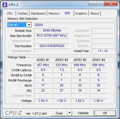

Hast du denn ein Haswell System ? Wenn nicht welche Hardware denn sonst ?

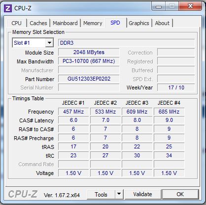

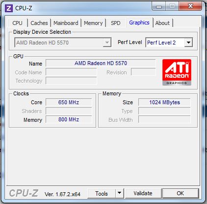

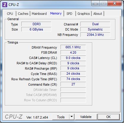

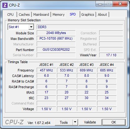

Nein, das System setzt sich wie folgt zusammen: CPU: Intel Core i5-650, RAM: 6GB, GPU: ATi Radeon HD5570
In Slot 2 war nichts, deswegen hab ich ihn nicht beachtet.

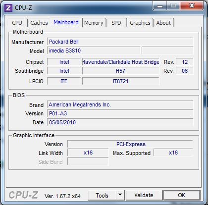

An der Konfiguration des Systemes liegts nicht alles einwandfrei, bis auf das Mainboard BIOS , das ist jetzt schon ca. 3 Jahre alt.
Also wegen dem BIOS... da gibt es keine Aktualisierung. Hab ich schon geschaut.
