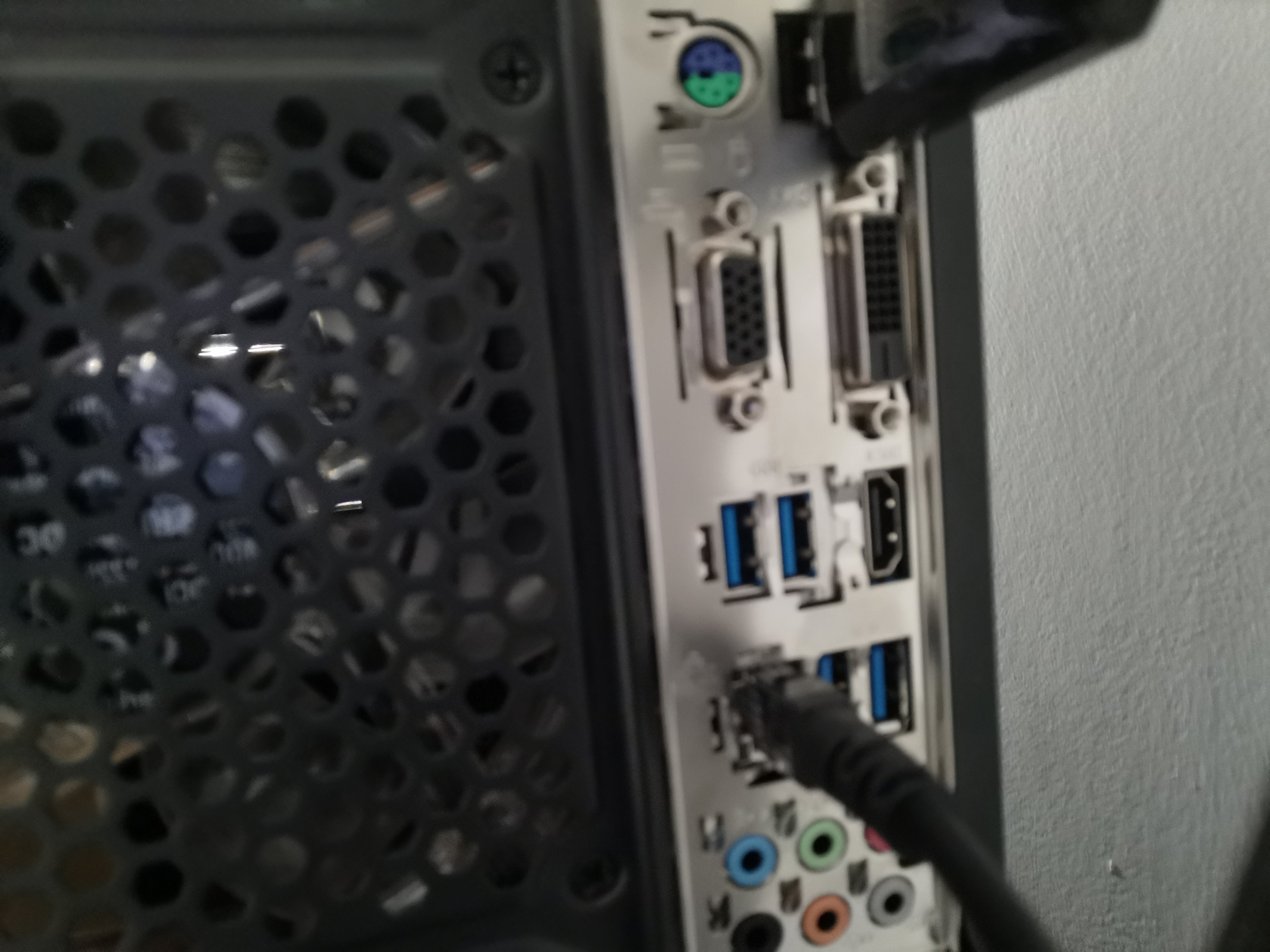

Hatte auch mal , es gibt mittlerweile usb ports für tastatur (Usb 2.0) und Maus , da sollte aber nichts anderes rein , sonst schmiert mal der Port ab .
Mb zufällig Msi .................. jawohl msi Board
Haste zufällig 2* usb Anschlüsse unter einer roten ps/2 Buchse?

Hast du 2 usb Anschlüsse über einen Roten Ps/2 Buchse ?

@dayworker123
Habe hier ein Foto. Ich sehe dort zwar zwei USB Anschlüsse über einem roten Anschluss, weiß aber nicht ob das gemeint ist.
Usb Sticks zur Datenspeicherung hab ich keine angeschlossen, allerdings einen USB Adapter, in dem die beiden Stränge meines Headsets führen. Außerdem einen USB Receiver für meine kabellose Maus.
