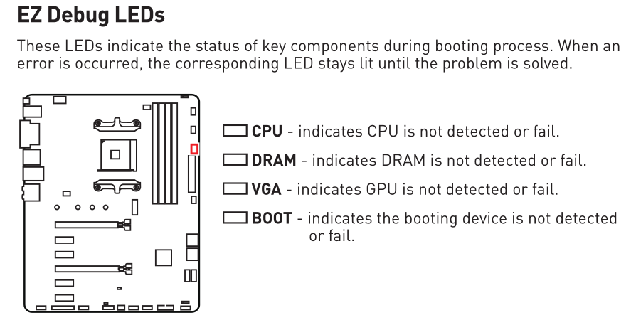

schau beim Hochfahren nach den Debug-LEDs

@Tiril wäre es möglich, dass es am Netzteil liegt? Denn bis auf die GPU und das Netzteil sind alle Komponenten neu, und auf ihre Funktion geprüft. Oder irgendwelche Fehleinstellungen im Bios?
Möglich ist das, hast du ein anderes zum testen?
