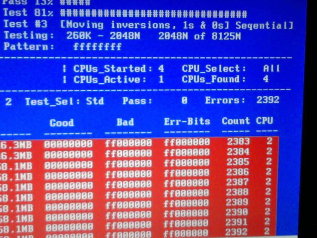

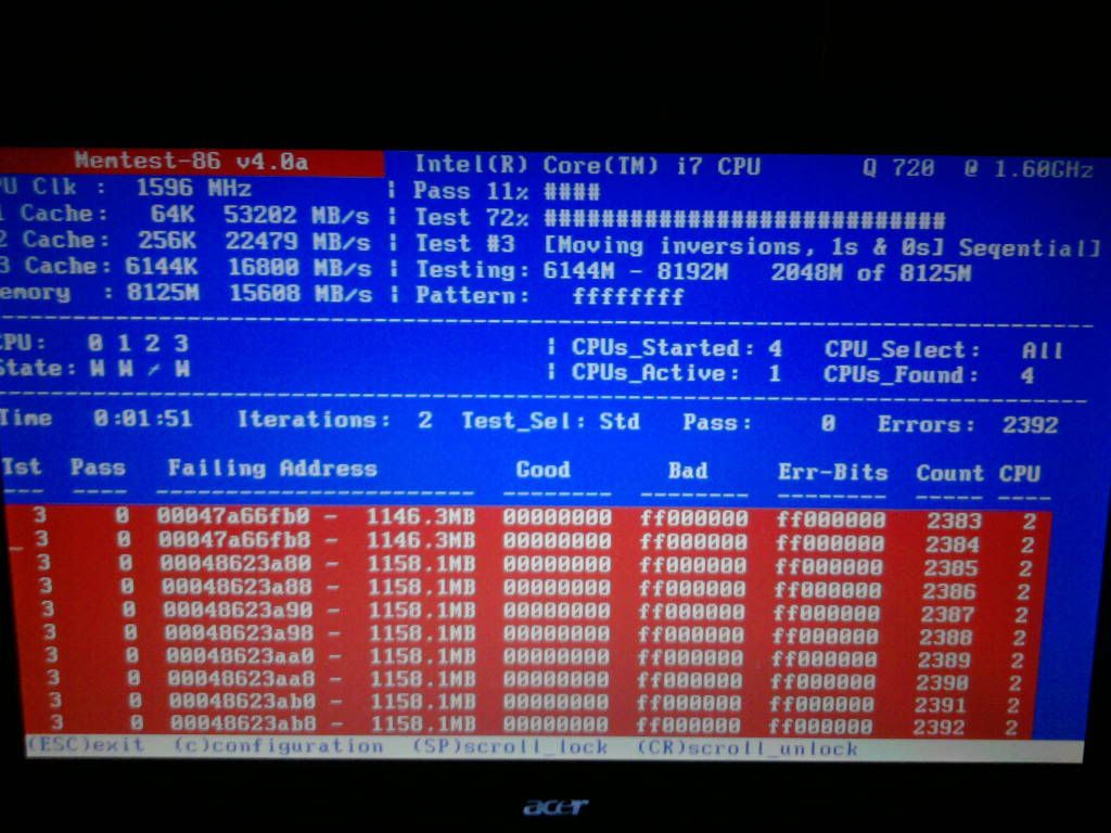

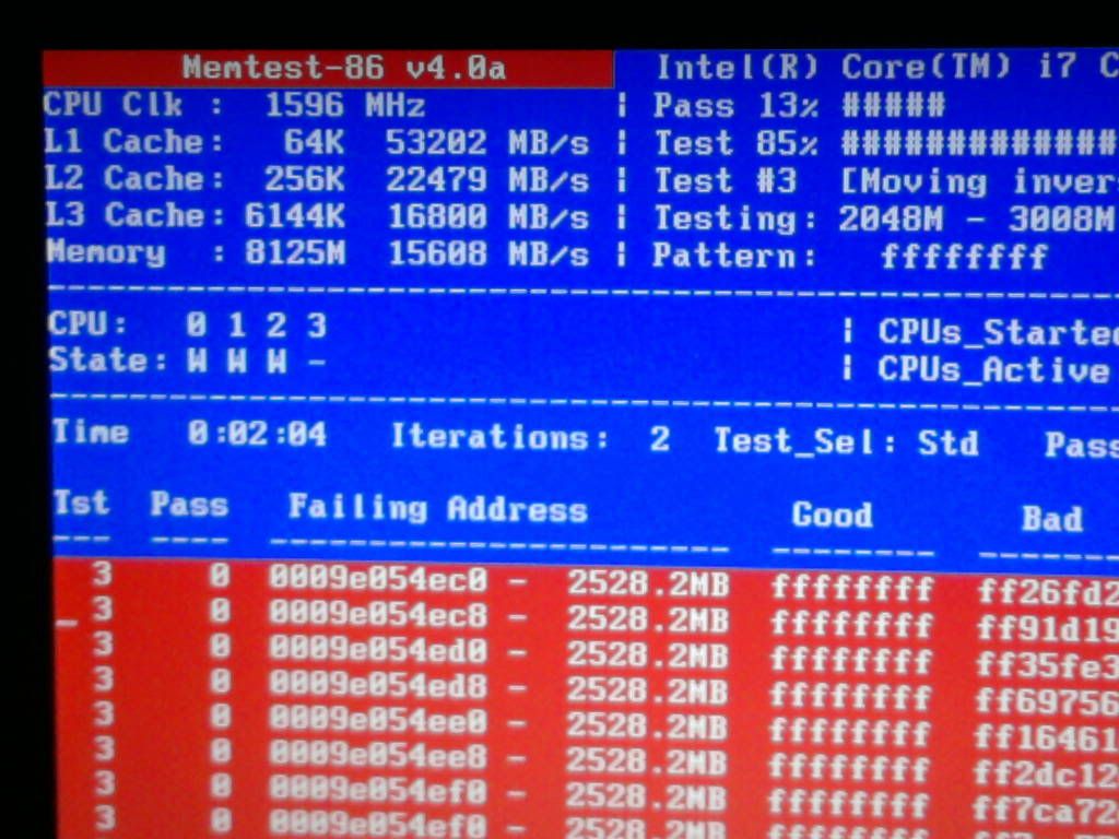

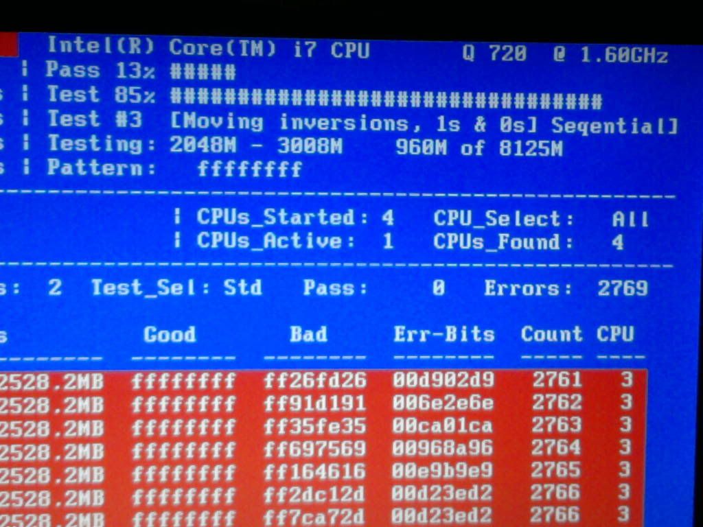

Ich habe gerade Memtest86 nochmal laufen lassen und folgendes bekommen:
http://i51.photobucket.com/albums/f383/rexxxor/Foto0121.jpg
http://i51.photobucket.com/albums/f383/rexxxor/Foto0120.jpg
http://i51.photobucket.com/albums/f383/rexxxor/Foto0119.jpg
http://i51.photobucket.com/albums/f383/rexxxor/Foto0118.jpg
Danach ist das Programm abgeschmiert. Das sieht aufjedenfall nicht gut aus. Aber was genau sagt mir das und was muss/kann ich tun?
Das der Arbeitsspeicher Feher liefert.

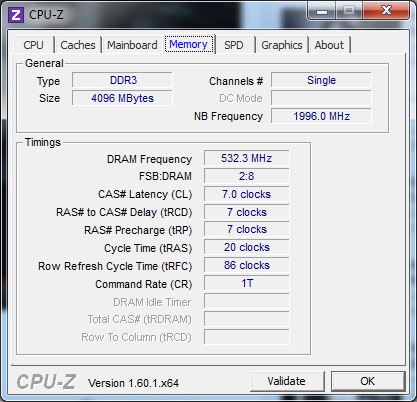

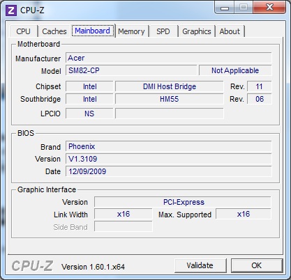

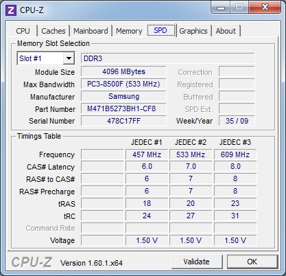

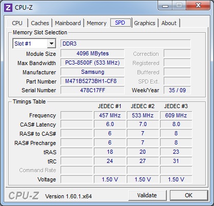

Mach Screenshots von CPU-Z der Reiter Memory, Motherboard und SPD (hier je RAM Modul einen), und
lade sie hier als Anhang hoch.

ich habe gerade schonmal einen ausgebaut und memtest nochmal durchlaufen lassen. der den ich ausgebaut habe scheint der "defekte" zu sein.
Soll ich den Test dennoch machen?
Sind die 4gb schrott?
ich habe noch die screens gemacht. Wie gesagt der Speicher welcher Fehler anzeigt ist momentan ausgebaut. Bei Bedarf bau ich den erneut ein mache einen weiteren Screen.
Hier die screens
Teste noch die Command Rate auf 2 zu stellen. Sonst halt den betroffenen Riegel ersetzen.

Könnte mir noch einer einen gefallen tuen? Ich würde mir gerne den gleichen Speicher erneut kaufen damit ich wieder auf 8gb komme. Allerdings kenn ich mich da nicht wirklich aus. Kann mir wer einen Link geben oder mir sagen wie genau mein Speicher heißt damit ich mir den wieder kaufen kann?
Finde es gut dass es Leute wie euch gibt die einem helfen. Ansonsten wäre man immer aufgeschmissen und müsste teuer Geld für eine Reperatur bezahlen, wenn man sich nicht sonderlich gut auskennt.
Steht doch im Screenshot des Reiters SPD ?
DDR3, PC3-8500F, Samsung, Teilenummer M471B5273BH1_CF8.
Allerdings ist der Hersteller selbst relativ wurscht, Hauptsache nicht OCZ !
Rein damit und den Laptop wieder parawern* lassen.
