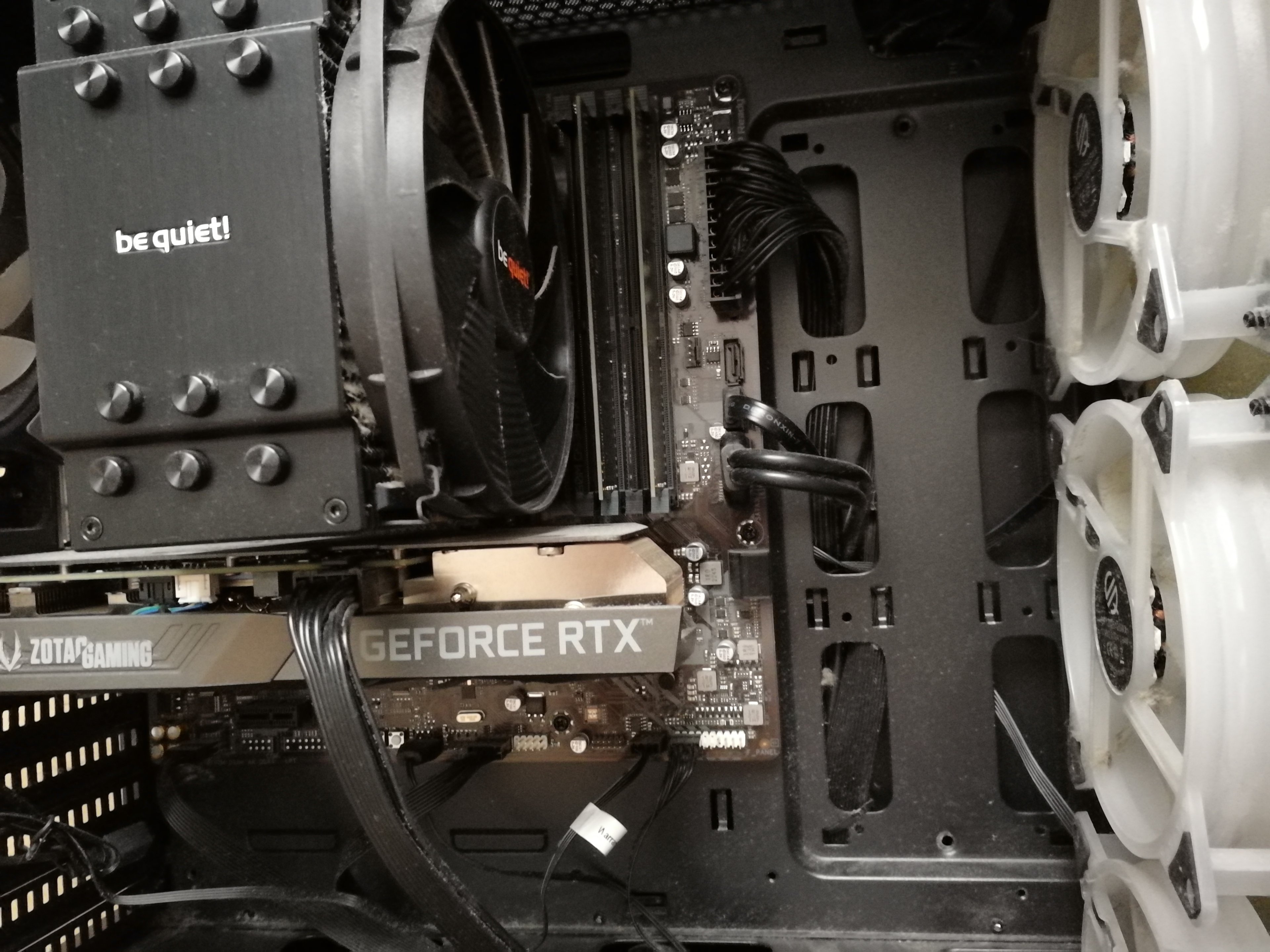

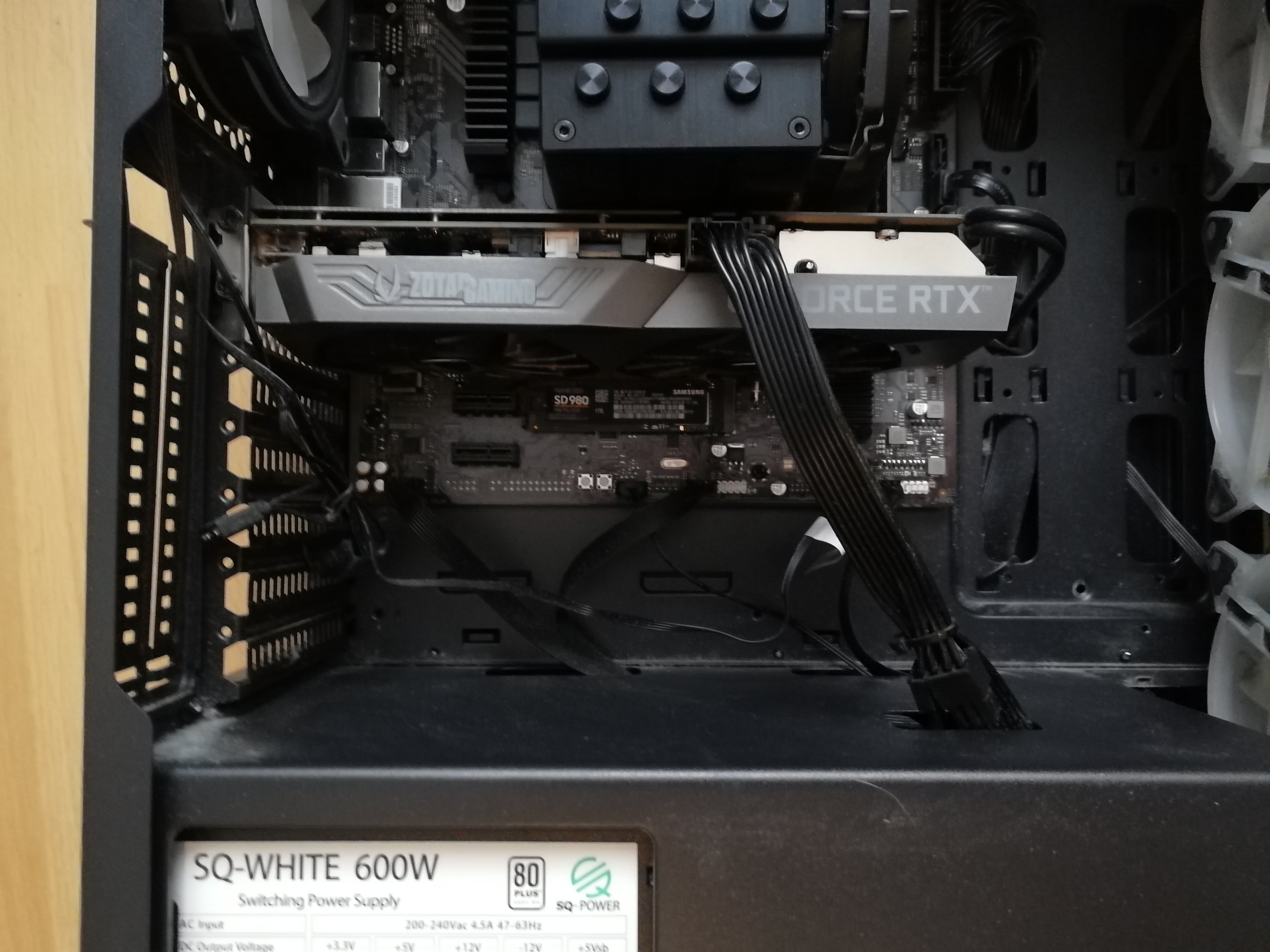

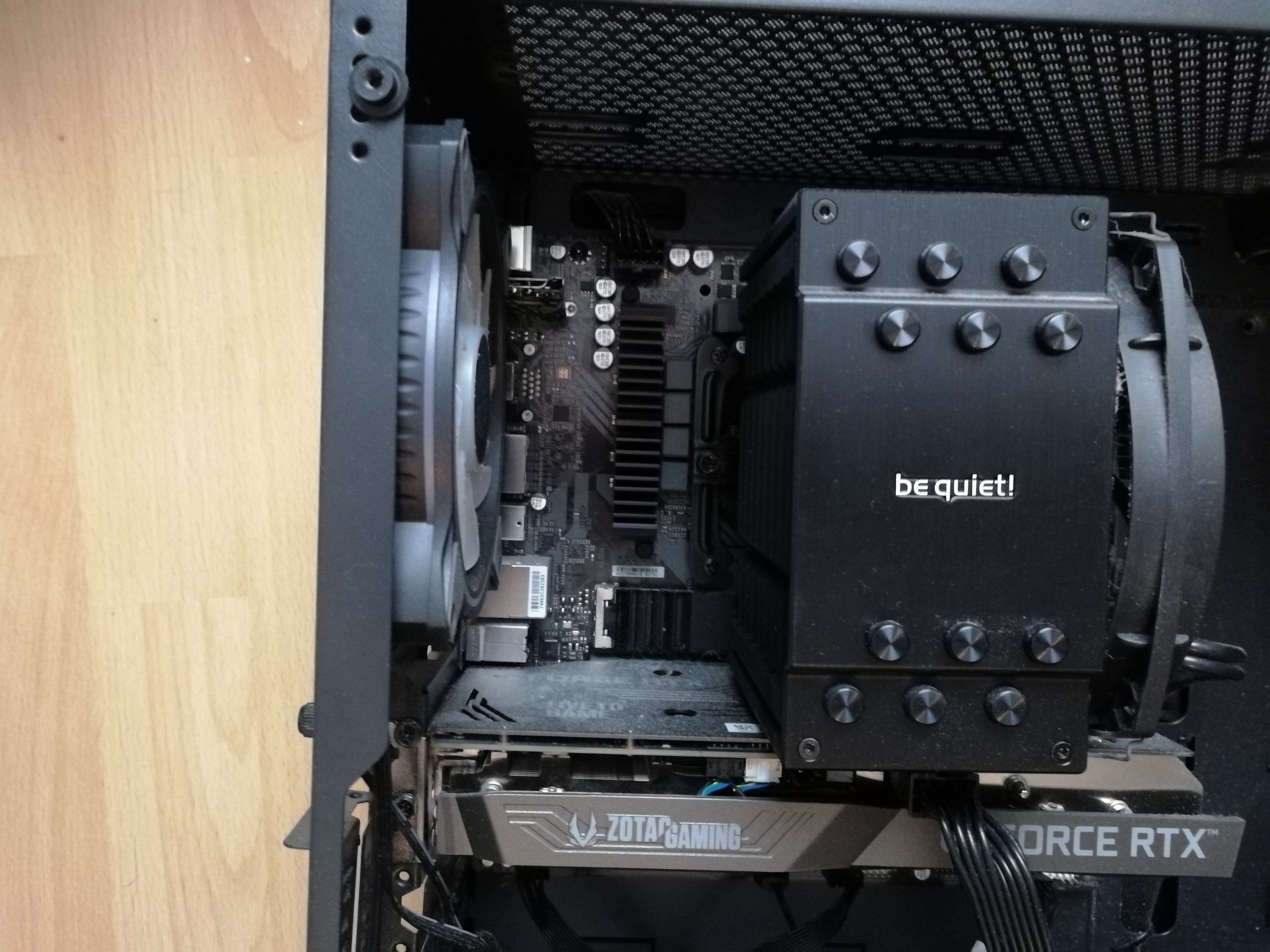

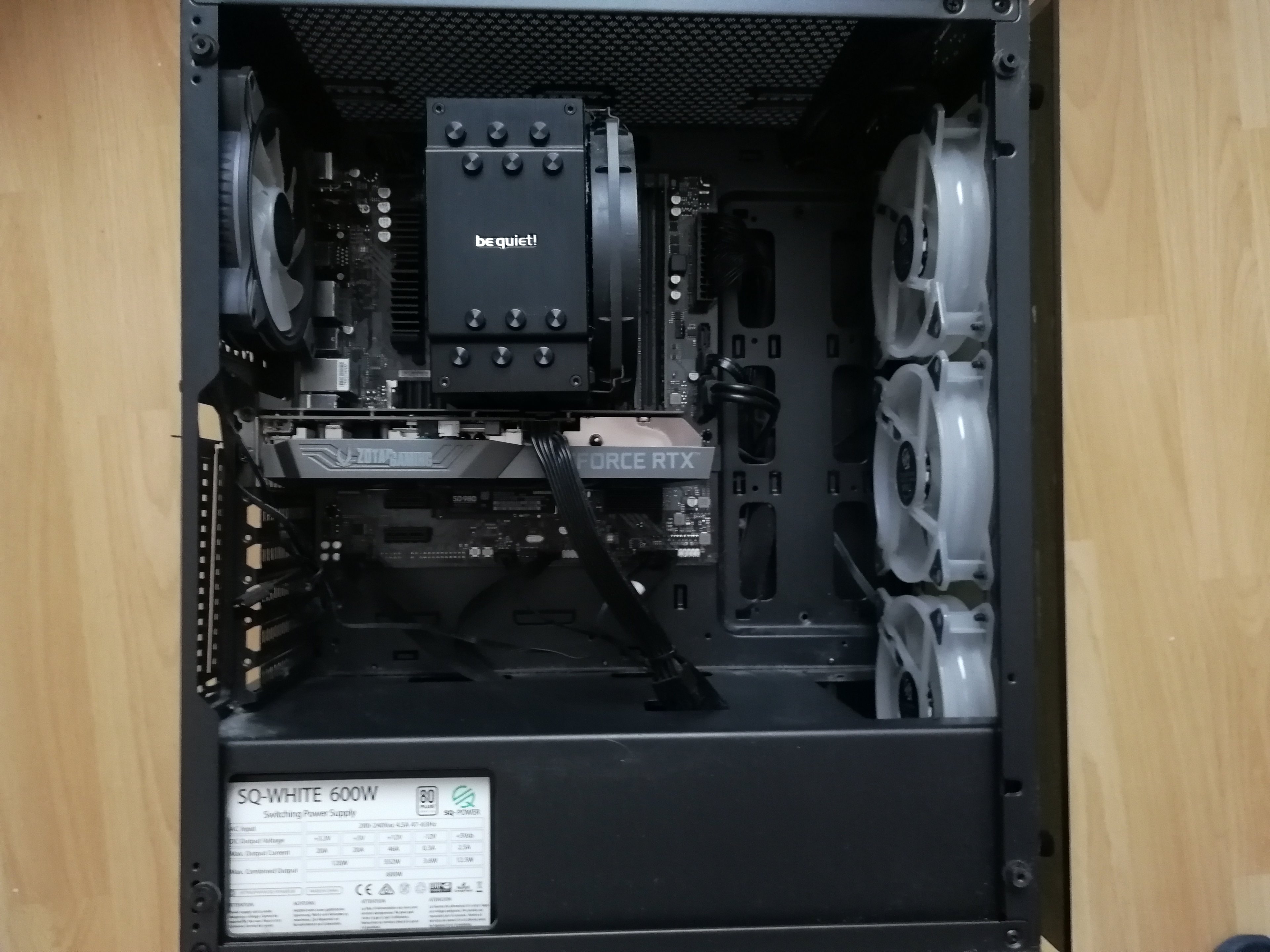

Mach mal ein Foto vom Innenleben.
Und warum hast du eigentlich Win10 neu installiert und nicht win11?
@Ned Flanders Habe heute erstmal nur aufgemacht, verkabelung gecheckt, bisschen staub entfernt und geguckt ob was locker ist. Soweit alles Okay.
Ich bin kein Fan von Win11 und steige auch nicht gleich auf was neues um, ich warte noch ein bisschen bis es wirklich stabiler ist als Win10. (Letzter Stand den ich gelesen habe)
Bilder sind am Anhang.
Bin am überlegen GPU und CPU zu Stress testen. Denke das einer von den das Problem ist, weil der Freeze halt meist passiert, wenn ich zocke und Videos auf dem anderen Monitor gleichzeitig gucke. (Ob es ohne offenen Browser passiert muss ich noch herausfinden). Ist halt auch so ein 50/50 Chance ob es passiert oder nicht.
