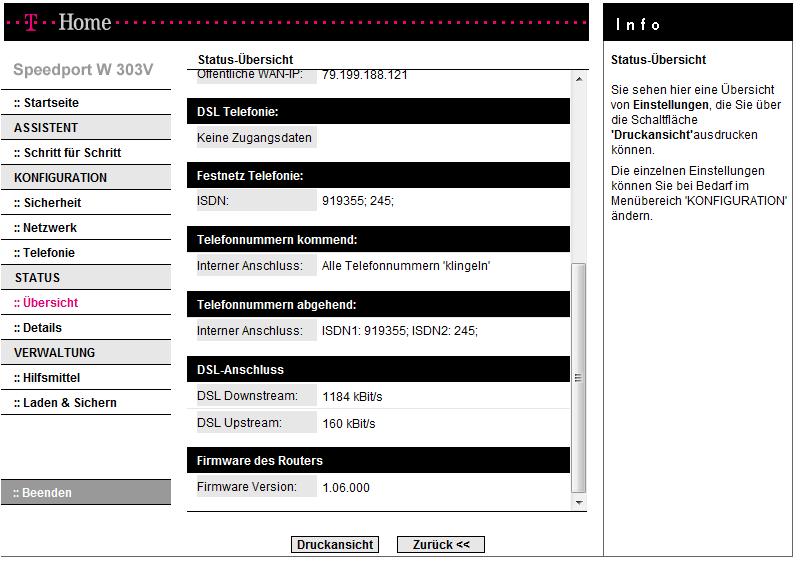

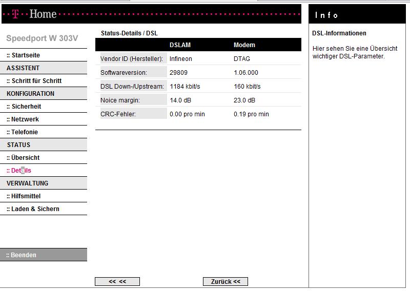

Was zeigt der Router bei den DSL-Informationen an (da müssten irgendwo Werte wie z.B. Datenrate und Rauschabstand stehen)? Das Ereignisprotokoll des Routers wäre auch interessant.

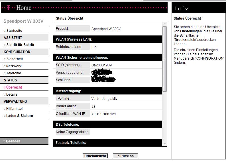

Also ich liefer dir jetzt erstmal die Daten für eine stehende Internetverbindung, da sie im Moment "einigermaßen" stabil ist. Das Protokoll gebe ich dir auch gleich schonmal mit.
Die Daten mit den Rauschabständen habe ich noch nicht gefunden (oder übersehen) ich werd sie nochmal suchen.

Der Rauschabstand ist auf einem deiner Screenshots vorhanden und mit 14 eigentlich im sicheren Bereich. Das was du da hast, sind halt wirklich die schlimmsten Fehler: die Leitung ist eigentlich in Ordnung, jedoch kommt immer mal wieder eine Störung, die zum Abbruch der DSL-Verbindung führt. Kannst du die Verbindungsabbrüche mit irgendwas in Verbindung bringen (z.B. Telefonanrufe, Einschalten eines Gerätes mit hohem Stromverbrauch)? Auch wenn es unwahrscheinlich ist, aber wurde der Splitter auch schon mal gewechselt?

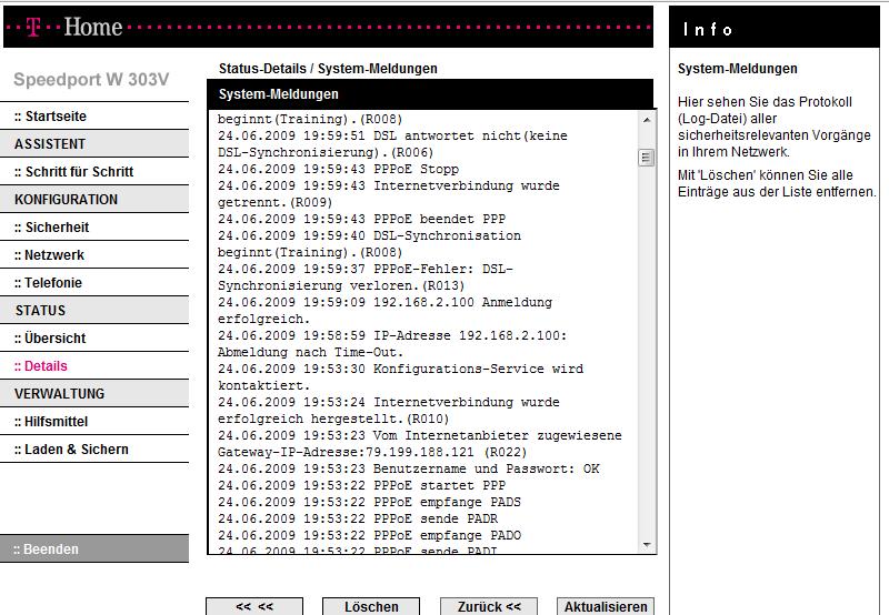

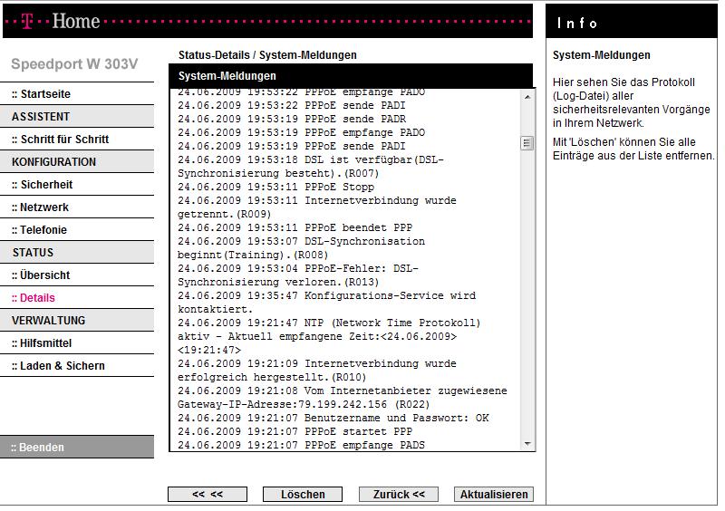

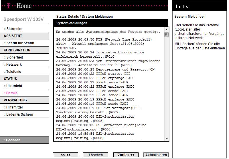

Es steht doch in deinem Screenshot
https://www.computerbase.de/forum/attachments/ereignisprotokoll_1-jpg.145300/
--> Sync verloren

Im konkreten Fall ist die Leitung, wie man sehr gut am viel zu niedrigen SNR sieht, nicht in Ordnung. Der liebe Herr Kollege, der beim TE vor Ort war, hat schlicht und ergreifend seinen Job nicht ordentlich gemacht. Er hätte den Fehler an Hand der Meßwerte eigentlich sehen müssen. Wo selbiger nun genau liegt, bedarf einer richtigen Prüfung der Leitung und nicht nur eines kurzen Tests, ob das Prüfgerät synchron wurde und sich eingewählt hat.
Ein 1000/2000'er Anschluß sollte bei intakter Leitung einen SNR von ca 27-30dB haben, im Down- und Upstream.
Der letzte Techniker hat einen von 18 gemessen und meinte, der Wert wäre völlig in Ordnung.
8dB wären das Minimum......
