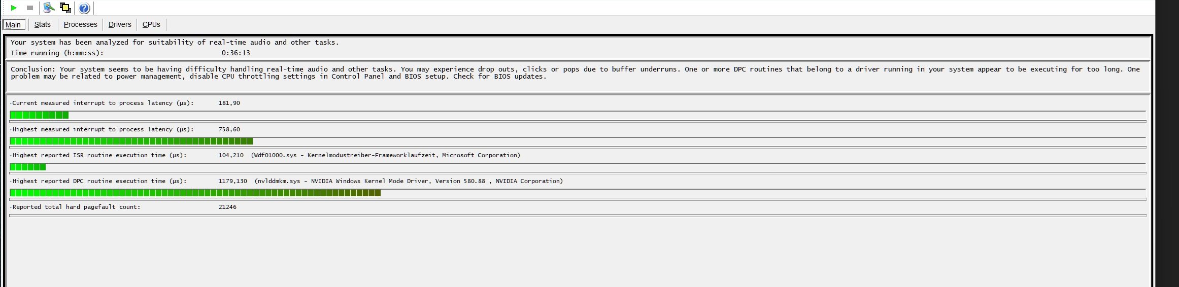

LatencyMon (36 Minuten Laufzeit):
Auffällig: nvlddmkm.sys (NVIDIA Kernel Mode Driver) mit 1179 µs DPC Execution Time
Andere Treiber (USB, Netzwerk, ACPI) unauffällig.

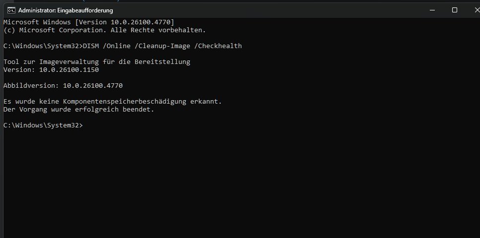

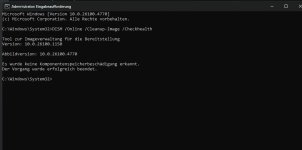

CMD
