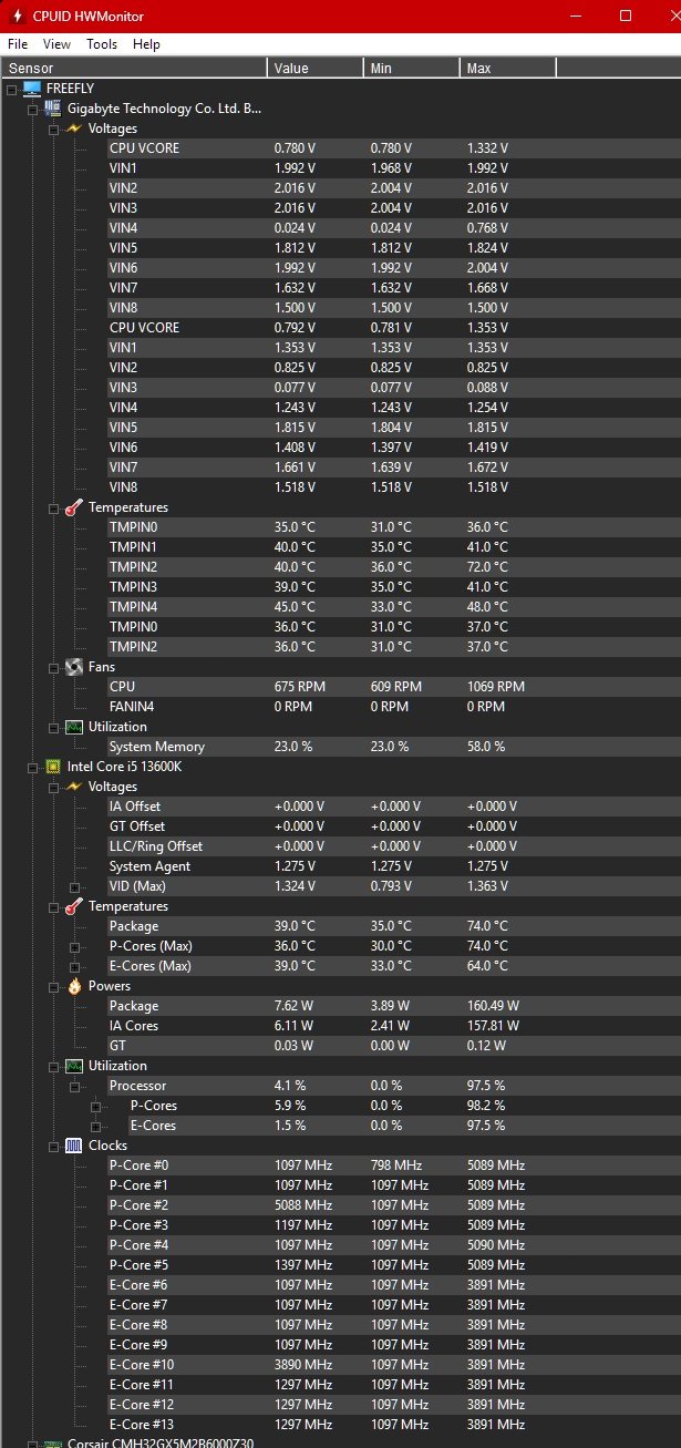

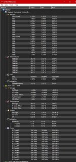

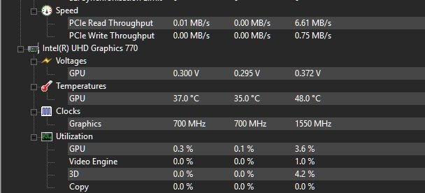

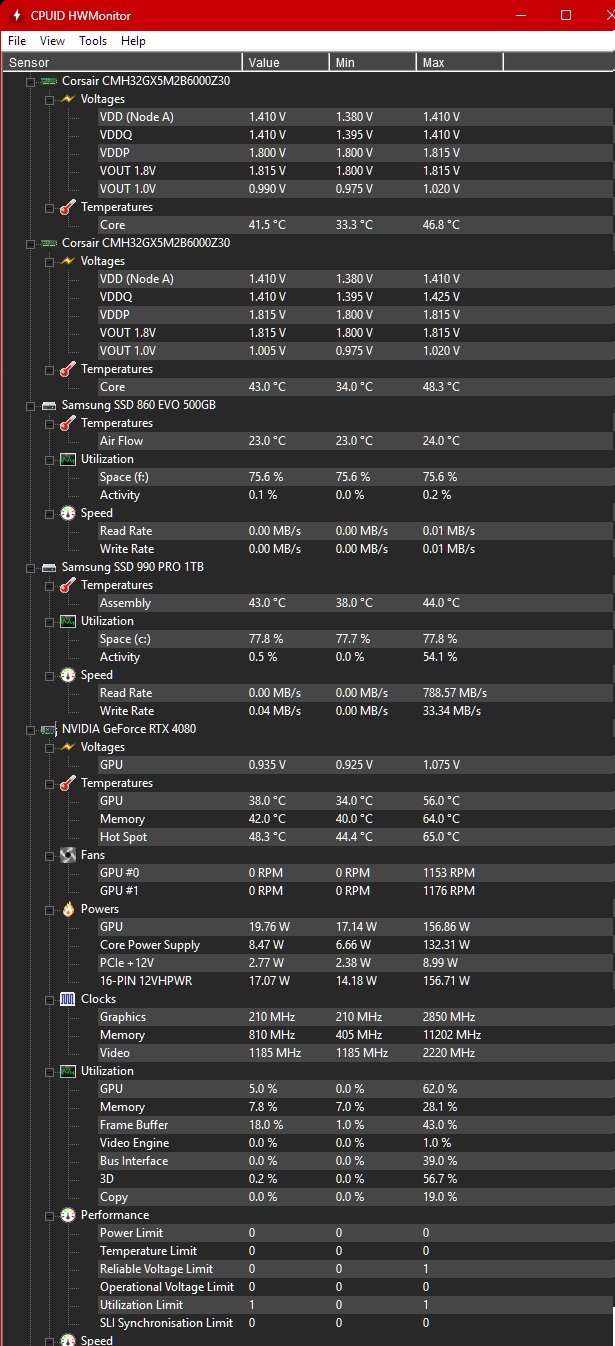

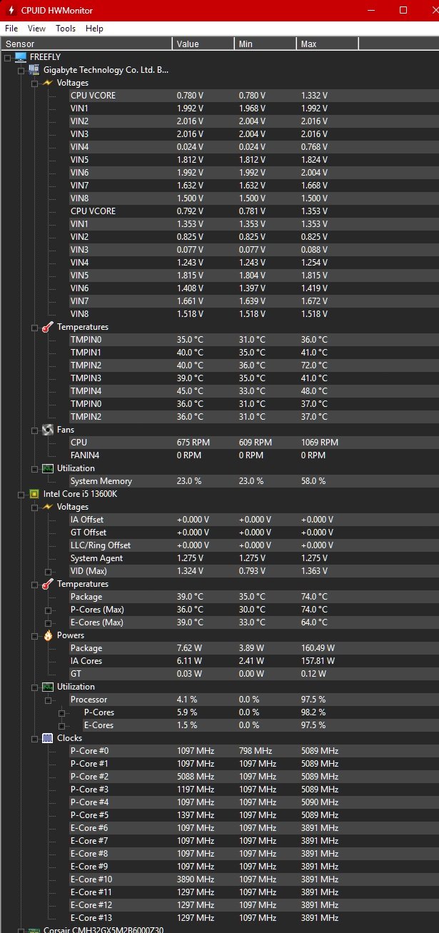

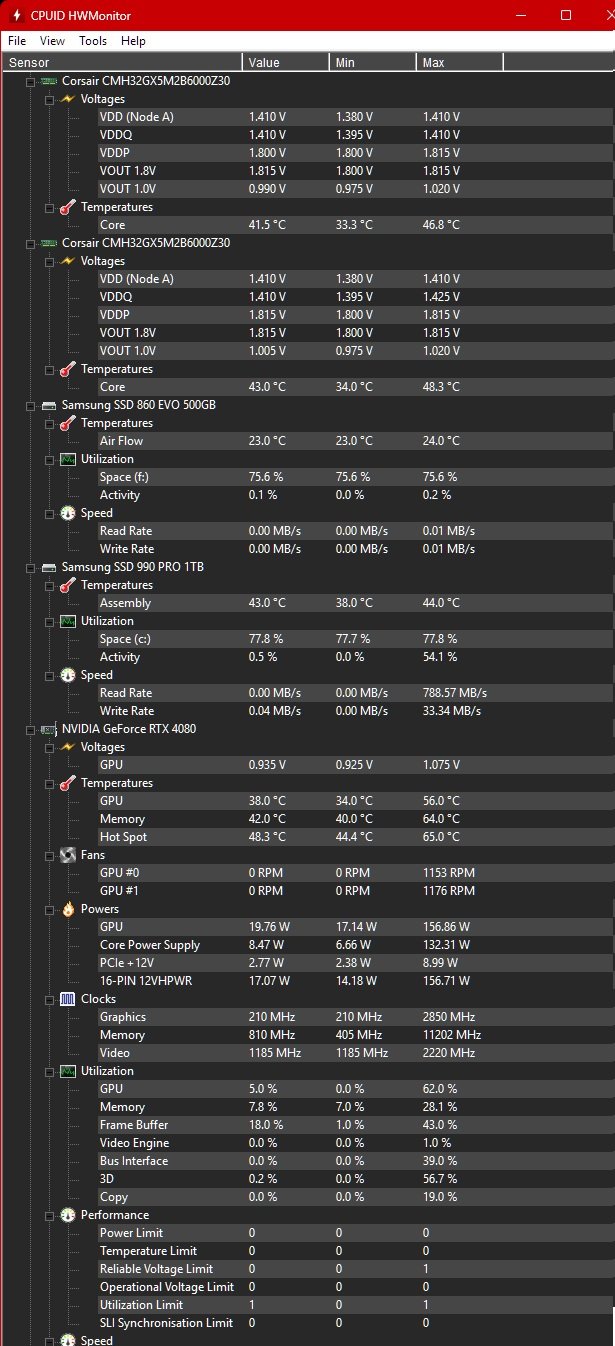

DJMadMax schrieb:Auch wĂŒrde ich einfach mal den HWMonitor nebenher laufen lassen und anschlieĂend hier posten.

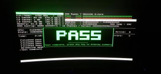

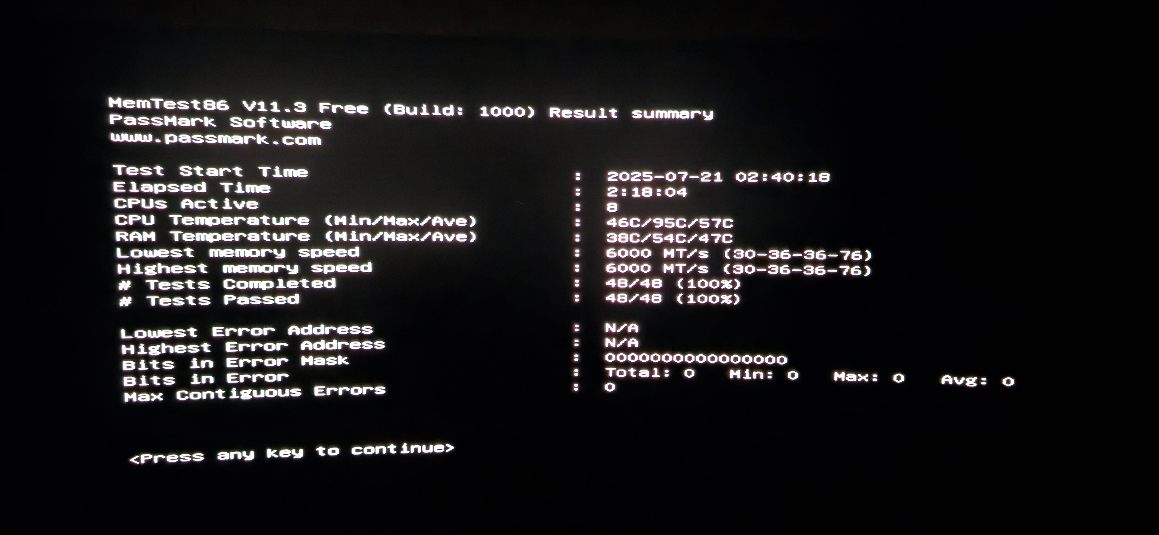

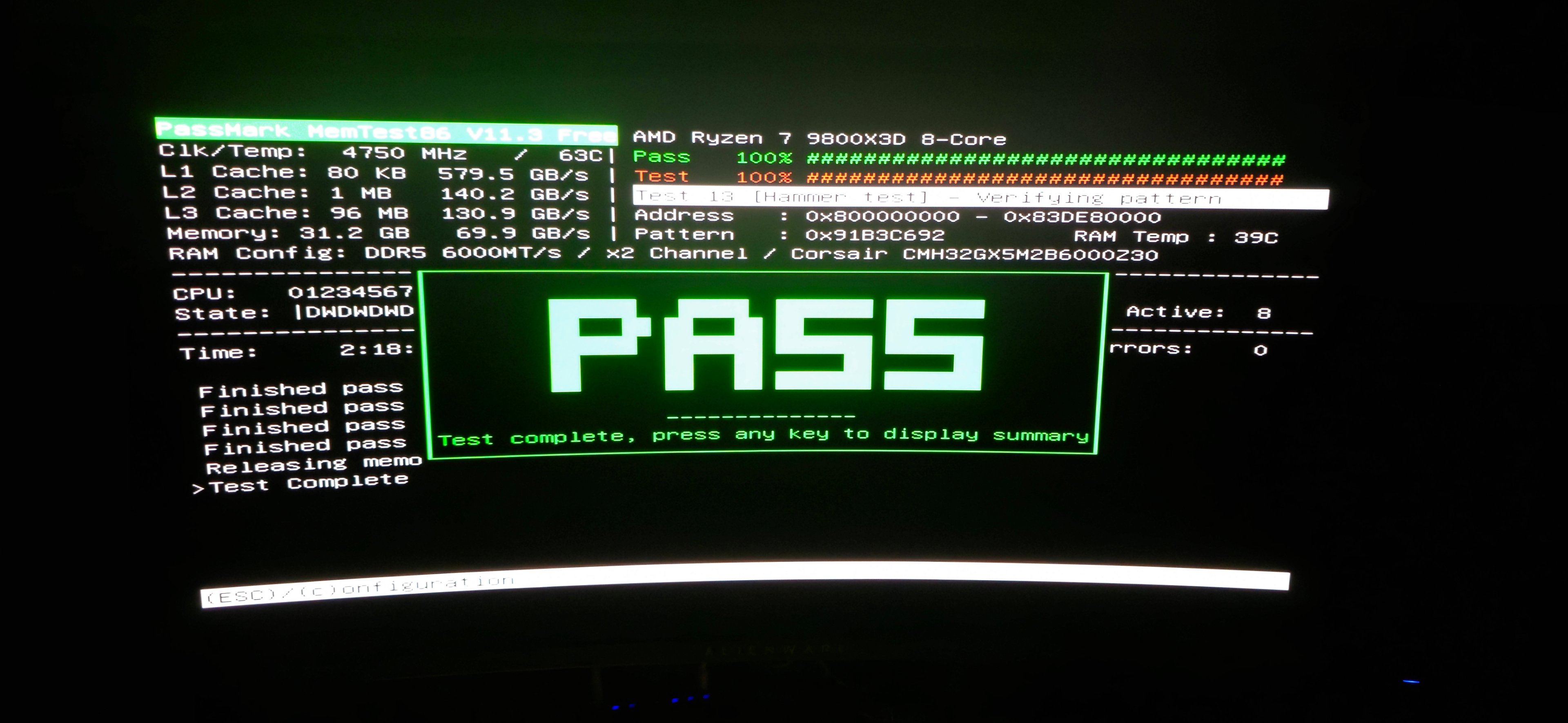

Azghul0815 schrieb:Was ist mit dem RAM?
LĂ€uft der im OC?
Vielleicht ist der nicht ganz stabil.
Lass mal sowas wie Karhu oder TM5 laufen.
RAM LĂ€uft auf XMP oder EXPO - jenachdem was ich drin habe. Habs aber auch mal ohne probiert.

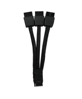

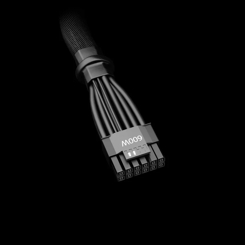

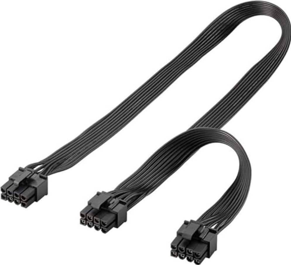

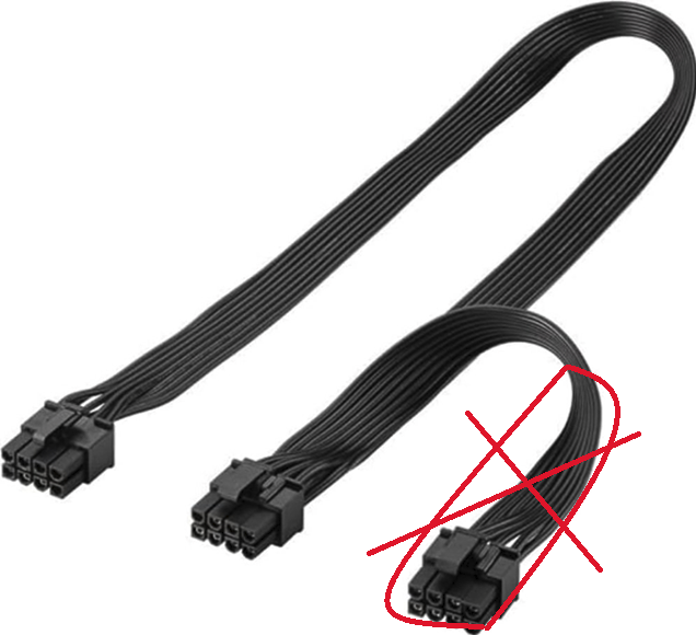

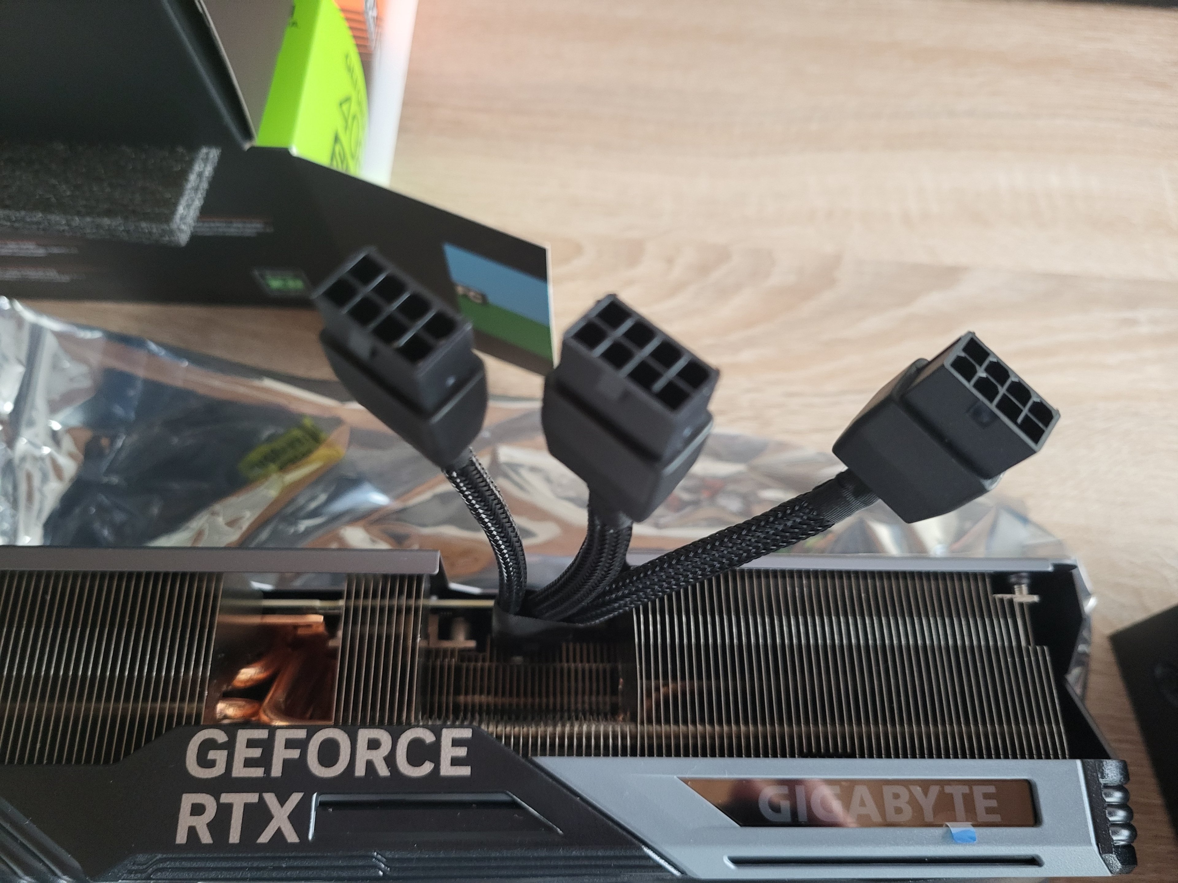

Drewkev schrieb:@FR33
FĂŒr die Grafikkarte zwei (!) KabelstrĂ€nge nutzen, sprich die zwei zusĂ€tzlichen 8-Pin PCIe ungenutzt lassen:
Tut mir leid, kann du mir das etwas genauer erklÀren? Verstehe es irgendwie nicht.
Ich habe 2 PCI Kabel, die ja jeweils 2x 8 Pins haben - diese kommen bei mir in das Zotac Kabel, und dann in die Grafikkarte. Ich zeige es dir nochmal in Form von Bildern.

Verwendest du jetzt den mitgelieferten Adapter auf 3x 8-Pin PCIe oder das direkte Kabel?FR33 schrieb:Ich habe 2 PCI Kabel, die ja jeweils 2x 8 Pins haben - diese kommen bei mir in das Zotac Kabel, und dann in die Grafikkarte. Ich zeige es dir nochmal in Form von Bildern.

Sowohl als auch, ich muss die Kabel + Adapter verwenden, weil in die Grafikkarte nur dieser Adapter passt. Hier ein Bild davon:Drewkev schrieb:Verwendest du jetzt den mitgelieferten Adapter auf 3x 8-Pin PCIe oder das direkte Kabel?

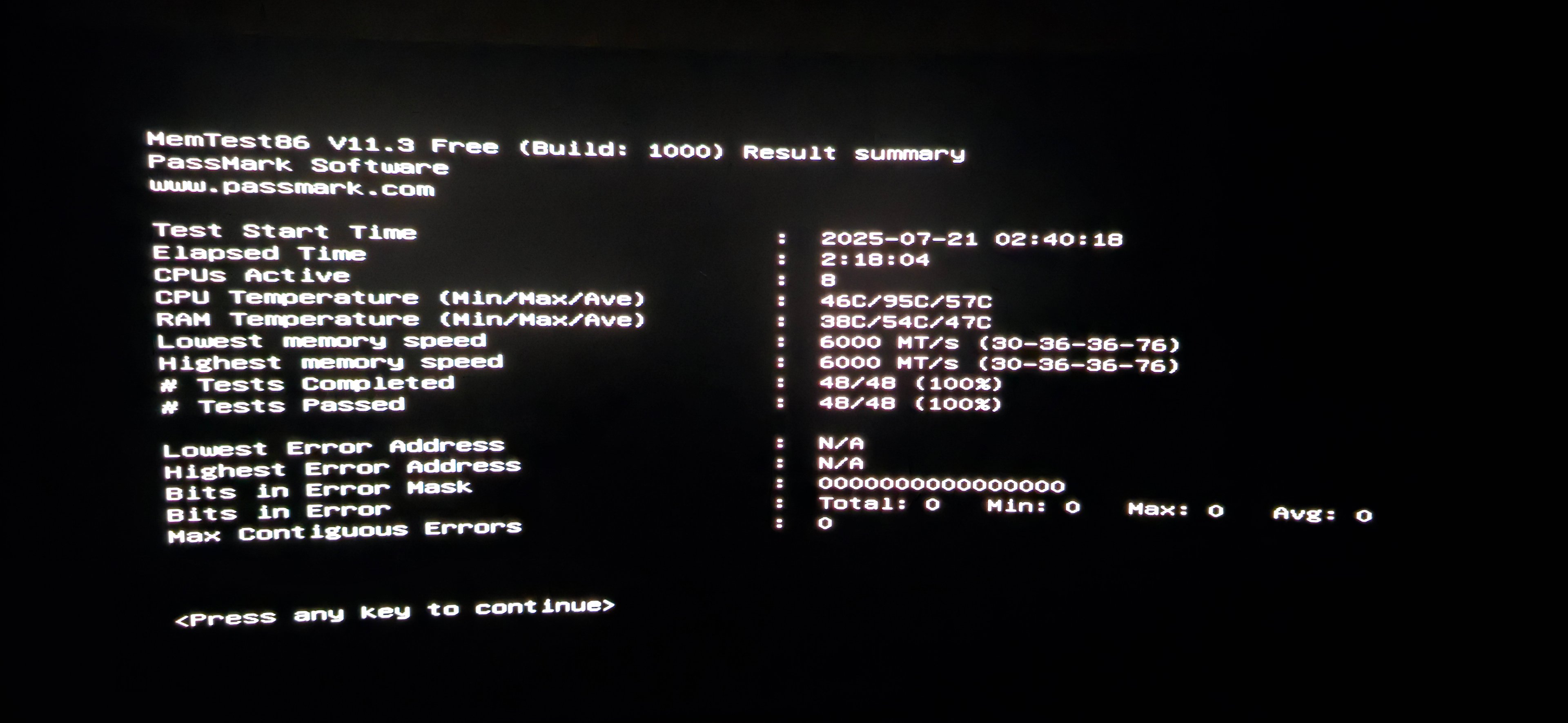

@Azghul0815 Ist dieses Karhu & Tm5 sowas wie der Memtest? Falls ja, habe ich diesen bereits gemacht, der lief mehrere Stunden?

Das ist ebenfalls ein direktes Kabel, von be quiet!. Ich kann dir daher schwer folgen.FR33 schrieb:Hier ein Bild davon:

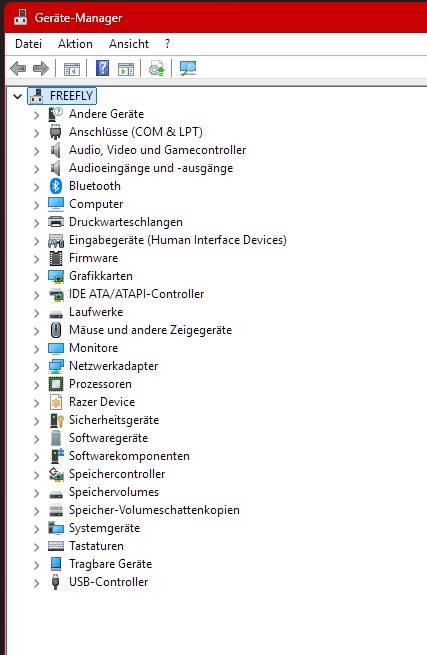

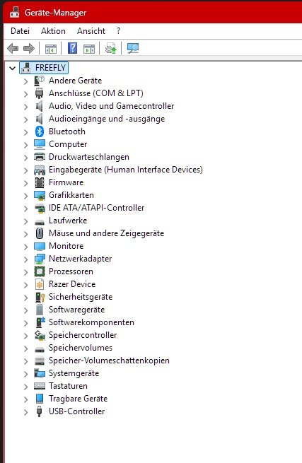

Was mir einmal geholfen hat bei genau dem Problem:
GerÀtemanager öffnen, Versteckte GerÀte anzeigen
dann jedes einzelne GerÀt in jeder Kategorie, welches ausgegraut ist (also z.b. nicht verbundener Drucker, nicht verbundene andere Geraete), deinstallieren.
Jedes!
Und dann noch ALLE Geraete in der Audio Kategorie deinstallieren.
Rebooten -> Soundkarte wird eh automatisch neu eingerichtet
Problem war weg.
Jedes!
Problem war weg.

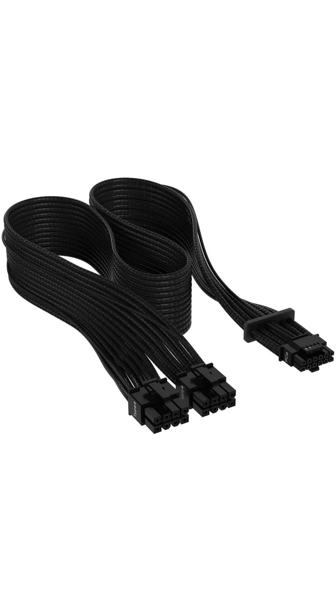

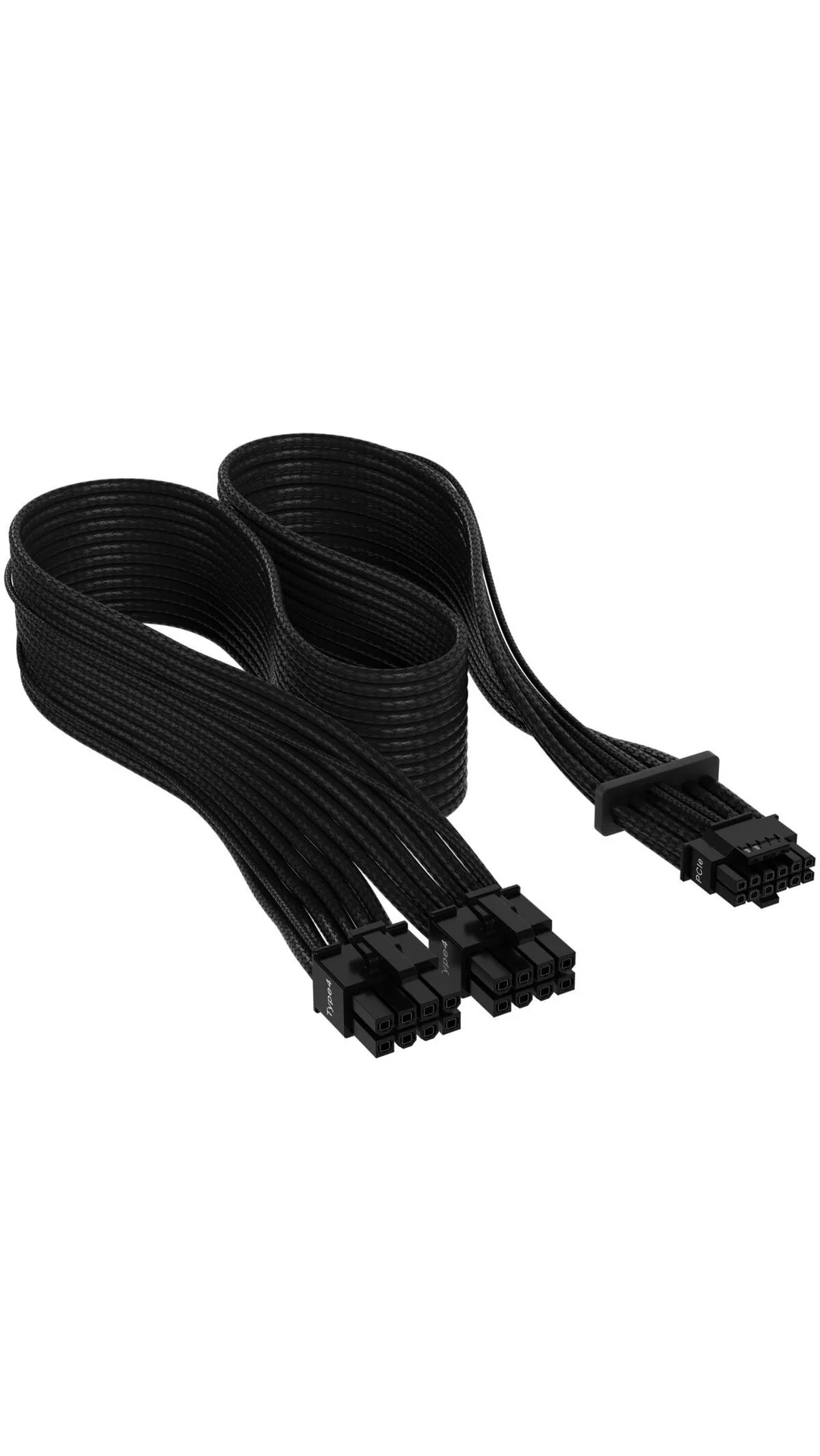

Autsch! Mein Fehler, ich meine dieses Kabel:Drewkev schrieb:@FR33
Ăh, bist du dir da sicher? Weil dann wĂŒrdest du ein direktes Kabel und Adapter miteinander verbinden, das Kabel ist aber schon auf der einen Seite fĂŒr das Netzteil und auf der anderen fĂŒr die Grafikkarte.

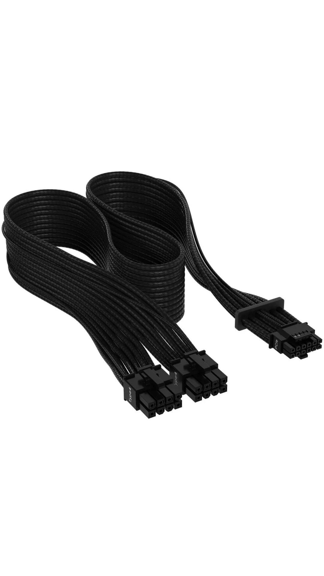

Sollte kein Problem sein, aber 3x ohne Y-Kabel wÀre besserFR33 schrieb:Autsch! Mein Fehler, ich meine dieses Kabel:

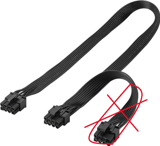

Dann kann ich aber diese Aussage nicht nachvollziehen, ich hab doch sogar extra ein Bild beigefĂŒgt. Im Idealfall verwendest du nĂ€mlich folgendes Kabel nicht:FR33 schrieb:Tut mir leid, kann du mir das etwas genauer erklĂ€ren? Verstehe es irgendwie nicht.

1776 schrieb:Was mir einmal geholfen hat bei genau dem Problem:
Jedes!
Problem war weg.
Meinst du bei Ansicht - Ausgeblendete GerÀte Anzeigen?

Ich habe zwei dieser Kabel mit dem Netzteil Verbunden. Beide haben ja zwei dieser PCI AnschlĂŒsse, und von dem einen Kabel habe ich beide in die Grafikkarte gesteckt, von dem zweiten nur das eine ende, da ja insgesamt nur 3 rein gehören. Ist das Falsch?Drewkev schrieb:Dann kann ich aber diese Aussage nicht nachvollziehen, ich hab doch sogar extra ein Bild beigefĂŒgt. Im Idealfall verwendest du nĂ€mlich folgendes Kabel nicht:

Genau.FR33 schrieb:Meinst du bei Ansicht - Ausgeblendete GerÀte Anzeigen?
Hab englisches Windows, deshalb wusste ich den deutschen Menuepunkt nicht.
