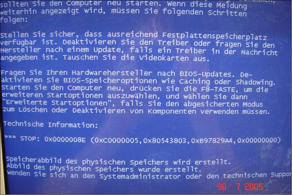

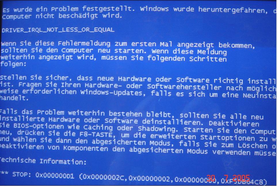

So jetzt ist es wieder passiert! Der PC lief ca. 3 Stunden bis dieser Bluescreen kam!
Ich hoffe ihr könnt was damit anfangen!

Ich glaube... du hast das gleiche Problem wie ich es hatte. Bei mir gings nach ner zeit immer "klick" wie kurz nach dem einschalten und der Rechner reagiert nich mehr... Nach ca einer minute dann der Bluescreen. Ich hab mir dann mal ein neues Netzteil zugelegt (weil das alte nichtmehr wollte) und seit dem besteht das Problem nicht mehr.
Also liegt es glaub ich an der Spannung.

lies dir das mal durch
0x000000D1: DRIVER_IRQL_NOT_LESS_OR_EQUAL
Lies bitte die Win XP Resource Kit Online Dokumentation (Englisch).
Mögliche Ursache:
Bei dieser STOP-Fehler Nachrit hat das System versucht, mit einem zu hohen Kernel-Prozess-IRQL auf einen
auslagerungsfähigen Speicherbereich zuzugreifen.
Ein System- oder Gerätetreiber hat eine falsche Adresse verwendet.
Mögliche Lösungs-Ansätze:
1. Überprüfe die installierten Treiber auf Kompatibilität
2. besorge die neusten Treiber.
Fehlermeldung: STOP 0x000000D1 DRIVER_IRQL_NOT_LESS_OR_EQUAL{293077} (Win2000 Pro,
Win-Server 2003, Win2000 Datacenter Server, Win-Small Business Server 2003)
Dieses Problem kann auftreten, wenn die Treiberüberprüfung aktiviert ist und ein Treiber eine fehlerhafte Adresse
verwendet hat. Der Treiber, der das Problem verursacht hat, wird möglicherweise in der Fehlermeldung genannt.
Möglicherweise wird die folgende Fehlermeldung auf einem blauen Bildschirm angezeigt:
STOP 0x000000D1 DRIVER_IRQL_NOT_LESS_OR_EQUAL (0x0,0x0,0x0,0x0)
Parameter
1 - referenzierter Speicher
2 - IRQL
3 - Wert 0 = Lesevorgang, 1 = Schreibvorgang
4 - Adresse, die den Speicher referenziert hat
Fehlermeldung "STOP:0xD1" beim Starten eines Windows XP-basierten Computers {316208} (WinXP)
Wenn Sie Ihren Computer starten, wird möglicherweise die folgende Fehlermeldung angezeigt:
STOP:0xD1 (DRIVER_IRQL_NOT_LESS_OR_EQUAL)
Fehlermeldung "Stop 0x000000D1" bei Abschalten des Computers {317326 } (WinXP)
Wenn Sie einen Computer herunterfahren, an den mehrere USB-Geräte angeschlossen sind (USB = Universal Serial Bus),
kann folgende Fehlermeldung auf einem blauen Bild angezeigt werden:
Stop 0x000000D1 (0x00000040, 0x00000002, 0x00000000, 0xfc96a9dc)
Fehlermeldung bei Problemen mit RAM oder der virtuellen Speicherverwaltung {810093} (WinXP Home)
Beim Neustart Ihres Computers nach dem Installieren von Windows XP Home Edition
wird möglicherweise eine der folgenden Fehlermeldungen angezeigt:
Das System wird nach einem schwerwiegenden Fehler wieder ausgeführt.
Fehlermeldung: "STOP 0x000000D1 IRQL_NOT_LESS_OR_EQUAL Kbdclass.sys" beim Versuch, den Computer herunterzufahren {810980 } (Win2000/WinXP)
Wenn Sie Ihren Computer herunterfahren, wird möglicherweise sinngemäß folgende STOP-Fehlermeldung
STOP 0x000000D1, (0x0000002b, 0x00000002, 0x00000000, 0xEEEE1b01) IRQL_NOT_LESS_OR_EQUAL Kbdclass.sys.
Nachdem diese Fehlermeldung angezeigt wurde, wird Ihr Computer neu gestartet.
Programm WRQ AtGuard verursacht Fehlermeldung in Windows XP {319870} (WinXP + AtGuard 3.22)
Wenn Sie den WRQ ATGuard-Firewall auf Ihrem Windows XP-basierten Computer installiert haben, wird Ihnen
unter Umständen die folgende Fehlermeldung auf einem blauen Bildschirm angezeigt:
STOP: 0x000000D1 (0x0200000c, 0x00000002, 0x00000000, 0xf617c2c6)
DRIVER_IRQL_NOT_LESS_OR_EQUAL (d1)
Argument 1: 0200000c, referenzierter Speicher
Argument 2: 00000002, IRQL
Argument 3: 00000000, Wert 0 = Lesevorgang, 1 = Schreibvorgang
Argument 4: f617c2c6, Adresse, die Speicher referenziert hat
Anmerkung: Die vier Parameter in Klammern können je nach Konfiguration Ihres Computers abweichen.
You receive a STOP 0xD1 error message when you start your Windows XP-based computer {839876} (WinXP) - Hotfix
ist vorhanden
Stop 0x000000D1 (0x0000001c, 0x00000002, 0x00000000, 0xf75ba58e)
An attempt was made to access a pageable (or completely invalid) address at an interrupt request level (IRQL)
that is too high. This is usually caused by drivers using improper addresses.
0x000000D2: BUGCODE_ID_DRIVER
0x000000D3: DRIVER_PORTION_MUST_BE_NONPAGED
0x000000D4: SYSTEM_SCAN_AT_RAISED_IRQL_CAUGHT_IMPROPER_DRIVER_UNLOAD
0x000000D5: DRIVER_PAGE_FAULT_IN_FREED_SPECIAL_POOL
0x000000D6: DRIVER_PAGE_FAULT_BEYOND_END_OF_ALLOCATION
0x000000D7: DRIVER_UNMAPPING_INVALID_VIEW
Quelle
Generell gut für Stopfehler.

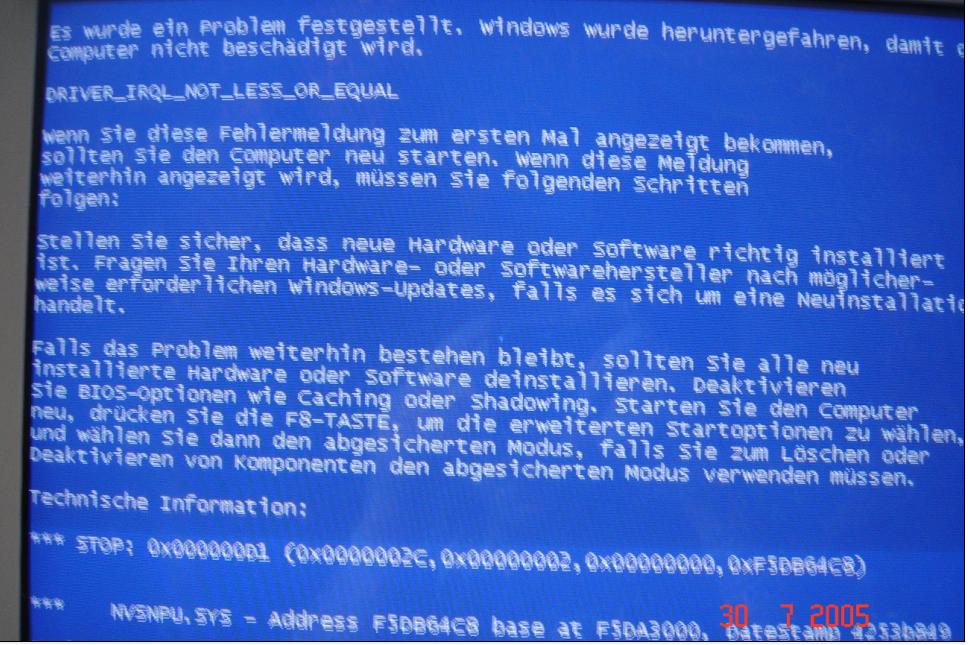

Hier wieder etwas Neues...!
der Pc lief gerade mal 20min. !!!
Ich habe nur Musik gehört und dann kam das: "Siehe Bilder"
