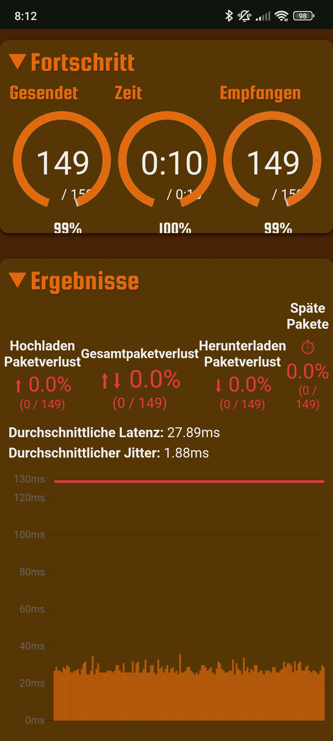

Telekom VDSL, 7590 mit Traffic shaping an, Note 12 pro 5g, Server Deutschland:
Thx für den Tipp, Text angepasst, hatte gestern ausversehen noch wireguard an.
