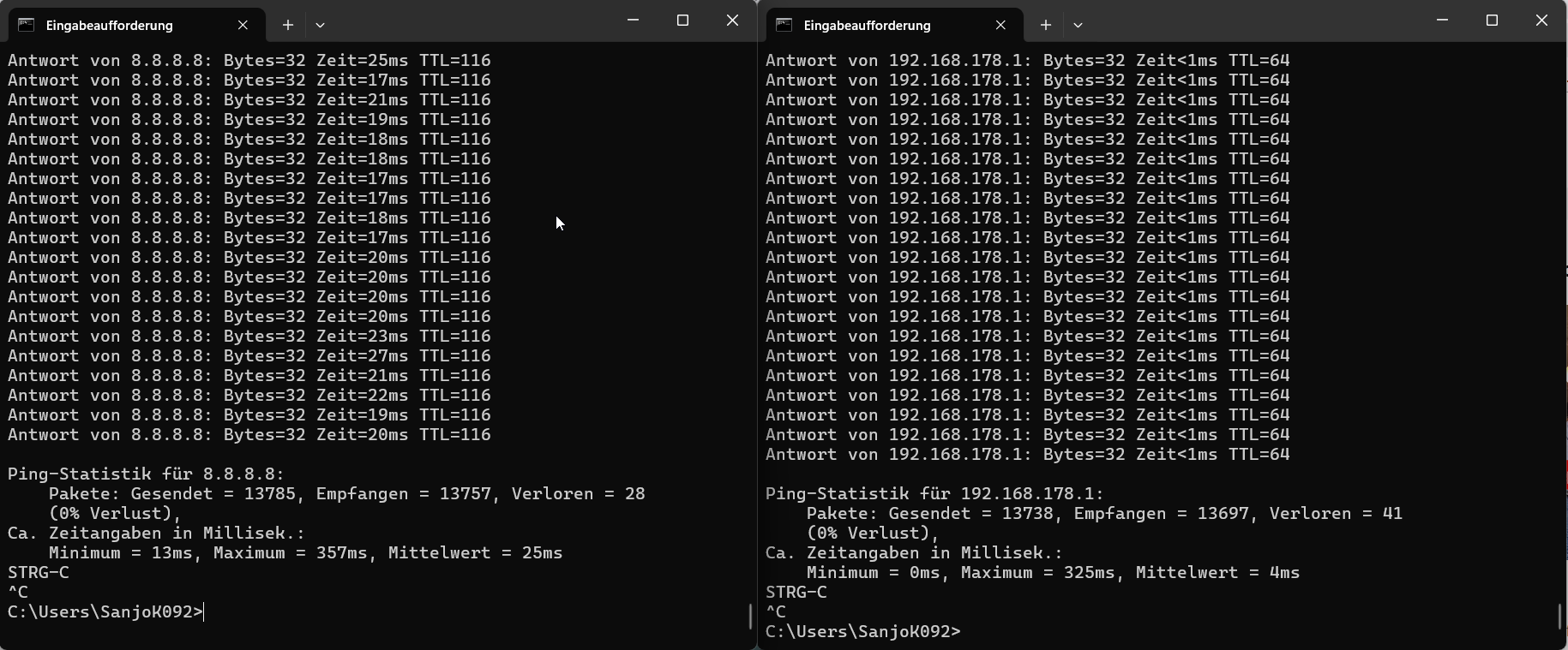

Nun hat er über LAN seine FB und Google parallel über ein paar stunden angepingt, ohne, dass ein Download nebenbei lief.
Das Ergebnis hängt im Anhang.
Wieso hat er mehr Paketverlust zu seiner FB als zu google?

Ich sehe da eh nix dramatisches. 0,2% bzw 0,3% Paketverlust für ICMP ist nichts, worüber ich mir großartig Gedanken machen würde.
Zum Vergleich würde ich es interessanter finden, ob die Paketverluste eher gebündelt innerhalb eines kurzen Zeitraums waren. Kann man aber anhand der Ping-Ausgaben nicht sehen.

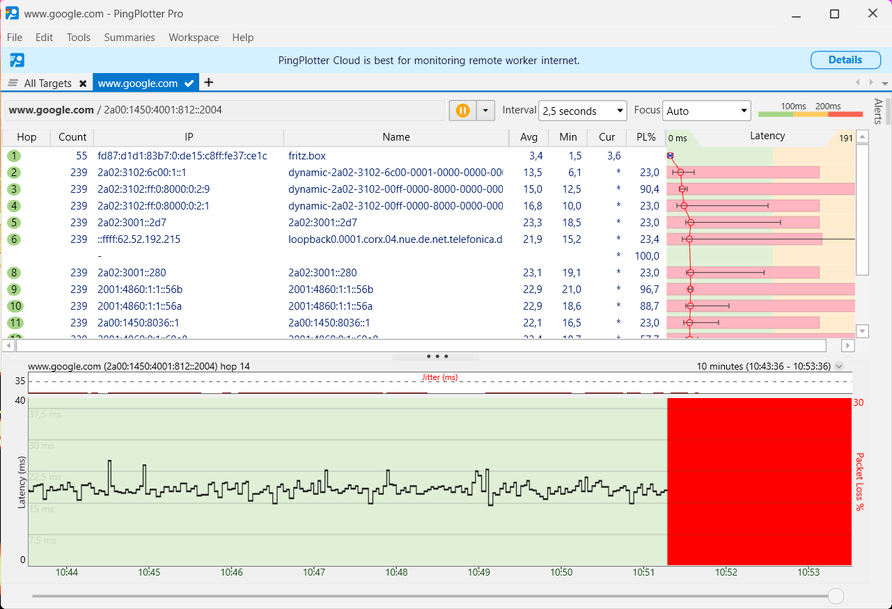

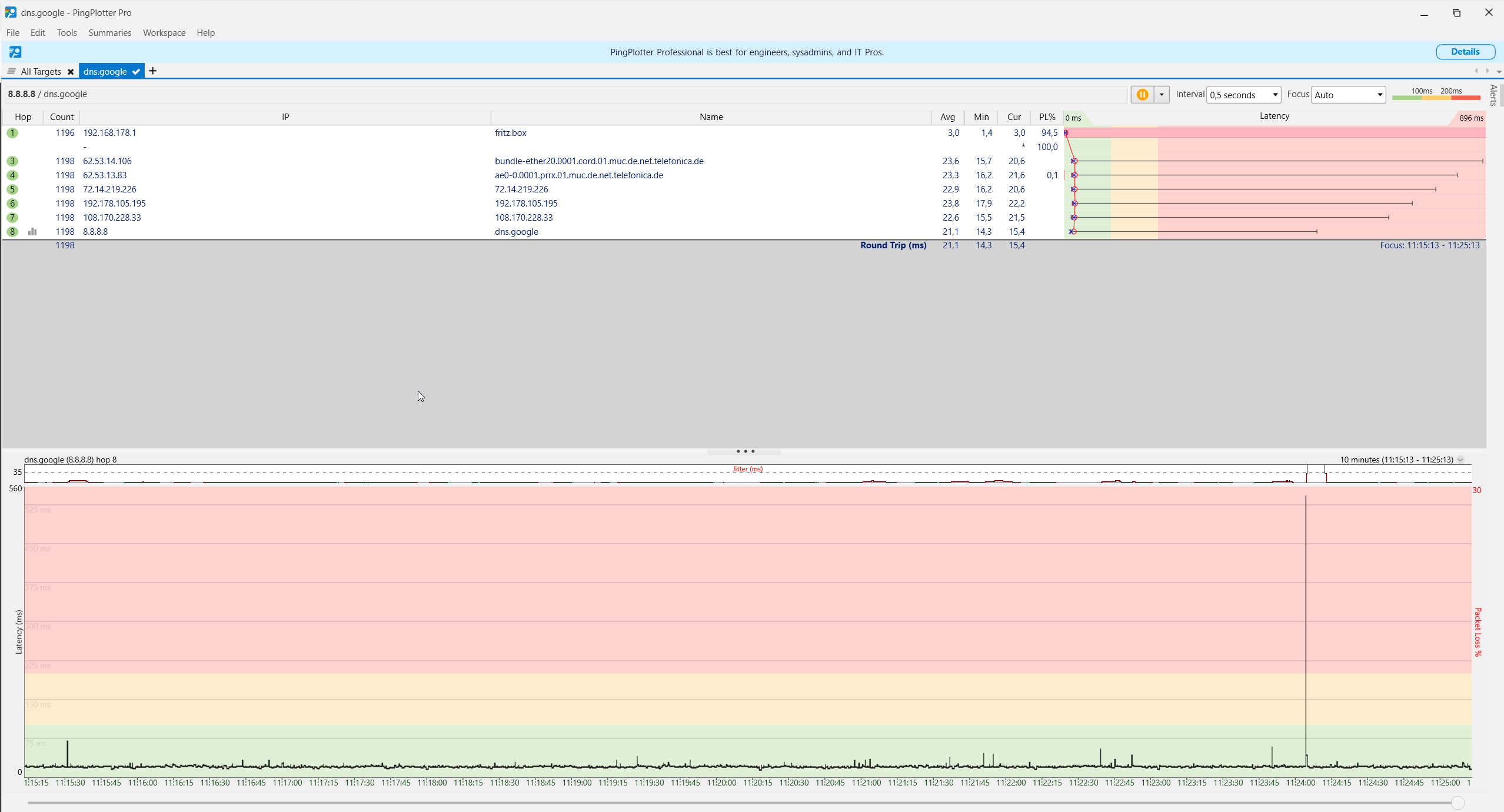

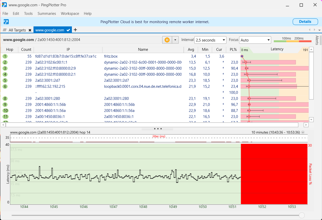

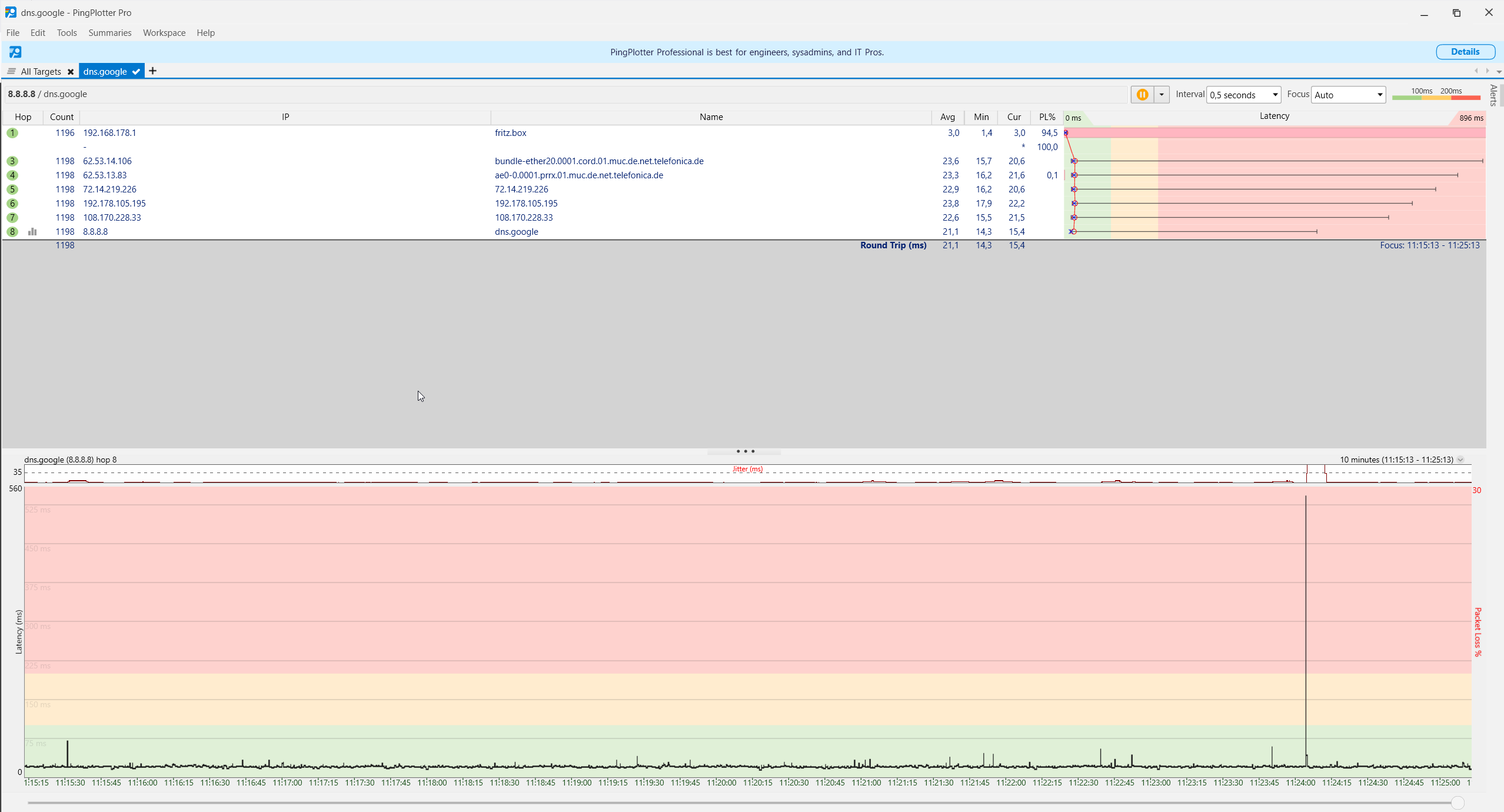

Hier ein Auszug aus Pingplotter von ihm
und beim zweiten foto bei dem Ausschlag, konnte ich im Spiel kurze zeit nichts mehr machen.

Das Problem zieht sich durch bis zum ersten Hop. Ob es schon im Heimnetz auftritt, kann man aufgrund der Paketverluste nicht erkennen. Deshalb betone ich immer wieder: zuerst müssen Probleme im Heimnetz beseitigt werden, ansonsten werden Analysen von externen Problemen unmöglich. Das gilt hier auch, solange die Paketverluste auftreten, werden alle weiteren Versuche sinnlos.
Pings direkt auf die Fritzbox bringen garnichts. Ping Antworten sind was völlig anderes als ICMP Nachrichten über verworfene Pakete.
