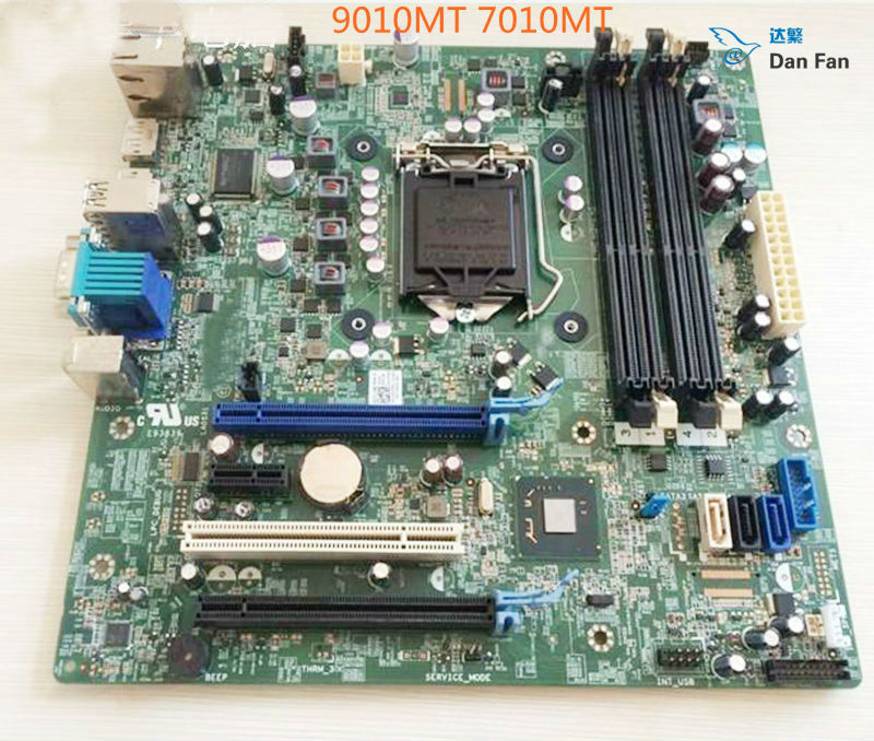

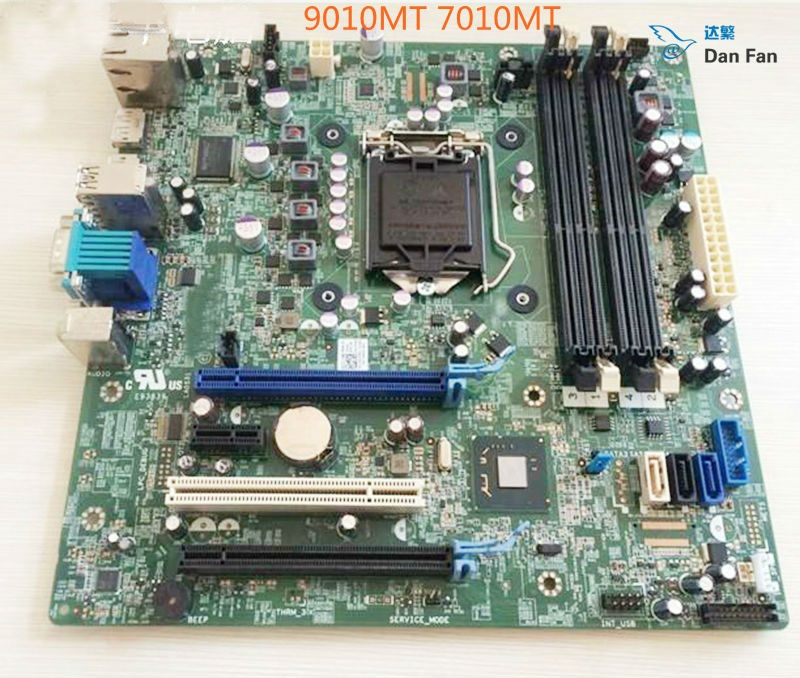

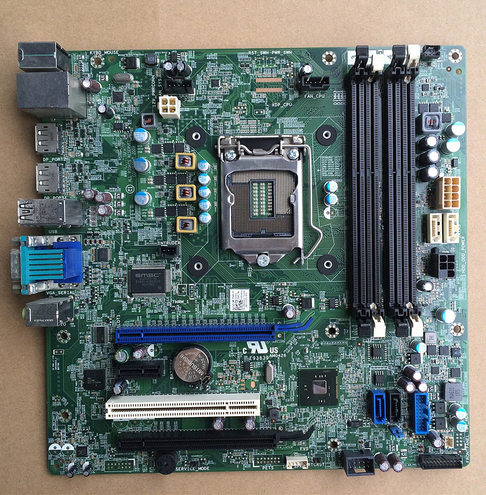

Kann man denn überhaupt ein anderes Netzteil da rein bauen? Kenne es noch von früher bei diversen Dell Rechnern, dass dort am ATX Stecker Pins vertauscht waren, wodurch man durch ein anderen Netzteil das Ding gegrillt hat.
@nebulein teilweise sind die Anschlüsse auch ganz anders, das sollte vorher auf jeden Fall überprüft werden.
Nicht dass da am Ende irgendein OEM-Board mit komischem 18pin-Stecker drin ist, wo dann wirklich auch nur das originale Netzteil passt.
Erstmal abchecken ob man überhaupt ein normales Netzteil einbauen kann. Nach kurzer Bildersuche scheint es da verschiedene Boardversionen zu geben. Einmal mit normalen ATX Anschlüssen und einmal OEM.

Ist doch völlig Wurscht was das Netzteil für Abmessungen hat. Es müssen auf dem Board ein 20/24 Pin ATX Stecker und ein 4/8 Pin CPU Stecker vorhanden und vom Netzteil versorgt sein.
Das geht:
Das geht nicht:
