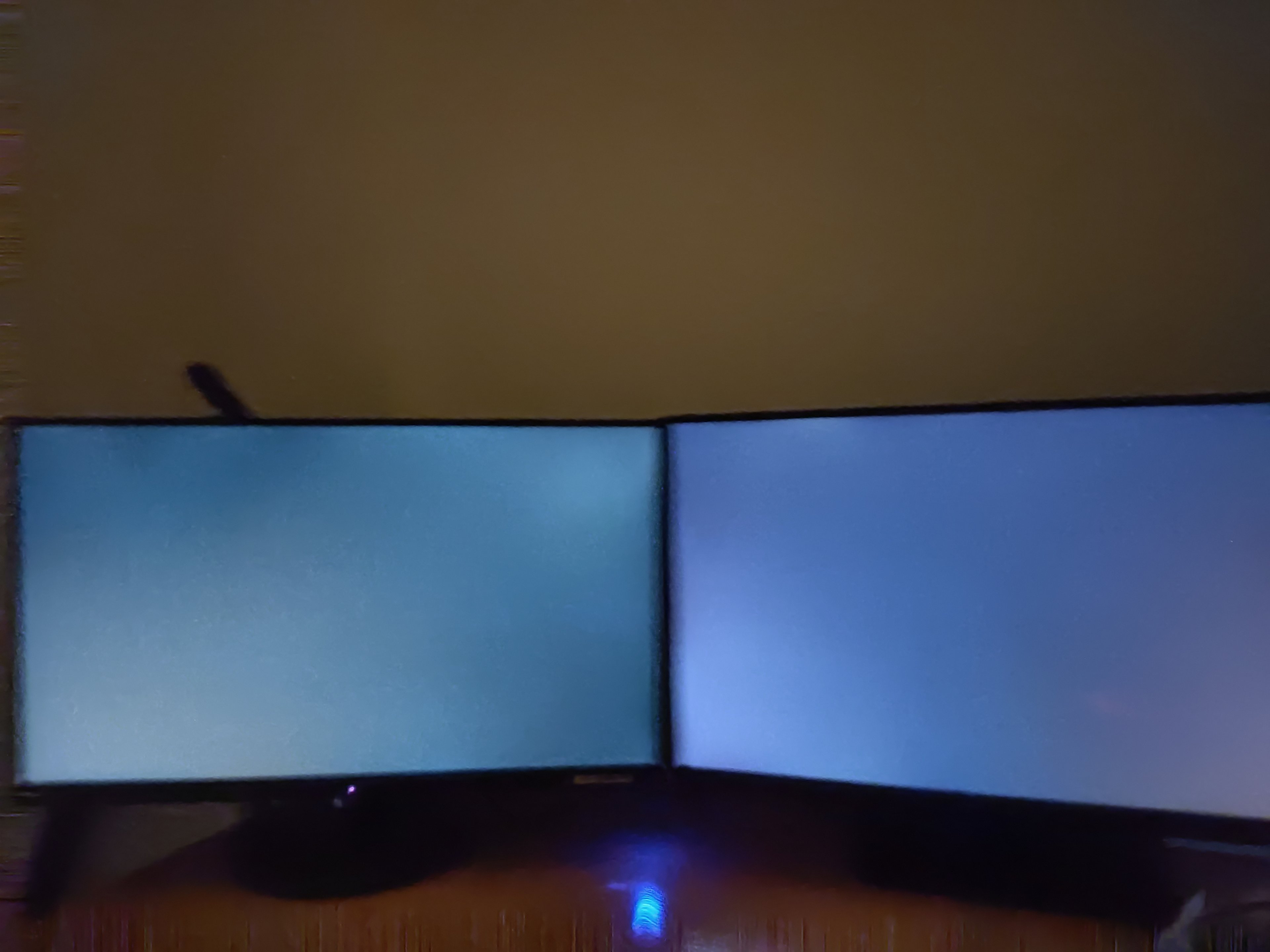

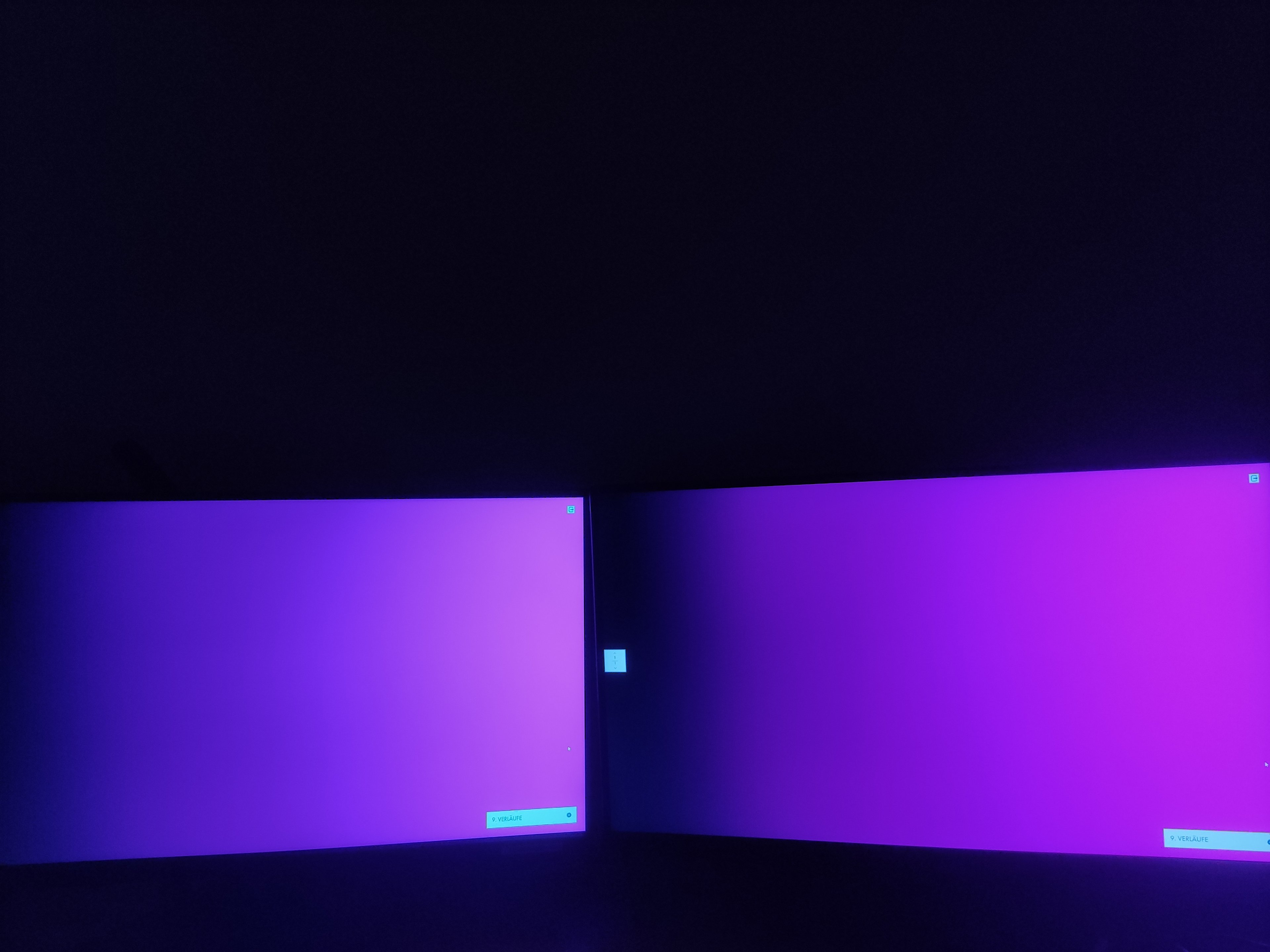

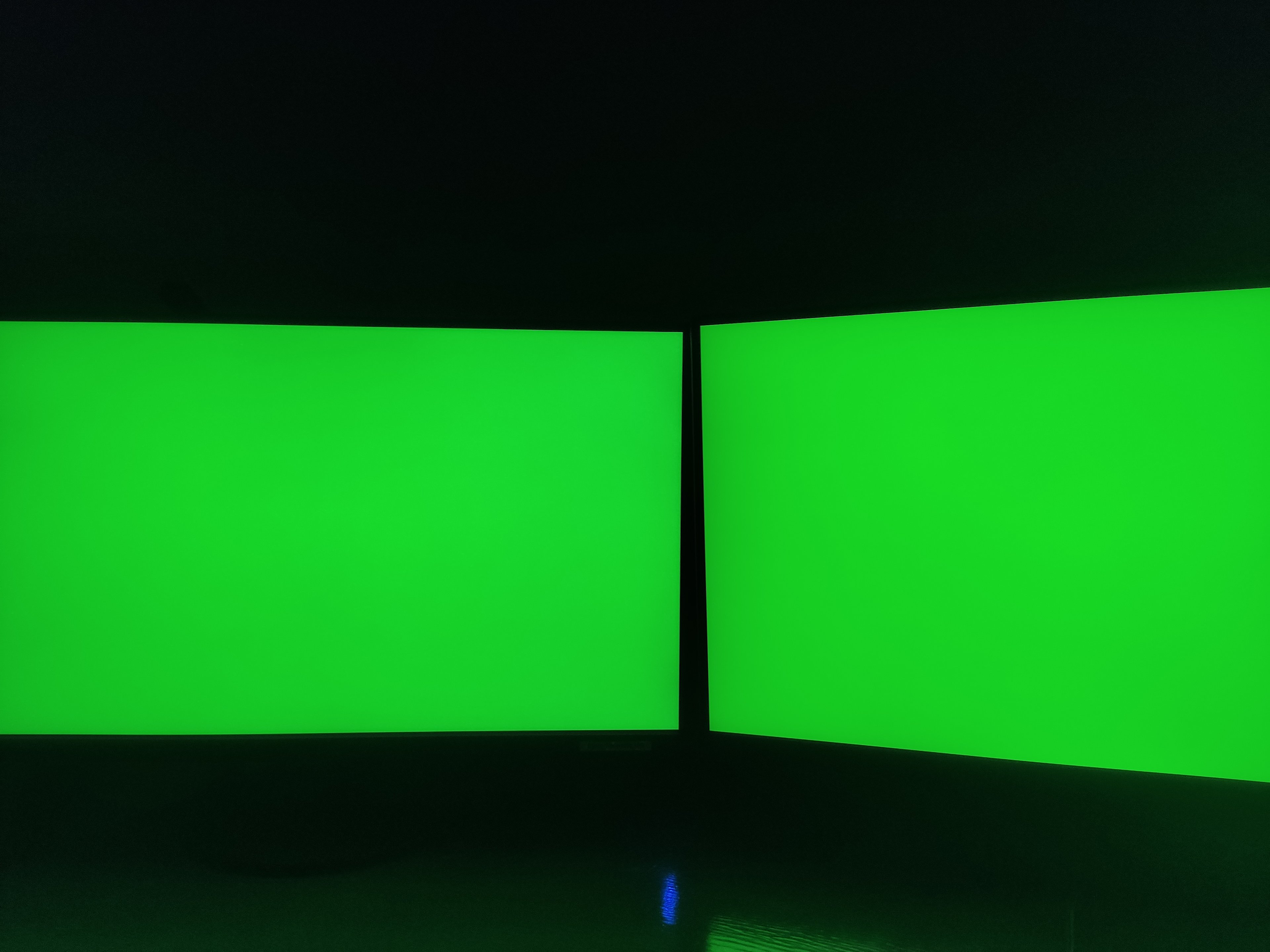

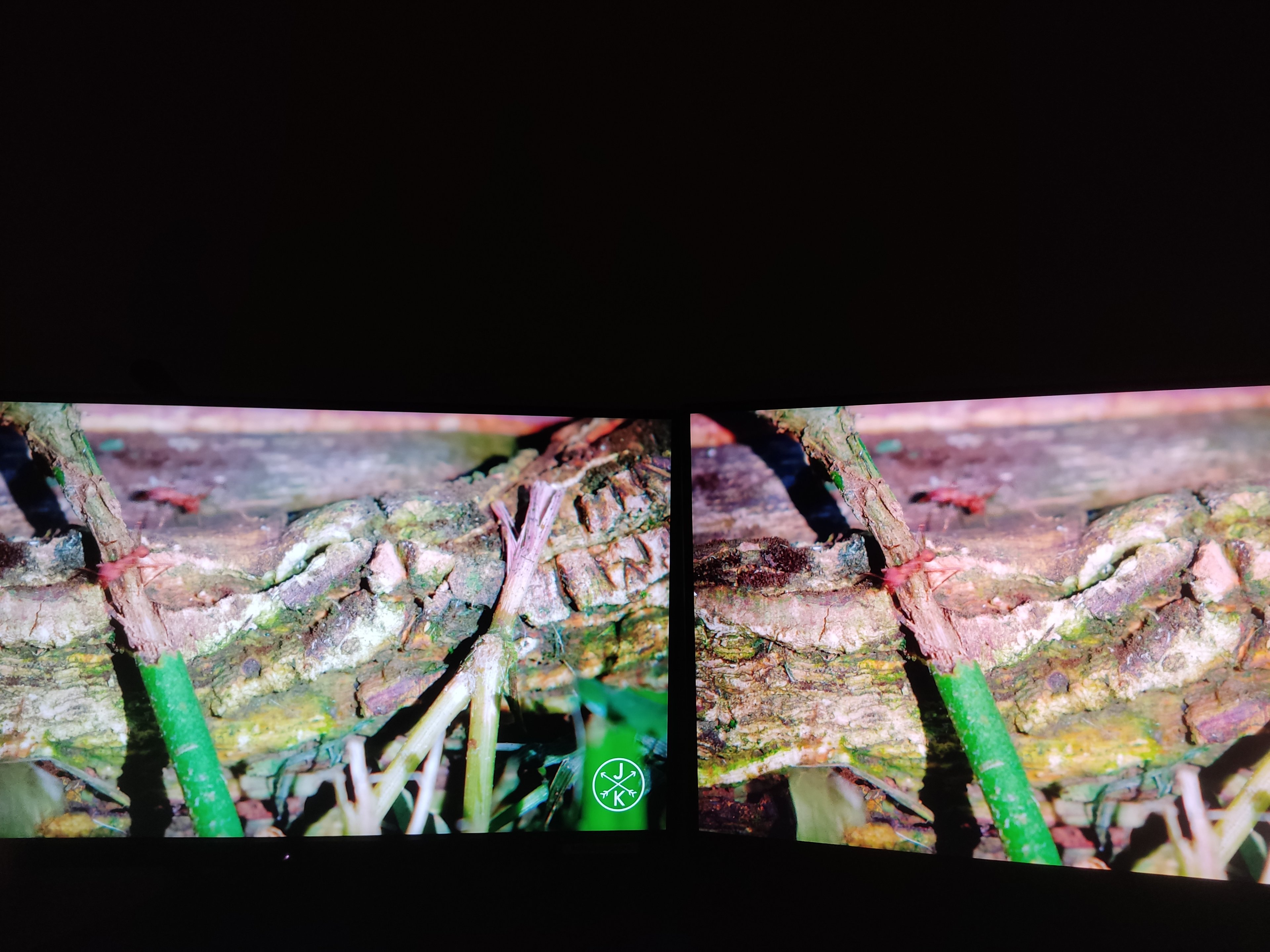

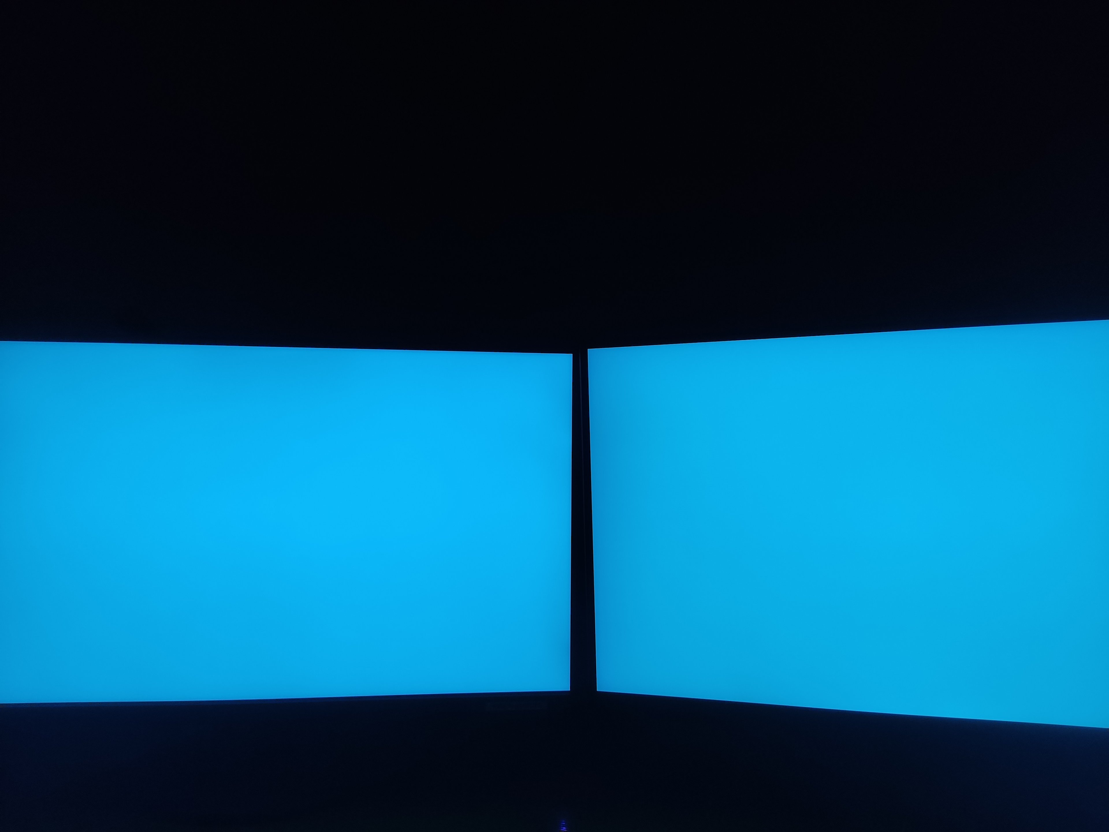

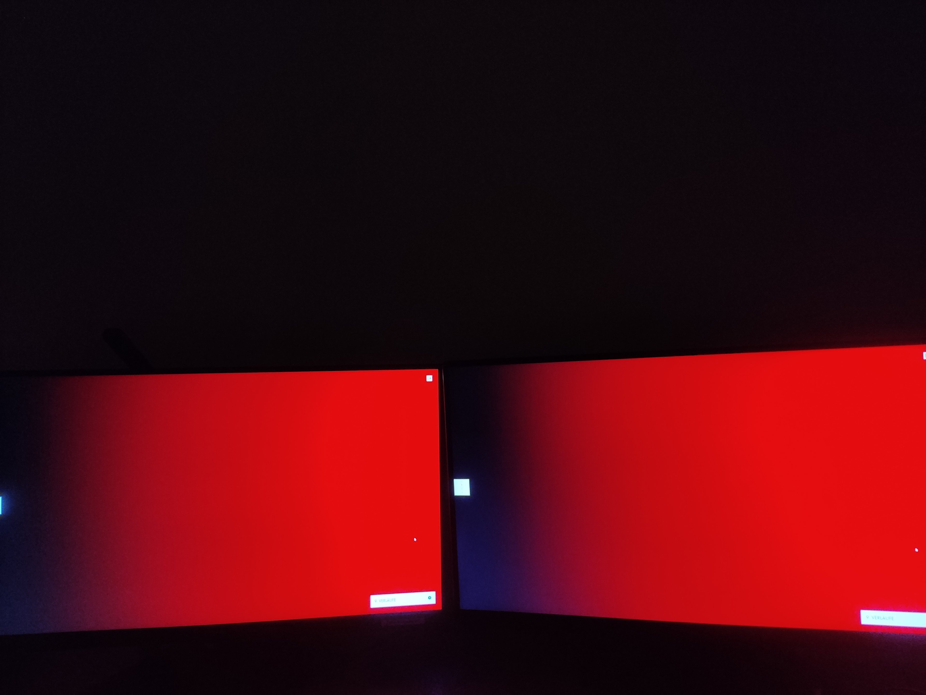

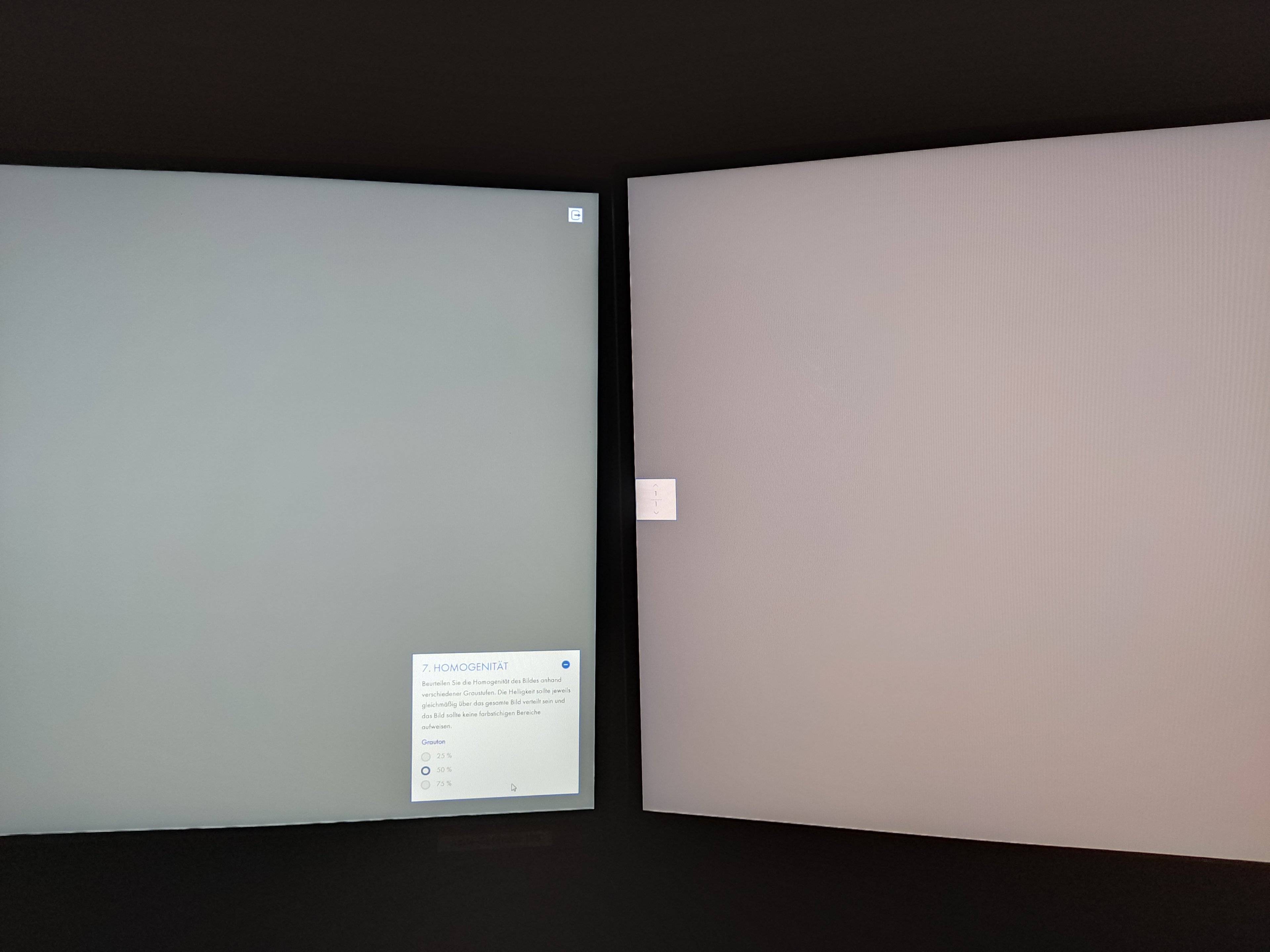

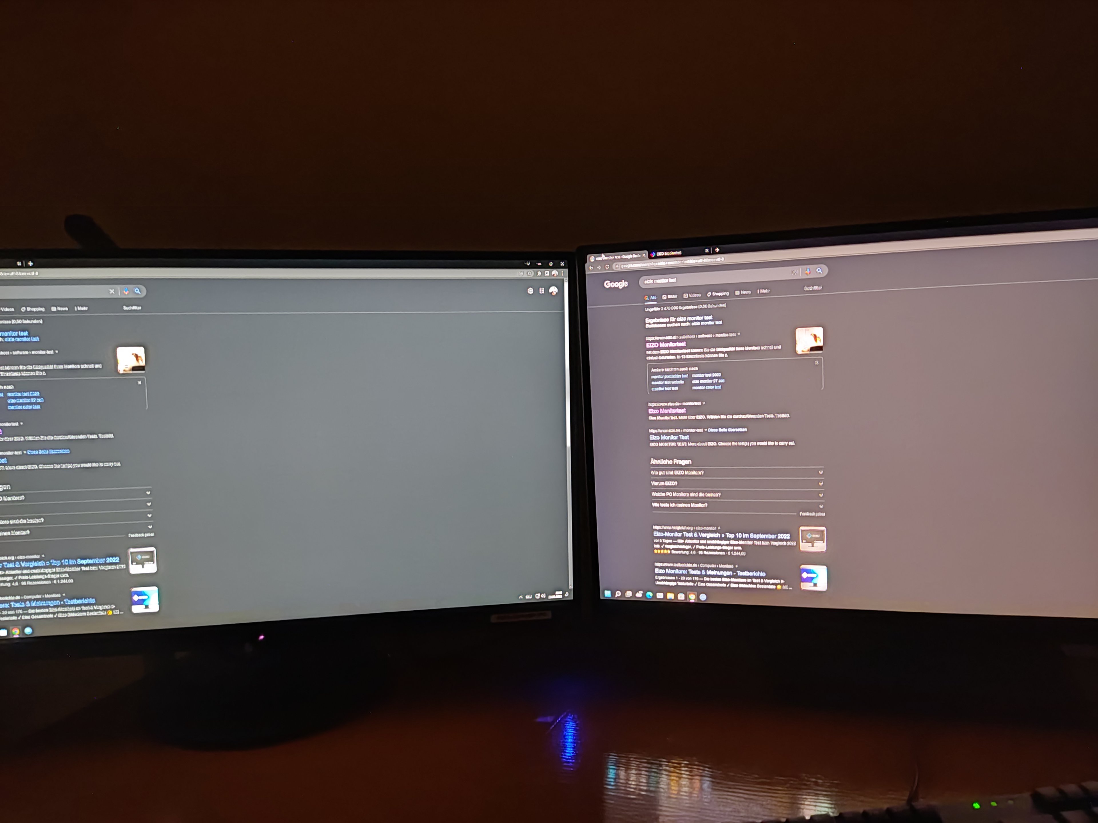

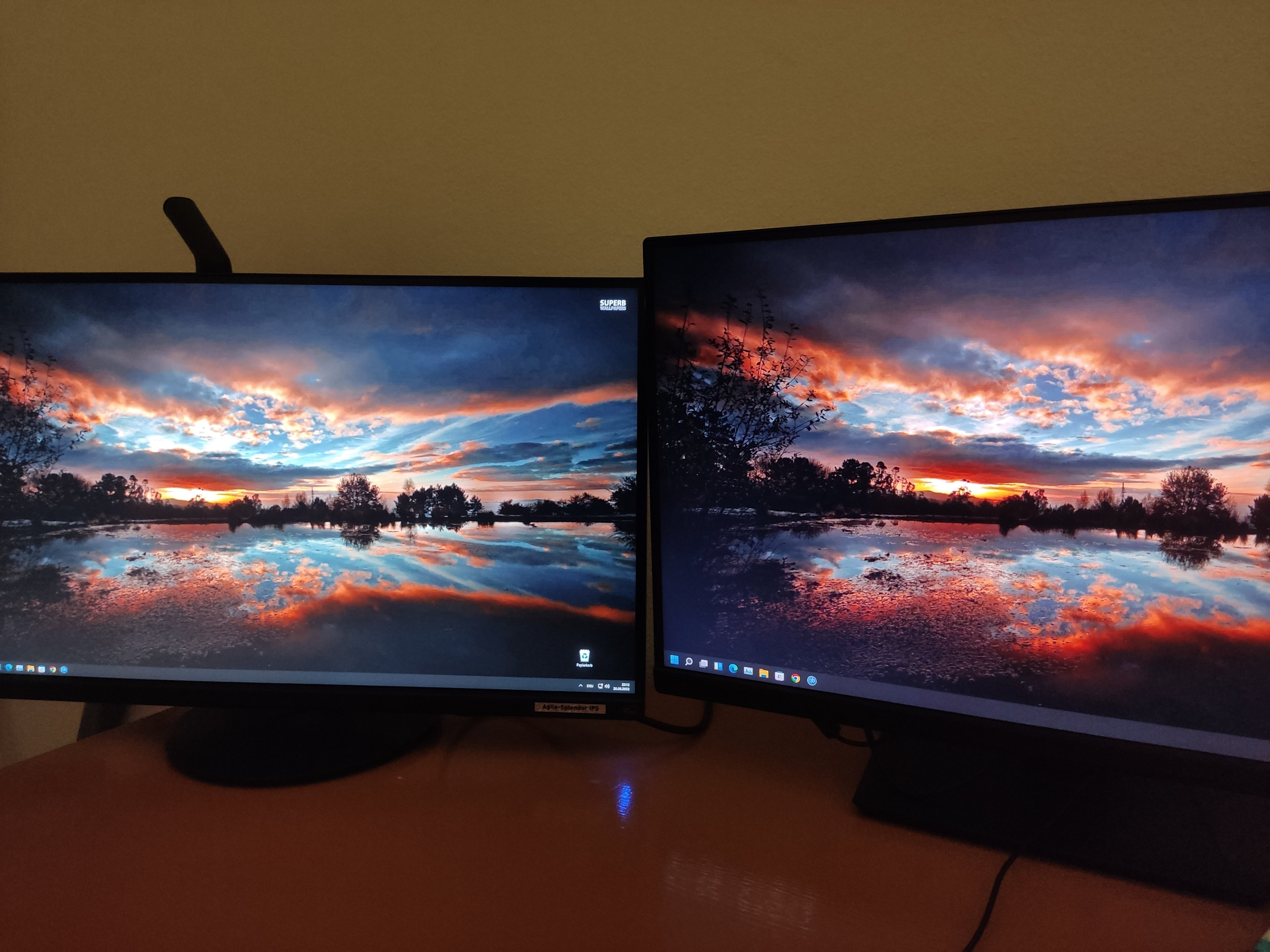

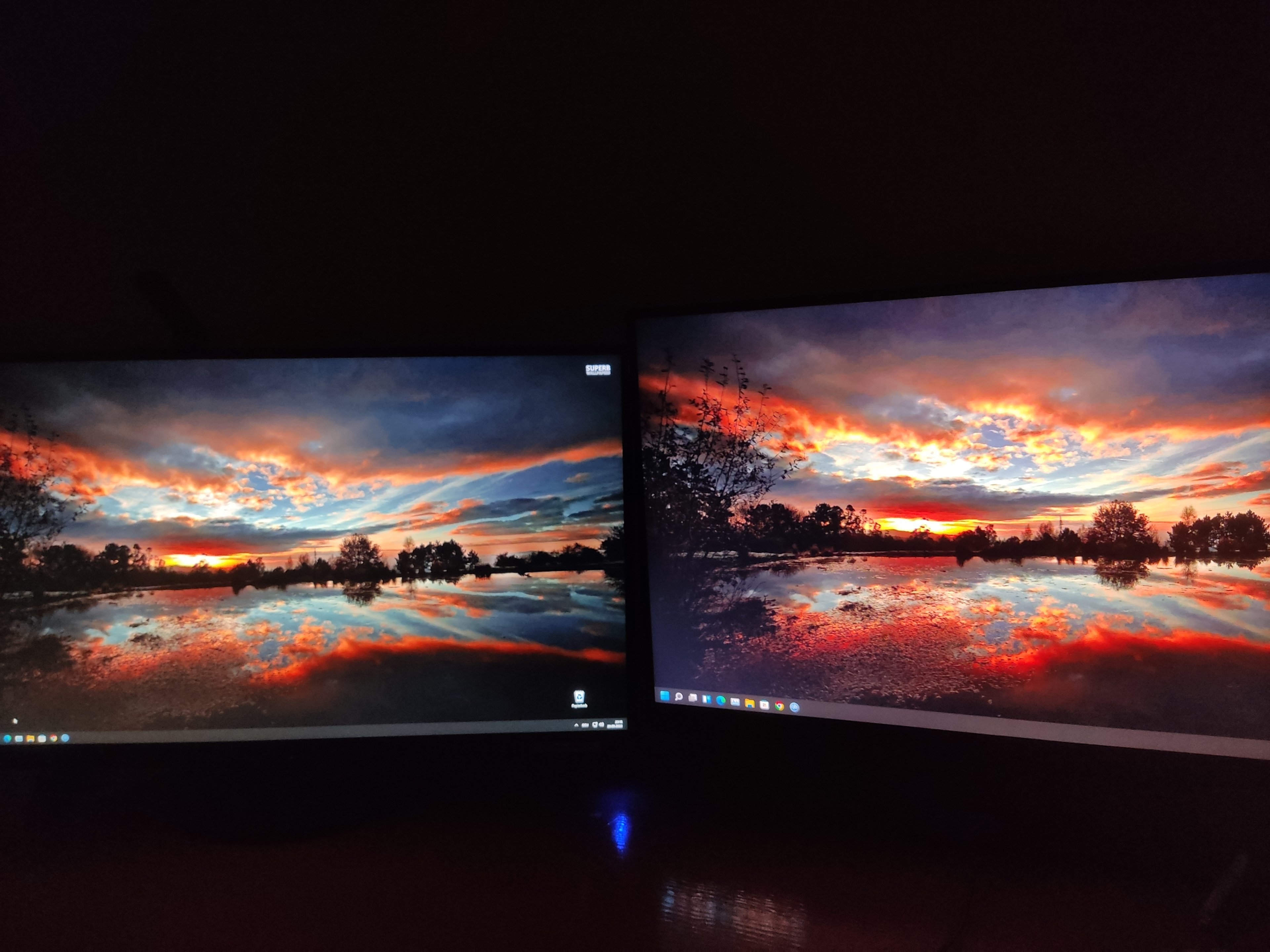

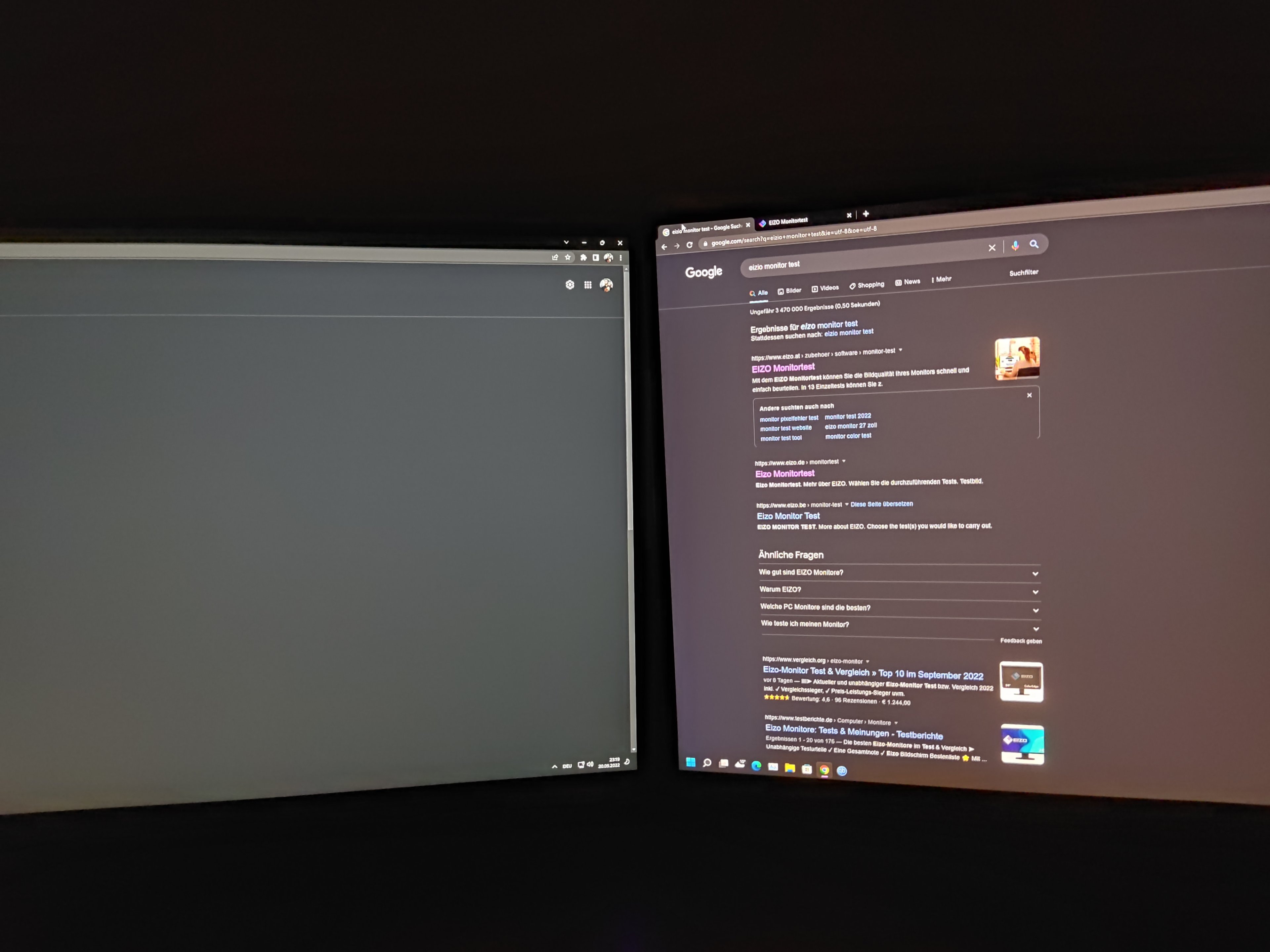

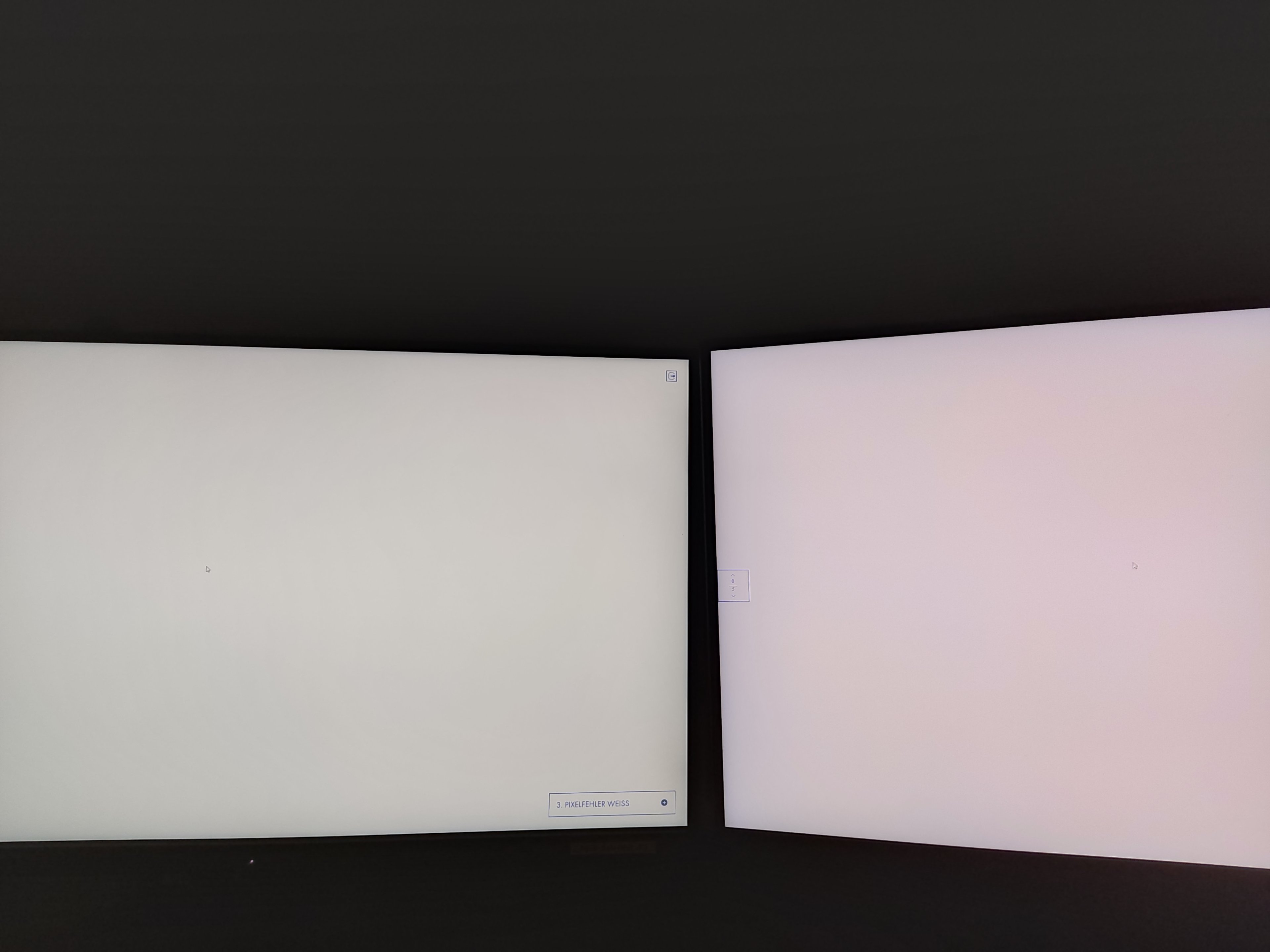

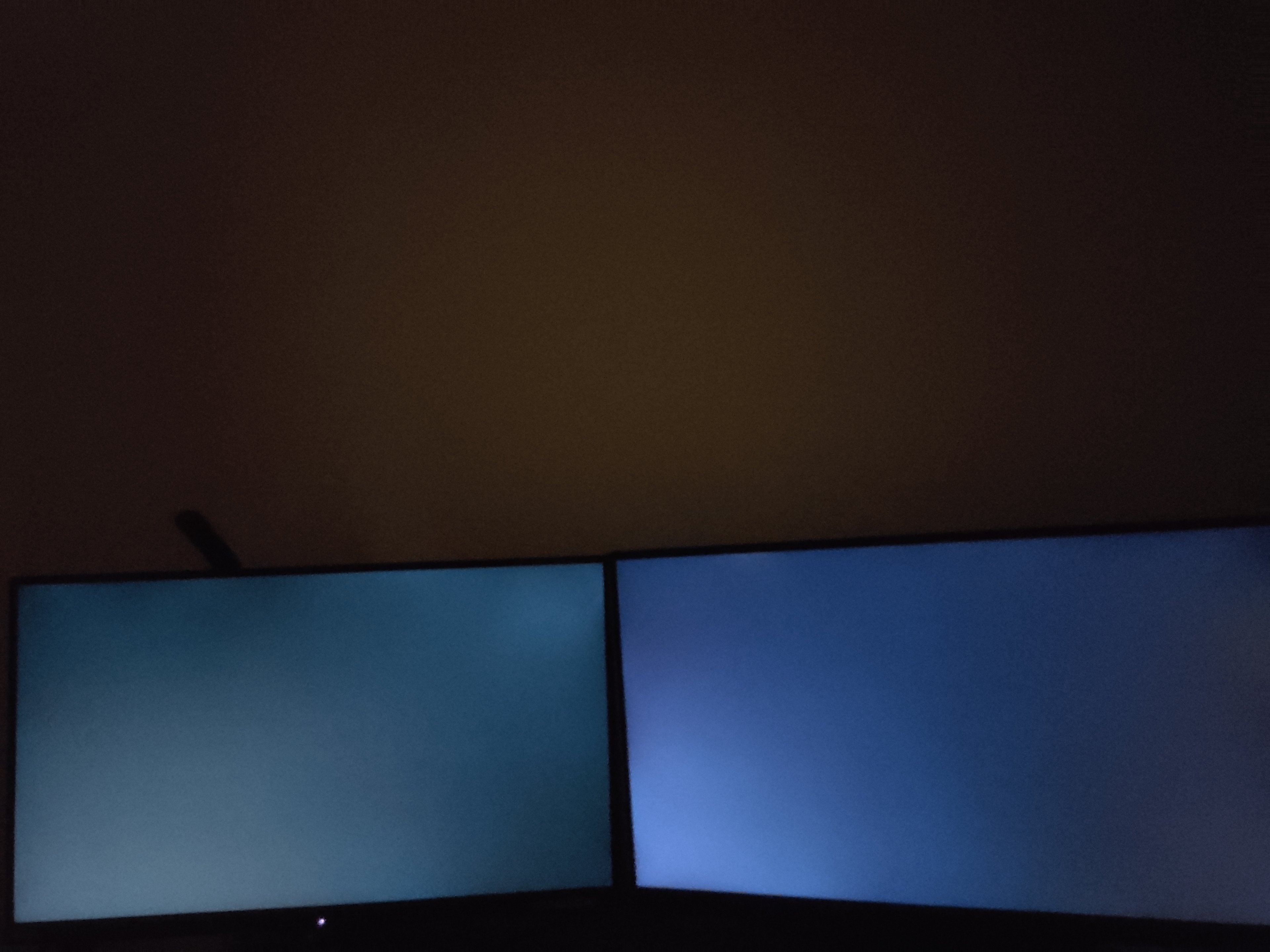

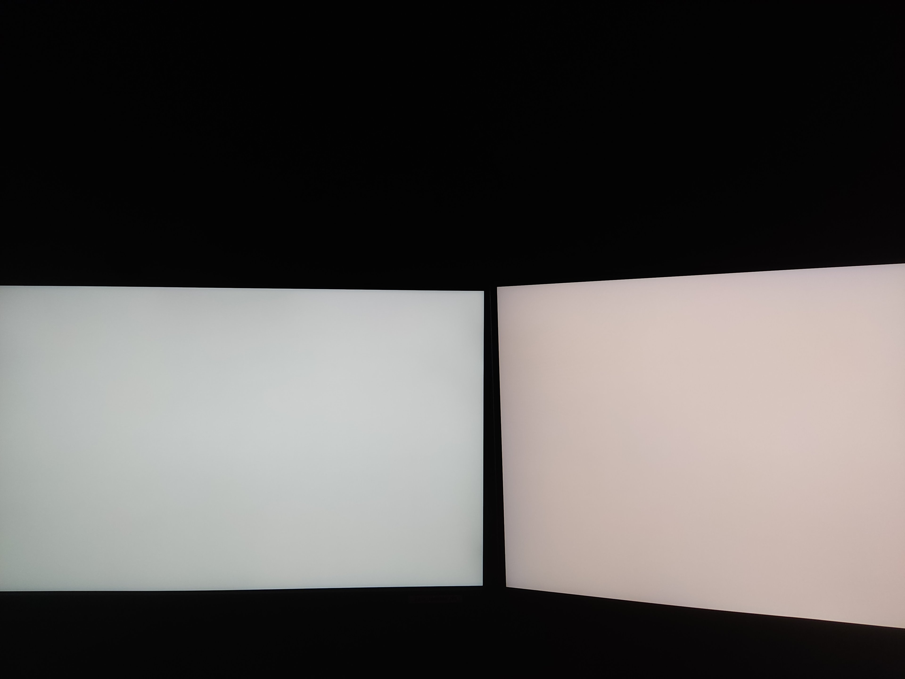

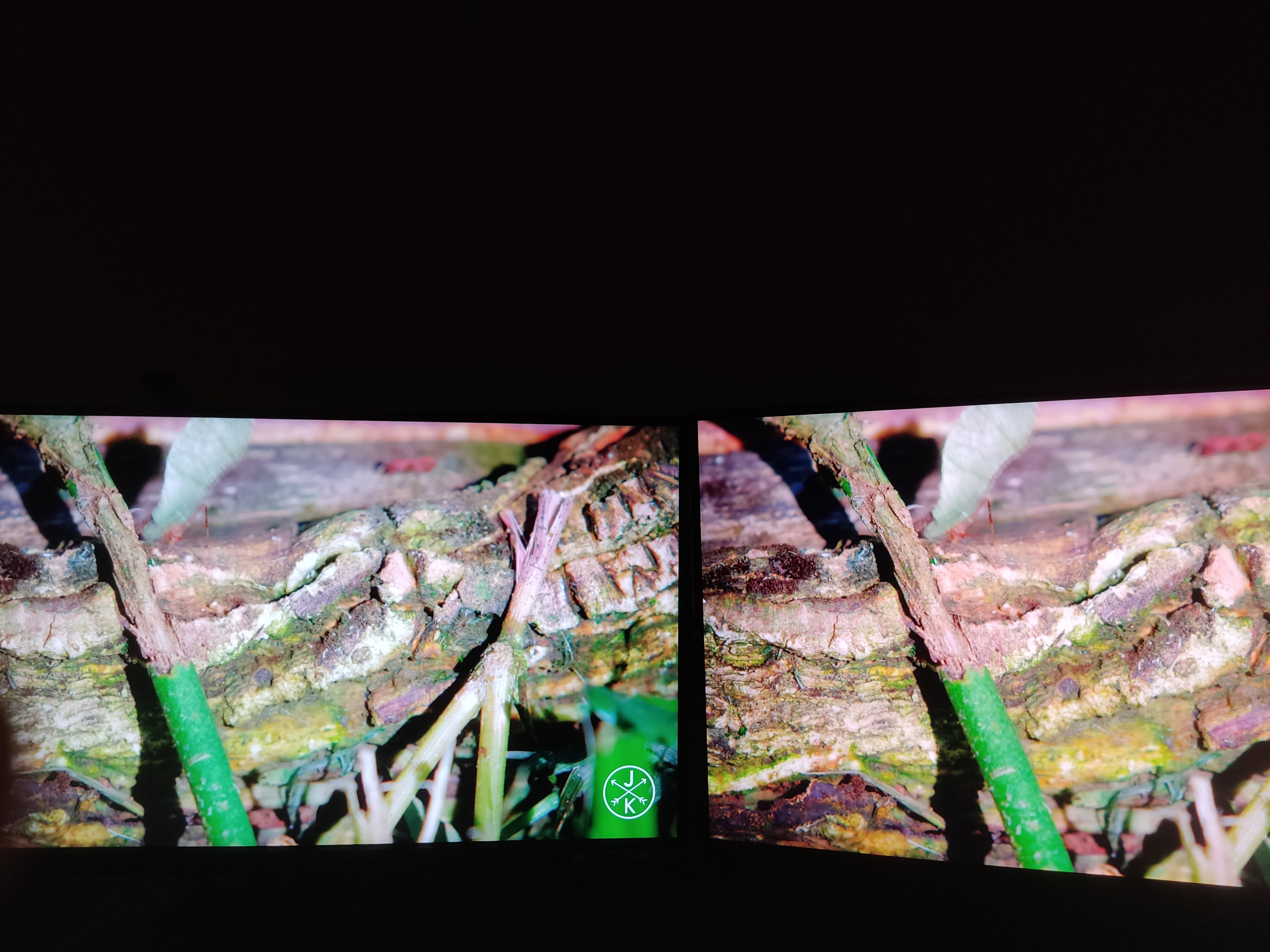

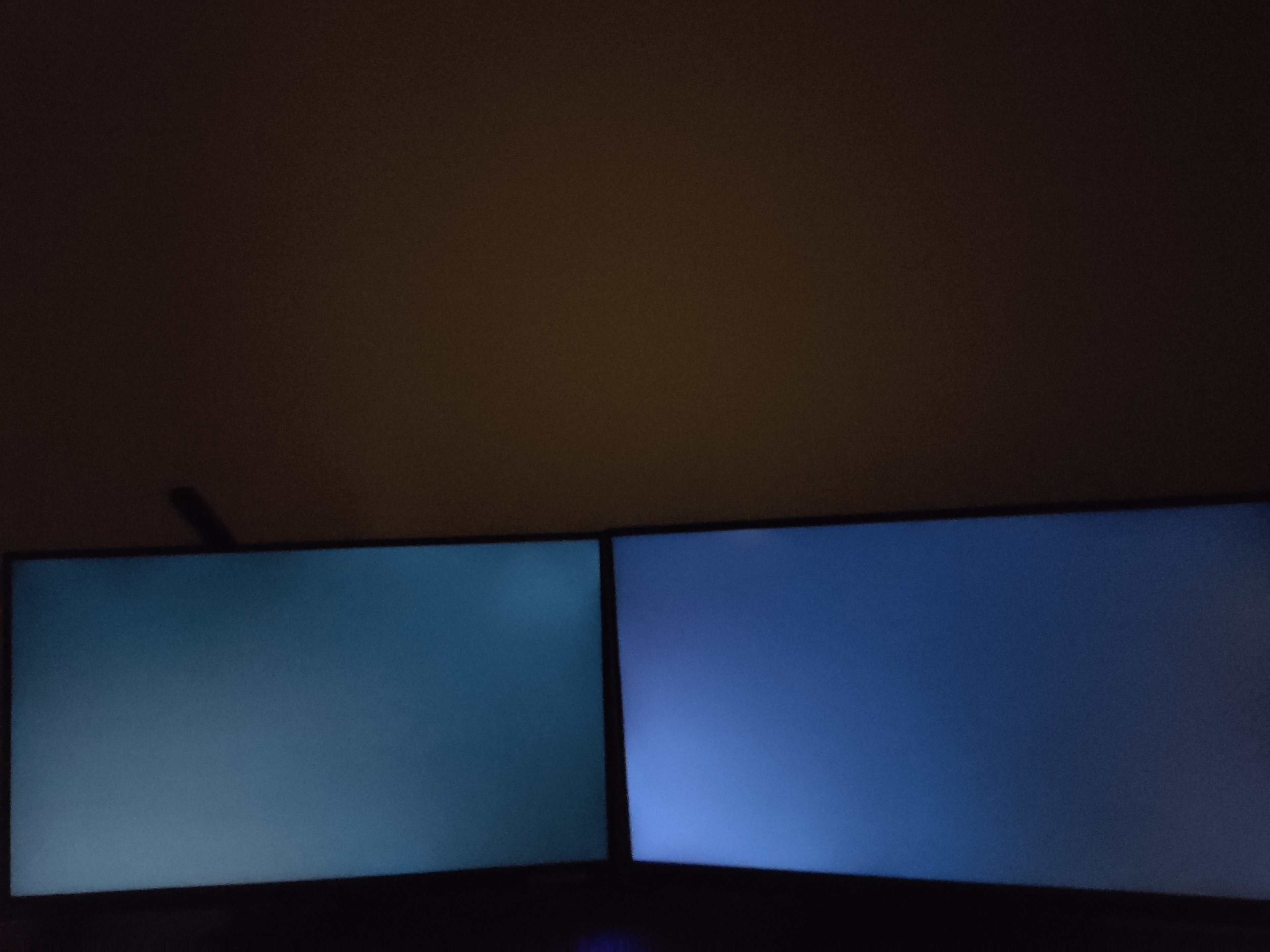

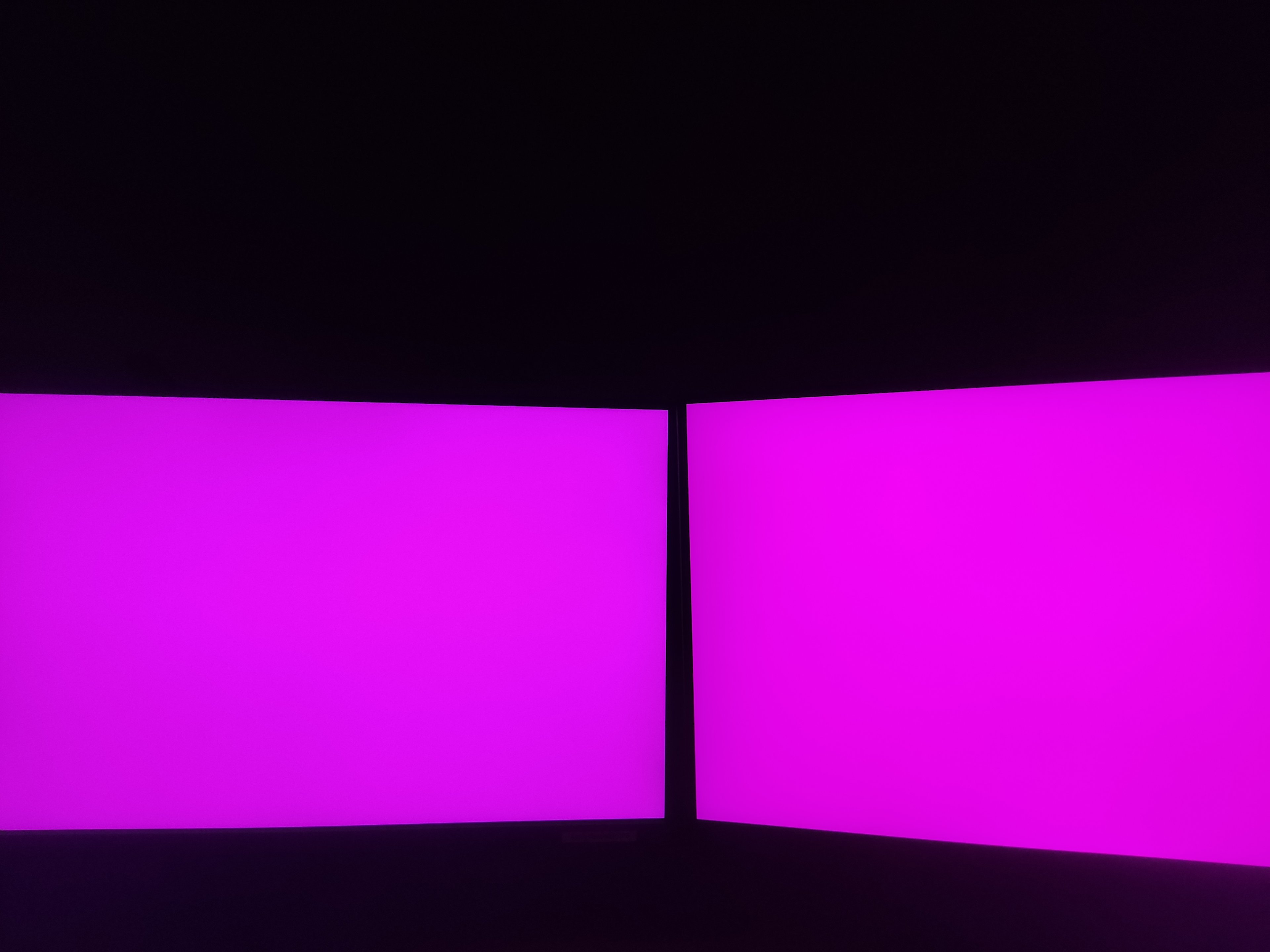

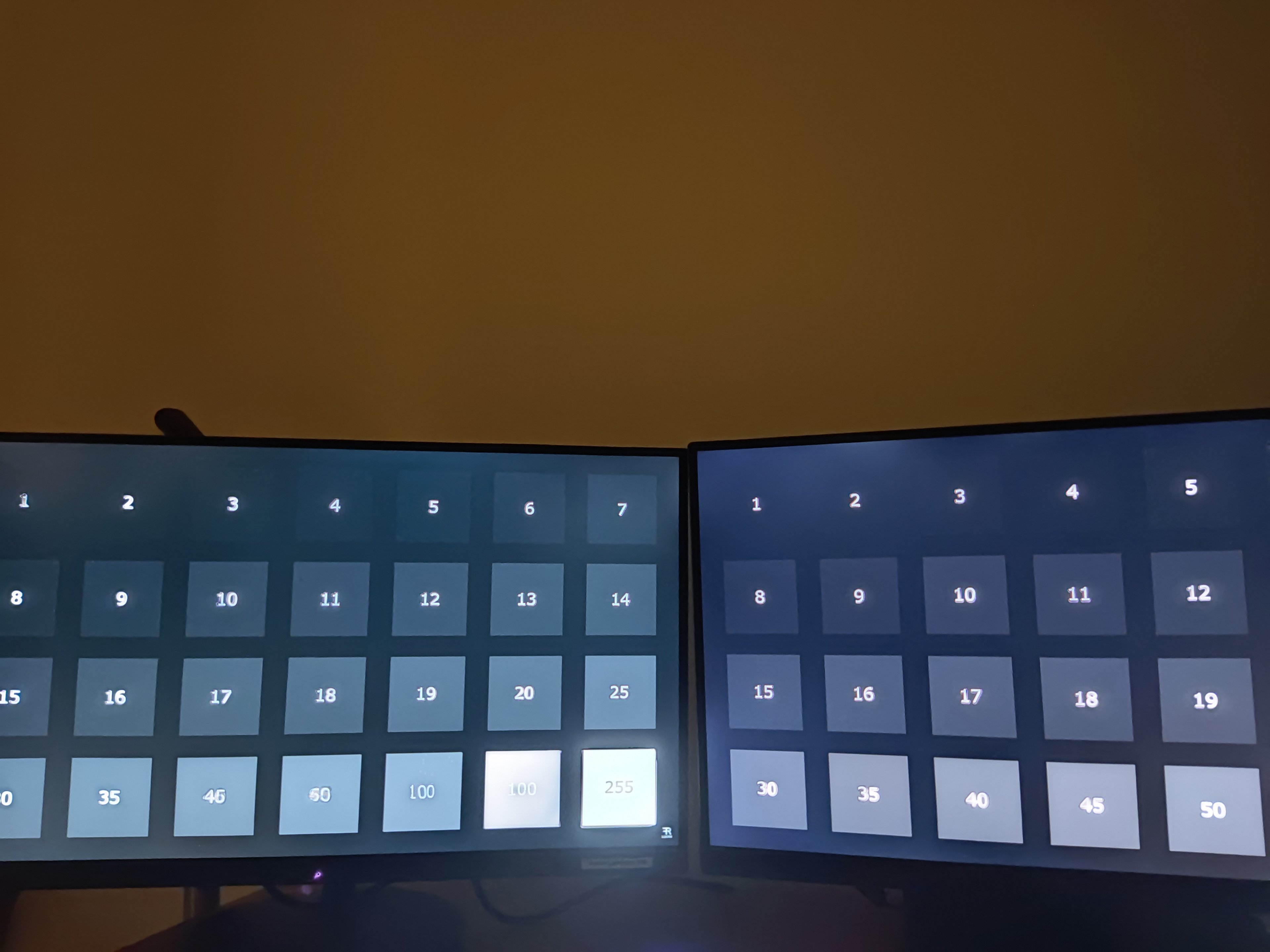

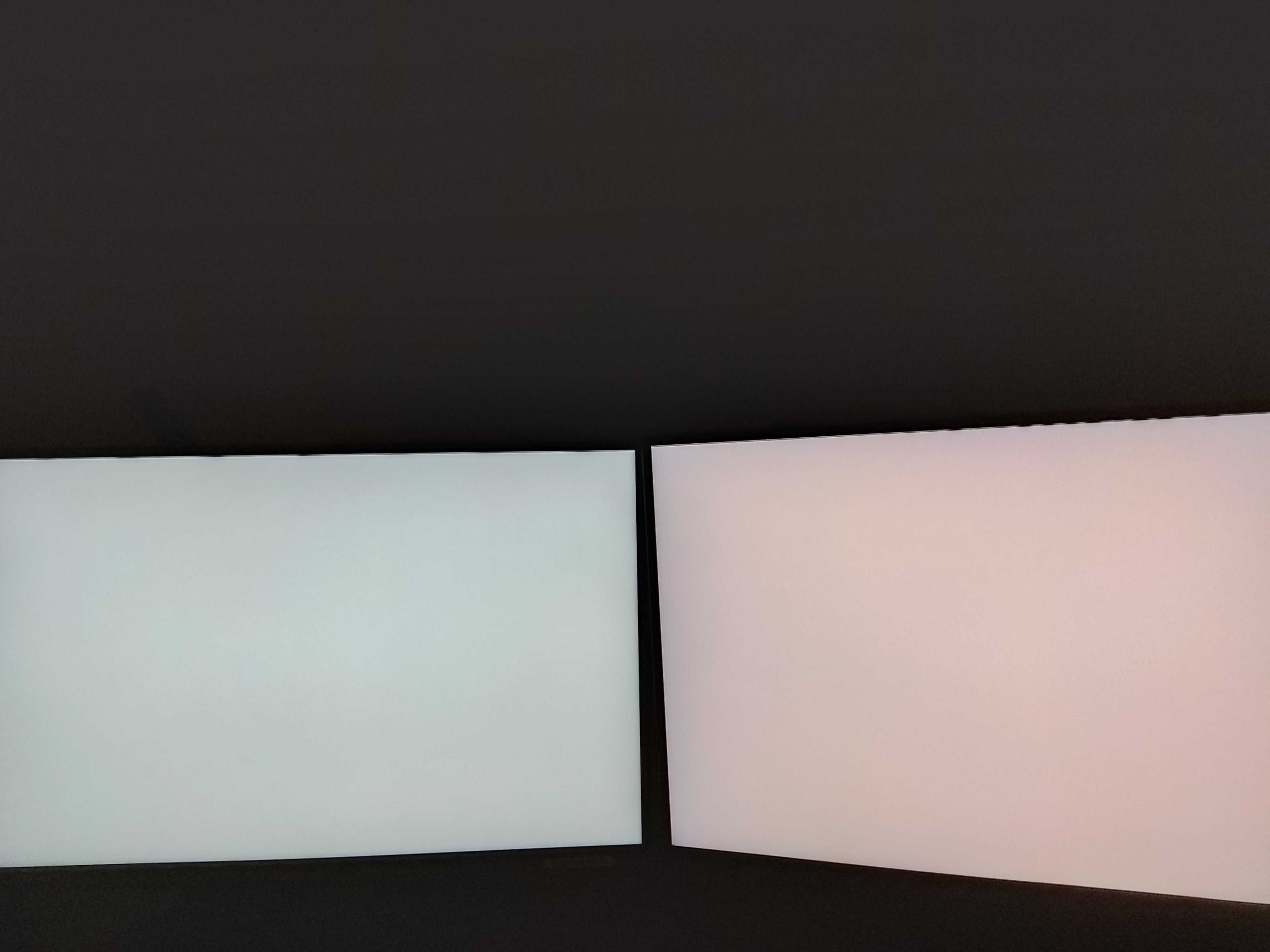

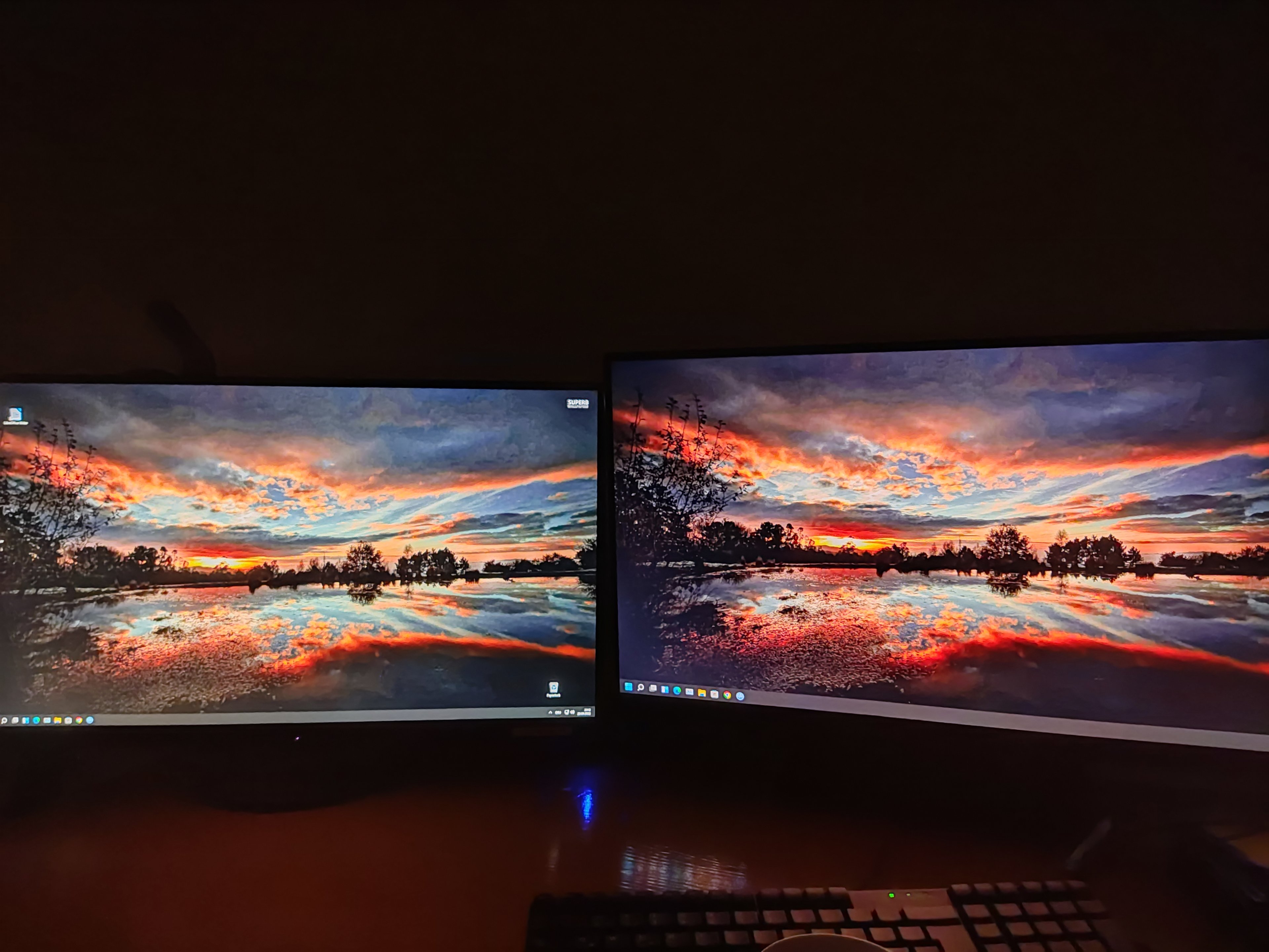

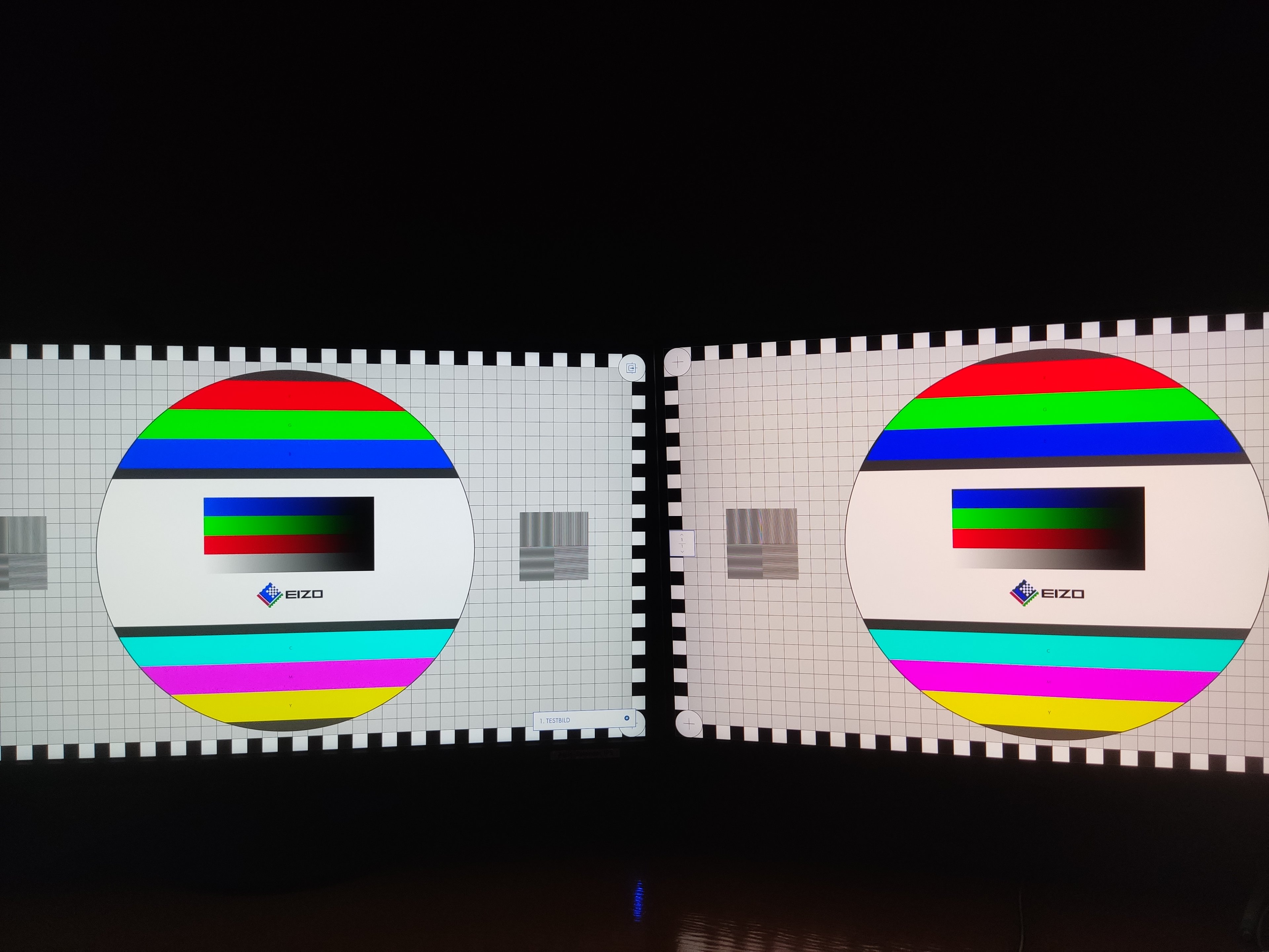

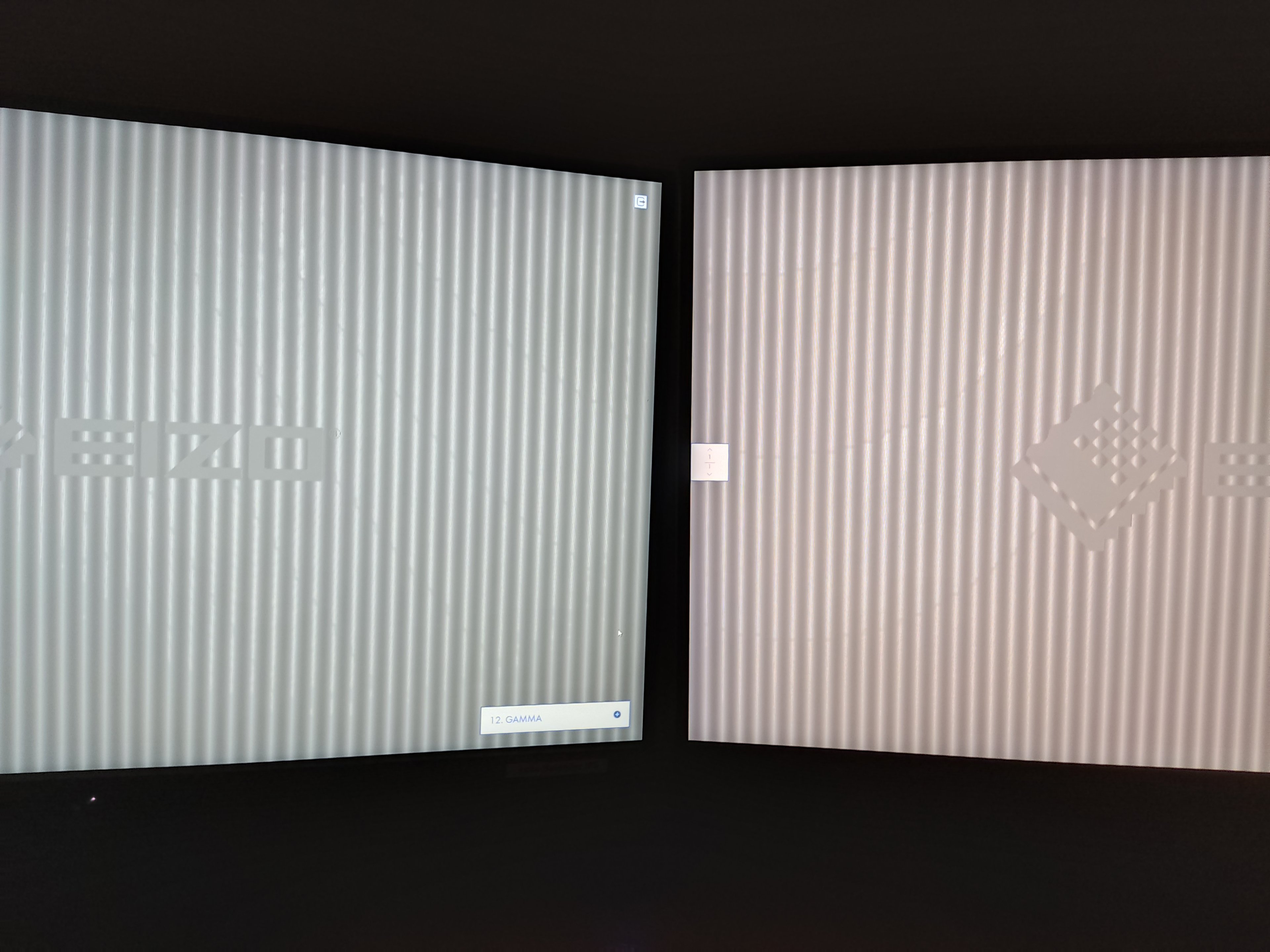

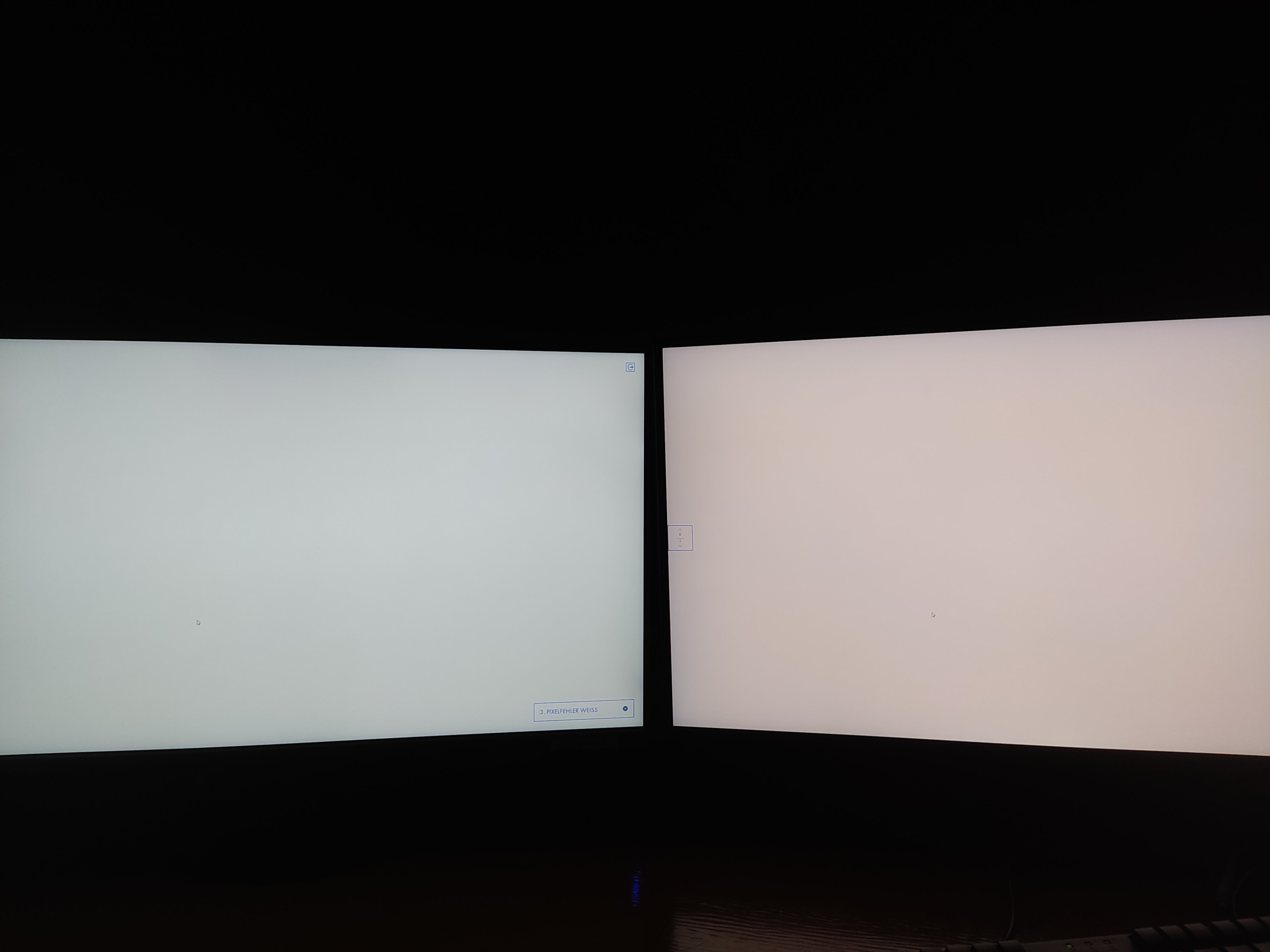

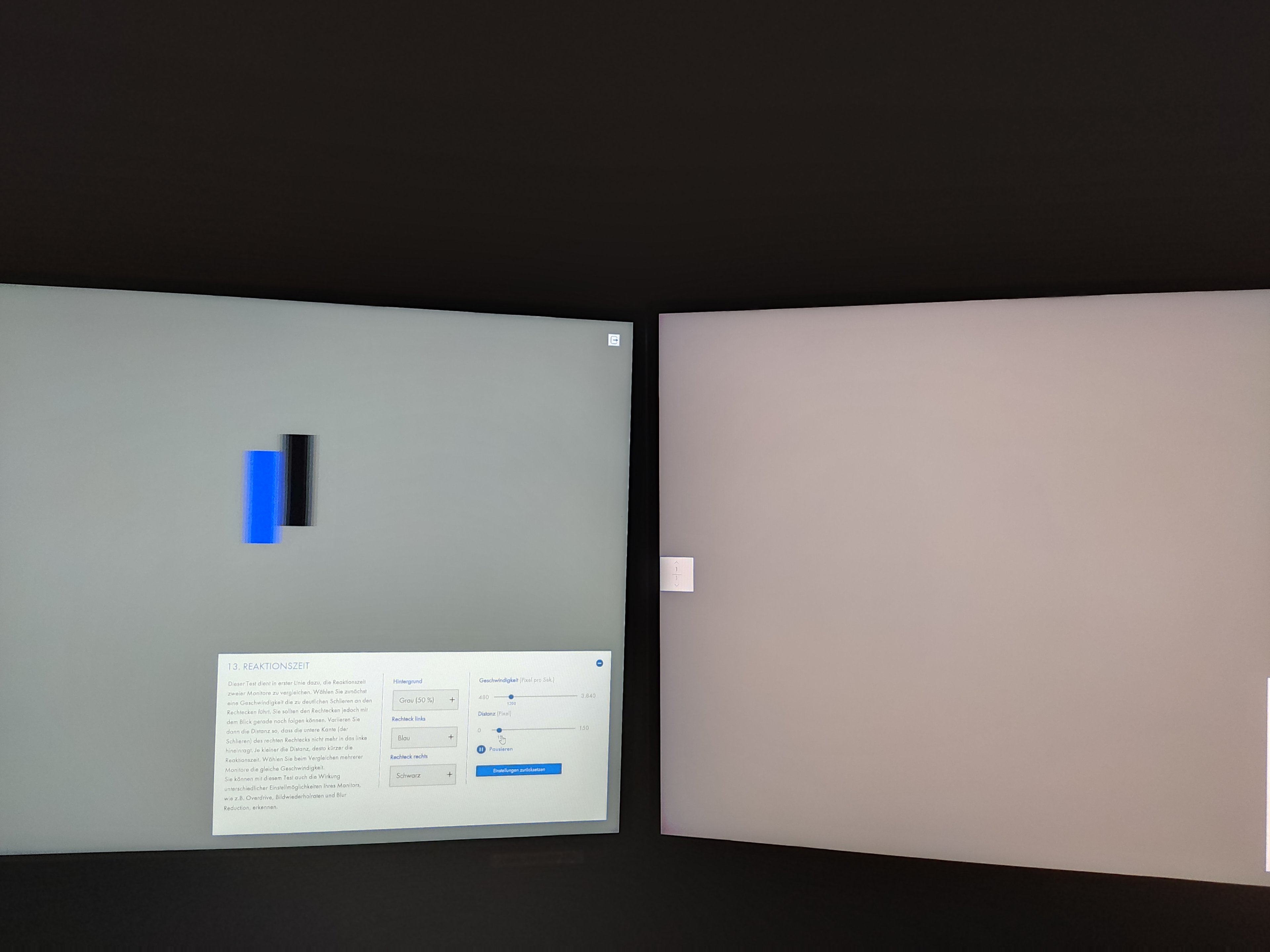

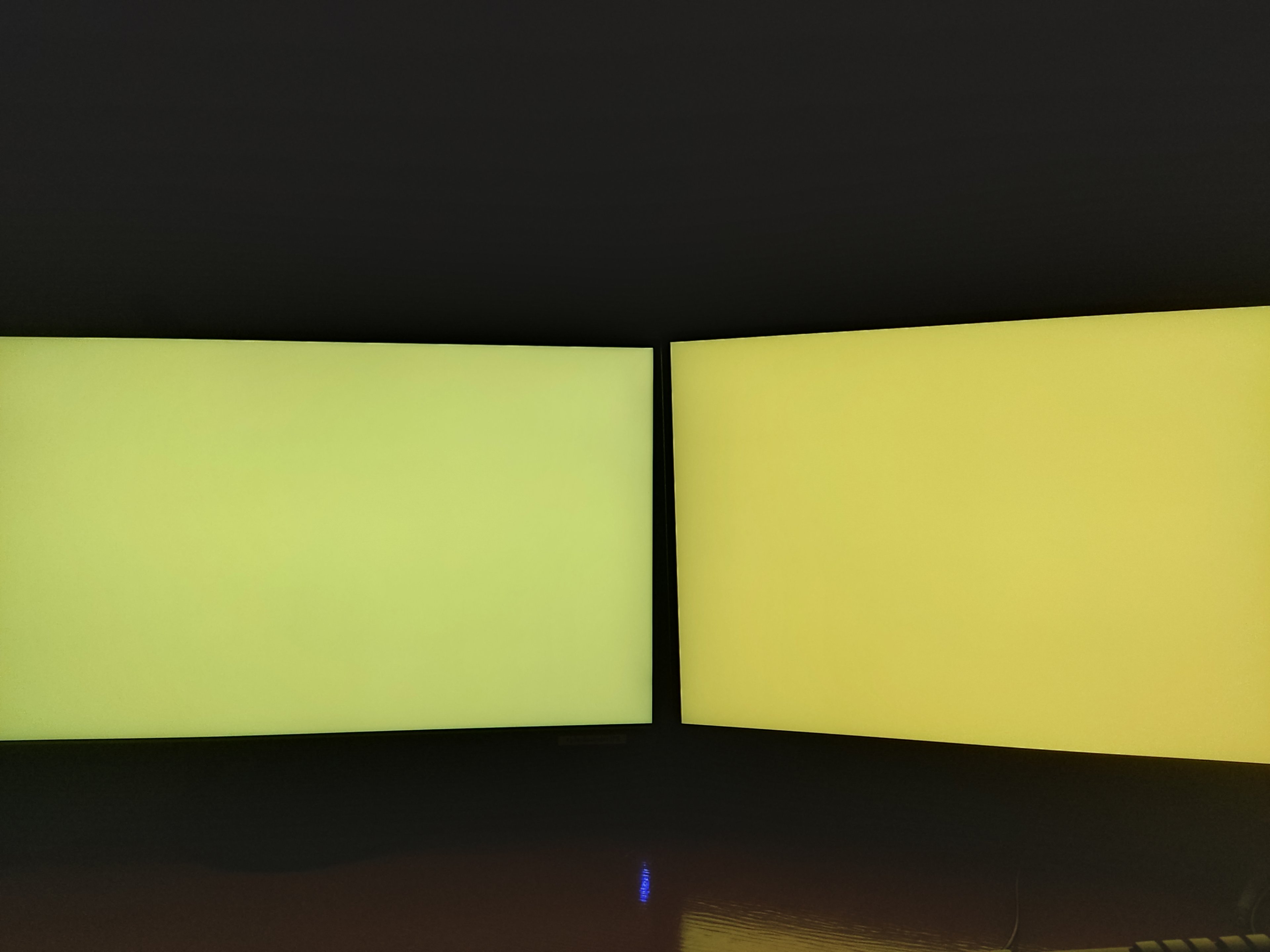

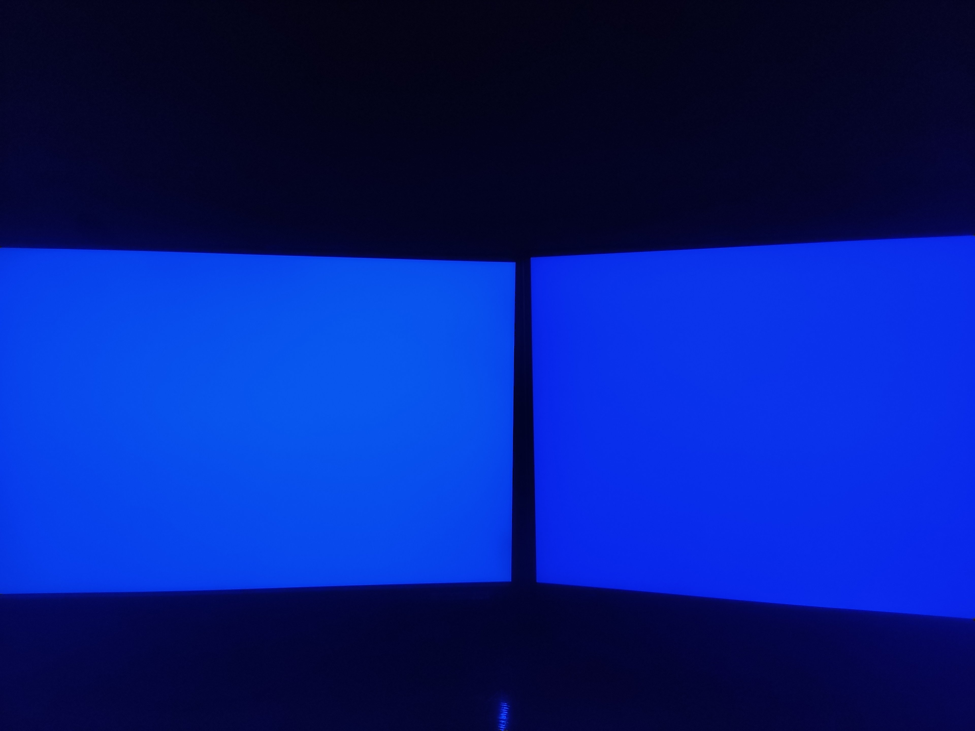

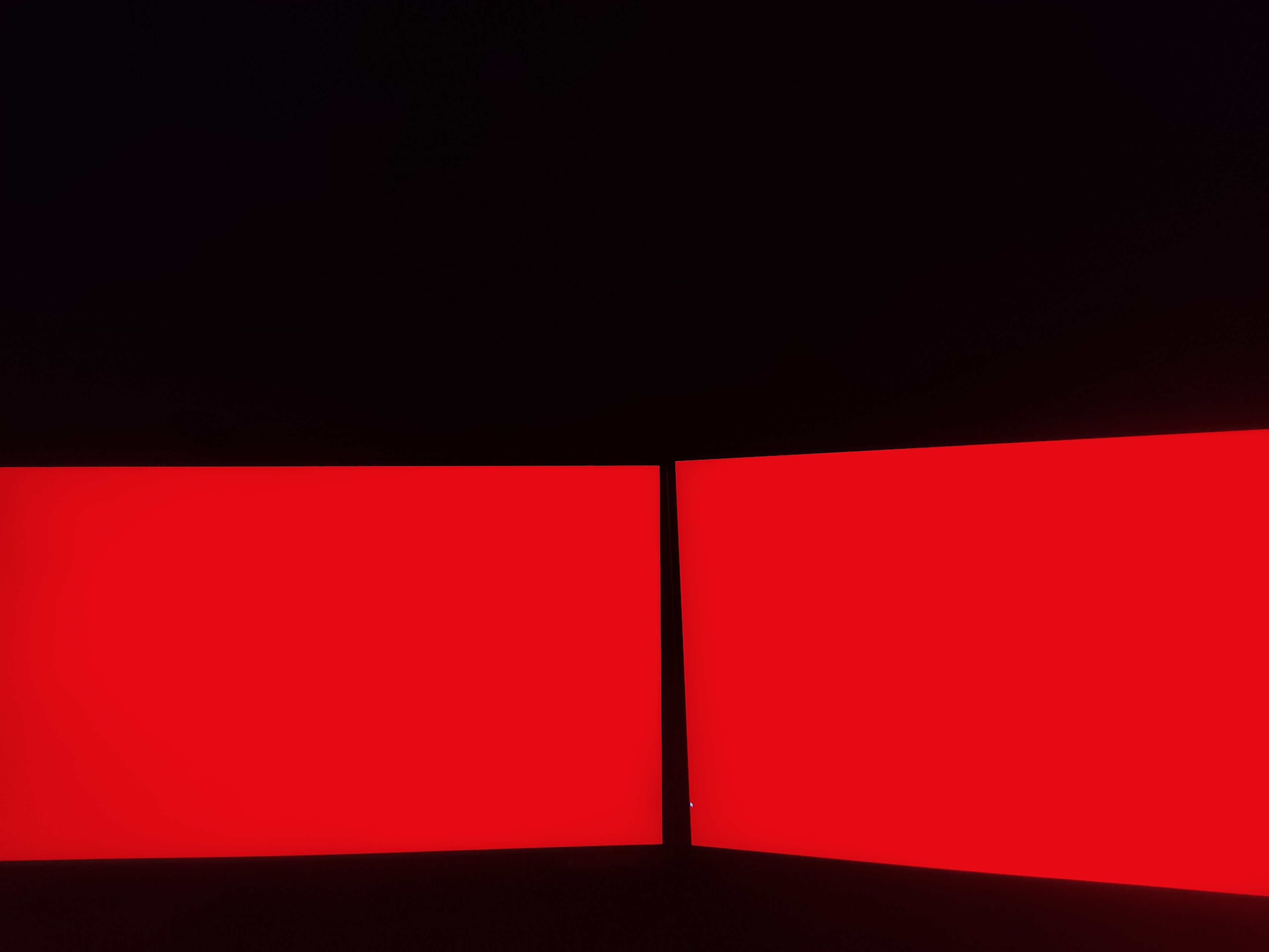

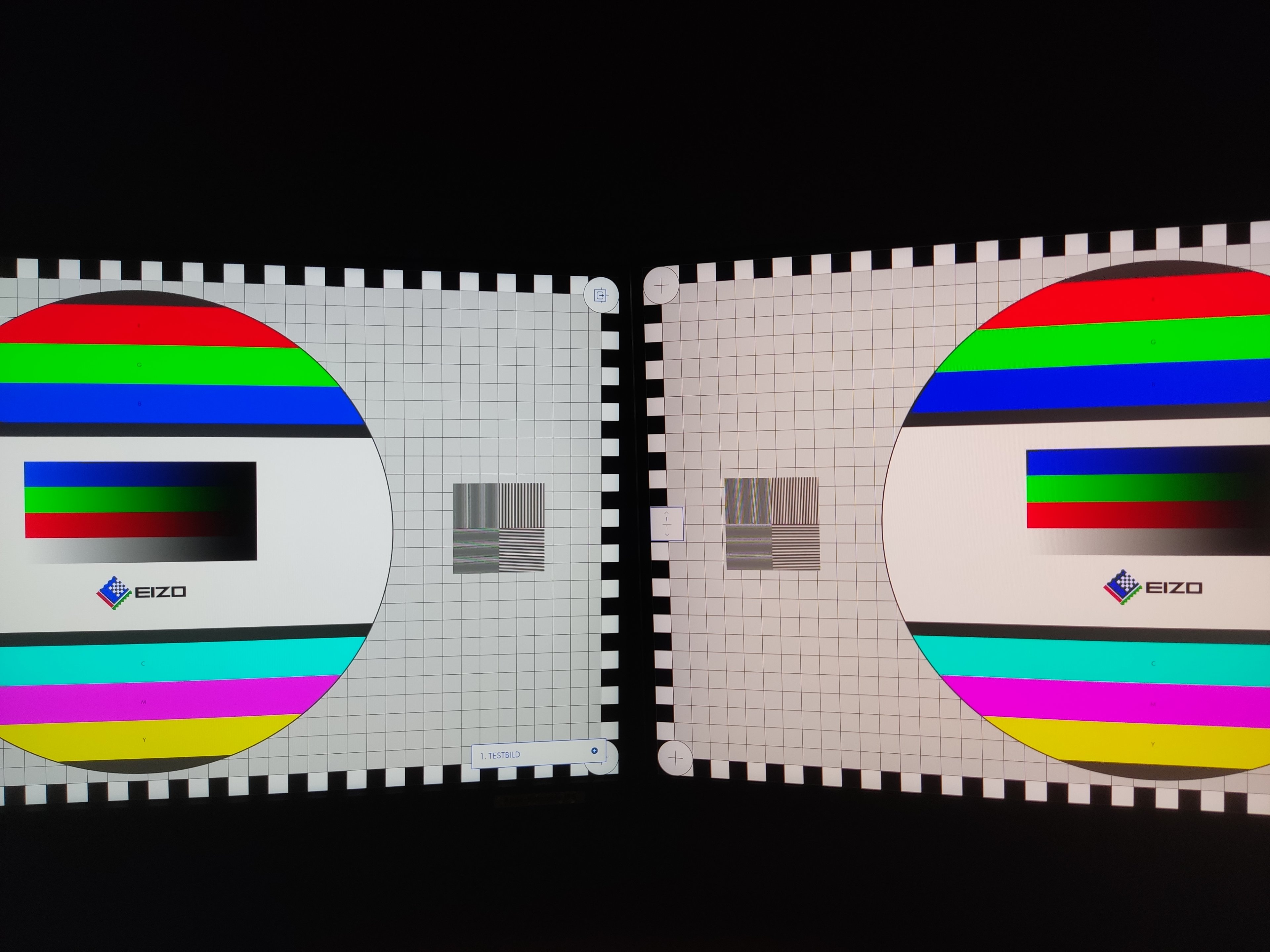

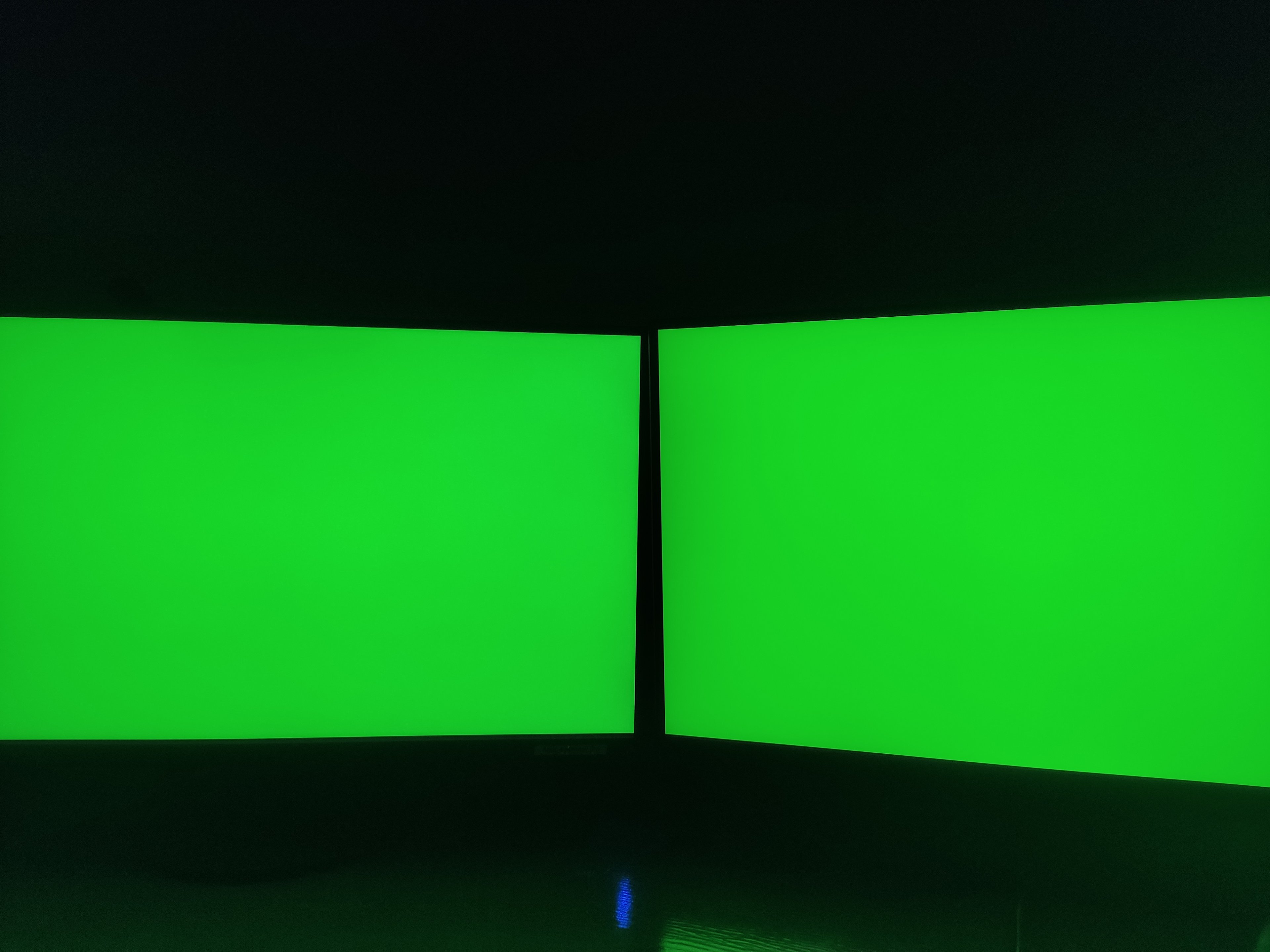

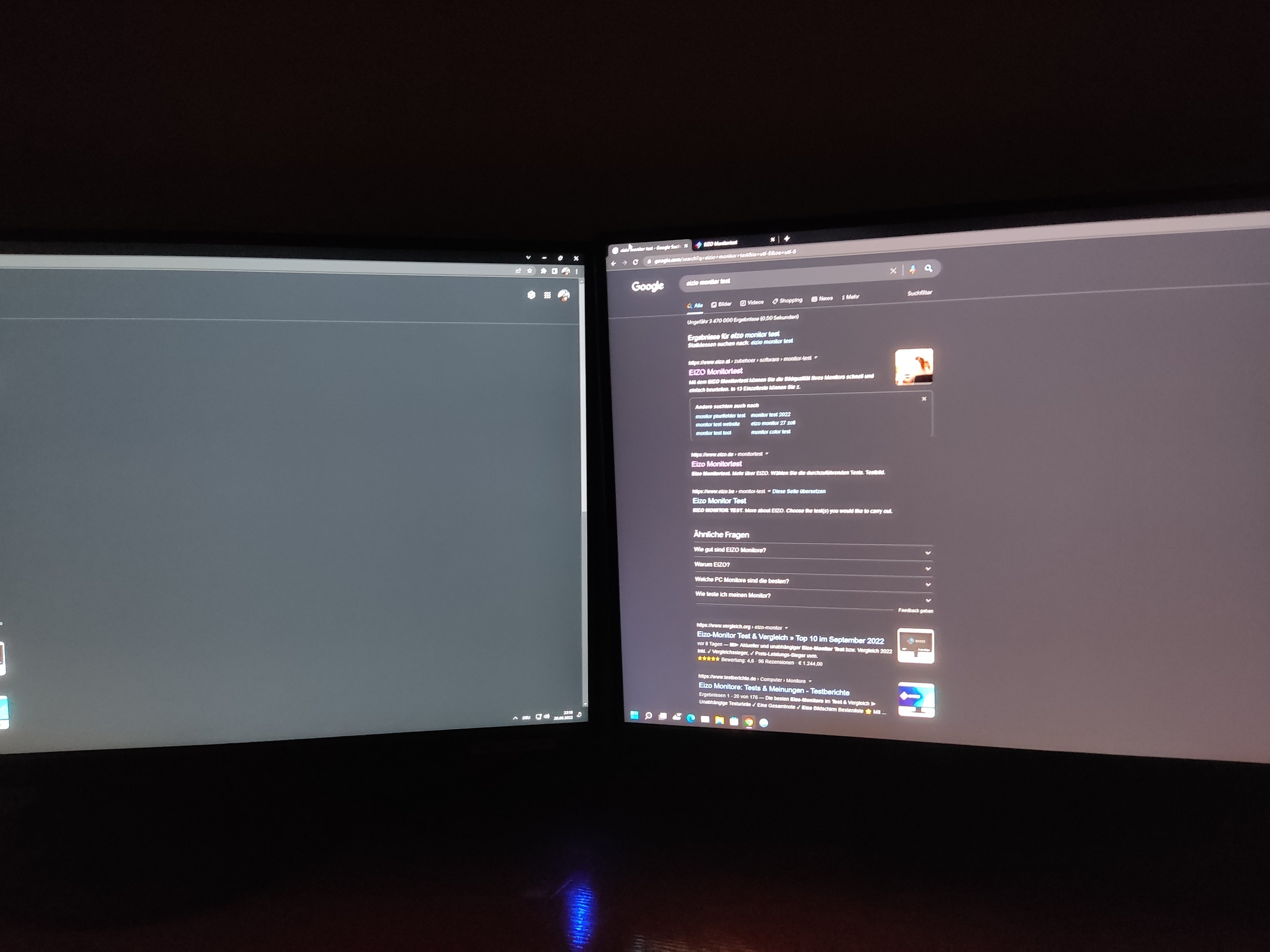

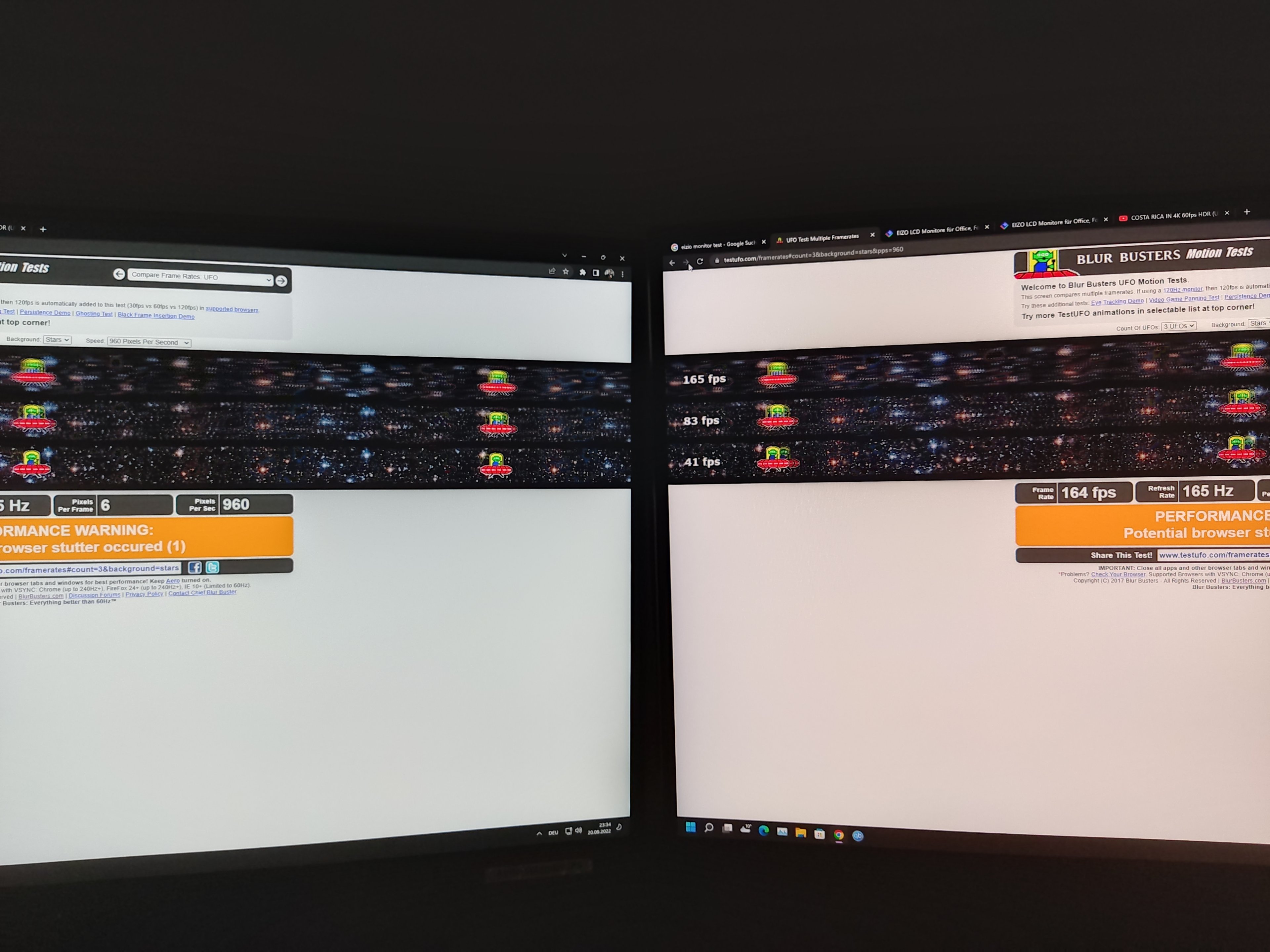

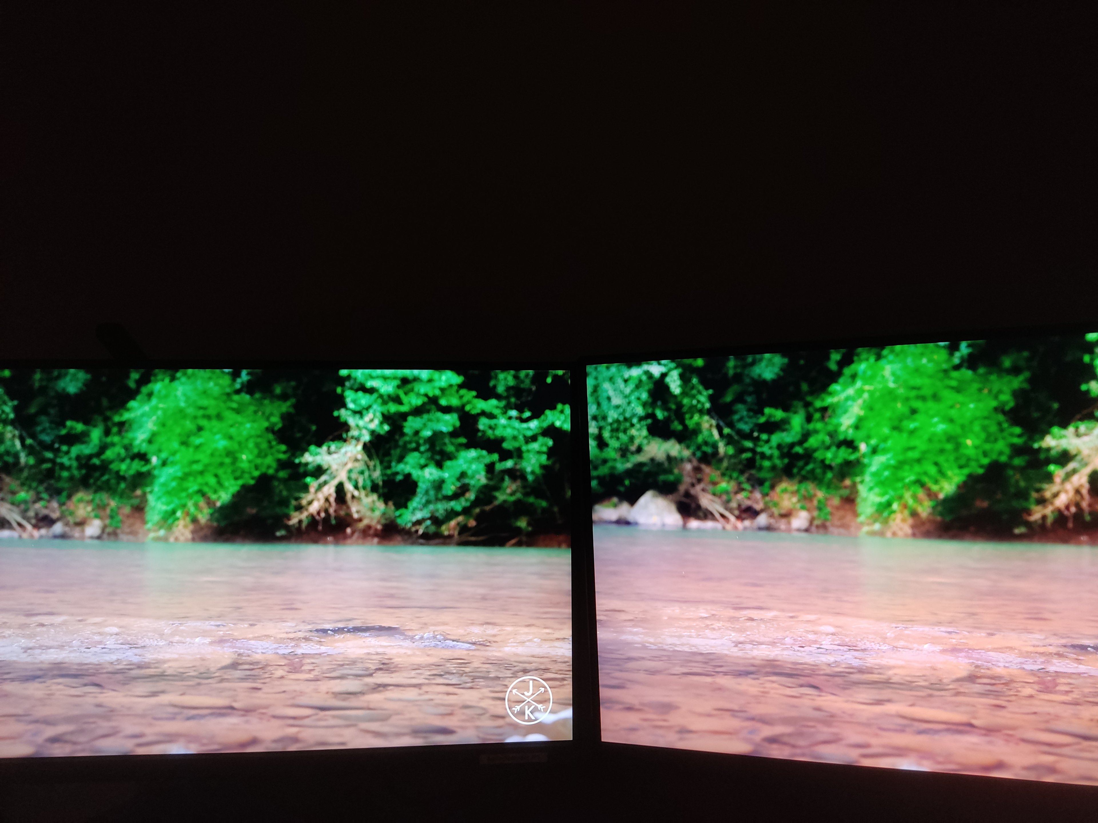

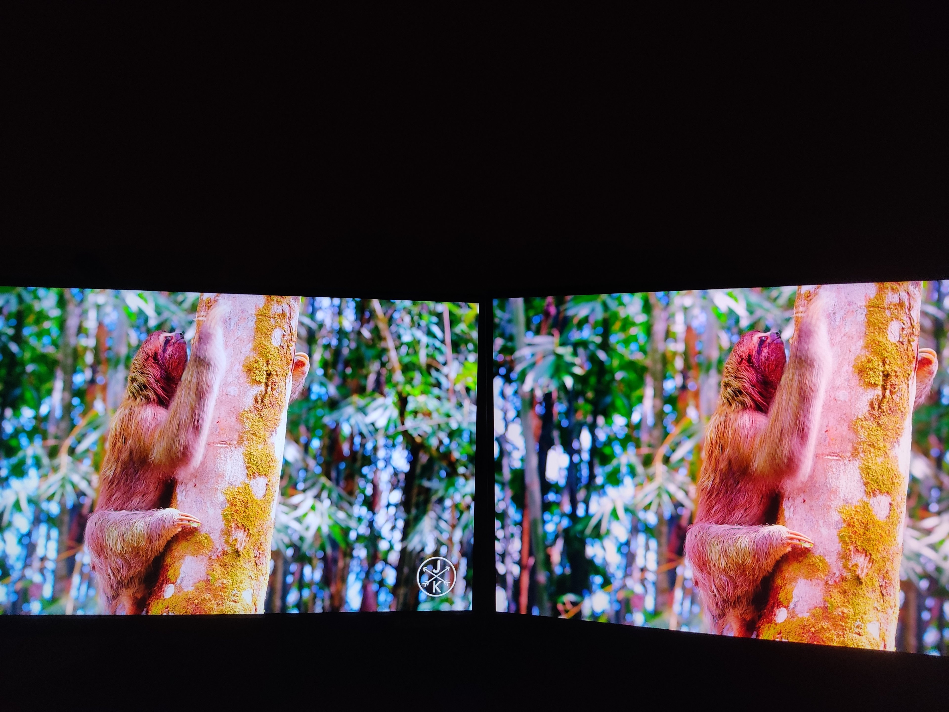

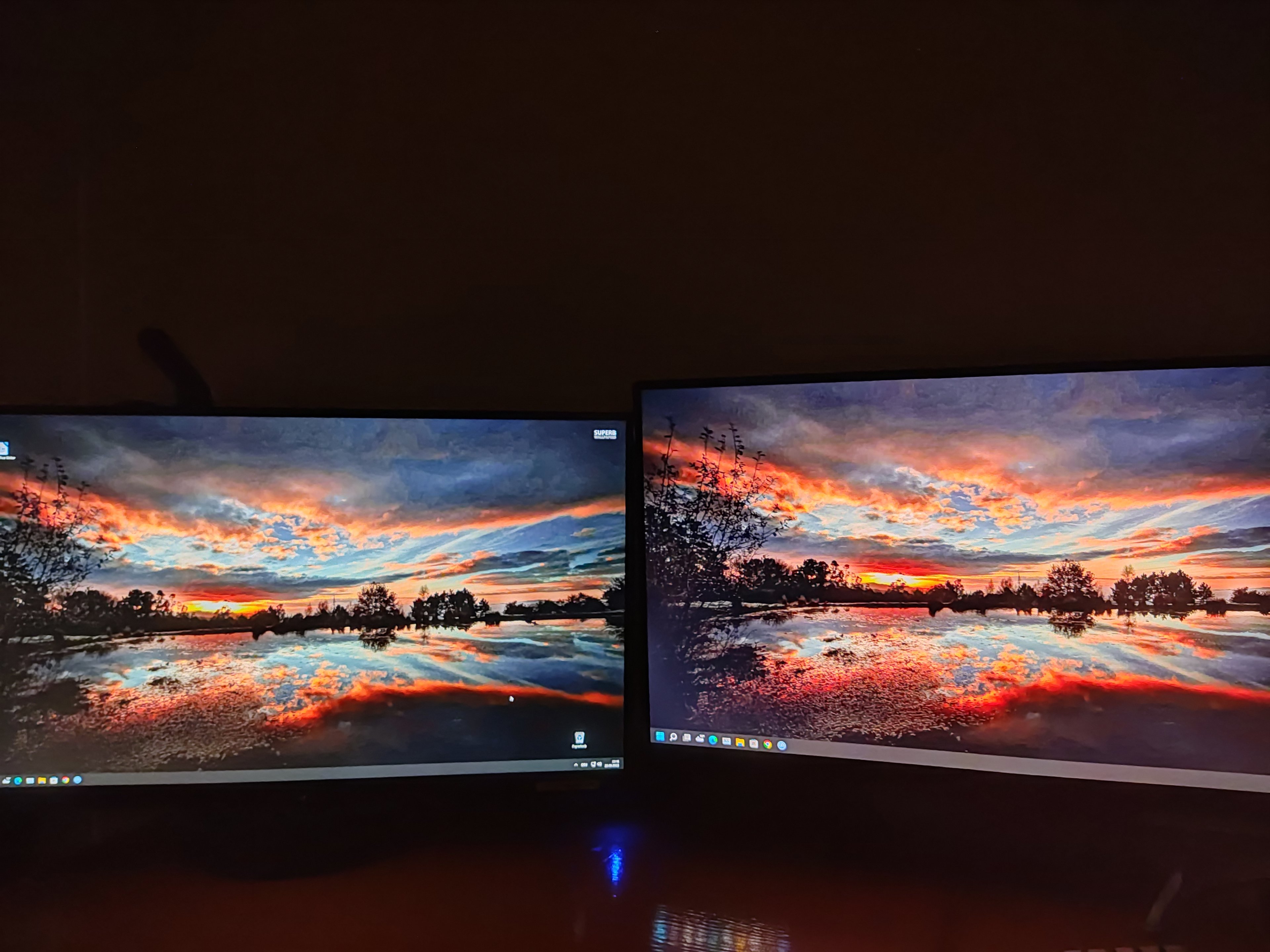

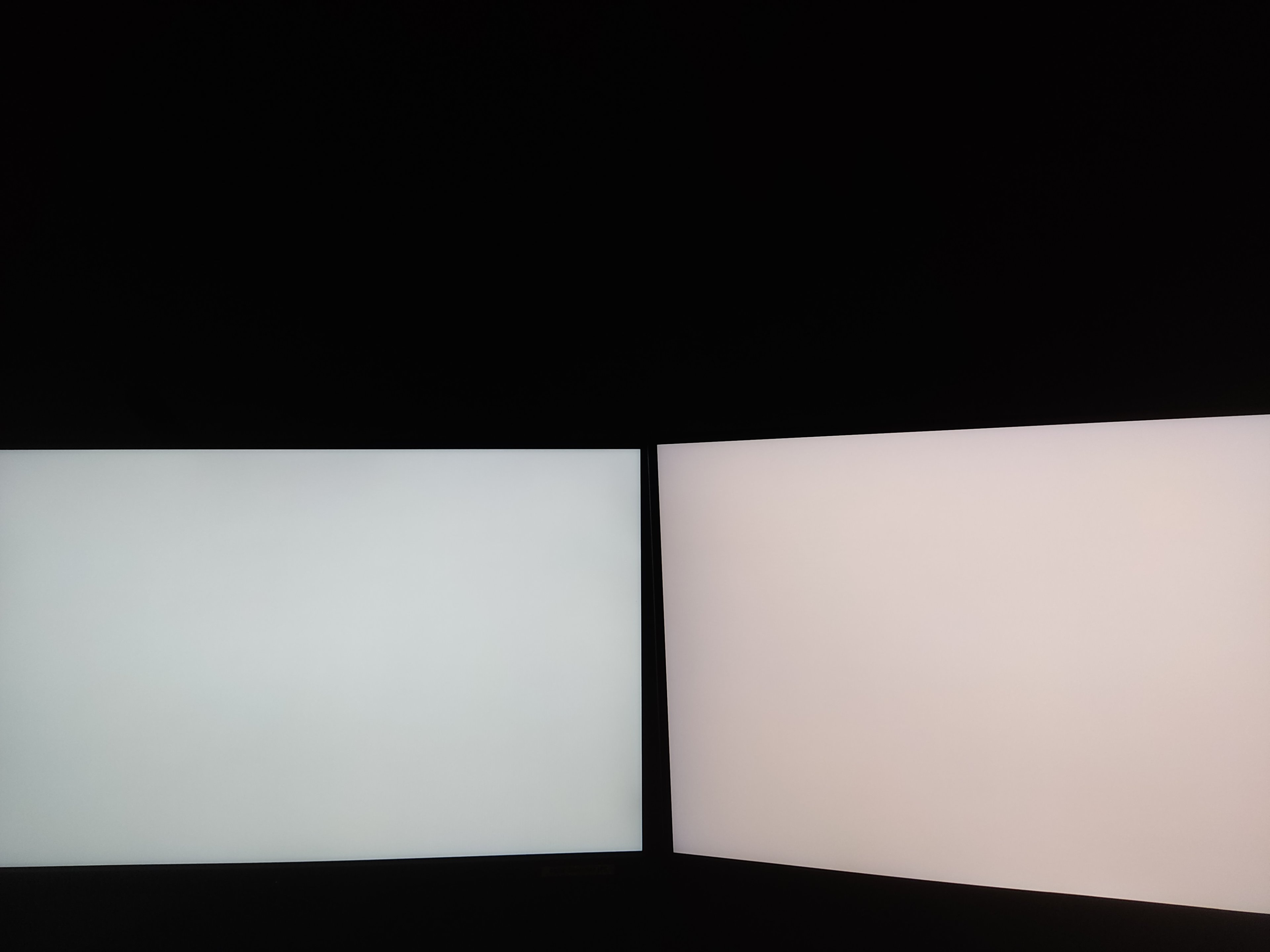

Acer XV272UKV- links, MSI Optix MAG274QRF-QD - rechts
Beide auf General Modus (also kein sRGB oder so), Color Temperature Standart. Helligkeitsstufe ungefähr dieselbe. 8 bit Signal.
Jetzt die Frage ist. Wieso unterscheiden sich so stark die weißen Farben und warum hat der MSI so einen Rosastich? Wie kann man anpassen?
Ich dachte erst, dass sind die Ergebnisse vom Spyder 5. Links vor der Kalibriung und Rechts dannach :D.
Jeder Monitor sieht anders aus, hat einen andern Farbton, der dominiert. Wenn du zwei unterscheidlich hast, einfach im Menü RGB anpassen, bis es dir gefällt.

Kenshi96 schrieb:
MSI geht definitiv zurück. unglaublich viel Glow im Vergleich zum Acer...schade
Links unten in der Ecke das Laster, sieht auch so extrem aus, wenn man gerade fotografiert? Ansonsten ist beim Acer das OD besser. Und sonst ist für dich im OSD alles einstellbar mit dem General-Farbraum?

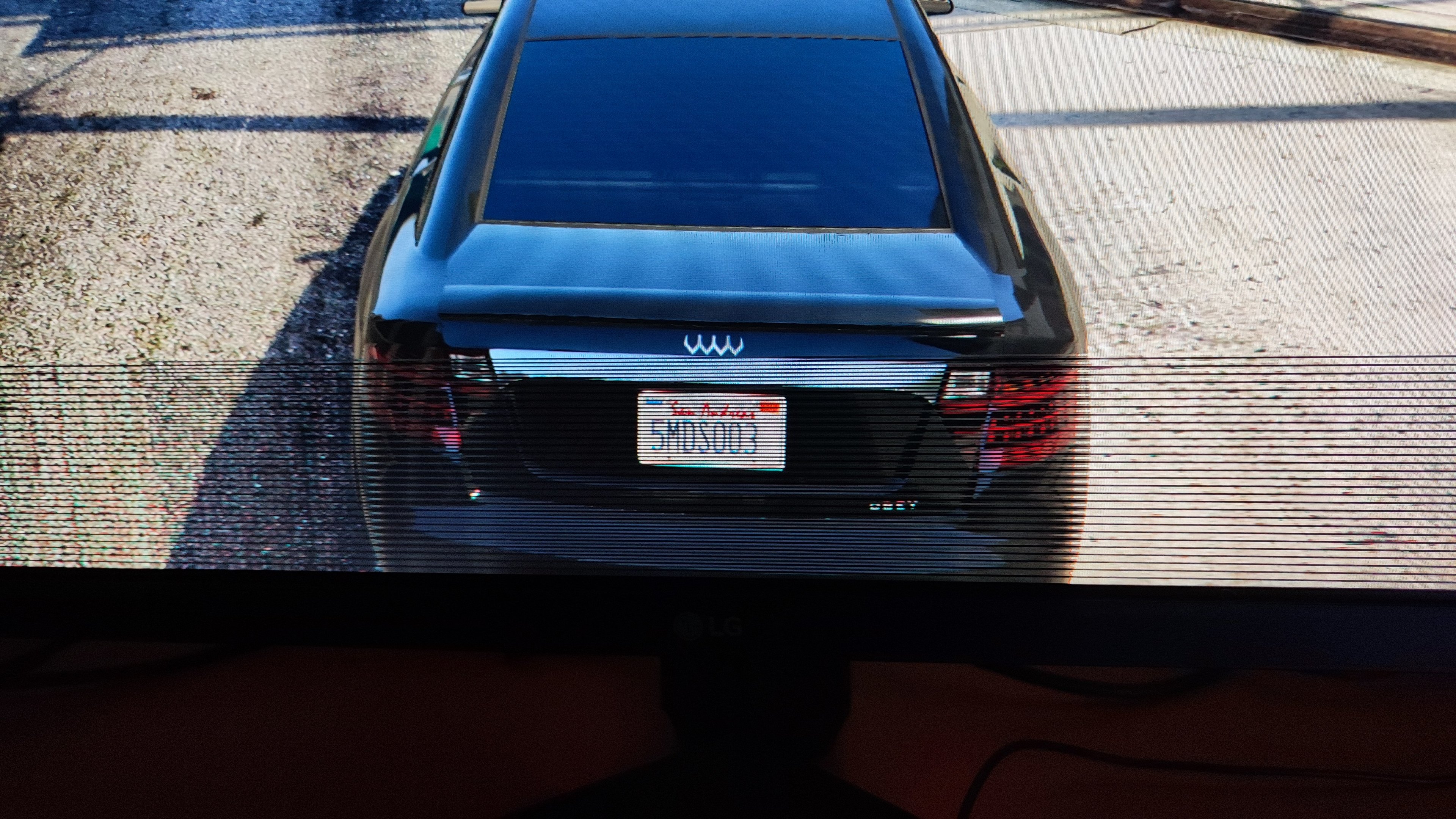

Mein 27GP850-B ist auch gerade abgeraucht, nach 10 Stunden. (Insgesamt 225 Stunden mit den Vorbesitzern.) Unten erscheinen immer Streifen.
Ich könnte kotzen. :kotz: :kotz: :kotz: :kotz: :kotz: :kotz:
Muss ich dann doch komplett neu bestellen, für 330€, wenn er dann mal wieder soweit reduziert wird. Nichts mehr mit Retourengerät.
Ist egal, ob ich mein 8K-DP-Kabel nehme oder das beiliegende. Grafiktreiberbug ist es auch nicht, auch neu installiert mit DDU-Reinigung zuvor. OSD-Software zwecks Firmware-Update sagt, ist bereits aktuell.
