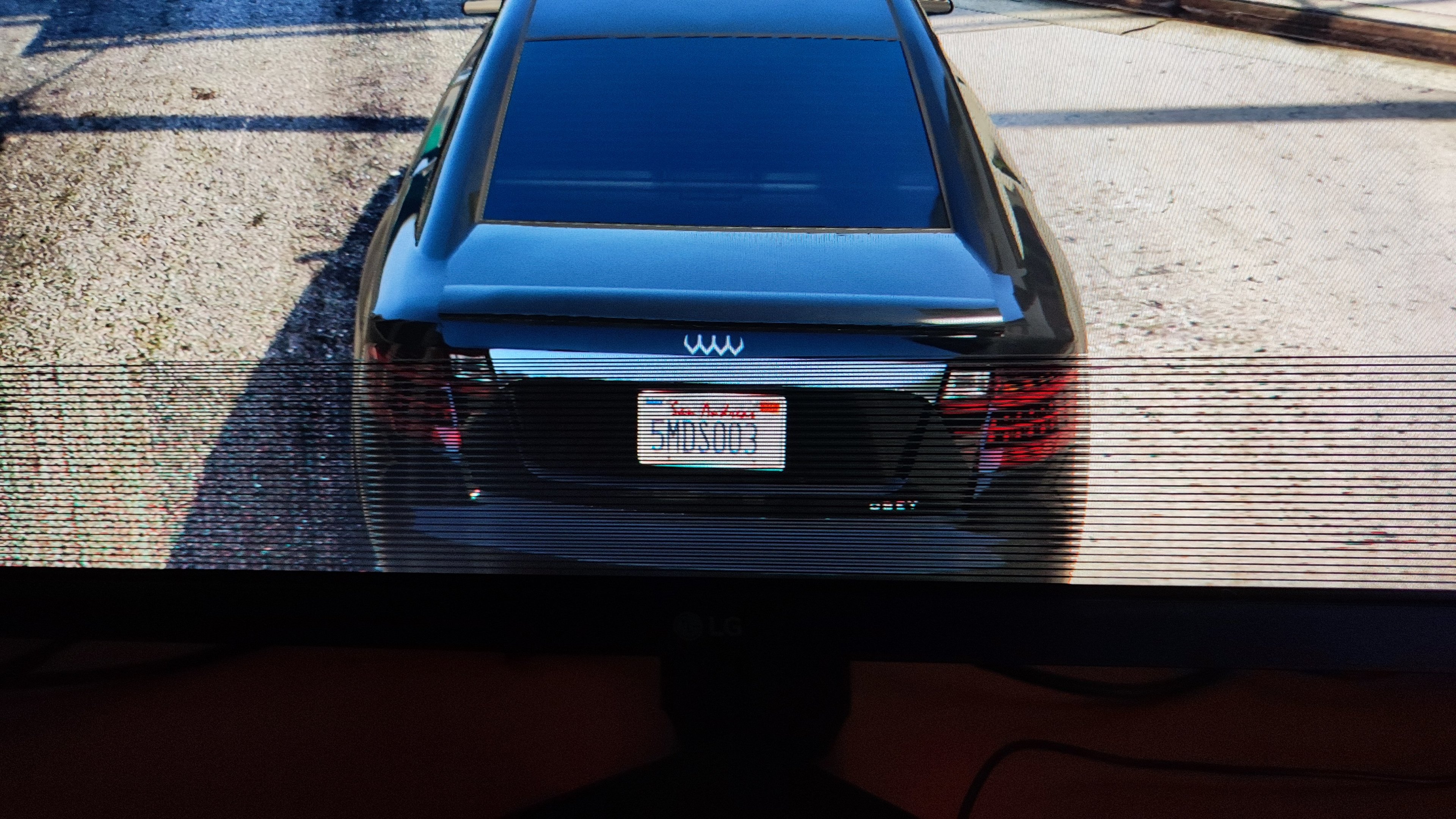

Sieht für mich nach einem Defekt aus. Ich hatte den LG 34GN850-B auch, bis der kaputt ging

Ich kann auf dem Bild erstmal kein wirklichen Defekt sehen. Ausser das im Hintergrund noch Umrisse vom alten Youtube Fenster angezeigt werden. Es wäre ja ein "Einbrennen" aber was es bei LCD ja nicht wirklich gibt. Denke das es ein anderes Problem sein ... KÖNNTE!
Probiere bitte mal folgendes ...
1. Hast du den LG über DisplayPort laufen? JA ... dann Teste mal bitte mit HDMI-Kabel.
2. Stell bitte NUR auf 144 Hz ein. (bei HDMI nur auf 100 Hz. zum Testen.)
3. Deinstalliere falls nix hilft die Treiber! Neustart und installiere NUR die Zertifizierten Treiber!
Nicht automatisch suchen lassen, das kann am Treiber liegen. (Bei AMD werden leider zur Zeit auch nicht Zertifizierte Treiber installiert (bei der Suche) die wirklich ECHTE Probleme machen, wie hier im Forum auch zu lesen.) Und falls du noch ein anderes DisplayPort Kabel hast, mal dieses ausprobieren. Evtl. anderen Port der Grafikkarte.

Danke auf jeden Fall für die Rückmeldungen!
Auch wenns an der HDMI verbindung liegen sollte, kann ich das nicht haben. Ich nutze hauptsächlich mein MacBook oder Konsole an dem Monitor. PC verstaubt mehr oder weniger.
Falls zu dem jemand Erfahrungen hat bitte her damit
LG läuft über HDMI (über USB-C Dongel vom Mac, HDMI von PS5) und dort habe ich die genannten Probleme. 100HZ kann ich komischerweise am Mac gar nicht einstellen. Trotz HDMi 2.0 Kabel + Dongel welcher auch 4k 60Hz können sollte (also HDMi 2.0 Standard?). Beim PC (DP) währen mir keine Fehler aufgefallen, hab da aber auch nur 5 min geschaut ums zu testen. Hab da auch keine Treiber oder ähnliches Installiert.casimir101 schrieb:Probiere bitte mal folgendes ...

Ja, das hatte ich mir gedacht! ... die Probleme kommen sehr wahrscheinlich vom MacBook. Und wie du schreibst am PC mit DisplayPort keine Fehler. Also ist der LG im Grunde nicht defekt.
Guck mal ob du beim MAC die Richtige Auflösung eingestellt hast! Da scheint evtl. die Skalierung Probleme zu machen.
Noch ein Tipp. Stell mal bitte im LG im Menü unter Einstellungen > Eingang > Seitenverhältnis auf "ORIGINAL".
Hier ist Standart ... Vollbild. Das Soll bei diesen Problemen helfen! Kann sein das die PS5 bei Vollbild falsch skaliert und bei Original wird es so angezeigt, wie es von der PS5 kommt das Bild.

danke dir. das hab ich aber eh direkt gemacht. Da die PS5 kein 21:9 kann und somit die Bilder strecken würde. Das wusste ich auch und hab dementsprechend auf Original mit schwarzen Balken gespielt.
Das mit dem Just Scan Modus muss ich mir noch genauer anschauen, hab dazu im Menü nichts gefunden (auch nicht ausgegraut).
Beim spielen auf der Playsi an sich ist mir aber auch kein Flickern am Bildschirm aufgefallen, das Problem hatte ich nur im Menü bzw. wars da sehr gut ersichtlich.
