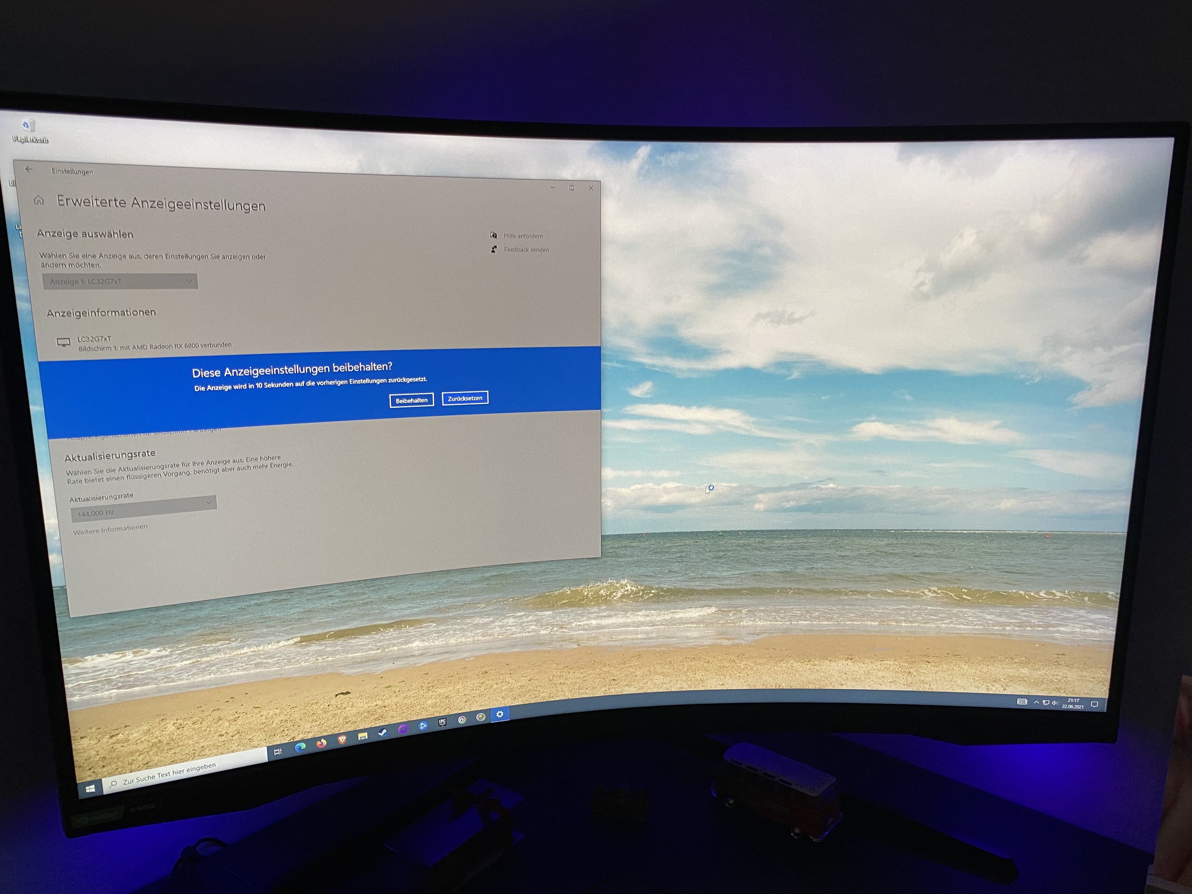

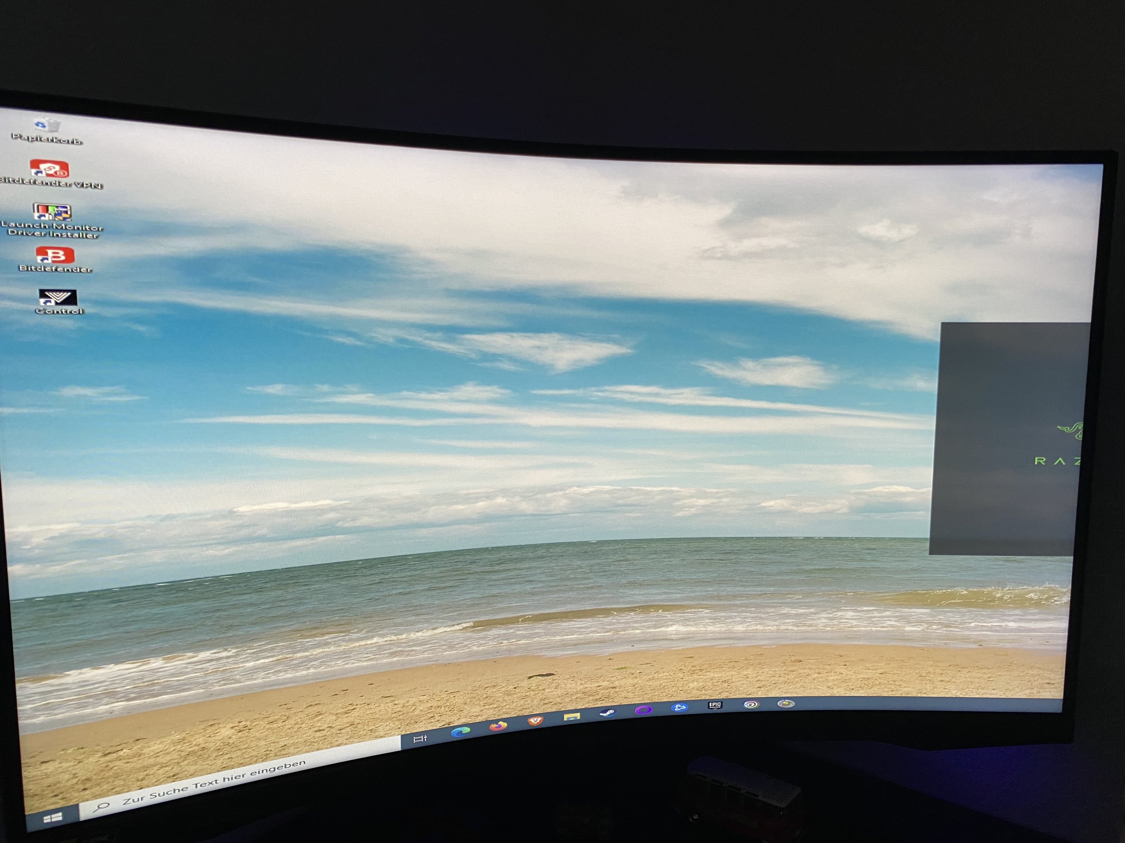

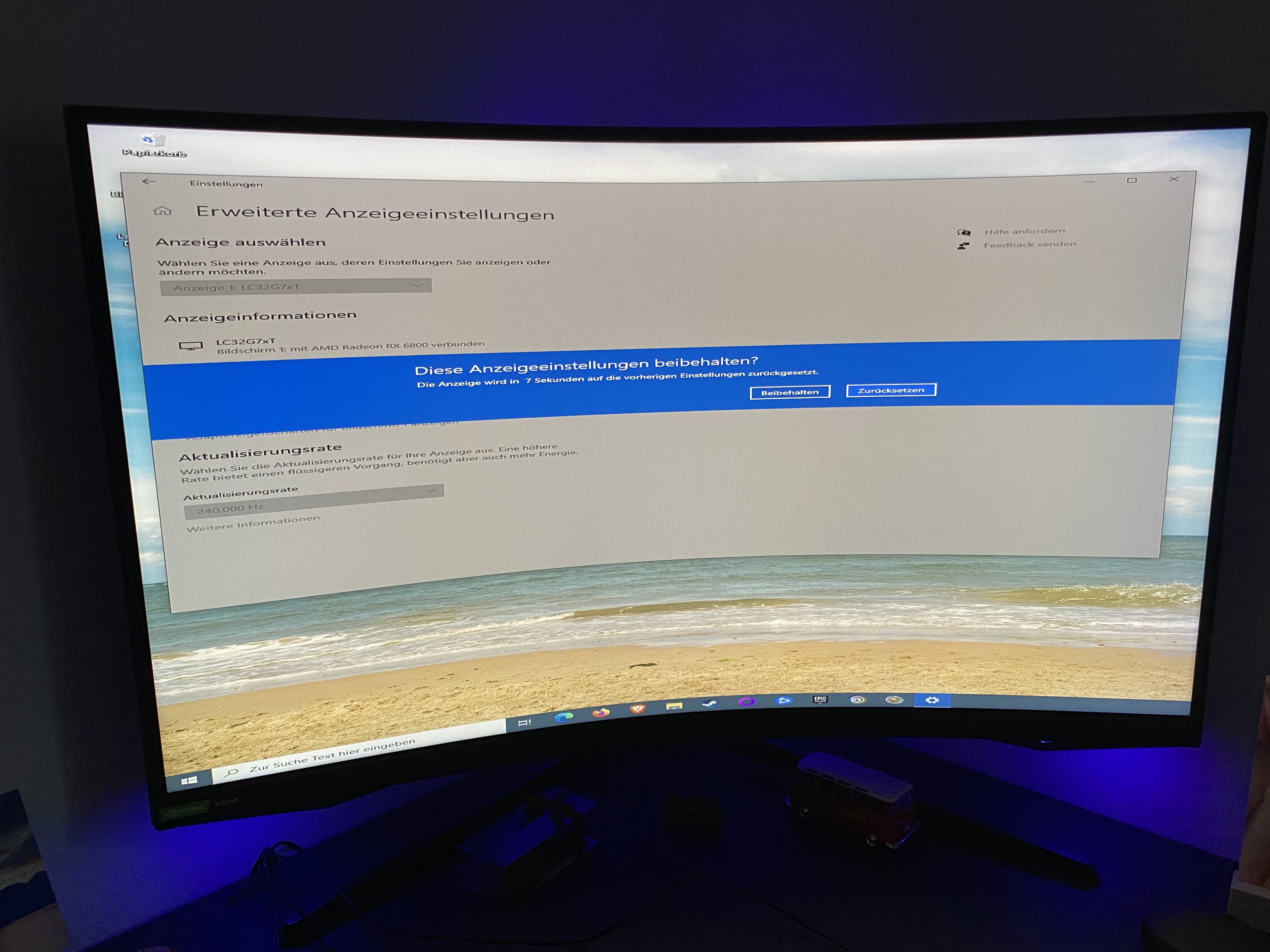

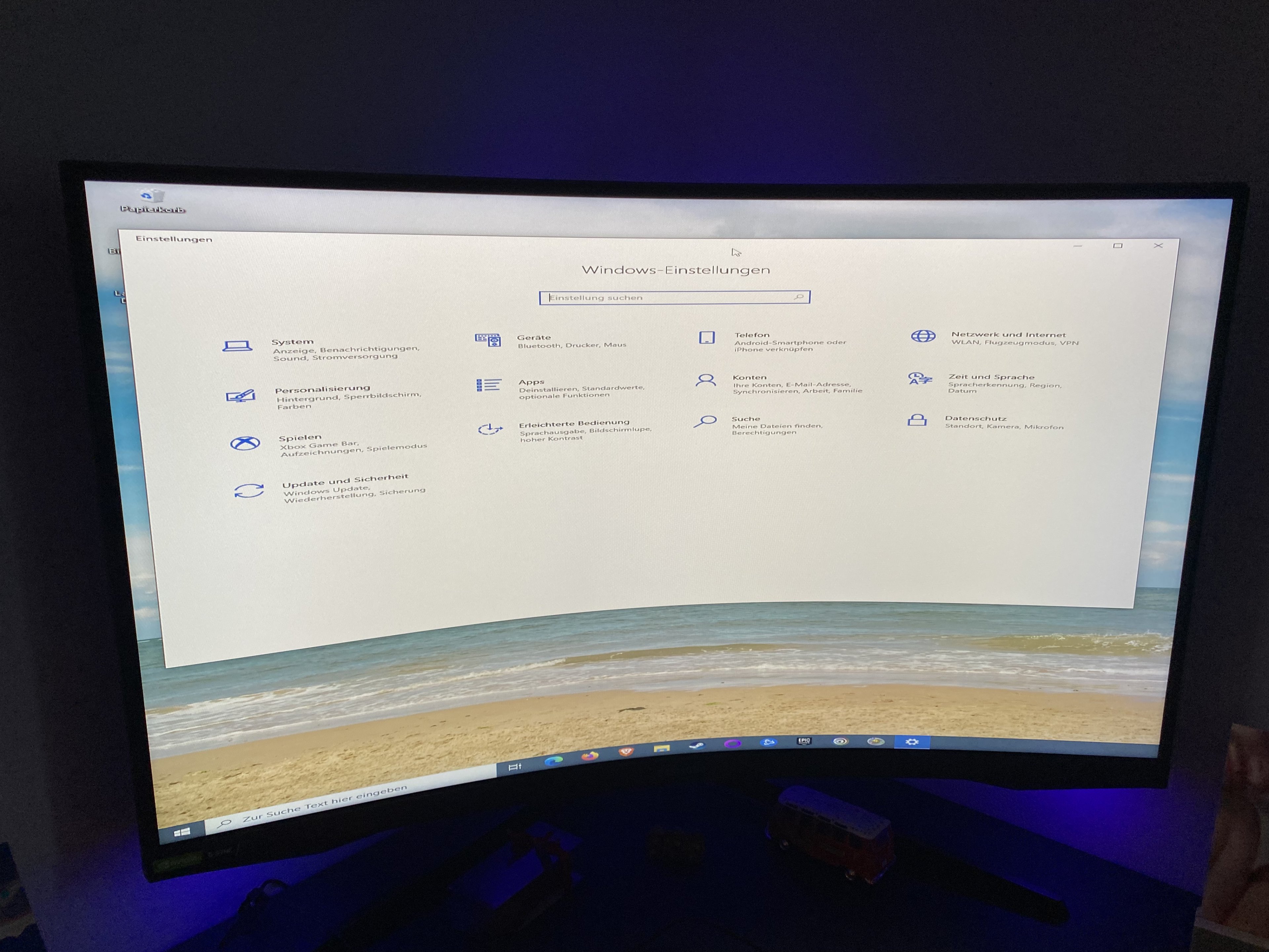

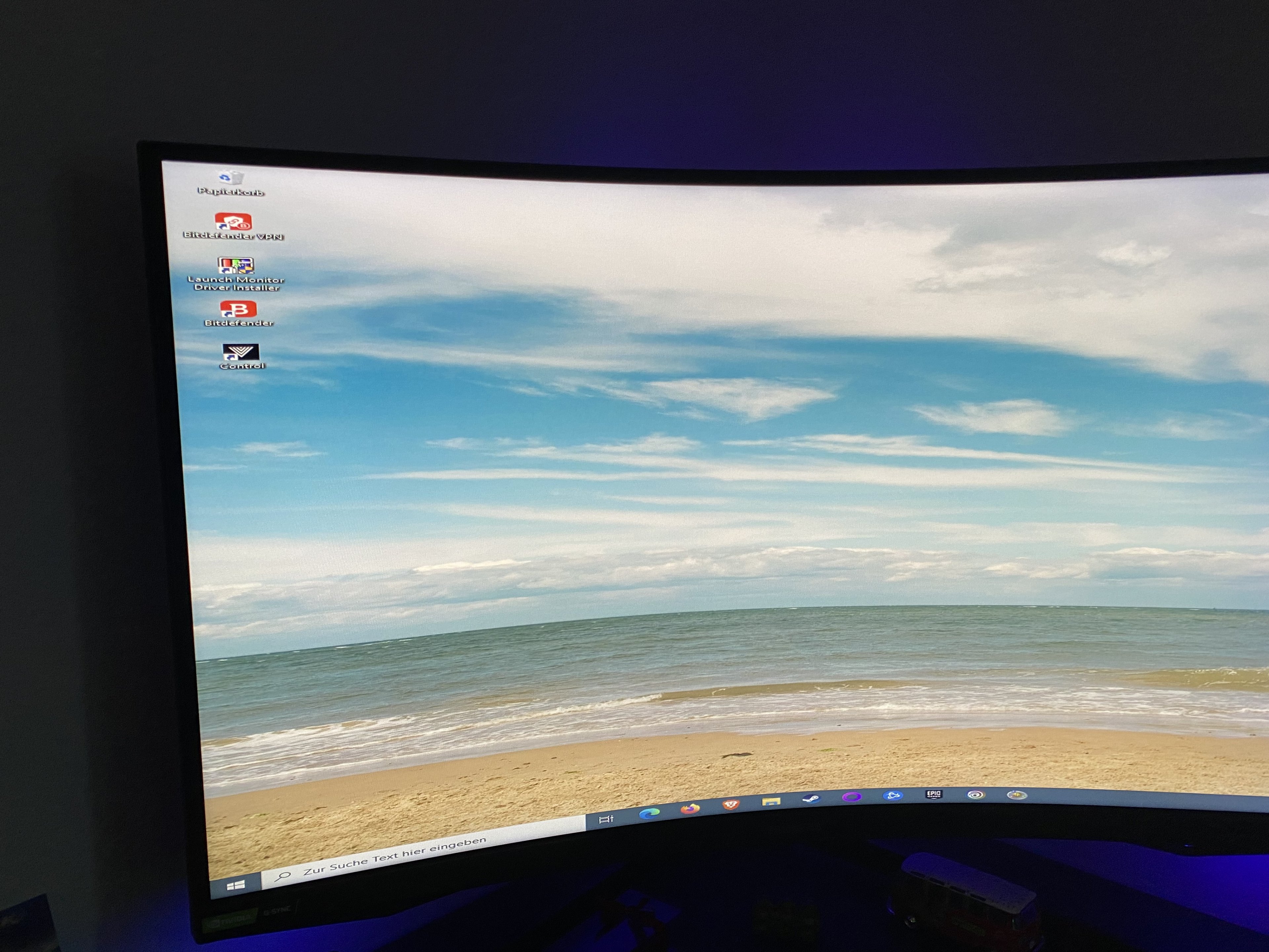

Hat jemand auch das Problem bei g7 das die BILD bei 240 Hz ab und zu mal breiter ist als der Monitor selbst ? Oder kennt jemand das Problem beim G7 ?
Links und rechts wird am Rand was abgeschnitten? Das erste mal, dass ich davon lese. Müsste der eine Nutzer mit dem G7 mal wieder herkommen, glaube Fliqpy war das mit dem G7?
Wie soll ich es erklären das Desktop Bild ist breiter als der Monitor ist von daher ist es etwas verschoben nicht immer aber ab und an mal beim Treiber neu installieren oder so
Kein Thema meld mich wenn der Fehler wieder auftritt
Reaktionen: Banger
Also das Problem habe ich nicht mit dem G7 bzw noch nie gehabt.
Ich kenne das Problem auch nicht hatte es auch noch nie und es tritt auch sehr unregelmäßig auf, sobald es wieder passiert mach ich ein Bild mit der ein Video
Reaktionen: Banger
Wurde ich gerufen?:D
Ich habe das Problem mit dem G7 jedenfalls auch nicht, nur bei neuen Spielen oder sehr alten Spielen hatte ich es glaube ich 1-2 mal, konnte ich dann aber in den Optionen umstellen und es lief perfekt.
Reaktionen: ChrissKrass
N’Abend, hatte es erst bei AC Odyssee, und dann hinterher auch im Windows ab und an mal es sieht so aus als ob er einen Ausschnitt von dem Desktop macht und es stark vergrößert den ich dann sehe und natürlich etwas verzerrt das Display steht durch amd freesync premium pro laut Angabe auf 240 Hz sobald ich es dann umgestellt habe auf 144 Hz ist es weg und nach ein paar min oder std habe die Zeit nicht gemessen geht dann 240 Hz im Windows auch wieder habe irgendwo gelesen das der Fehler wohl bei der rx6000 Serie auftreten kann leider erst nach dem Kauf des Monitors..
Kannst du mit einem anderen Spiel gegentesten und der alten Grafikkarte, sofern noch vorhanden und Adaptive Sync unterstützend?
Habe keine alte Graka komme vom Laptop
Hatte heute das Problem wieder und konnte es Dokumentieren anbei die Bilder
vielleicht kennt jemand das Problem wenn es auf 240 steht ist es extrem breit und auf 144 ist es normal

Das sieht so aus, dass der 1920x1440 nimmt und dann in die Breite skaliert. Abgeschnitten ist da erstmal nichts.
Es sind also 240Hz und dann kommt das einfach so, dass es breitgezogen ist?
Als Versuch könnte ich erstmal nur Treiber mit DDU (am besten im abgesicherten Modus) runter vorschlagen. Vorher den Rechner vom Internet trennen, dann wie gesagt DDU. Danach den Treiber neu installieren. Hier kommt das fehlende Internet zum Tragen, damit Windows sich keinen veralteten Treiber runterlädt. Wenn das Problem dann immer noch auftritt, kann man den Vorgang wiederholen und einen älteren Treiber testen. Kann auch das sein, dass der Treiber rumbugt. Habe ich ja mit meinem G-Sync auch, dass da mal ein Treiber bugt.
Auch mit dem neuen Treiber gleiches in grün
Komischerweise mit dem Windows Standard Treiber startet er ganz normal
aber ich Probier es ihn vom Netz und dann ddu drüber
M$ lädt ja einen Treiber, wenn Internet da ist. Bei Nvidia-Karten wird immer so ein Rotz von Uralt-Treiber geladen.
Doch was abgeschnitten auf der rechten Seite, Uhr fehlt.
