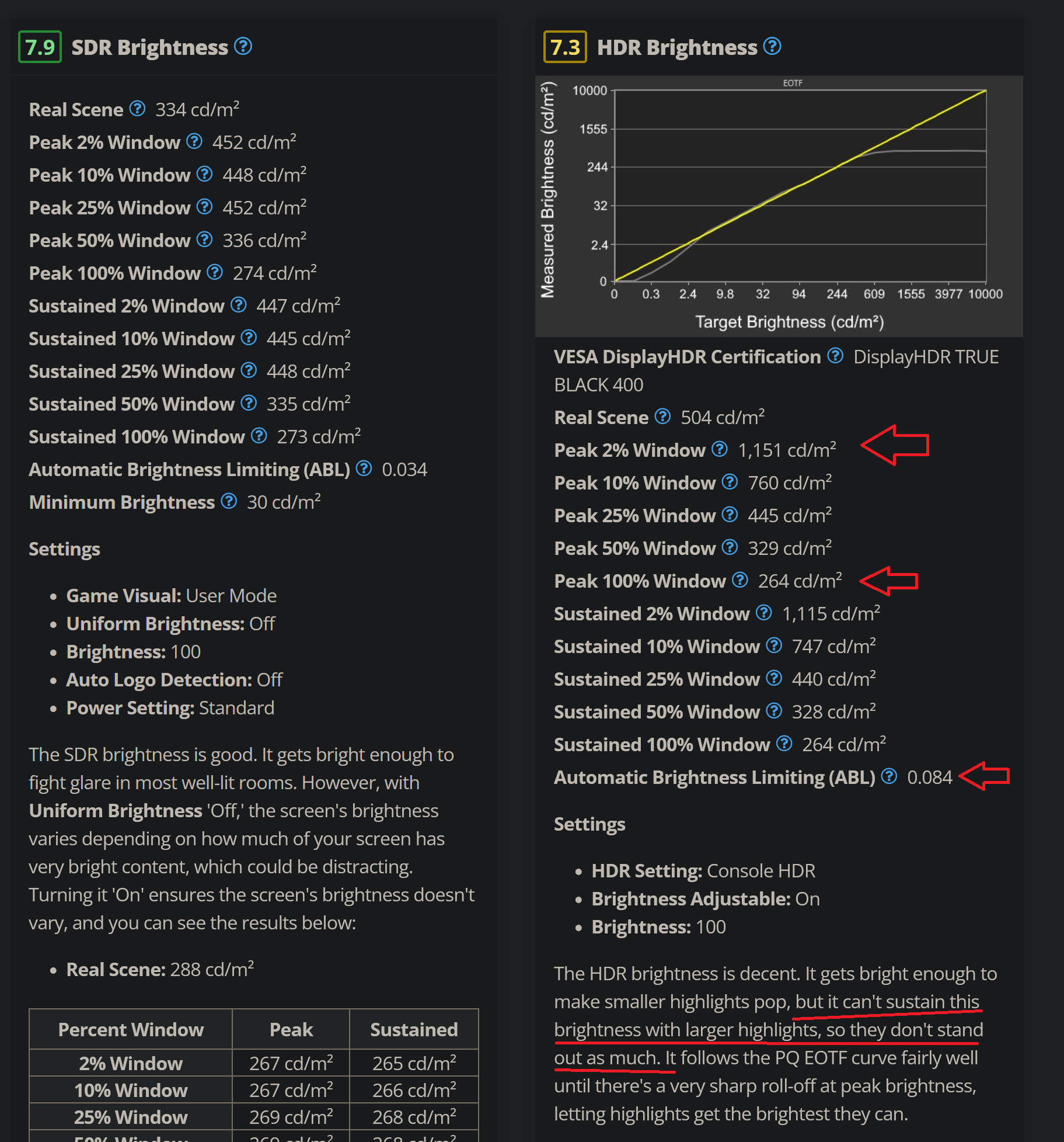

Guten Tag, ich habe heute mein ASUS ROG Strix OLED XG27AQDMG bekommen. Muss aber sagen das ich nicht sehr zufrieden bin da das Bild immer Stark abgedunkelt wird wenn eine Große Weiße Fläche angezeigt wird.
Wollte fragen ob das bei allen OLED Monitoren so ist und vor allem so Stark?
Jepp ... mehr Infos dazu hier :
https://tftcentral.co.uk/articles/oled-dimming-confusion-apl-abl-asbl-tpc-and-gsr-explained
ABL dunkelt halt sofort ab bei viel Weiss
ASBL dunekelt halt ab wenn 2-5 min Standbild is
ASBL lässt sich abschalten ABL nicht ... allerdings haben die OLEDs und QD-OLEDs im SDR Mode wenig bis kein ABL daher is ABL eher ein HDR Problem

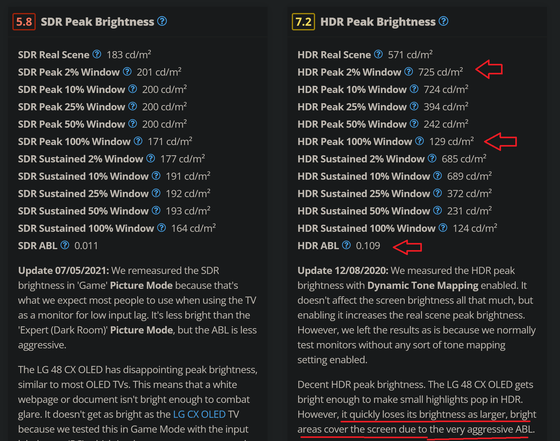

Hier die Helligkeitswerte meines 2020er LG 48" CX OLED TVs den ich als Monitor seit Juni 2020 nutze
https://www.rtings.com/monitor/reviews/lg/48-cx-oled
Und hier die von deinem :
https://www.rtings.com/monitor/reviews/asus/rog-strix-oled-xg27aqdmg
Ohne ABL würde das Gerät wesentlich mehr Strom ziehen und das Panel dementsprechend schneller altern
weil es dadurch wärmer wird und Hitze is nich gut für OLED oder QD-OLED

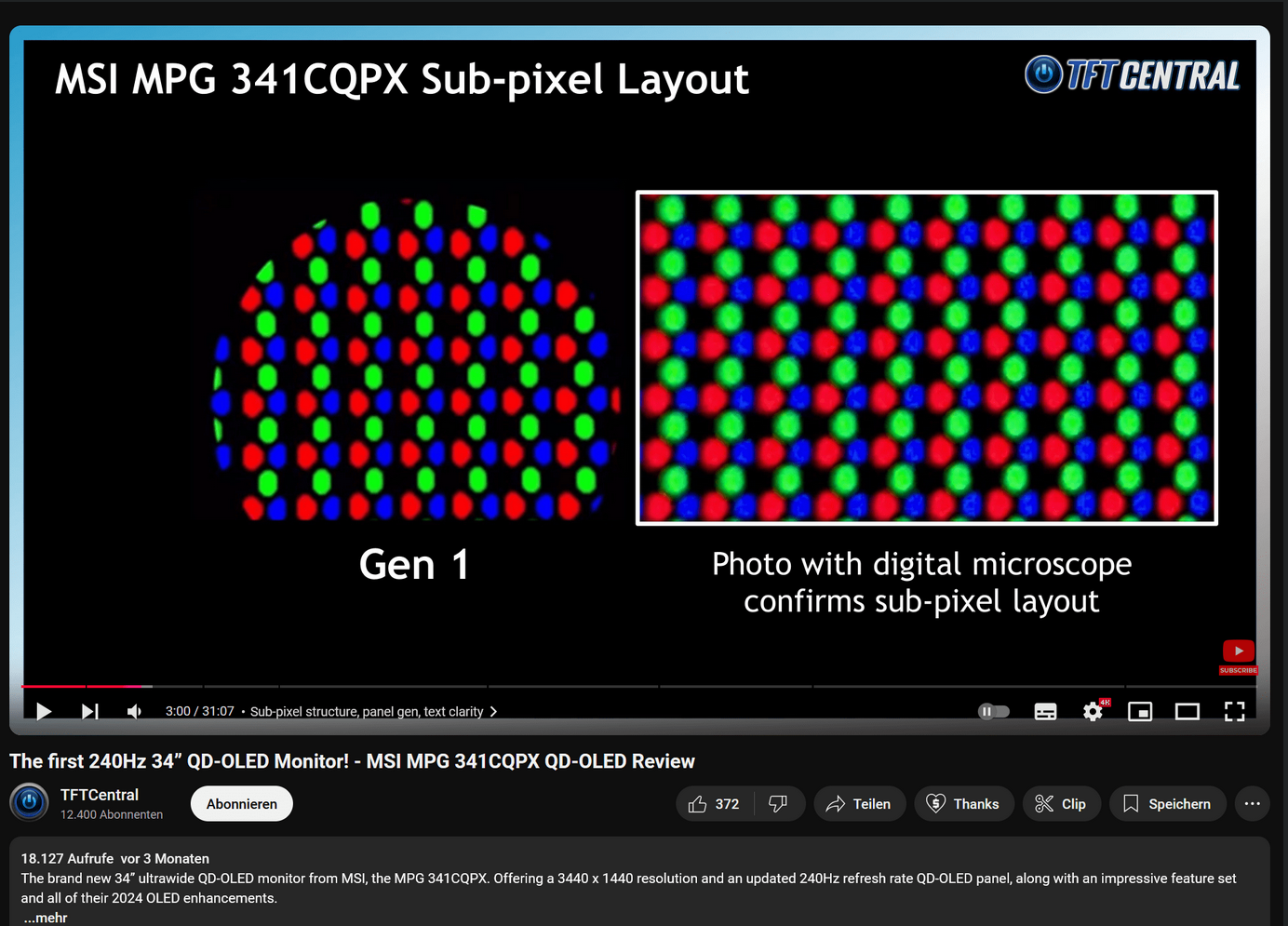

Frage: Sehe ich das richtig, dass eigentlich alle 21:9 34" OLED Monitore auf dieselbe OLED Generation setzen?
Unterschiede also maximal durch eine Art "binning" also Qualitätseinteilung erfolgt?
Es gibt OLED und es gibt OLED :D

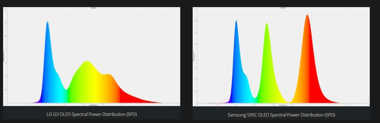

Es gibt 34" OLED Monitore die auf Samsung Displays RGB QD-OLED setzen

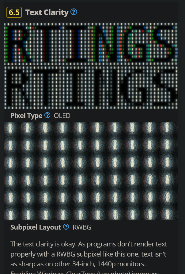

Es gibt 34" OLED Monitore die auf LG Displays WRGB OLED setzen
Sprich es gibt halt QD-OLED und es gibt OLED

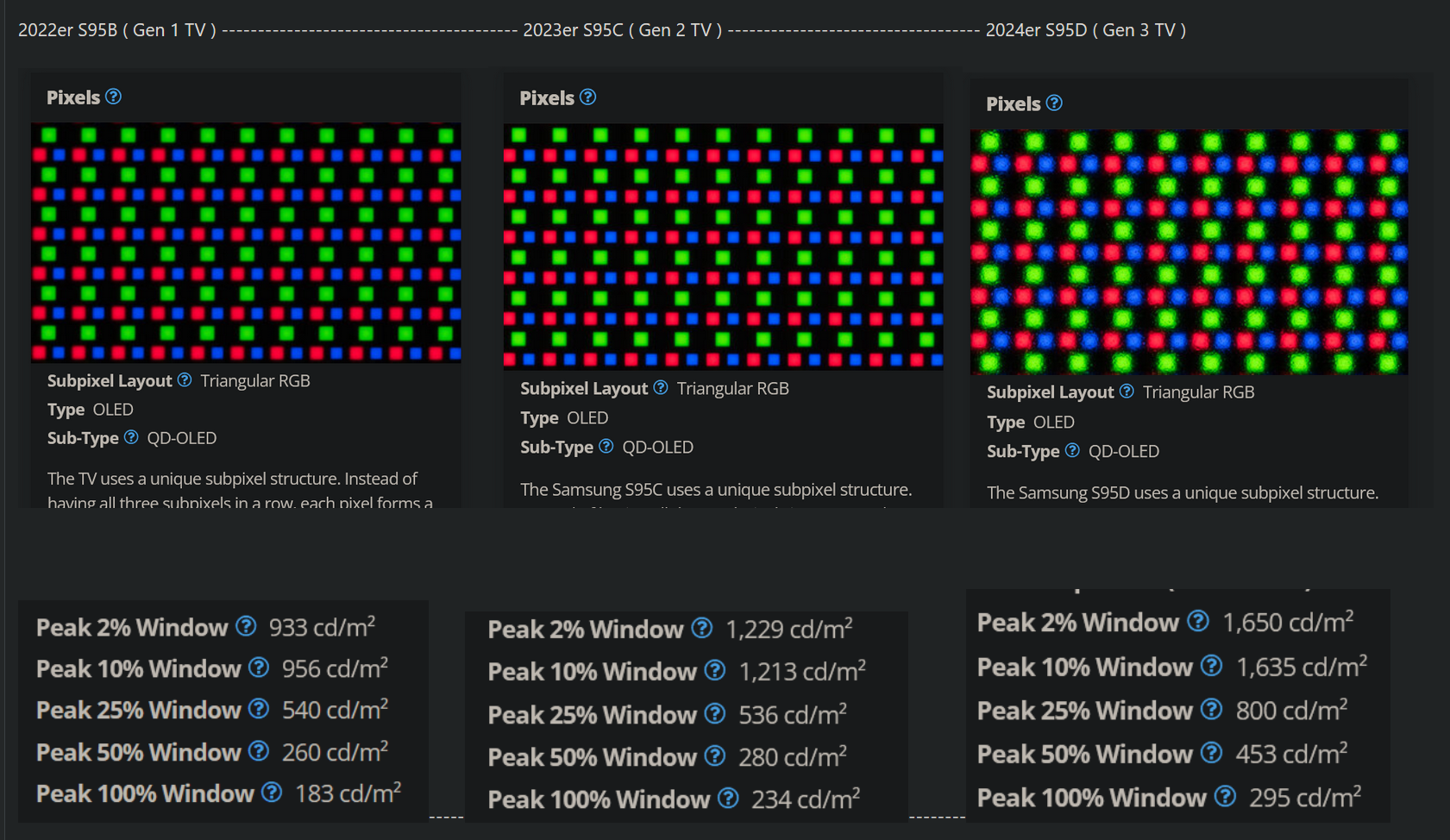

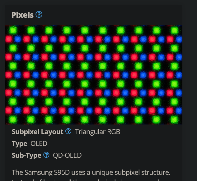

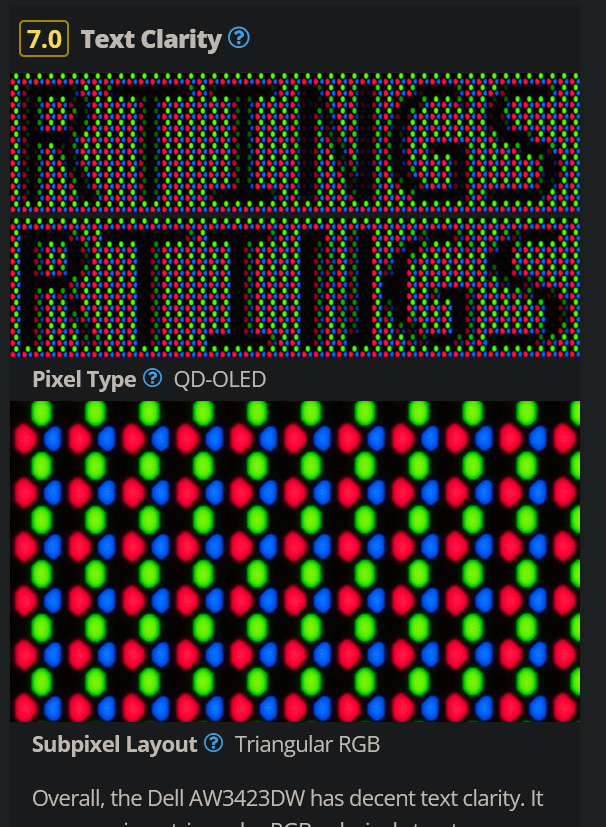

Wenn deine Frage sich auf die 34" QD-OLED Monitore bezieht dann ja die 2024er 34" QD-OLEDs nutzen weiterhin das 2022er Gen 1 Panel
Interessant isses zb auch wenn man sich mal die Helligkeiten von Gen to Gen bei QD-OLED anschaut auch besonders der 10 % Window Wert und ihn mit dem 2 % Window Wert vergleicht zwischen TV und Monitor sowie die Helligkeit im Allgemeinen von Gen to Gen bei TVs und Monitoren im Bereich QD-OLED
QD-OLED Monitore werden im Gegensatz zu QD-OLED TVs nämlich an der kurzen Leine gehalten seit 2022
QD-OLED Monitore :
QD-OLED TVs :

2022 der erste 34" QD-OLED Monitor also Gen 1 : ( Samsung Displays QD-OLED )
2024er 34" QD-OLED : ( weiterhin ein 2022er Gen 1 Panel )
2024er 34" OLED Monitor : ( LG Display OLED )
Samsung Display Monitor Panel = RGB QD-OLED
LG Display Monitor Panel = WRGB OLED ( hat ein extra weisses Sub Pixel )

Jepp .. zumindest wenn es eben ein 34" QD-OLED ist und eben kein 34" OLED
Der 2024er 34" QD-OLED is weiterhin beim 2022er Gen 1 Panel
Die 2024er 27" und 49" QD-OLED Monitore haben weiterhin das 2023er Gen 2 Panel
Und nur der 2024er 32" 4K QD-OLED hat aktuell auch wirklich ein 2024er Gen 3 Panel

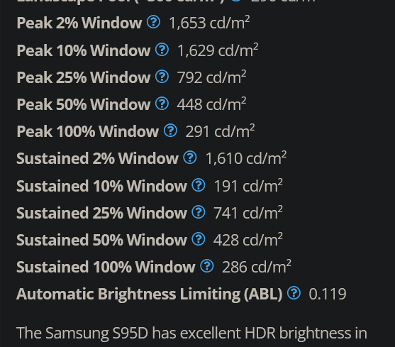

Der Geräte bauer ( in dem Fall Samsung Electronics und LG Electronics ) gibt aber nur Frei :
2024er QD-OLED TV : --------------------------- 2024er OLED TV :

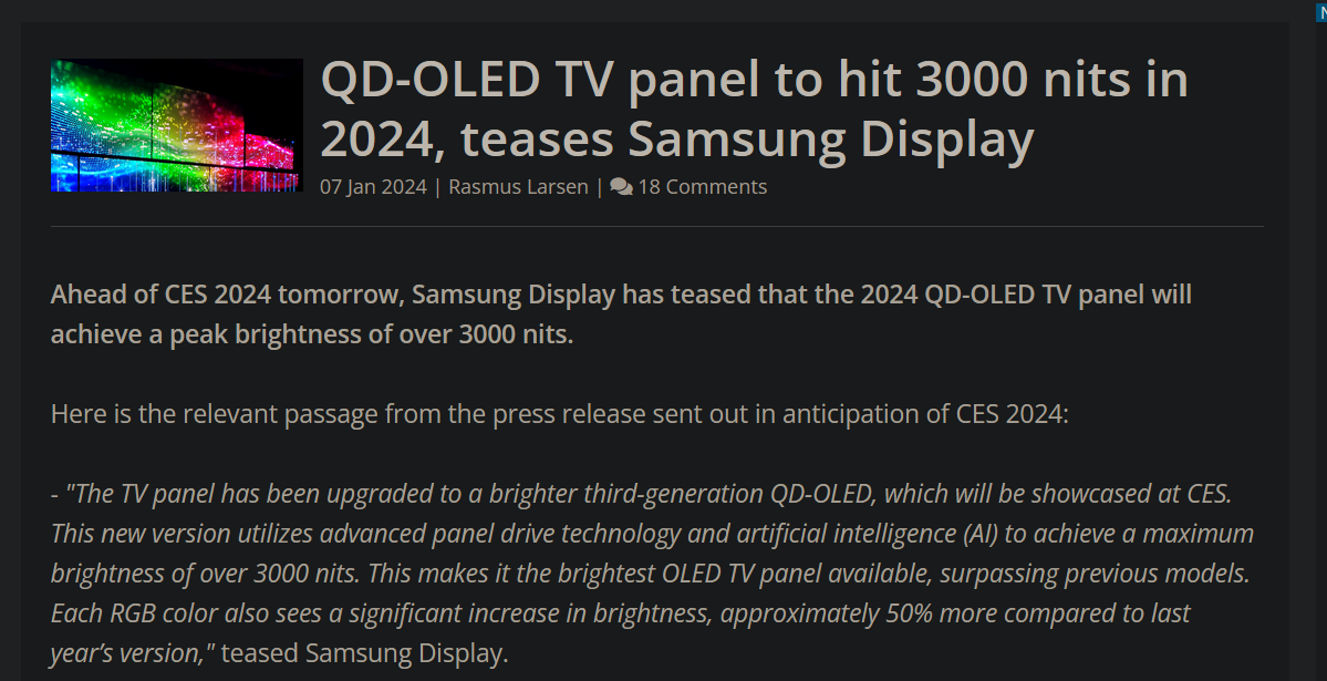

Mit einer änderung im Service Menu bekommt man den S95D QD-OLED aber dennoch auf 3.000 Nits
Und der G4 OLED kommt mit dem ViVid Mode ohne Kalibrierung zumindest auf 2.400 Nits

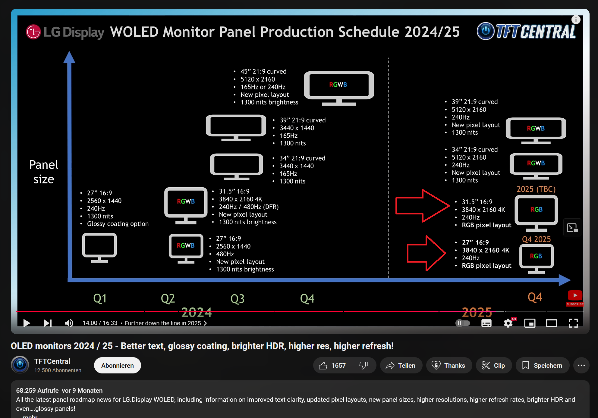

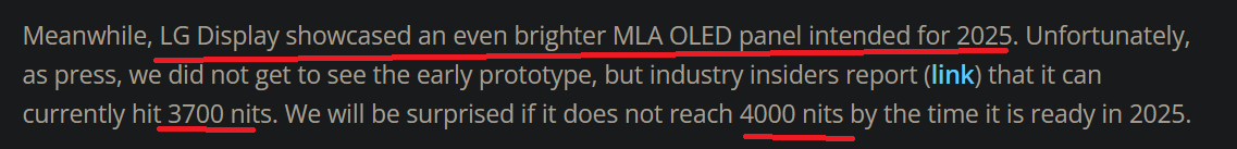

Und 2025 :
https://www.flatpanelshd.com/news.php?subaction=showfull&id=1706685316

Jup 2025 kommen auch 2 weitere LG Display OLED Monitor Panels raus ( 39" und 34" ) die 5120 x 2160 können
aber auch aktuell is grad ein 45" OLED Monitor Panel in Produktion von LG Display das 5120 x 2160 kann
Aber es kommen ja eben nich nur die raus sondern eben auch andere die dann auch auch auf die verbesserte
LG Display OLED Gen zugreifen können
OLED und QD-OLED bekommen jedes Jahr eine neue Gen da es dort eben Jedes Jahr verbesserungen bei der Haltbarkeit und Helligkeit sowie anderen Dingen gibt

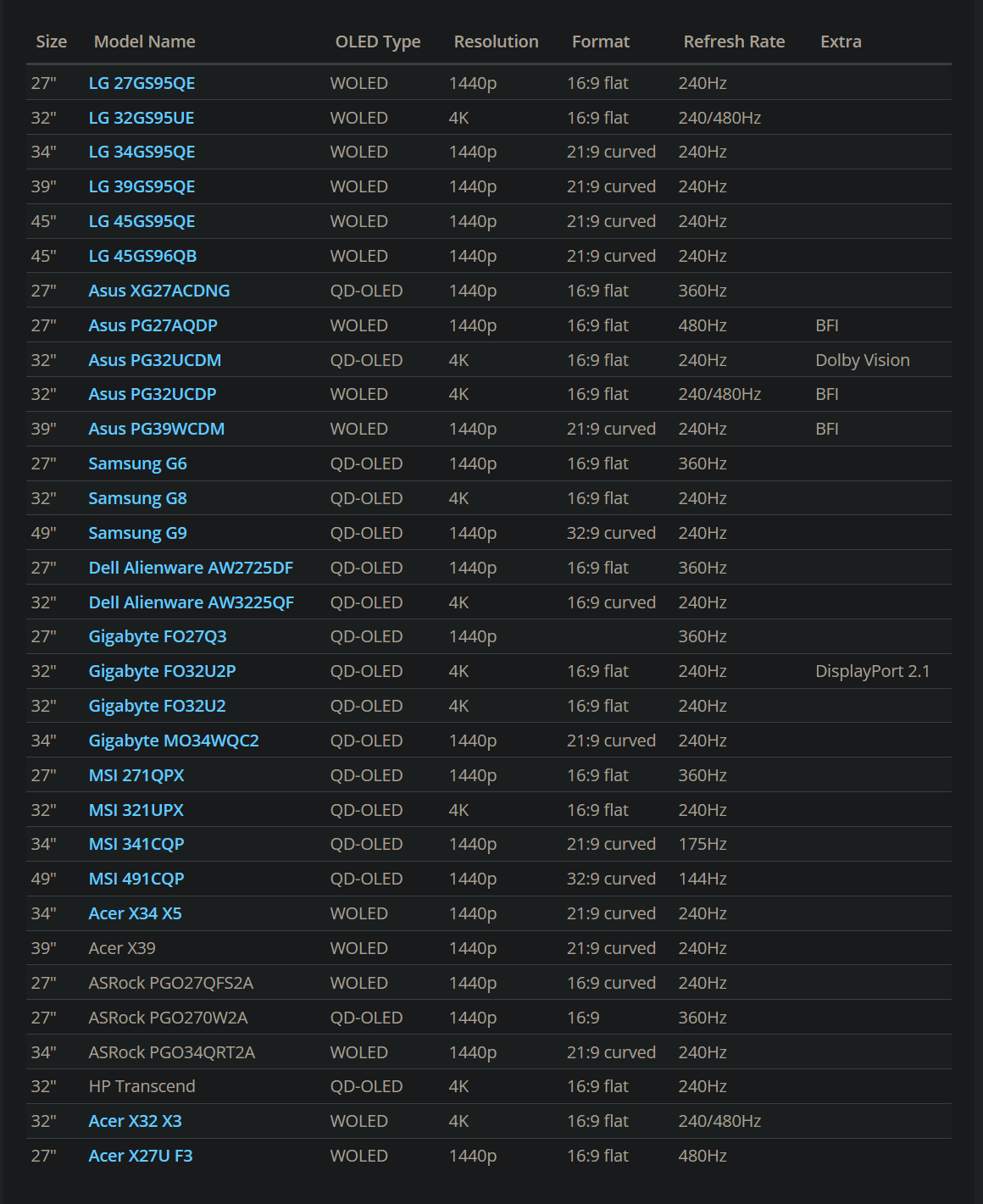

Hier auch mal eine Liste ( nich vollständig weil von anfang 2024 ) von den OLED und QD-OLED Monitoren von 2024 :
QD-OLED = Samsung Display RGB QD-OLED Monitor Panel
WOLED / OLED = LG Display WRGB OLED Monitor Panel
https://www.flatpanelshd.com/news.php?subaction=showfull&id=1706182836
