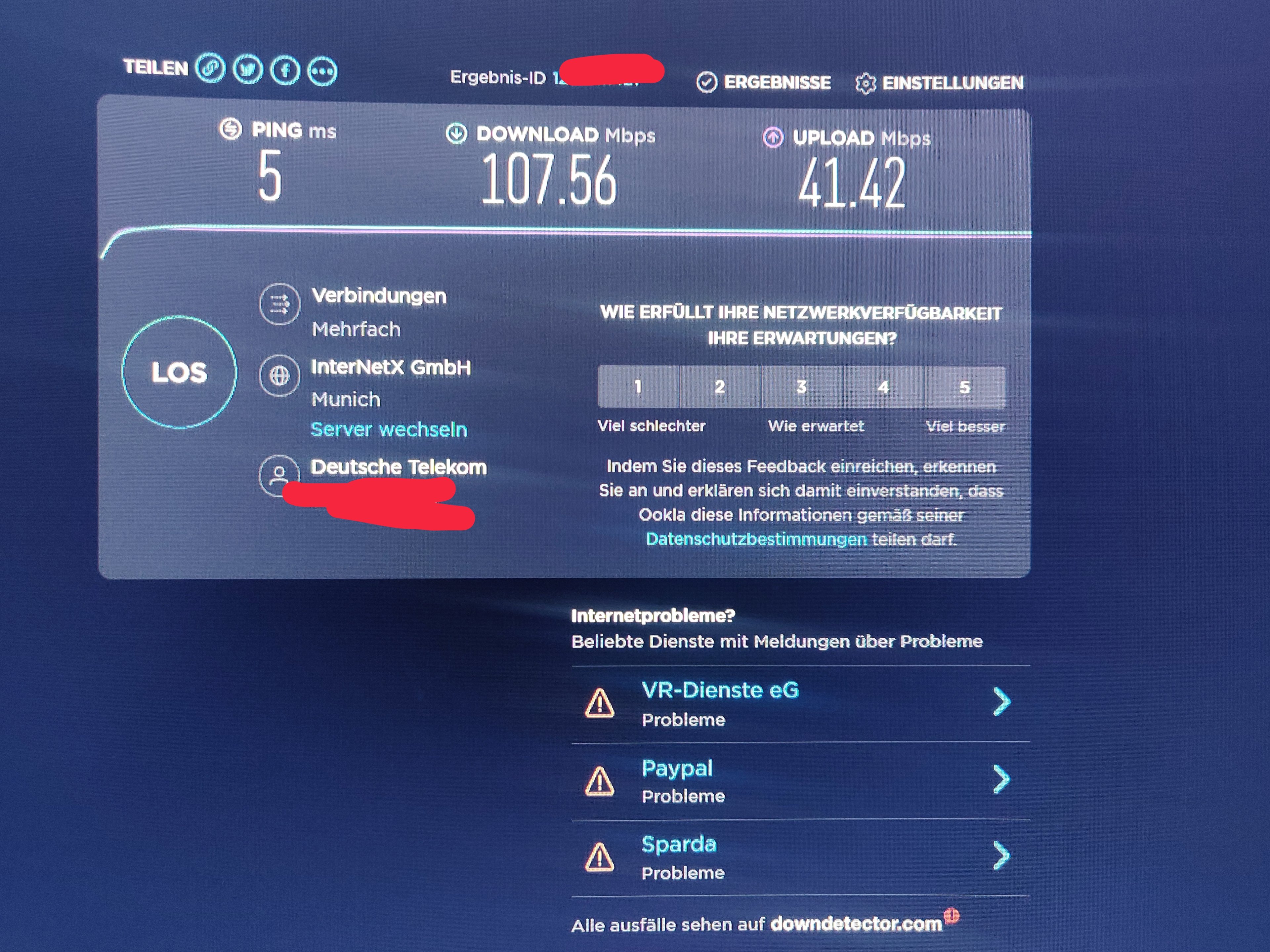

Habe mich bei Telekom wieder beschwert, da ich mein Mietgerät Fritz 7590 nicht für den Restwert abkaufen könnte.
Man hat mir ein Mal zugesagt, dann wieder abgesagt und dann vorgeschlagen, dass ich mir das Geld spare in dem ich mein Vertrag kündigen und als neuer Kunde die erste 6 Monate 180€ einspare...
...und ich musste den zweiten Weihnachtstag ohne Internet verbringen 😩
Dafür mehr Zeit für miteinander, deswegen heute spät aufgestanden...💅
Habe Telekom noch Mal angerufen und auf ein Mal heißt "Sie können ihren Router für 110€ haben..." und heute im Mail wiederum ein PDF für Retoure des Gerätes 🤦
Immerhin, der Techniker war da,
ich habe wieder meinen Anschluss und der Upload hat sich von vorher 35 Mbit auf 40+ verbessert, immerhin.

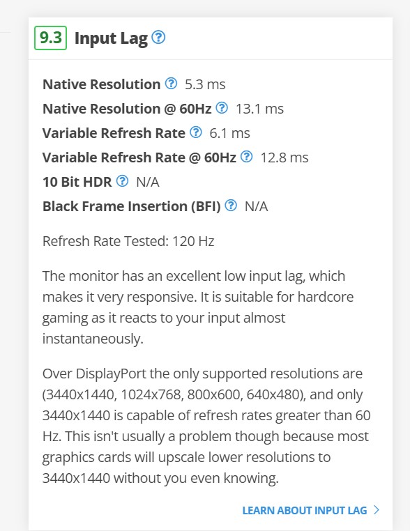

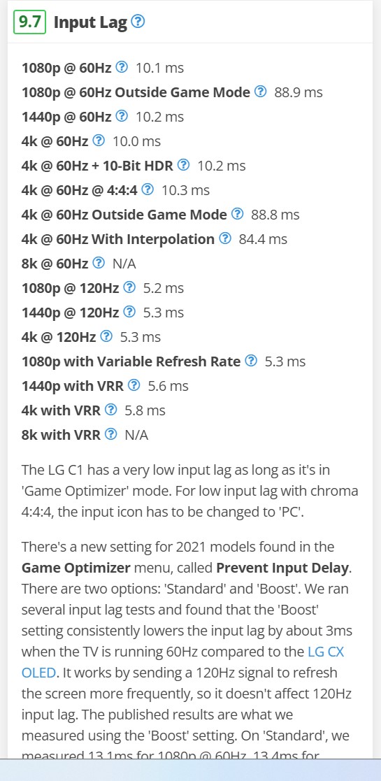

Bei den TVs find ich spontan den LG C1 OLED ganz interessant. Die Werte sehen im Spielemodus ganz ordentlich aus:
Im Vergleich dazu mein AW3418DW:
Ob nun 5 oder 10 ms ist für mich persönlich nicht so wichtig. Ich gehe mal so weit zu behaupten, dass ich das sowieso nicht merken werde. Hab ja mal eine Zeitlang Gamestreaming ausprobiert (Stadia + Shadow) und da hatte ich auch keine Probleme mit dem Input lag ^^.
Reaktionen: Banger
Meiner hat bei 60Hz ca. 15ms und bei 165 ca. 5ms und das merkt man auf dem Desktop. Vermutlich kommt auch der Inputlag von System noch drauf, genauso im Spiel der Inputlag von den FPS.

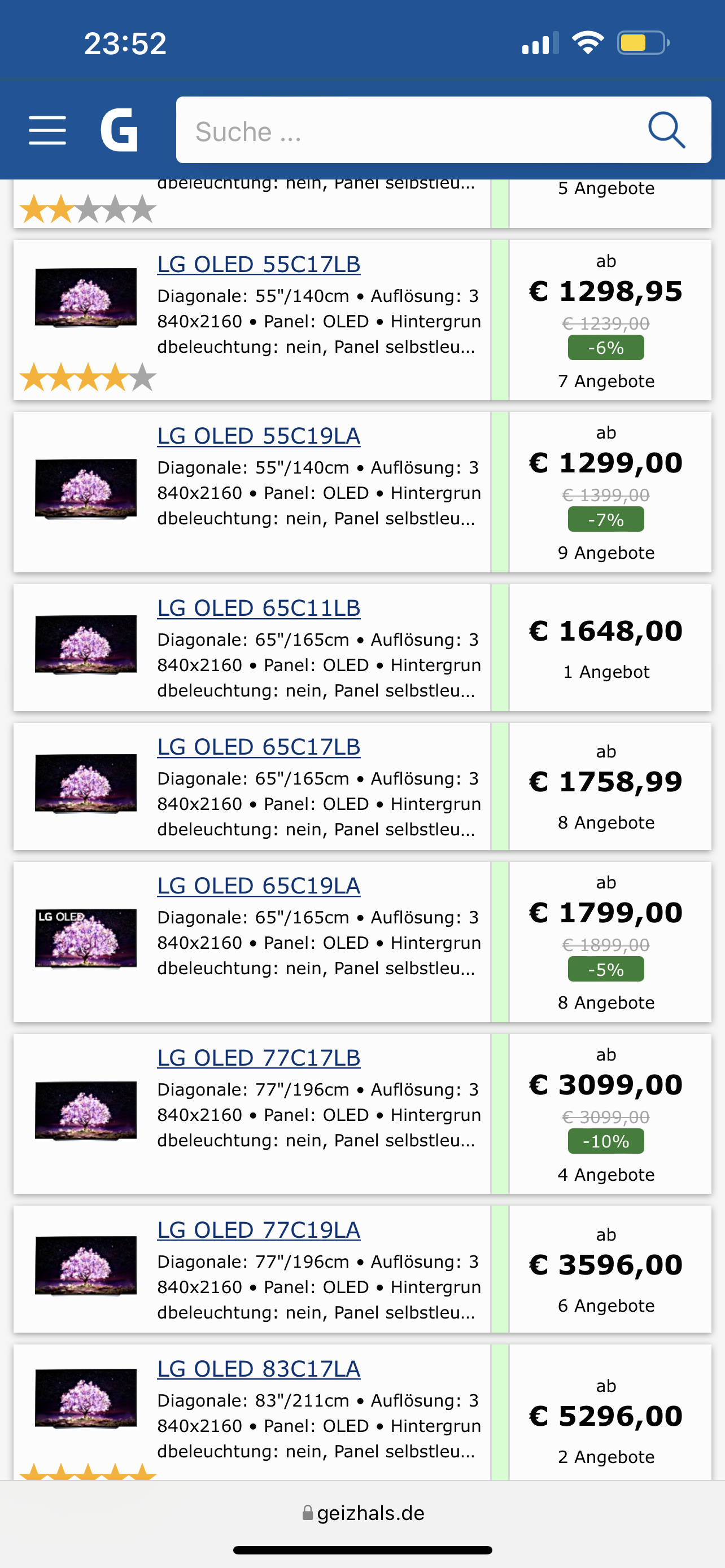

Bei der Diagonale kauf ich gerne immer im Preisleistungsbereich … das scheint beim C1 die 55“ und 65“ Variante zu sein … weil der Aufpreis zum 77er ist schon echt hart.
Ich muss mir halt noch abmessen, ob mir die 65“ reichen - weil der Sitzabstand zum Schreibtisch hin ja etwas größer darin wird.
