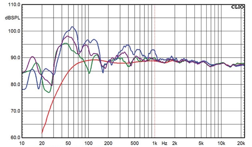

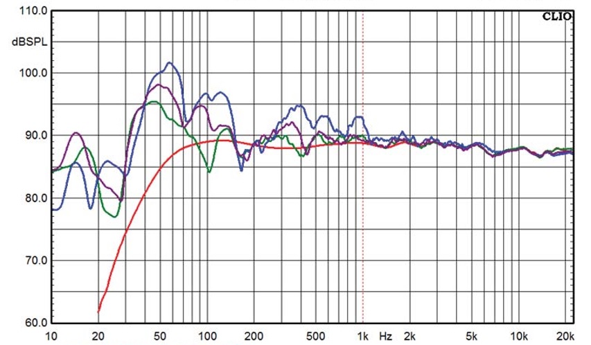

@ DFFVB
In einem akustisch neutralen Raum hast Du nicht ganz Unrecht. Aber wer hat so einen Raum bitte?
Ob Details verschluckt werden, hängt nicht nur von dem Lautsprecher bzw. dessen Abstimmung ab, sondern auch davon, wie er aufgestellt wird und mit dem Raum interagiert.
Deine AB AB -Aufstellung ist da zwar nicht ganz falsch, aber auch nicht zwingend richtig, selbst in einem neutralen Hörraum nicht. Manche Lautsprecher klingen direkt besser, andere auf 15 oder 30 Grad Achse. Das hängt sowohl mit dem Chassis und der Frontgeometrie zusammen als auch mit einer z.T. bewusst darauf ausgelegten Abstimmung, da die meisten Leute die Boxen aus optischen Gründen nicht einwinkeln. ;)
Mich stört es persönlich immer sehr, wenn mit irgendwelchen Zahlen herumgeworfen wird. Oder wie tief ein Lautsprecher denn spielen muss, damit man damit (erst) Musik hören kann. Ich war am Samstag bei jemanden, da steht ein Sonos PLAY:3 im Wohnzimmer. (Im Dachgeschoss ein echtes Heimkino). Der Play 3 ist messtechnisch (anechoic chamber) bei 50Hz, 60Hz so gut wie nicht mehr vorhanden und dennoch klingt die Kiste richtig gut. Da hört man Bass und auch tiefen Bass.
Ich kann beim besten Willen einfach nicht nachvollziehen, warum man den RG/BG (Die Auswirkung der Raumakustik auf den Bassbereich.) immer so massiv ausblendet. Ich kann auch nicht immer mal einfach so Audyssey MultEQ XT32 oder ein anderes, gutes RKS voraussetzen. Oder eine wirklich freie Lautsprecher Aufstellung.
Nutzt man kein RKS, welches den Bassbereich anständig korrigiert, dann braucht man in nicht großen Räumen (relativ) auch keine großen und oder tief-spielenden (relativ) Lautsprecher. Weil die dann in aller Regel basslastig aufspielen. Und ich nehme zunehmend an, genau das sind viel gewohnt.
Nicht umsonst gibt es auch Subwoofer mit einer room gain compensation Einstellung, dass sind (teilweise sogar einstellbare) Hochpassfilter (Tieftonsperre), die den Subwoofer bei Aktivierung zwingen - nicht mehr so tief zu spielen. Beispielsweise wenn er in kleinen Räumen betrieben werden soll.
Wollen wir mal keine Erbsen zählen und auch keine Wissenschaft draus machen. Der Raum hat cicra 24m². Rot = Freifeld-Messung, Grün = im Raum, 1m Abstand, Lila = im Raum 1,5m Abstand, Blau = im Raum 2m Abstand, LS auf Ständer, auf Achse gemessen.
Was ich nur aufzeigen möchte, der gain im Bass kann massive Auswirkungen haben und am Beispiel sind weder Aufstellung noch Raum worst case.
PS: Peaks im Bass - maskieren Details.
Und ich behaupte weiterhin, viele wollen gar keine lineare Übertragungskurve am Hörplatz.

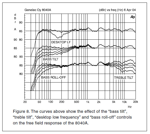

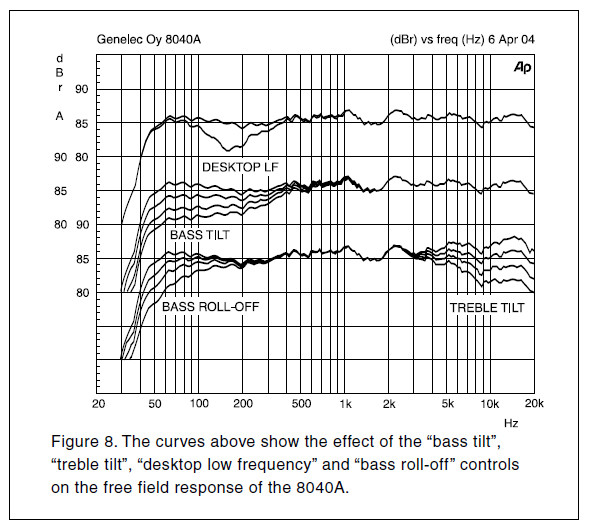

Hallo DFFVB,
du hast eigentlich alles richtig gemacht, du hast Lautsprecher direkt im Raum miteinander verglichen und dich dann für die entschieden, welche dir am besten gefallen.
Von welchen Nubert redest du überhaupt? Was hierzu:
DFFVB schrieb:
wenn ich Gitarren einmal höre, einmal nicht, dann ist der Lautsprecher falsch abgestimmt... insbesondere dann, wenn er als neutraler Monitor beworben wird...
Ja-Nein. Wenn der Lautsprecher an sich linear arbeitet, zum Beispiel dann aber im Raum recht bassstark aufspielt (durch Raummoden), da kann ja dann der Hersteller nichts für die vorherrschende Raumakustik?
Bessere Aktive-Monitore haben nicht umsonst in aller Regel immer Ortsfilter integriert?
Weil du Genelec ansprachst, da hat selbst das kleinste Modell (8010), eine (zwei!) Einstellungsoption bezüglich des Basses, BASS TILT und die Desktop Control, größeren Modelle haben DAZU noch eine BASS ROLL-OFF Einstellung. Alle drei Einstellungen dienen dazu - dem Bassgain durch Begrenzungsflächen entgegenzuwirken.
