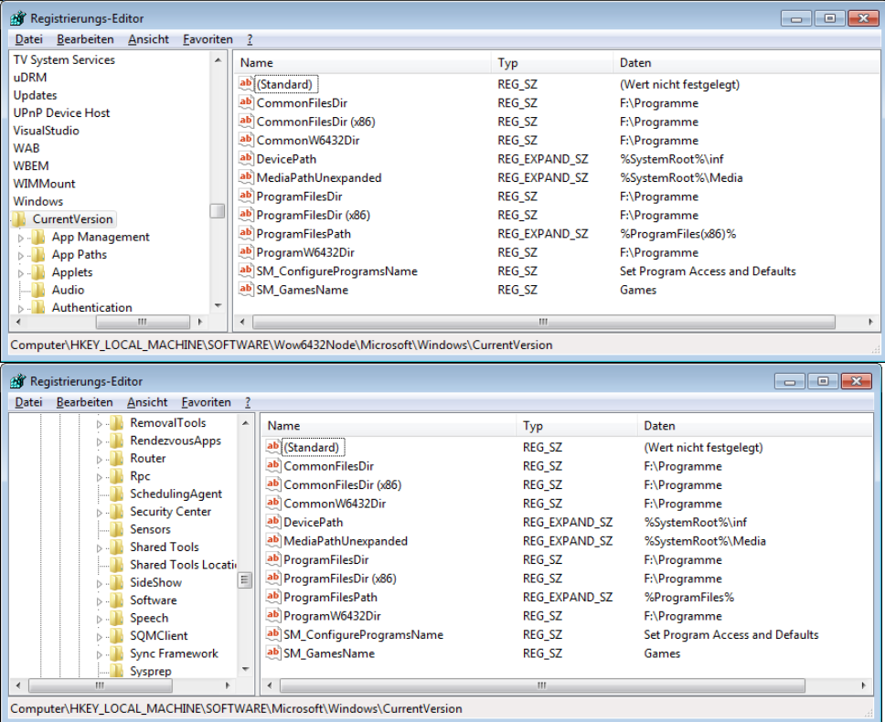

habe das System neu aufgesetzt und mit Aussicht auf den baldigen Einsatz einer SSD für Windoof habe ich eine Systempartition und eine Programme-Partition erstellt.
Um den Standardinstallationspfad für Programme zu ändern habe ich die Anleitung von Wintotal befolgt.
Das Installieren funktioniert nun auch prima, jedoch werden die danach automatisch gesetzten Verknüpfungen auf dem Desktop immer noch unter den falschen Pfad gesetzt und funktionieren deshalb natürlich nicht.
regedit-png.258378
Weiß jemand wie man das hin bekommt?
Außerdem hab ich auf das Differenzieren von x86 und x64 Programmordner verzichtet. Macht das was aus und könnte ich damit auf Dauer Probleme bekommen?
Ist das bei allen Programmen so?

Soweit ich das ausprobiert habe schon. Also hab jetzt 5 Programme installiert und alle hatten den falschen Pfad in der Verknüpfung.

Hm... Ihr scheint ja von der Idee nicht sehr angetan zu sein. Dann werde ich wohl drauf verzichten ... hätte man doch mal eine Sicherung vorher gemacht :freak:
Edit: hat jemand zufällig ein 64bit sys und kann mir die beiden Registry Files schicken? ;-)
