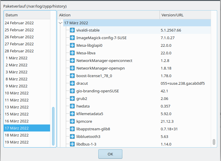

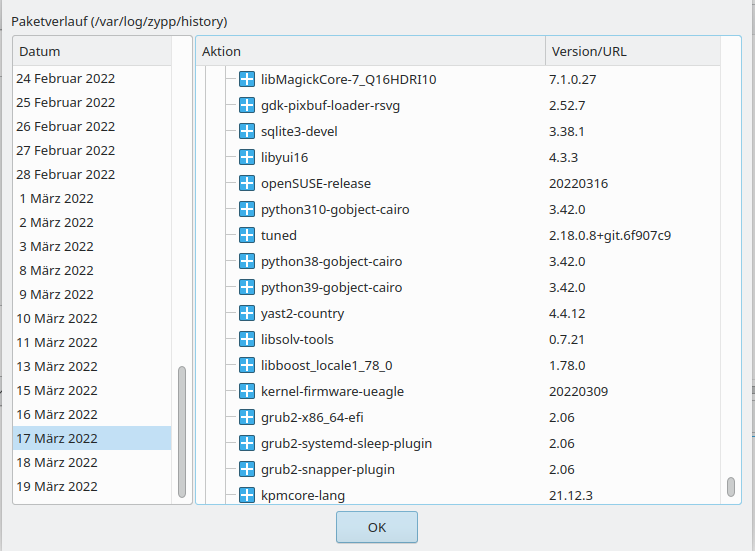

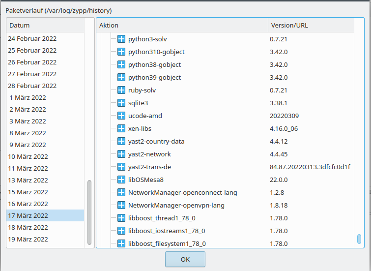

Hallo zusammen!
Bin ich jetzt völlig bescheuert?
Jetzt drehen sich im Standby auch die CPU-Lüfter. Nach einem Update!
Es fehlen auch 2 Arbeitsflächen.
Gruß Andi
Schau mal bei dir im Bios bei Powermanagement und schalte da Erp ready ein. dadurch wird dann der S4/S5 zustand eingeschalten.
So kann der Rechner dann auch die Lüfter im Standby ausschalten.
Ach ja, der Windows schnellstart sollte da auch aus sein, wenn die Lüfter im Standby nicht laufen sollen.
Wo fehlen die jetzt? Was für ein Update hast du gemacht?
Hallo @peterX und Hallo zusammen!
Dankeschön!!!
Das war aktiviert und ist aktiviert.

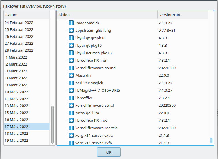

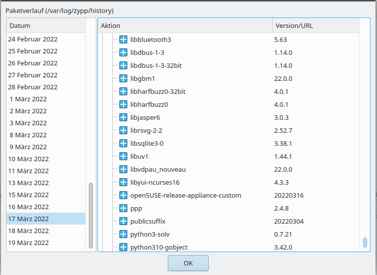

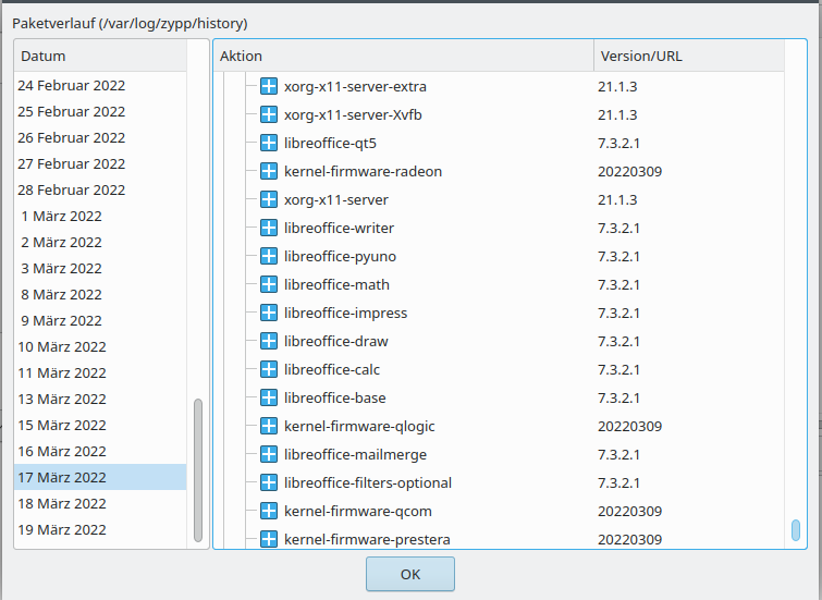

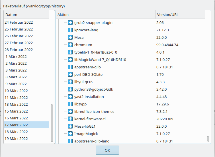

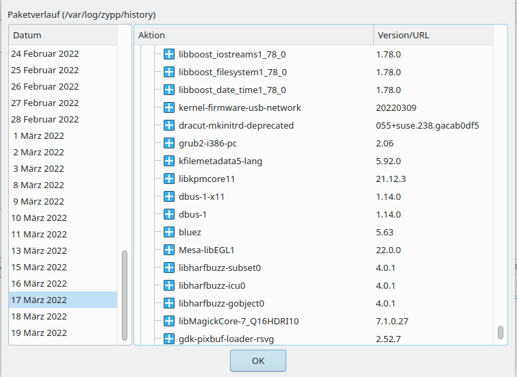

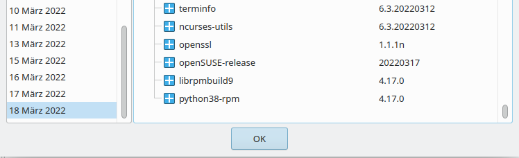

Updates: Da der Text-Log für die Updates relativ unübersichtlich ist, habe ich mal Fotos gemacht.
Bei den Arbeitsflächen handelt es sich um virtuelle Arbeitsflächen.
Gruß Andi
