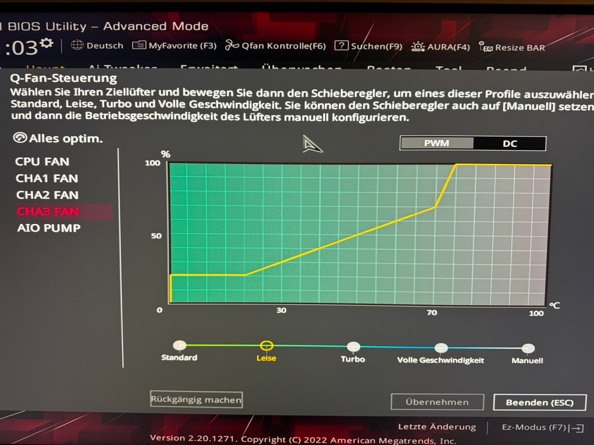

Alle Mainboard-Anschlüsse bzgl. Gehäuselüfter (CHA1-3) sind auf PWM und auf Lüfterkurve Leise eingestellt.

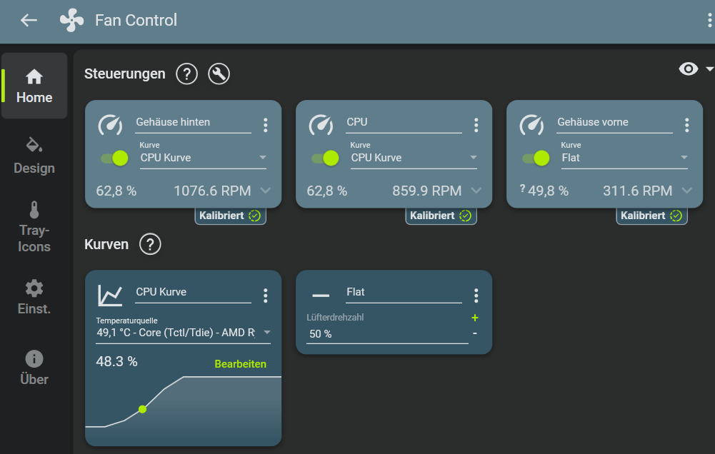

Meine Fan Control Config sieht folgendermaßen aus:
Auch bei Lüfterdrehzahl 100% für die Flat-Kurve gleiches Verhalten.

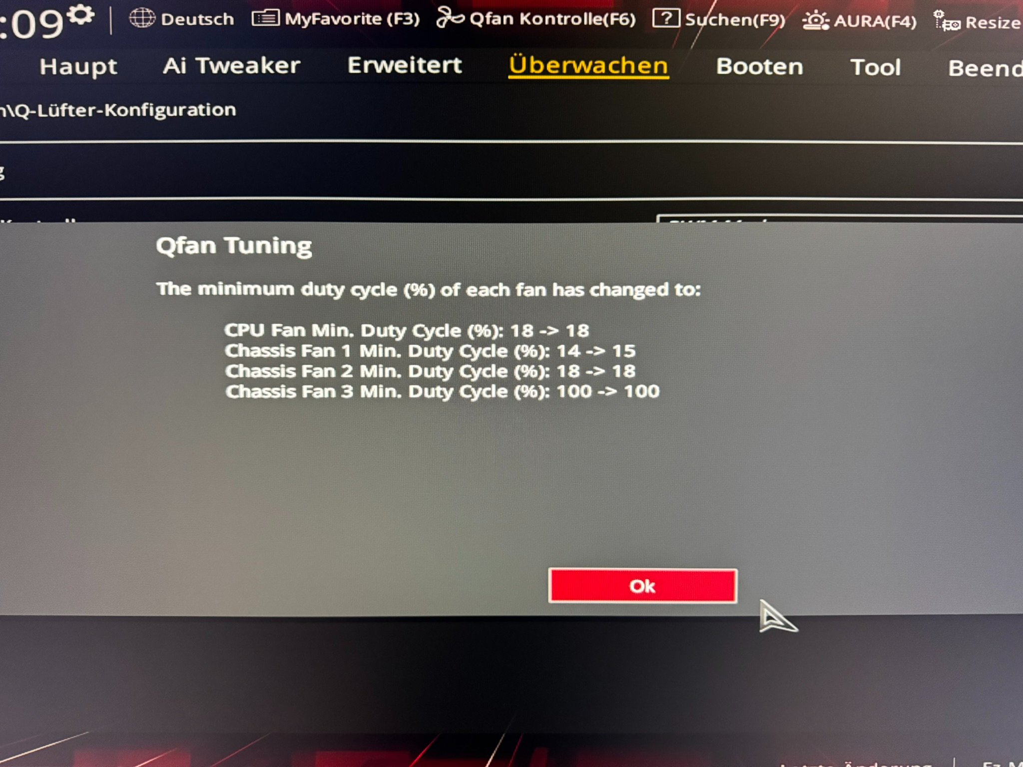

Konnte im UEFI keine Einstellung dbzgl. finden.
Lediglich die Lüfterkalibrierung vom Mainboard (Qfan Tuning) hat die mind. Drehzahl auf 18% gesetzt.

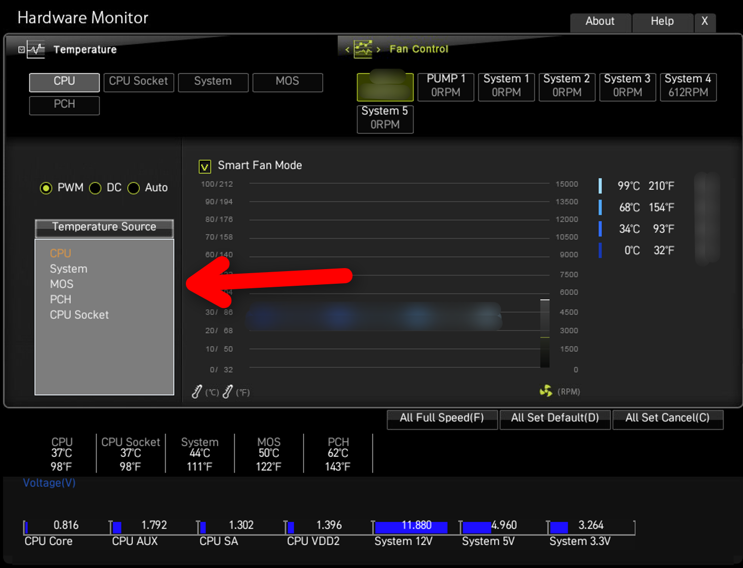

Fan Control nutze ich nicht, kann dir dazu nichts aussagen.
Übers Mainboard habe ich nur zwei Pumpen angeschlossen und auf Windows nutze ich mit meinem MSI Board dieses MSI-Center und bei mir übernimmt dieses MSI-Center die Steuerung über Windows. Also nach dem Start des Rechners laufen sie noch wie sie im Bios eingestellt sind und sobald Windows läuft, nur noch über den MSI-Center.
In meinem Fall aber beabsichtigt, damit wenn ich mal was an den Drehzahlen ändern möchte, nicht dazu ständig in das Bios muss. Meine Lüfter lasse ich jetzt außen vor, weil ich dazu extra eine Steuerung (Quadro) von Aquacomputer verbaut habe. Hat mit meiner verbauten Wasserkühlung was zu tun.
