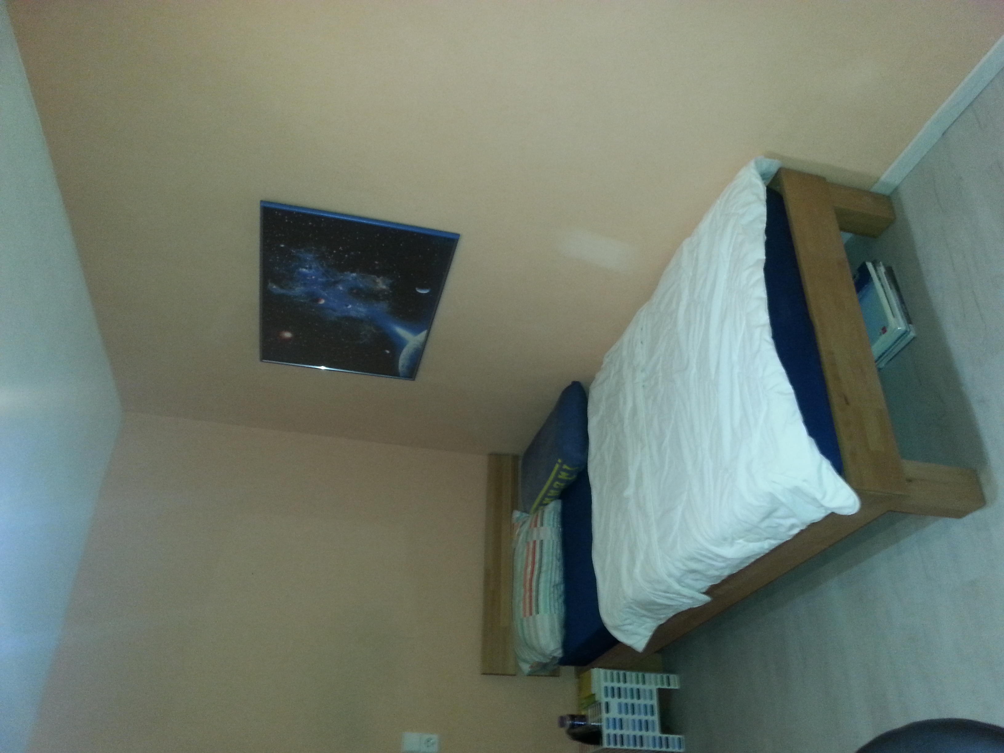

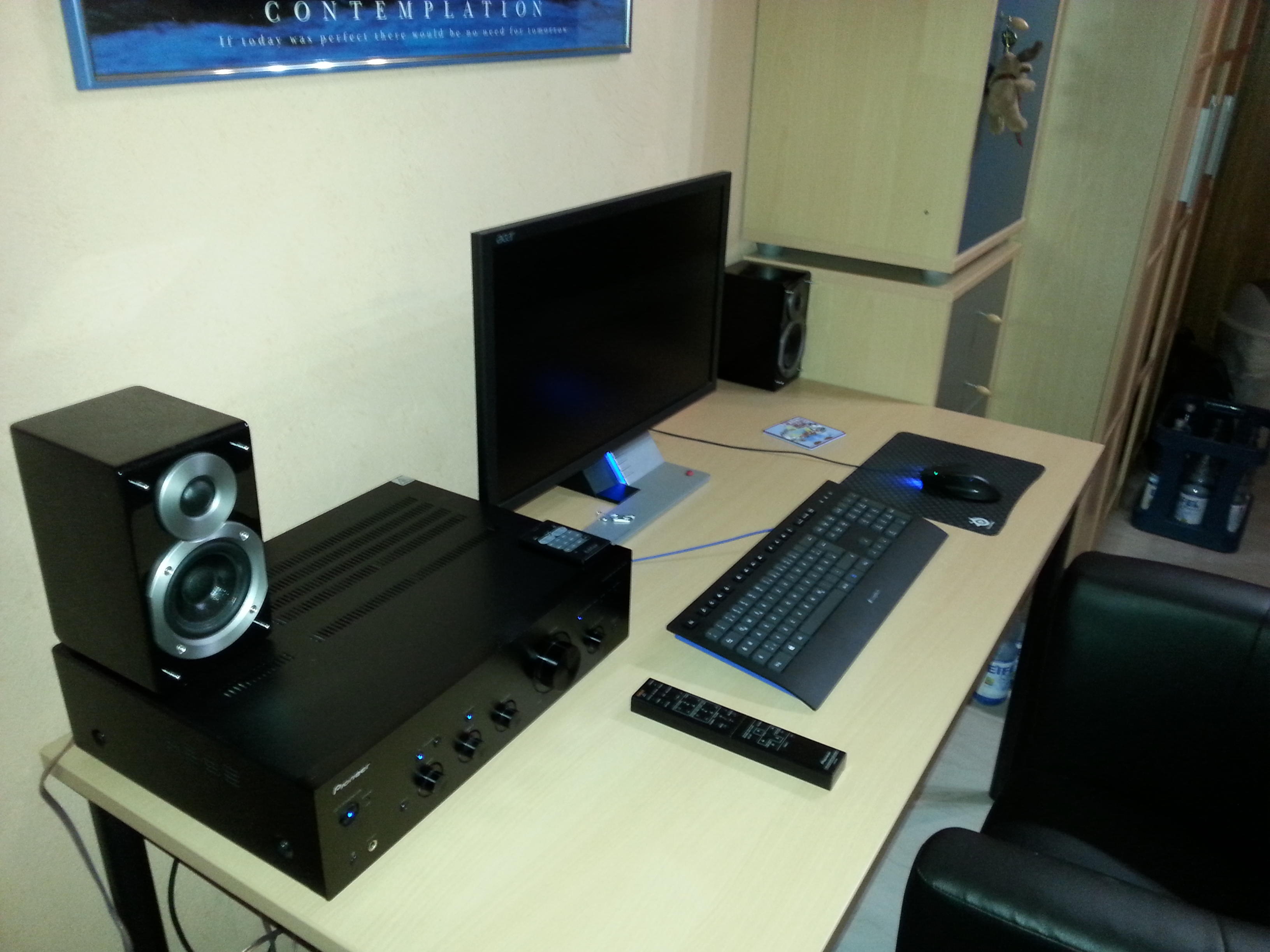

Bilder sind gemacht, habe jetzt spaßeshalber mal die Satelitten der Edifier alleine an den Pioneer angeschlossen und bin entsetzt, wenn man Bass und Loudness voll aufdreht ist das kaum ein Unterschied zum normalen Betrieb mit Sub, ich glaube der Bass wummert quasi an mir vorbei, weil er ca nen Meter hinter mir immer richtig heftig ist aber was bringt das wenn ich am Schreibtisch sitze und nur meine Nachbarn was von dem richtigen Tiefbass hören? :(
Deshalb Subwoofer nein danke...in meinem Zimmer zurzeit nicht machbar, sorry.

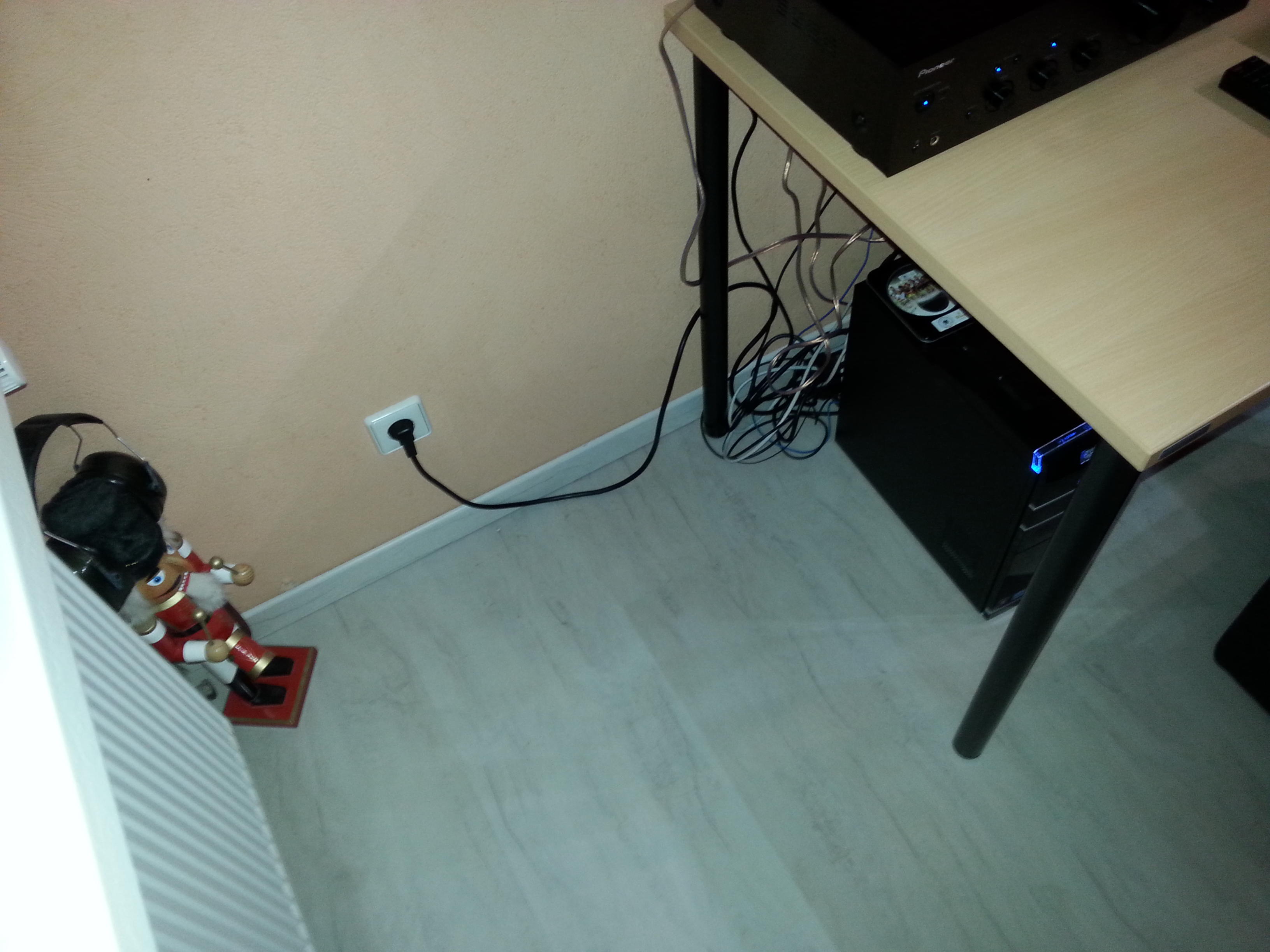

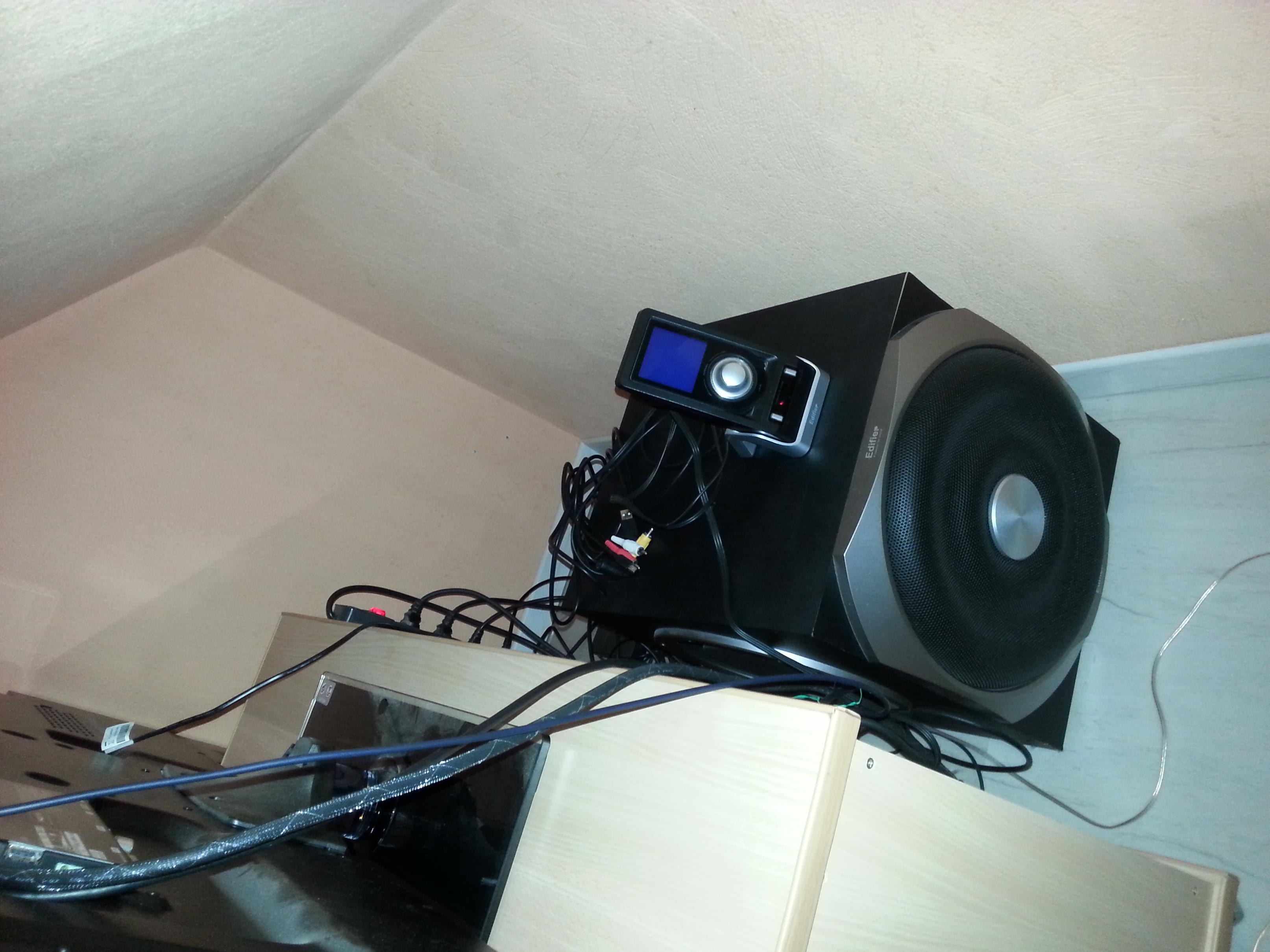

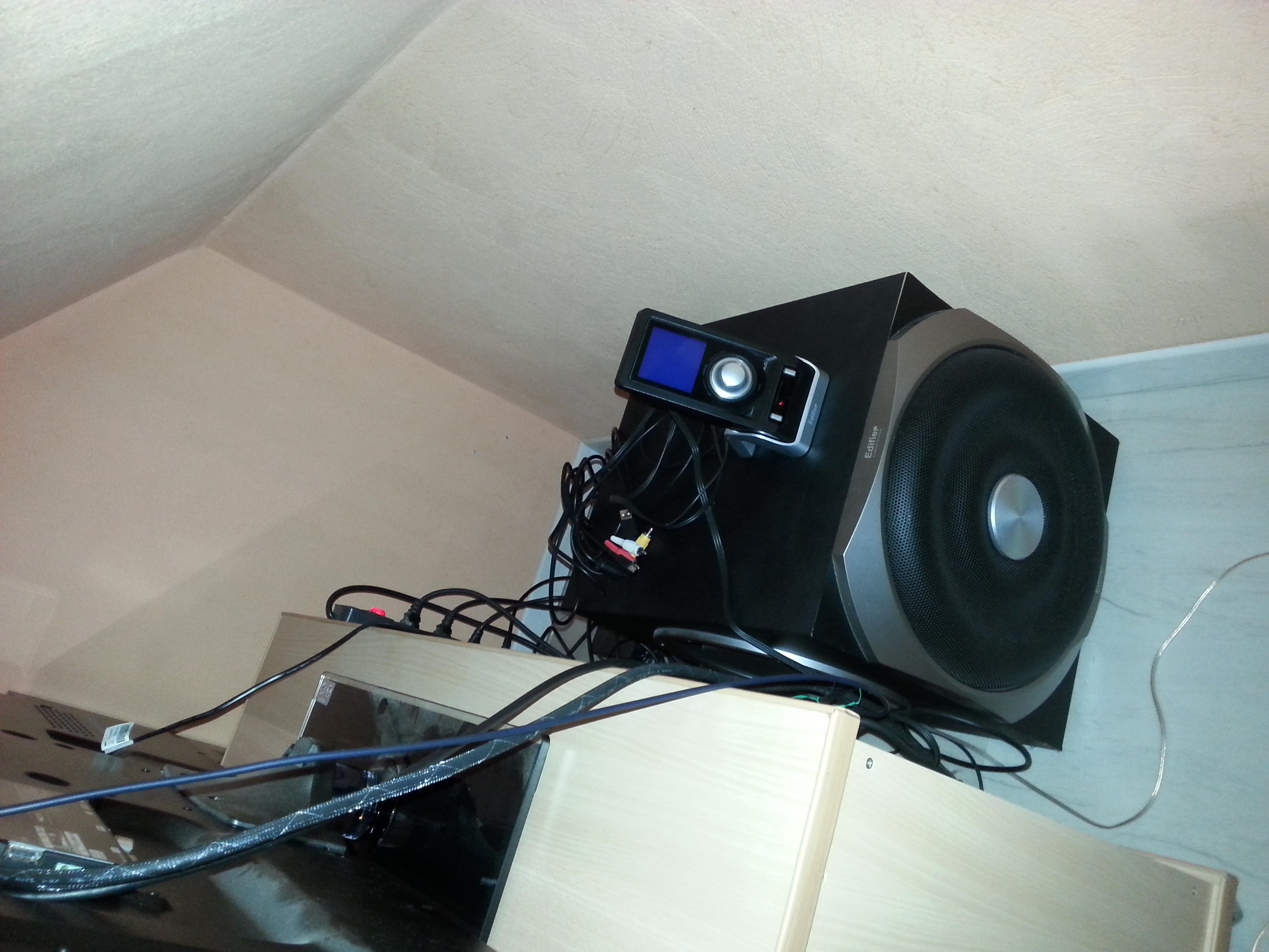

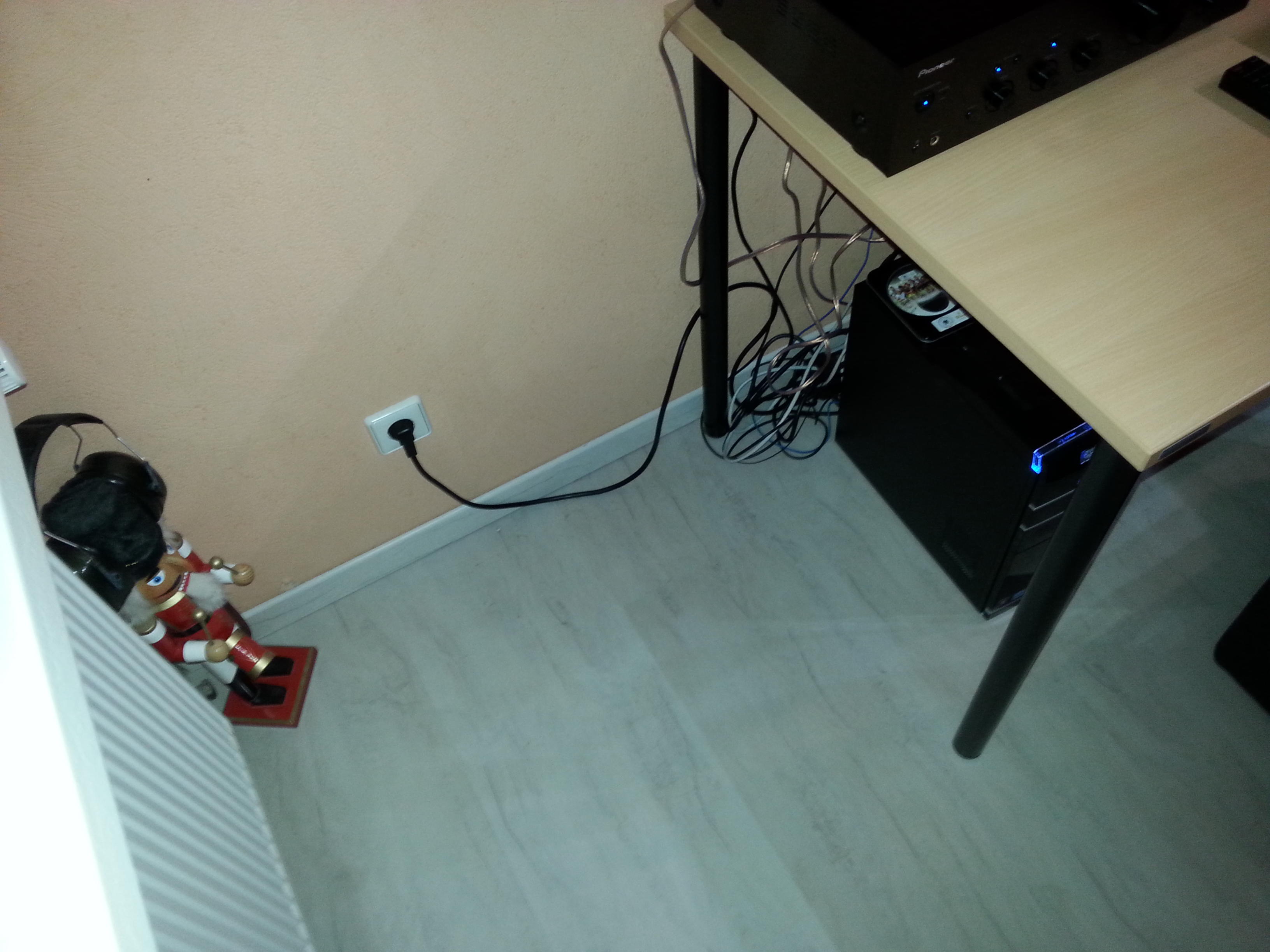

Habe noch ein Bild von dem Platz gemacht an dem der Sub sonst steht, Gegenüberliegende Seite vom Bett ist komplett mit dem Schrank und Regalen zugestellt, falls das akustisch irgendwelche Auswirkungen hat.
Ein Logitech "Subwoofer" ist kein richtiger Subwoofer. So Teile spielen mehr Oberbass ab. Alles so im 120+Hz Bereich. Und immer wenn ich ne Ecke hab, muss ich bspw bei meinen "PC-Lautsprechern" genau diesen Bereich rausregeln, da es sonst dröhnt ;)

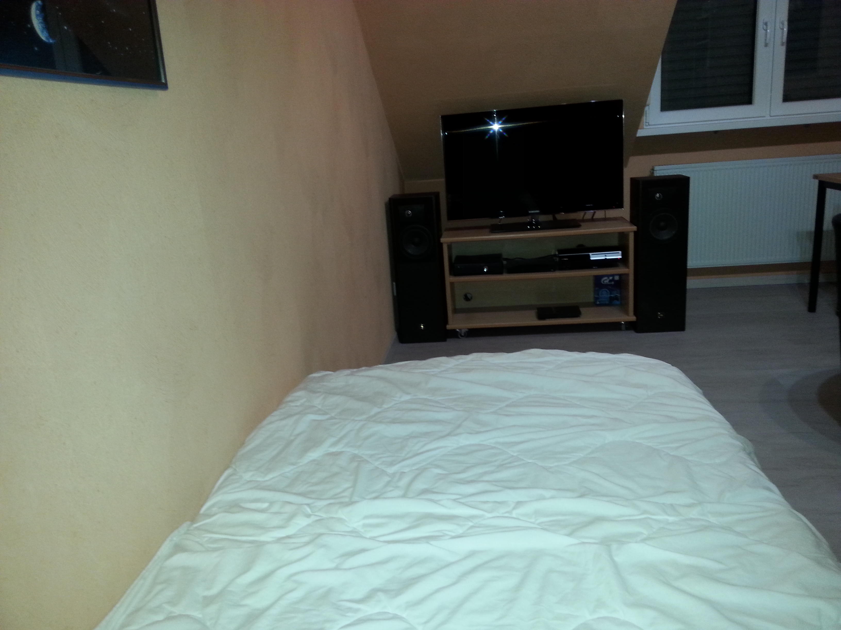

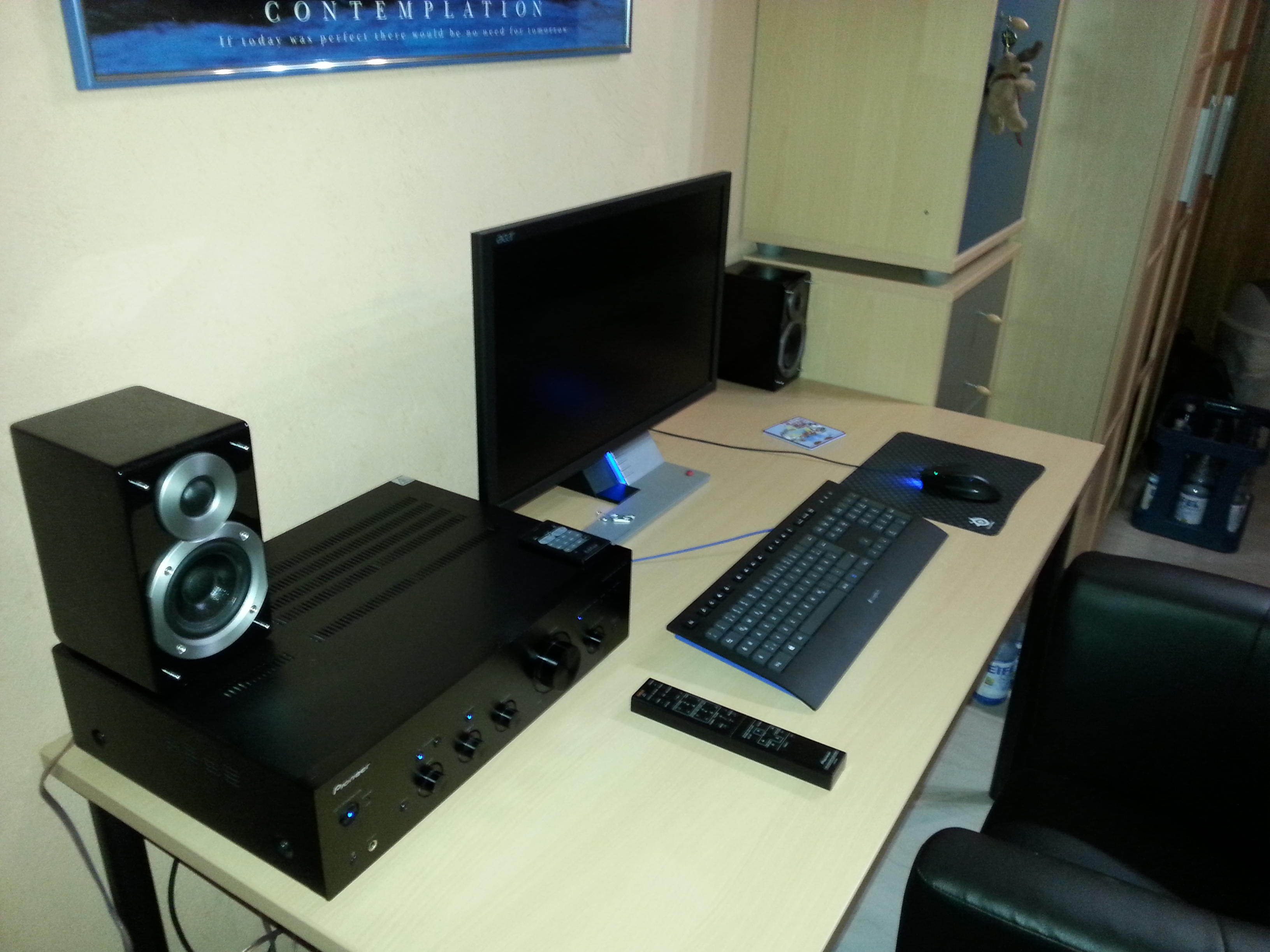

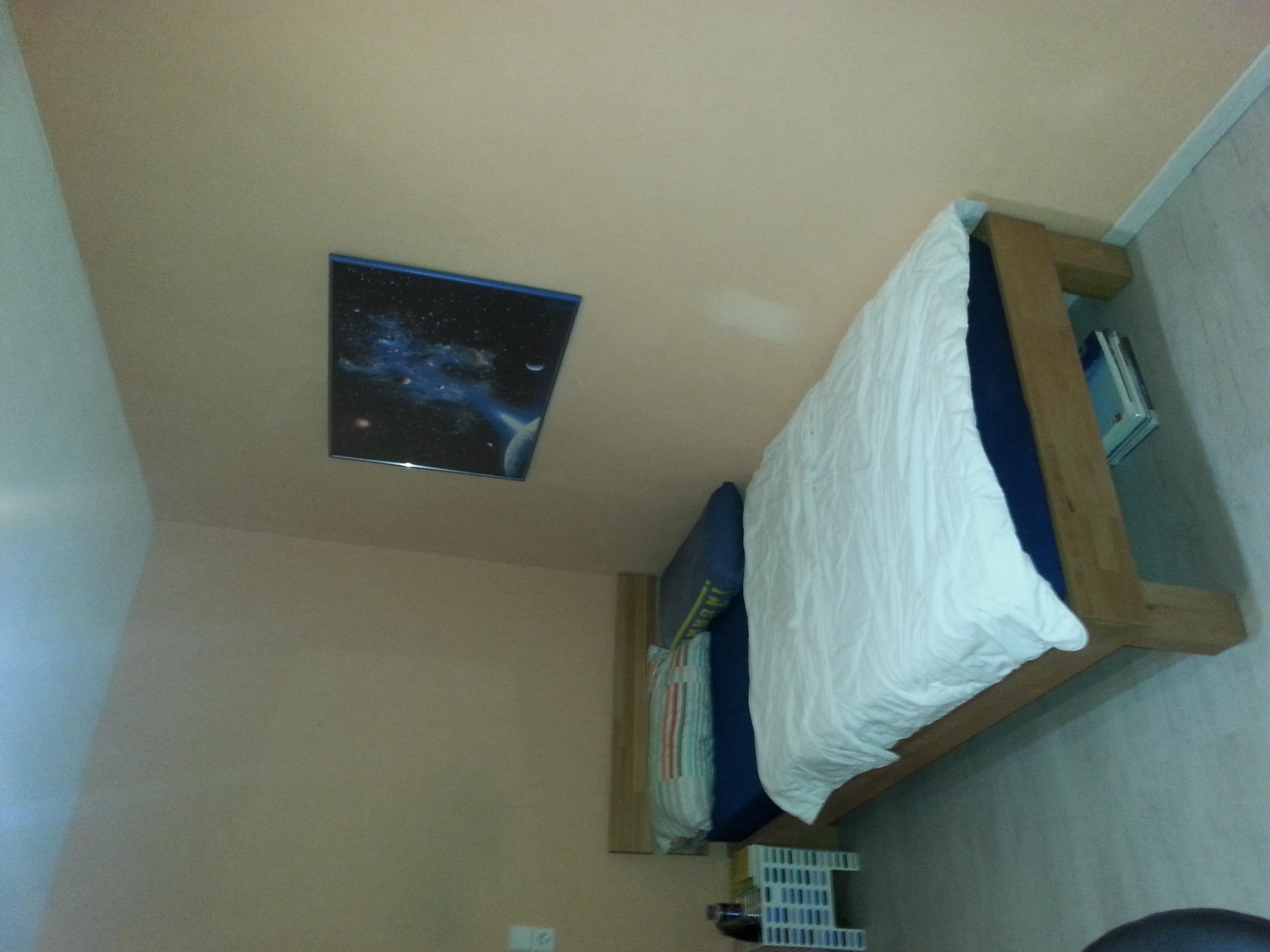

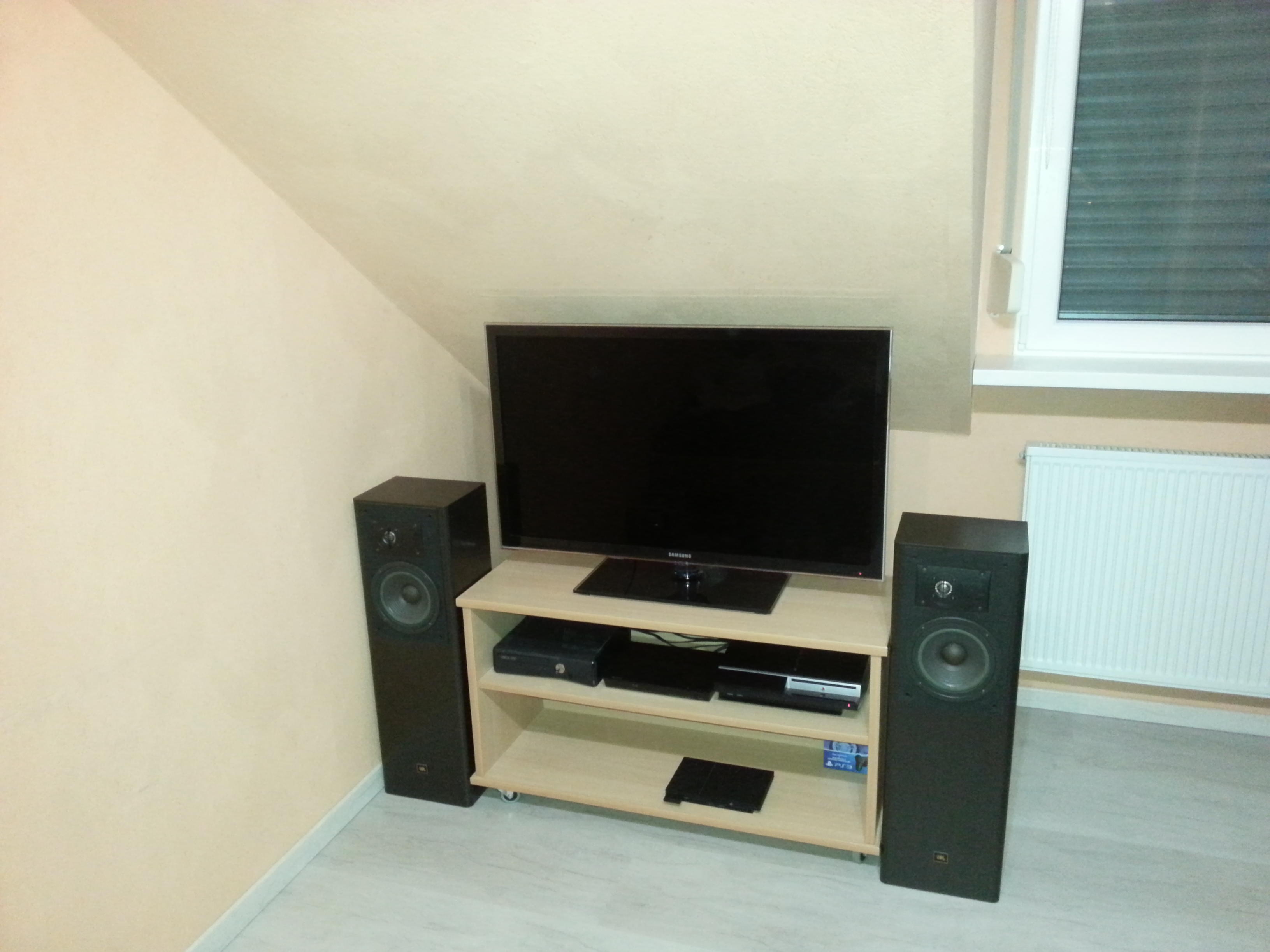

Bilder sind gemacht

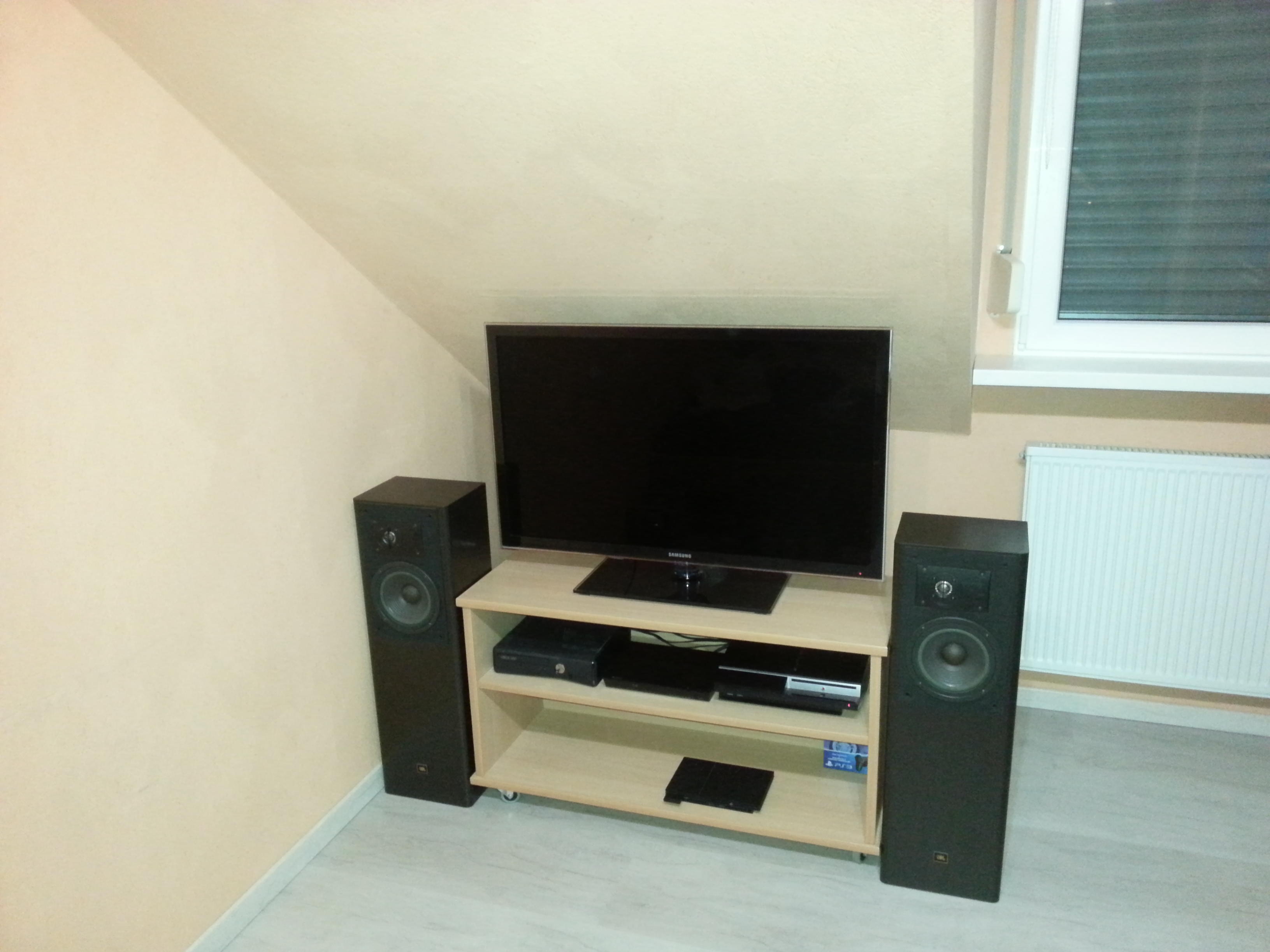

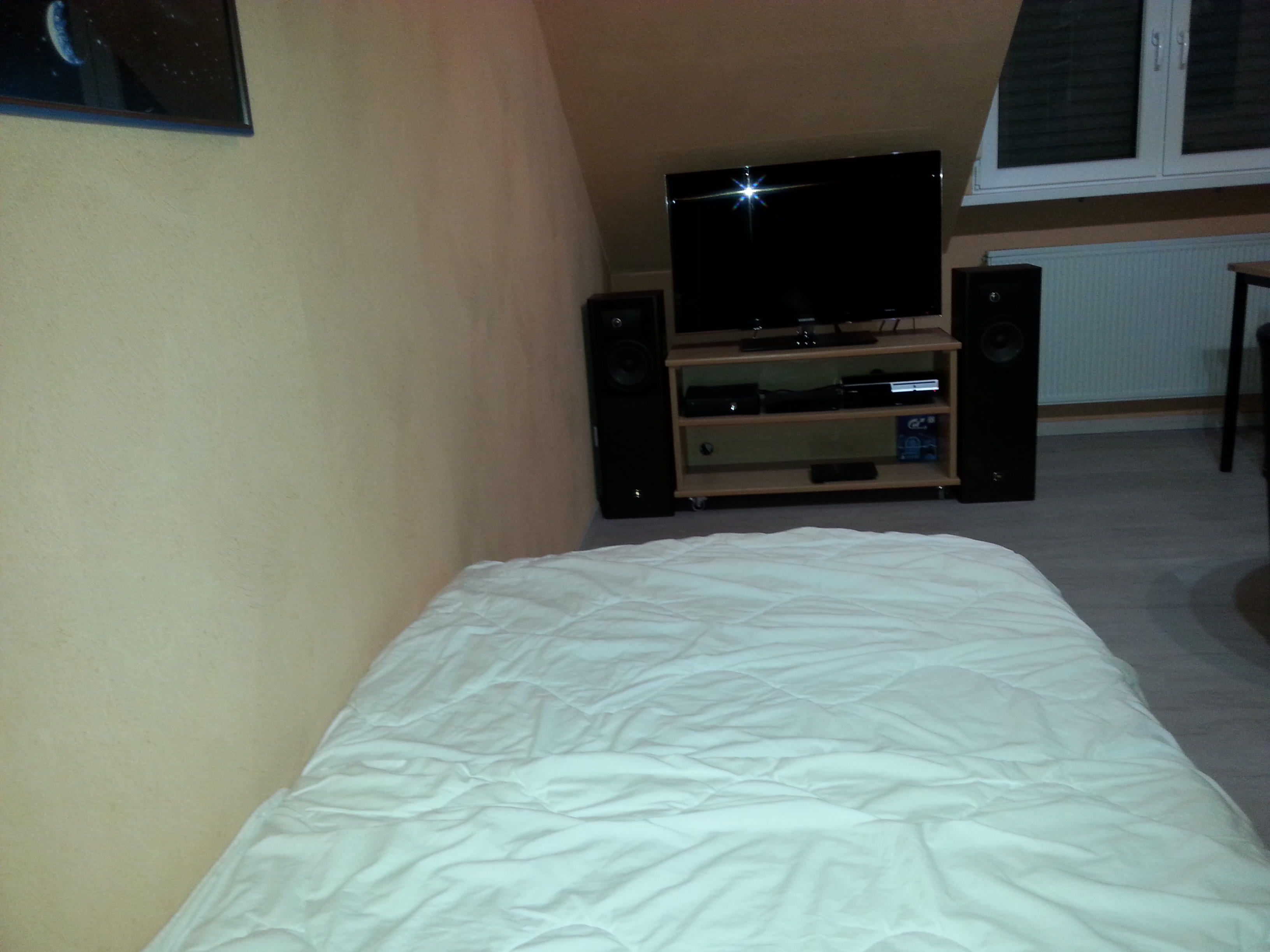

Ich hatte ja schon vieles in meinem ersten Posting geschrieben, weil ich schon vermutete, dass es so sein wird. Und tadaa ... so ist es auch.
Wie Sutra schon erwähnte, solltest Du Dich dringend(!) mit einer guten Stereo-Aufstellung vertraut machen.
Die Lautsprecher stehen viel zu dicht nebeneinander (dadurch entsteht keine Bühne, kaum ein Stereo-Effekt ...). Des weiteren steht der linke Lautsprecher direkt an der Wand, da erzeugt sehr viele frühe Reflexionen und so wandnah übersteuert oft den Tieftonbereich.
Ich bin mir sicher, dass Du eine Klangverbesserung durch eine bessere Aufstellung erreichst. Vielleicht sogar so viel, dass Du gar nicht von Deinen aktuellen LS weg willst und diese behalten kannst. Denn bei dieser selben suboptimalen Aufstellung wirst Du mit anderen Stand-LS ebensowenig guten Klang haben wie jetzt. Schade um das Geld :(
jupp, dein Zimmer ist derzeit nicht auf "Musik" ausgelegt ^^ solltest erstmal dein Zimmer umstellen ;)
Mach mal zusätzlich eine SKizze "ansicht von oben", damit man sich das nochmal besser vorstellen kann mit den Maßen usw. Würde spontan mal sagen, Bett drehen und Schreibtisch mit Stereoanlage tauschen.
Da kann man mit einer neuen Aufstellung noch einiges raushohlen. Und einfach mal ins blaue geraten :D

Wandnahe aufstellung verstärkt allerdings glücklicherweise nur den Bass, damit kann ich ja gut leben und zur Not einfach den Bass etwas runterregeln :)
Ich erinnere mich grade an ein Zitat aus dem HiFi Forum "Am besten baut man erst die Anlage, und dann das Haus drumherum" :D
An der Anordnung der Gegenstände im Raum ist auch nichts mehr zu drehen, er ist einfach viel zu voll.
Ich hatte damals als der Boden neu gemacht wurde allerdings mal nur die Anlage im Zimmer und diese dann "korrekt" aufgestellt, Ergebnis war ein furchtbar flacher und halliger Klang, damit konnte ich gar nichts anfangen^^

In absolut jedem Raum ohne extremer Schallisolierung sehr hallig -> neuer Boden -> leerer Raum -> scheiß Sound, nur Reflektionen!
Würde mich schwer wundern, wenn man dein Zimmer nicht umstellen könnte. Aber es kommt vorallem auf deine Prämissen an. Wenn du besseren SOund willst, dann erreichst du ihn vorallem dadruch, dass du dein Zimmer einfach n bisschen umgestaltest. Bin vor ein Paar Monaten umgezogen und das Wohnziimmer wurde schön um das Heimkino und die Wohnung um das WOhnzimmer eingerichtet.
Wenn dir der Sound aber doch nicht so wichtig ist, dass du einfach nur neue LS kaufen willst ... aber dafür kein Geld ausgeben ...
Also so wiech das sehe ... vielleicht ein bisschen ungewohnt am Anfang, doch :
-Schreibtisch vor das Fenster (unter die Schräge)
-Schrank "rechts" daneben
- Anlage dahinter
-> Geiler Sound
Es geht halt nicht darum, dass du "das so willst wie du willst" .. oder wie man das sagt :P denn wir könen dir nurt sagen, wie du dein Ergenis erreichst. Dein Weg geht halt nicht! Wenn du auch nur annähern soviel Zeit ins das Umstellen vom Zimmer investierst wie hier schreibst, dass es nicht anders geht, dann hättst du schon 3x umgestellt :D
wenn du soweiso nur das machst, was du dir sleber übelegst und dich nicht anstrengen willst, dass zu tun was man dir empfiehlt... warum bist du dann in einem "frmenden Forum" und diskutierst das nicht mit dir selbst?
:) ist echt nicht böse gemeint ;D nru jeden Tipp wiegelst du ab mit "geht nicht" ... ohne es zu versuchen ^^ im schlimmsten Fall sieht das Zimmer nach 2-3 Stunden umstellen (kannst auch erstmal am Papier machen) wieder so aus wie jetzt. Also hättest du eigentlich nichts zu verlieren, außer das es am schluss nicht alles deine eigenen Ideen waren.
Wie schaut denn die Wand aus, wo der Kopfteil vom Bett steht und hast da in der Breite mehr Platz, als unter der Schräge gegenüber? Und wenn ja, was spricht dagegen, wenn Bett und Fernseher/Anlage einfach den Platz tauschen? Oder hab ich da was übersehen und genau da ist die Tür? Und mal ohne Witz. Es geht auch mit Kompaktlautsprechern ohne Sub. Allerdings willst du ja unter keinen Umständen welche haben. Da bleibt nur noch eines. Da musst halt Lehrgeld bezahlen ;). Klar sehen Standlautsprecher "cooler" aus. Nur was bringt einem das, wenn sie sich scheisse anhören? Was den halligen Klang eines leeren Zimmers anbelangt. Lies dich ein wenig in Raumakkustik ein. Wenn du überall harte reflektierende Flächen hast, kann das gar nicht klingen. Klatsch doch mal in einem komplett leeren Zimmer, mit nackten Wänden usw, in deine Hände. Dann mach das noch mal, wenn Möbel drin stehen, Bilder und Vorhänge hängen usw.
Da ist leider die Tür, Bett und Anlage tauschen wollte ich auch schon aber geht leider nicht :/

die position von schreibtisch/anlage/bett müsste soch auf jeden Fall ändern lassen, das braucht alles ungefähr gleichviel Platz.
Schreibtisch unters Fenster, Bett dahin wo der Schreibtisch steht und Anlage dahin wo jetzt das Bett steht.

Und wie gesagt, die Anlage kann nicht dahin wo das Bett steht weil an dieser Wand die Tür ist...ich hab mir schon Gedanken gemacht bevor ich hier den Thread eröffnet habe und die Möglichkeiten was den Raum angeht ausgelotet, es geht hier wirklich nur um die Lautsprecher, das ist alles was in meiner Macht steht.

wie groß ist dein Bett o0? also alles unter 2m würde mich doch sehr wundern ... und da sollte also auch locker die Anlage hin passen. mach mal ne Skizze von oben mit den Maßen des Zimmers :) bitte, dann lass ich dich vielleicht in Ruhe ^^
