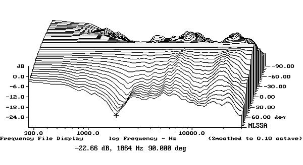

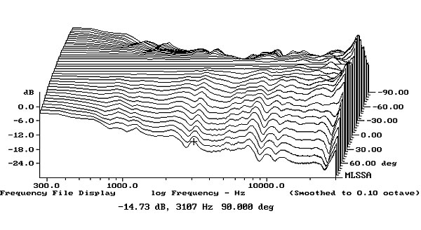

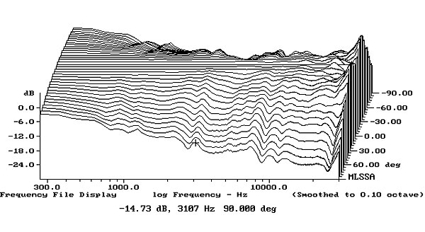

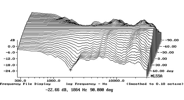

da hier offensichtlich reichlich Unwissen herrscht, muss ich das wohl etwas genauer erklären. Am einfachsten an Beispielen/Messungen.
bei Stereophile gibt es z.B. Messungen zu KEF R700 und B&W 804 die (hoffentlich) verdeutlichen was ich eigentlich meine.
B&W: 913B804fig5.jpg
KEF: 914KEFfig5.jpg
daran kann man hoffentlich erkennen, wie "schön" gleichmäßig die KEF zum Hochton immer stärker bündeln und was das bei den B&W für eine "Katastrophe" ist.
natürlich sollte für optimale Bedingungen jeder LS mehr als 85cm von jeder Wand entfernt stehen um frühe Reflexionen zu vermeiden. Aber wenn man das nicht einhalten kann, dann hat man mit LS wie den KEF auch "gleichmäßige" Reflexionen und bei den B&W eben auch die Berg und Talbahn.
wenn man diese LS in einen "schalltoten" Raum stellt, dann unterscheiden die sich vielleicht gar nicht so sehr. Je mehr Reflexionen es im Raum gibt, desto mehr unterscheiden sie sich.
Danke für die Diagramme.
