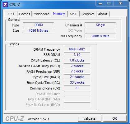

Naja, das Ganze hat auch nur bedingt geholfen.
Ein Erhöhen der Spannung des RAMs hat nichts gebracht, auch ein manuelles Einstellen der Timings hat keinen Erfolg erbracht.

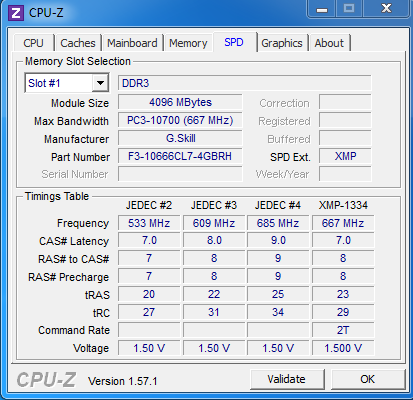

Was ich nur nicht ganz verstehe, ist, dass CPU-Z die Änderungen gar nicht anzeigt (siehe Anhang)

Wenn du die anliegende RAM-Spannung meinst, die wird von CPU-Z nicht ausgelesen. Es werden nur im SPD-Reiter die ausgelesenen Profil-Werte (einschl. Spannung) angezeigt.
Wenn du die Änderungen an Frequenz oder Timings meinst...die Änderungen im Bios hast du auch abgespeichert (Save & Exit)?
