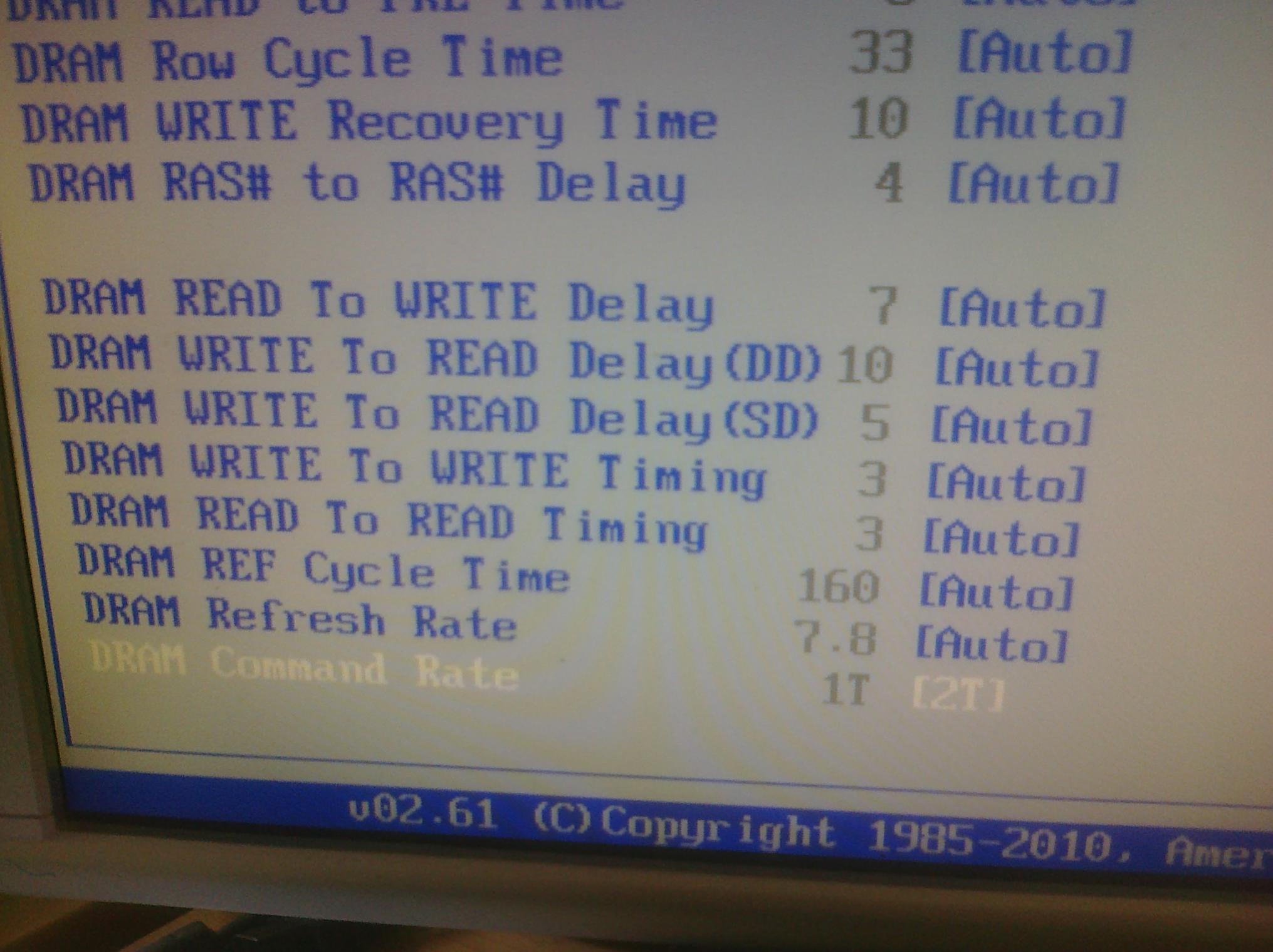

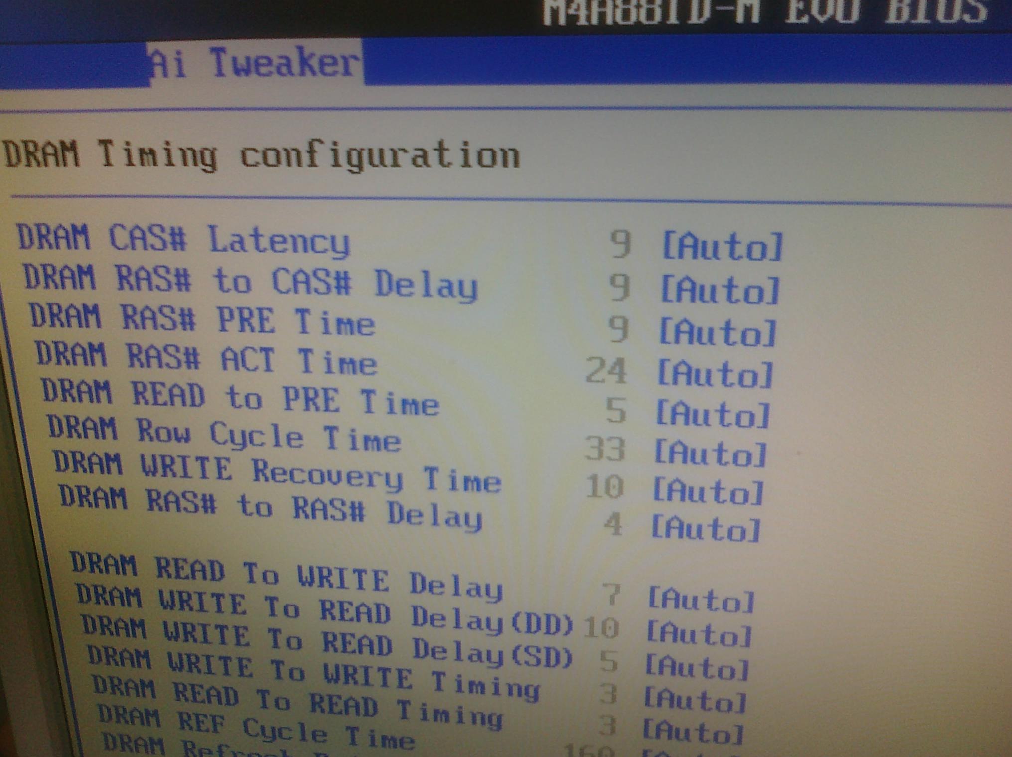

Was ich noch hinzufügen will, die Timings der RAMs sind laut Hersteller bei CL7 ( 7-7-7-21 ) ... ich habe ein bisschen im BIOS gestöbert und habe dort nirgends diese Latenzzeiten gefunden (siehe Anhang).

Die RAM werden und sind automatisch auf CL9 Latenzen (CPU-Z - Reiter Memory) eingestellt. Wenn du dir die CPU-Z Reiter SPD ansiehst, siehst du, dass die CL9 Latenzen dem JEDEC Profil entsprechen. Dies wird vom Mobo auch eingestellt. Bei dem XMP Profil (7-8-8-23-29 @ 2T) musst du Hand anlegen, damit die Timings auch eingestellt werden.
Wenn du allerdings deine abgelesenen Angaben (7-7-7-21) mit den ausgelesenen Werten (7-8-8-23) vergleichst, fällt auf, dass dein Board die RAM Profile nicht korrekt ausliest (sogar der Subtiming-Wert tRC wird bei den Timings mit 29ns viel zu gering angegeben). Dies könnte ein Hinweis darauf sein, dass die RAM nicht 100%ig Kompatibel mit dem Board sind.
Ich würde daher die CL9 Timings erst mal lassen und weiter mit der RAM Spannung testen (bis max. 1,65V).
Mache mit zwei RAM Riegeln bitte auch noch mal ein Screenshot von CPU-Z (Reiter Memory).
