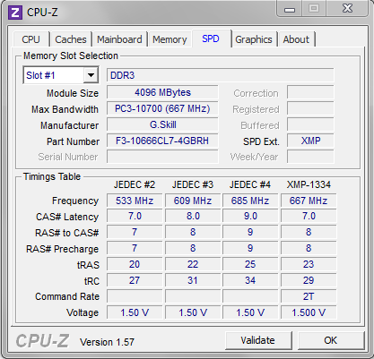

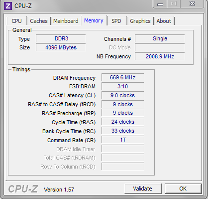

Hier die beiden Screenshots.
(gerade ist nur 1 Riegel eingebaut, die beiden Riegel sind aber identisch)

Ein möglicher Test wäre dann noch die Command Rate der RAM im Bios auf 2T zu stellen.
Sollte es damit auch nicht besser werden, zusätzlich die RAM Spannung auf max. 1,65V erhöhen (in 0,05V Schritten erhöhen und testen). Bei den G.Skill ist es mir schon öfter untergekommen, dass die erst mit etwas mehr Spannung stabil gelaufen sind (auch wenn es Anfangs stabil gelaufen ist).
Notiere dir auch noch die Stopfehlercodes der Bluescreens. Sollte ein Problem mit dem Speichermanagement vorliegen, wäre auch die Grafikkarte (und nicht nur der RAM) als Ursache denkbar.
