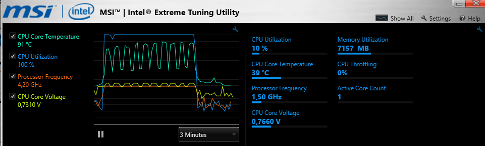

Habe mal ein Screenshot gemacht während der IntelBurnTest 10 Durchläufe macht.
Die höchste Stelle ist beim Screenshot markiert: 91°C und sobald es fertig war fällt die Temperatur immer so drastisch zurück auf 40°C.
AlanK meinte ja schon was von wegen Auslesebug, ich kann mir wirklich auch nicht vorstellen, dass in 2 Sekunden eine Temperatur so schnell fallen oder steigen kann? :confused_alt:
Habe mir dazu überlegt demnächst mal einen Thread im hardwareluxx zu erstellen, da gibts noch mehr takter und hardwarefreaks ;-) (nicht negativ gemeint).
Weil wie schon mehrfach gesagt 30 Grad Temp Schwanken in 1-2 Sekunden ist eigentlich nicht möglich mit Luftkühlung.
