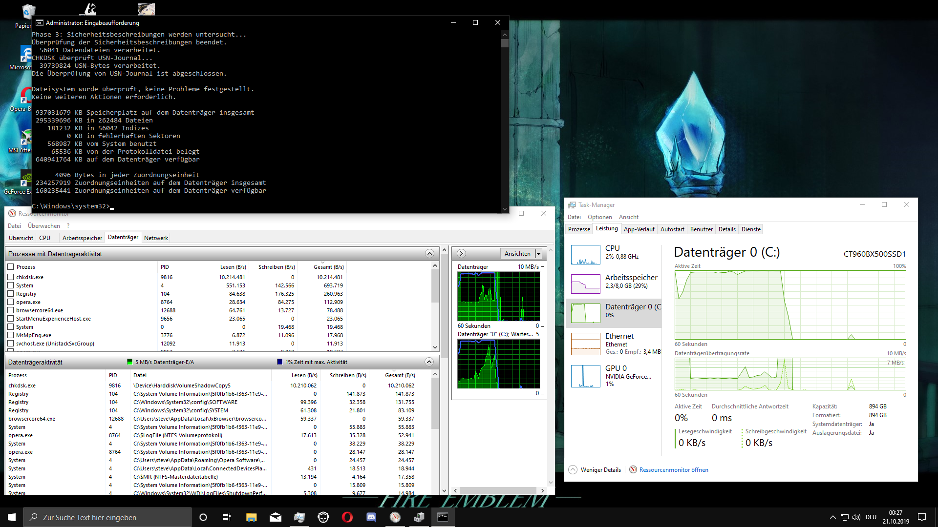

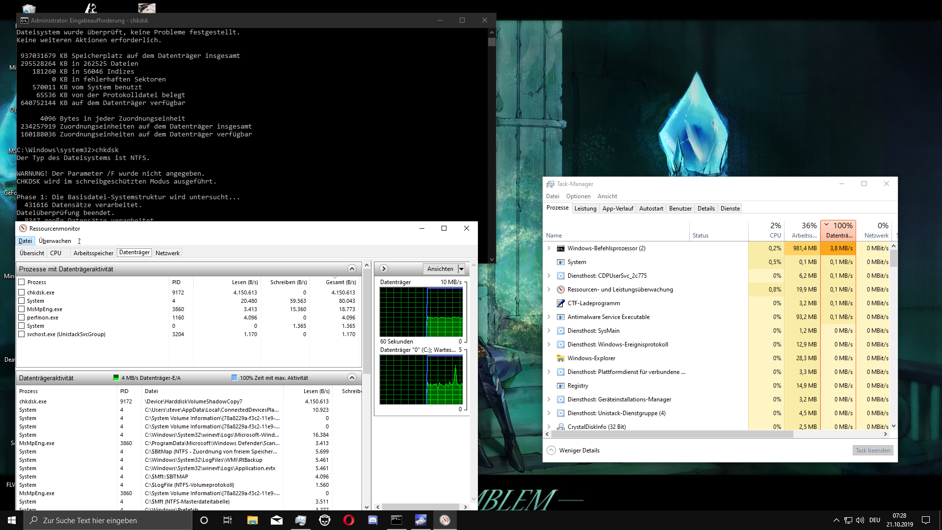

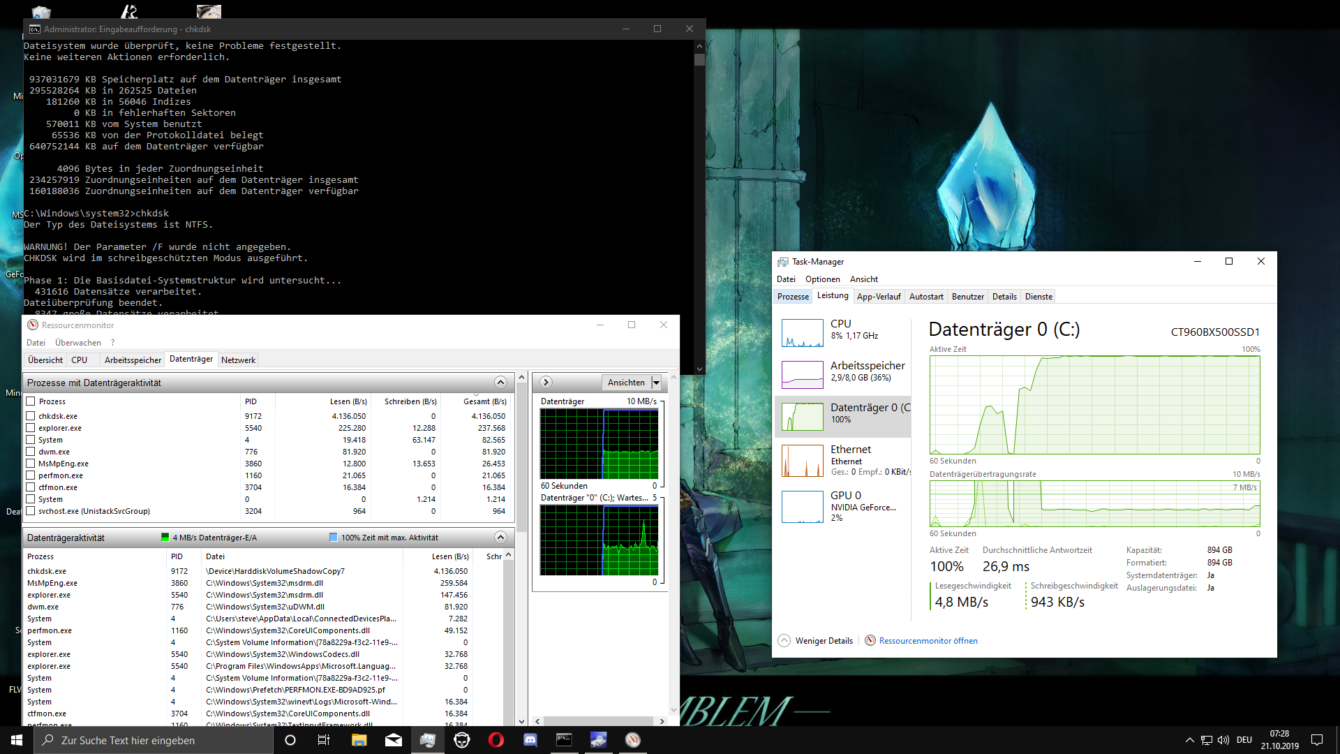

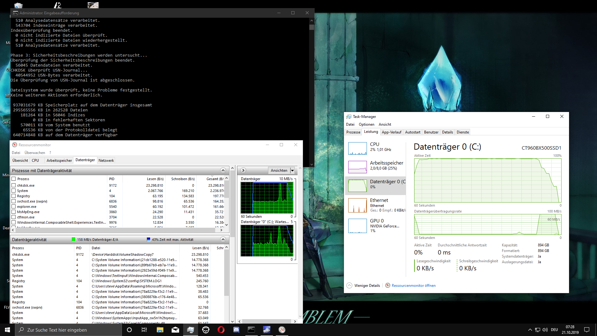

Hallo liebes Forum,
ich ärgere mich nun seit rund einem Monat mit einem für mich unklärlichen Problem herum. Es geht um meine nun drei Monate alte SSD, die Crucial BX500.
Oftmals, aber nicht immer, wenn ich beispielsweise ein Spiel öffne oder mich in einem Ladebildschirm befinde braucht mein System sehr lange, um besagte Tätigkeiten auszuführen. Wenn es mit normalem Tempo geht, sind es bei Code Vein zum Beispiel rund 8 Sekunden von Map A zu Map B, dauert es länger sind es 30+. Und wie ich gesehen habe liegt dies daran, dass die SSD zu diesem Zeitpunkt zu 100% ausgelastet ist, mit 4 MB/s read und <1 MB/s write. Auch bei dem chkdsk-Befehl in der Eingabeaufforderung habe ich das bemerkt. Manchmal geht der Test innerhalb von 10 Sekunden durch, manchmal erst in 2 Minuten. Selbiges passiert interessanterweise auch beim Booten, besonders beim Kaltstart. Oftmals braucht der PC eine Minute, um den "Asrock"-Bildschirm zu überwinden, manchmal nur 10 Sekunden.
Übliche Read-Datenraten bei schnellen Ladezeiten sind um die 200 MB/s und die SSD ist zwischen 40 und 70% ausgelastet.
Was ich schon versucht habe:
-3 verschiedene SATA-Kabel verwendet.
-alle 4 SATA-Steckplätze ausprobiert.
-SSD "direkter" in die Lüfterkühlung positionieren
-Auto-Start-Programme weitestgehend minimieren
-RAM-Auslastung variieren
-Temperaturprobleme überwacht und ausgeschlossen (erreicht beim Laden kaum die 45°C)
Die SSD funktioniert über AHCI, Windows 10 wurde frisch installiert, Updates werden regelmäßig aufgespielt.
Hat jemand einen Vorschlag, was ich noch ausprobieren könnte? Ich bin für jeden Vorschlag dankbar.
Mein System:
Asrock H110m dvs R3.0
2x4 GB RAM 2133 MHz
I5 7500
GTX 1060 6 GB
Crucial BX500 1 TB
beQuiet! 400W Netzteil
Anbei Beispiele der Datanrateneinbrüche, hier bei chkdsk.

Vielen Dank schonmal für das Interesse und die bisherigen Tipps.
Die Smart-Werte sehen soweit in Ordnung aus, ich stelle sie hier in den Thread sobald ich wieder am Rechner sitze.
Ja, der Rechner war vorher schon langsam, was an der alten HDD lag. Daher kam die Intention mir eine SSD zuzulegen. Windows habe ich erst einmal auf ihr installiert, also nicht nochmal reinstalliert, seit mir das Problem auffiel. Das wollte ich ersteinmal vermeiden, bis so gut wie keine Option mehr bleibt, obwohl ich auch nicht glaube, dass es am Betriebssystem liegt.
Was ich heute morgen vergessen habe zu erwähnen:
Ich habe natürlich auch im BIOS rumgeschaut, und dort aus Forenbeiträgen alles mögliche ausprobiert, wie zum Beispiel sicherzustellen, dass Smart auch aktiv ist. Dabei ist mir UEFI zweimal komplett hängen geblieben sowie einige rund zehnsekündige Lags, die mir unangenehm auffielen.
Wie gesagt, SATA Kabel und Anschlüsse habe ich durchgecheckt, gebootet wird vom Windows Boot Manager auf der SSD.
Mir macht es auch nichts aus, ob die SSD weniger Leistung bietet als üblich, besser zur vorherigen HDD ist sie allemal. Solche Leistungseinbrüche finde ich allerdings ziemlich bedenklich wobei ich das Gefühl nicht loswerden, dass das Mainboard einen Knacks haben könnte. Ist aber auch nur die Vermutung eines Laien.
Viele Grüße

Aber würde das mal 8 Sekunden für den Mapwechsel und mal 30+ Sekunden ausmachen? Das kommt mir etwas extrem vor. Und auch ein chkdsk, mal ein paar Sekunden, mal 2 Minuten.
Ist nicht die beste SSD, aber so extrem?!
