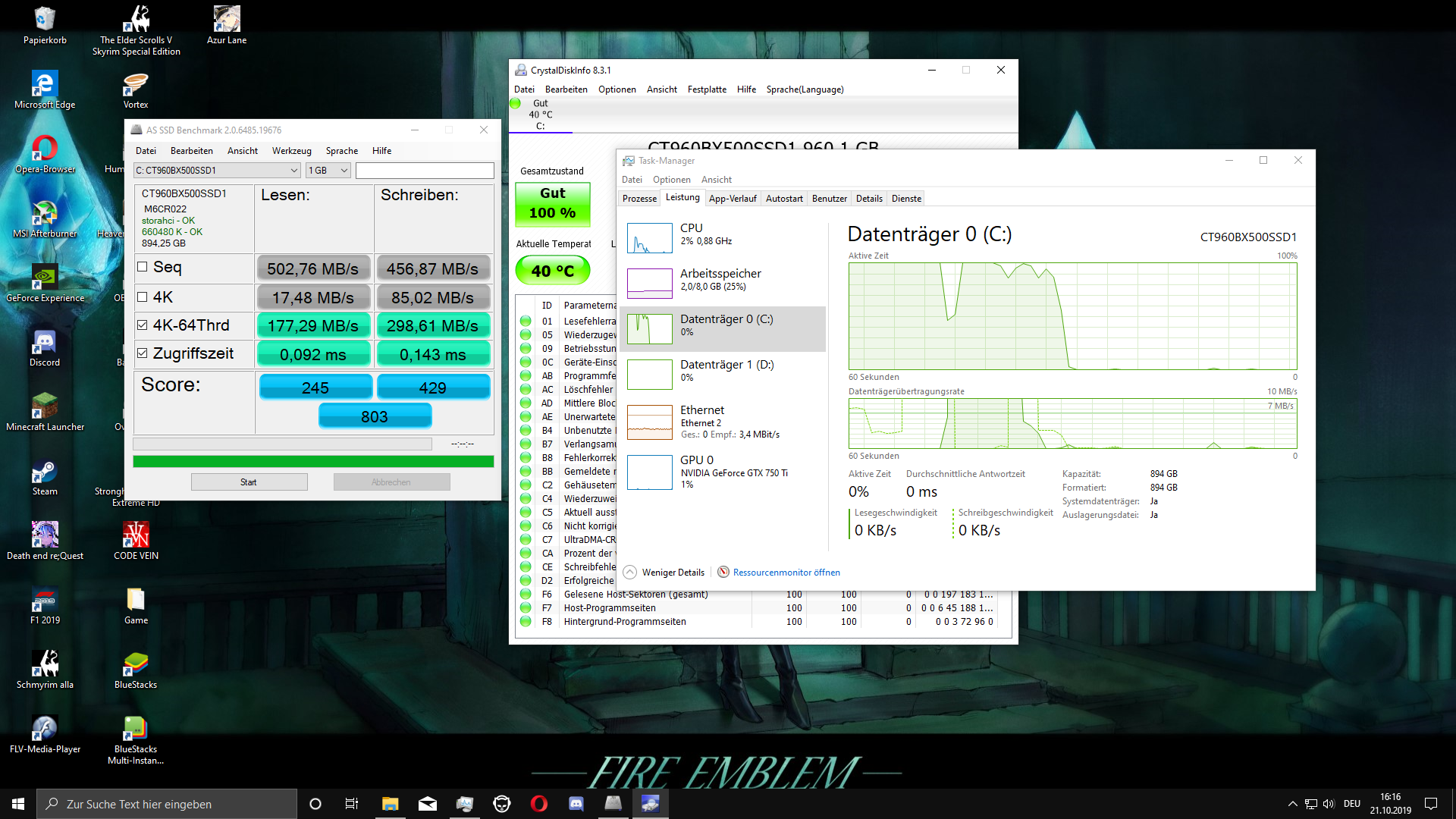

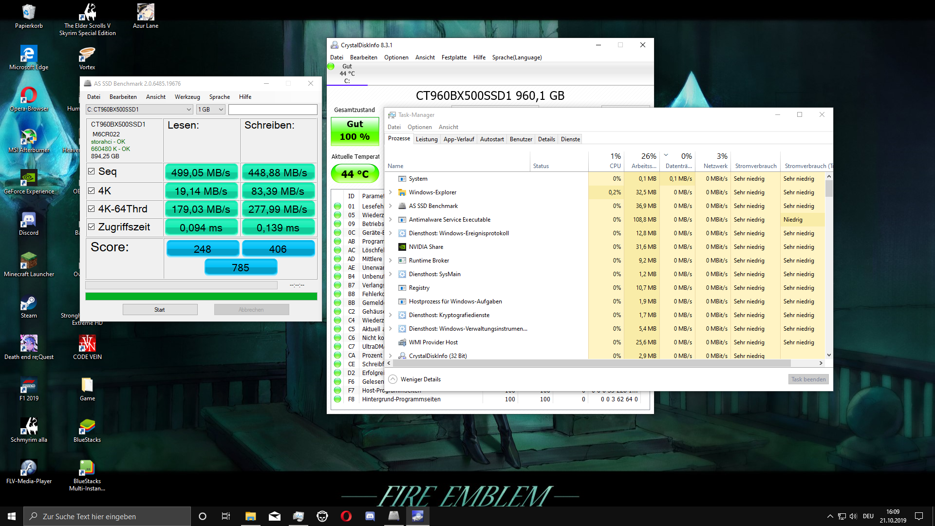

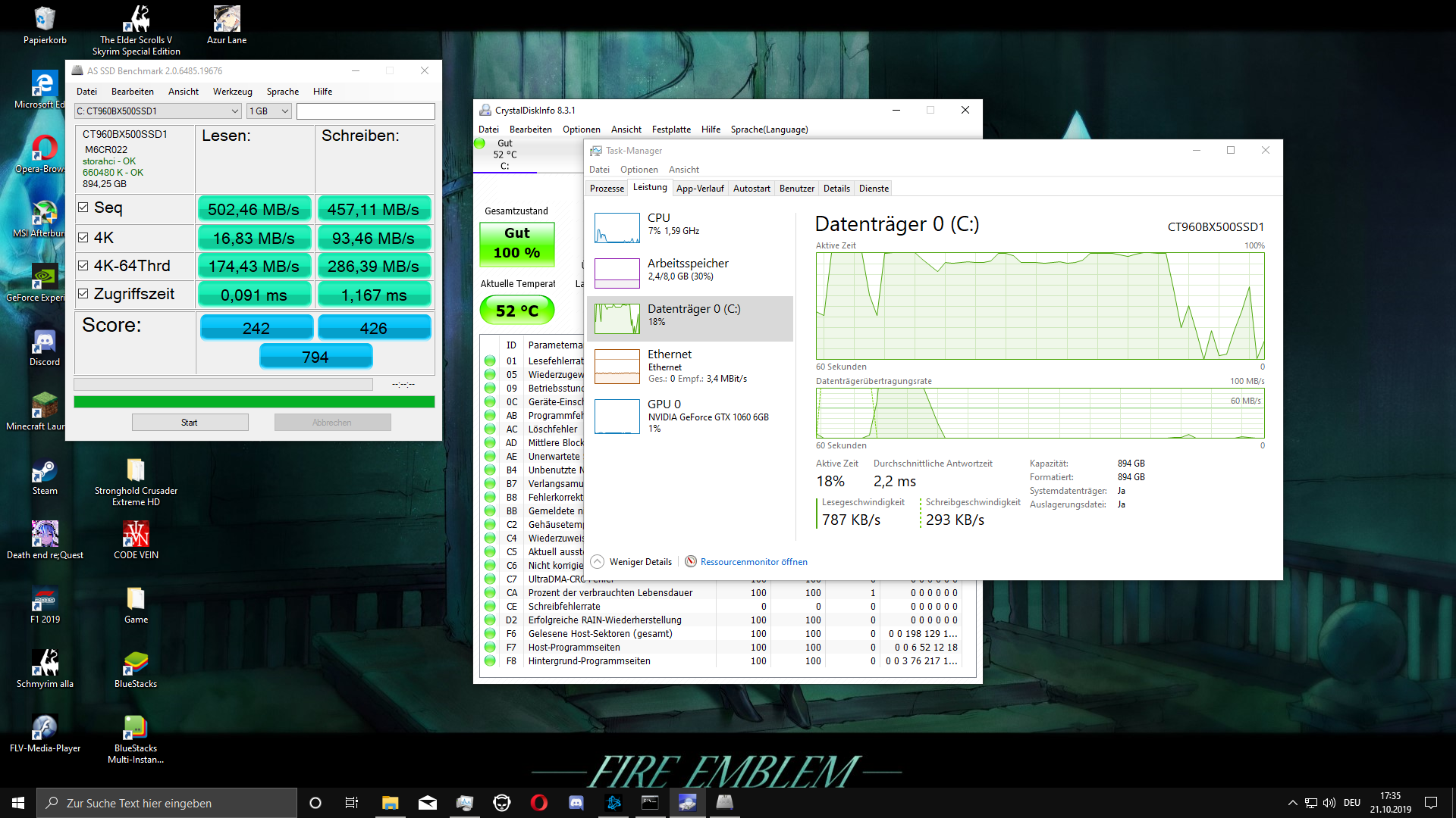

Hallo liebes Forum,
Ich habe nun ein bisschen mit meinem alten System herumgespielt und eines wurde relativ schnell deutlich:
Das Problem besteht auch dort. Das Hochfahren dauerte relativ lange, etwa 3 Minuten, was wohl aber auch daran lag, dass es ein"neues" System, allem voran der RAM, ist, mit dem die SSD bootet.
Allerdings bestand diesselbe Problematik auch hier. Overwatch zum Beispiel dauerte Ewigkeiten zum starten. Auch der chkdsk hatte wieder selbige Einbrüche. Verhalten also nahezu identisch.
Anbei sind zwei AS SSD Benchmarks mit dem alten System, eines mit dem neuen. Auch diese sind nahzu gleich.
(Write Response hatte ich bei letzterem nochmal wiederholt, war dann ebenfalls bei 150 Mikrosekunden.

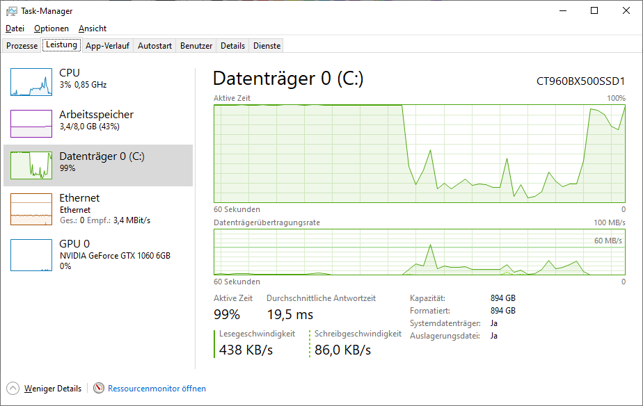

Ich hatte nun die Idee nach den Benchmarks den Windows Defender einen Komplettcheck über die Platte laufen zu lassen und siehe da: Auch hier idiotische Einbrüche, Screenshot anbei. Temperatur der SSD liegt derzeit bei 48°C.
Kann es sein, dass der Windows Defender da seine lahmenden Finger im Spiel hat? Ich hatte speziell für den Steam-Ordner eine Ausnahme angelegt, also dass der Defender dort nichts checkt. Aber vllt. ist dieser ja der Schuldige? Könnte der auch für den teils langsamen Bootvorgänge verantwortlich sein?
BTW: Als ich vorhin einen chkdsk auf dem neues System abgebrochen hatte, war die SSD auch zu 100% ausgelastet, allerdings mit ca. 1,2MB/s read, die nur vom "System" kamen.

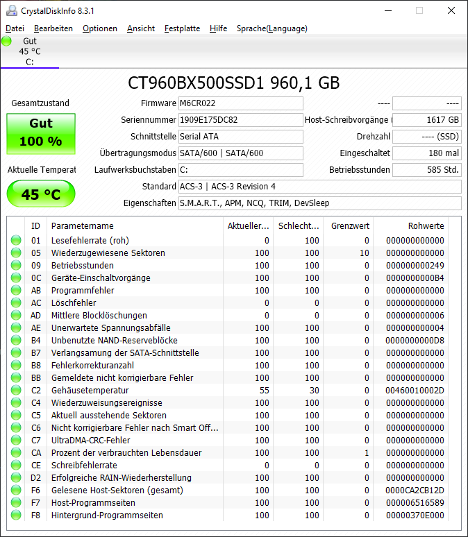

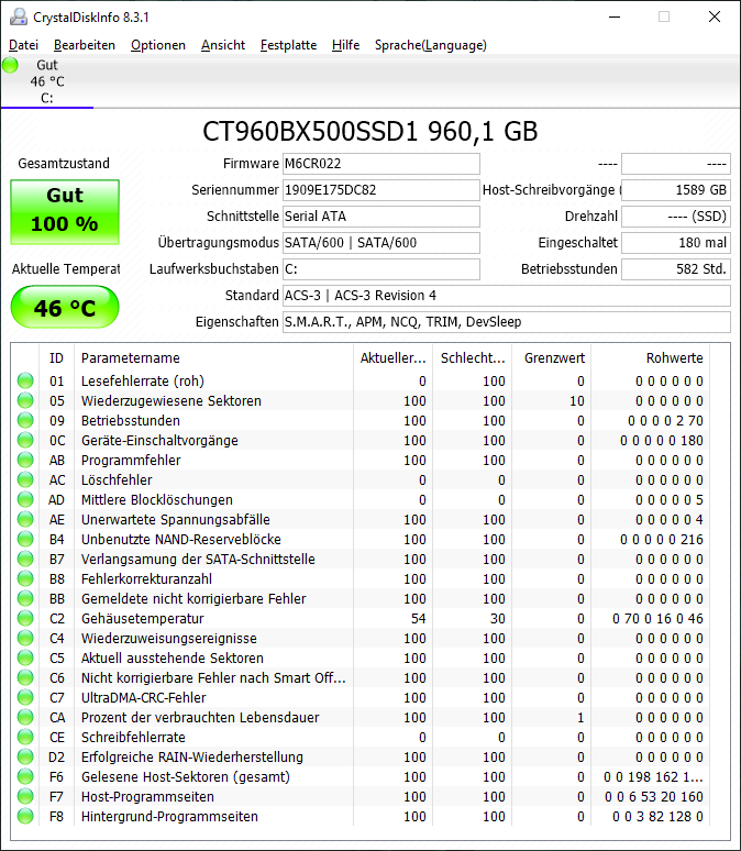

Stelle bitte bei CrystalDiskInfo die Anzeige der Rohwerte wieder auch hexadezimal, mit der aktuellen Anzeige kann man nicht viel anfangen. Da es eine DRAM less SSD ist, stören andere Zugriffe wie die des Defender die Performance gewaltig, denn dann muss ja immer wieder ein anderer Teil der Mappingtabelle aus dem NAND nachgeladen werden, bevor überhaupt die Zugriffe auf die eigentlichen Daten erfolgen können. Man sieht ja auch, dass die Übertragungsraten höher werden, wenn die Auslastung fällt, genau wie bei HDDs eben auch.

Scheint, als müsste ich mich erstmal damit abfinden. Hatte jetzt auch noch einen chkdsk /r durchgeführt, wobei auch nichts rauskam, soweit ich das beurteilen kann.
Anbei noch die Smart-Tabelle im hexadezimal.
Zumindest weiß ich jetzt, dass SSD nicht gleich SSD, wie gesagt, ich bin Laie in diesem Gebiet.^^
