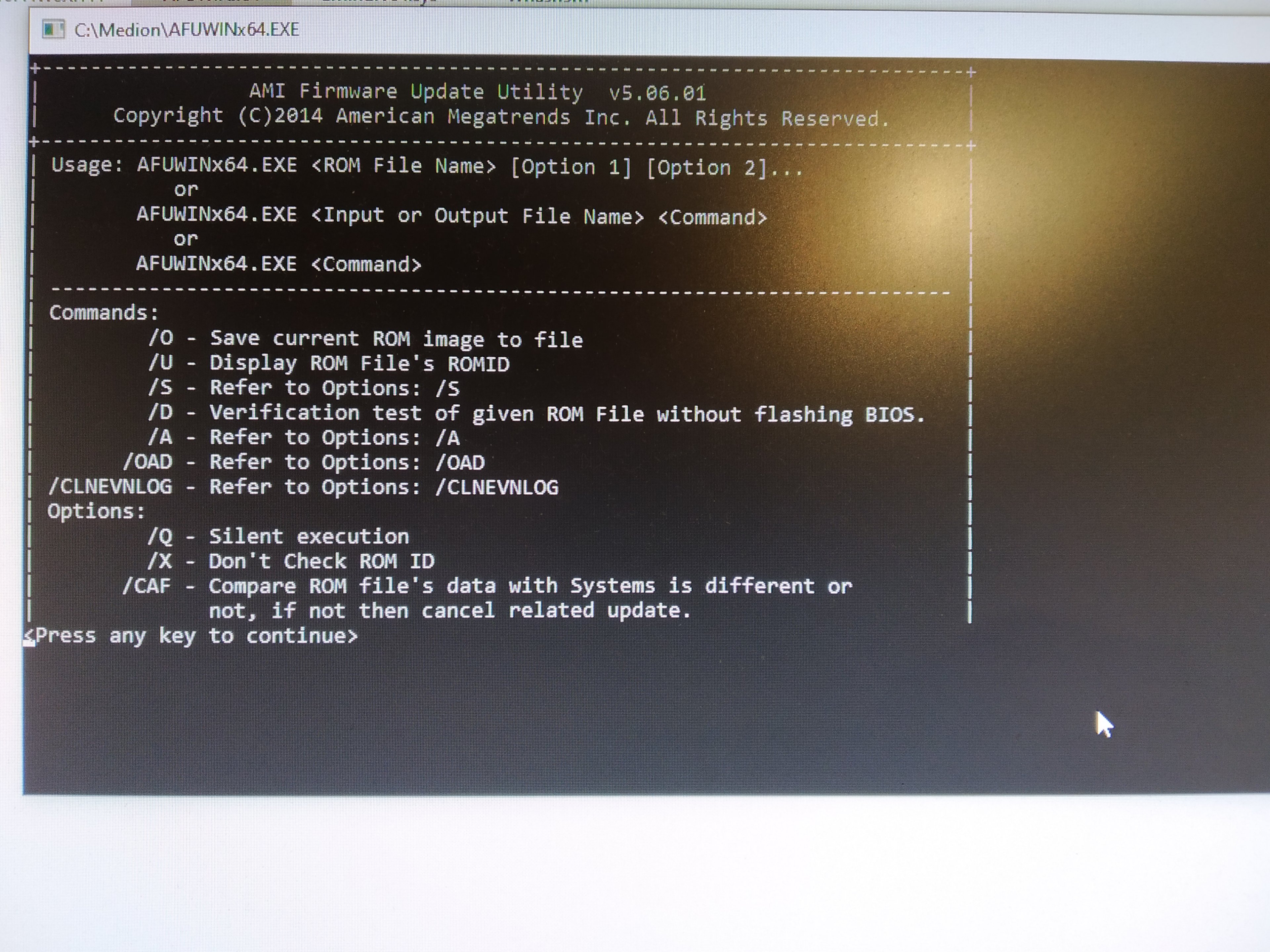

Habe jetzt mal auf der Medion Homepage nachgesehen und ein Update für mein BIOS gefunden. Das ist eine AWUWIN 64.exe. Wenn ich die öffne erscheint folgender Bildschirm

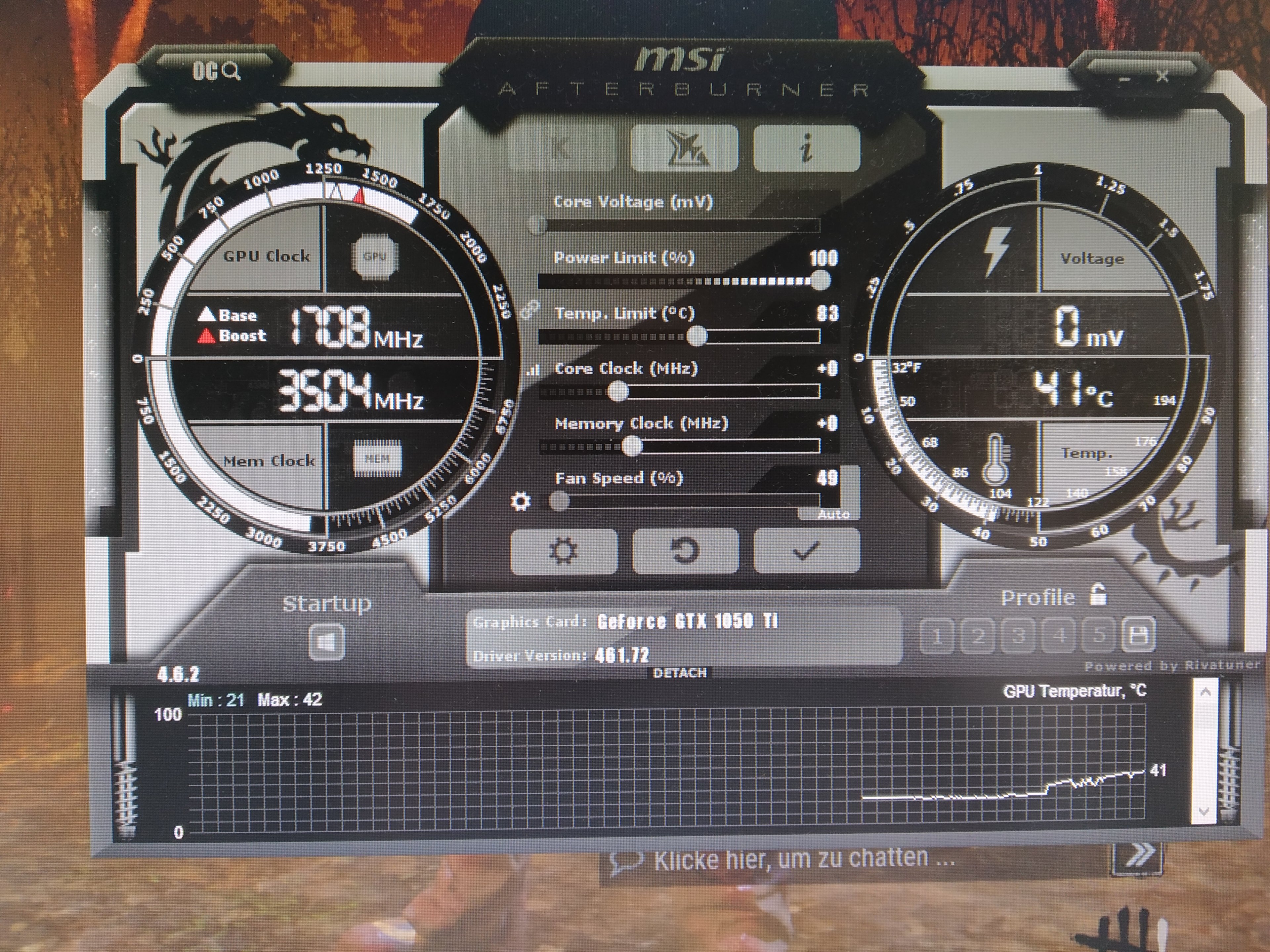

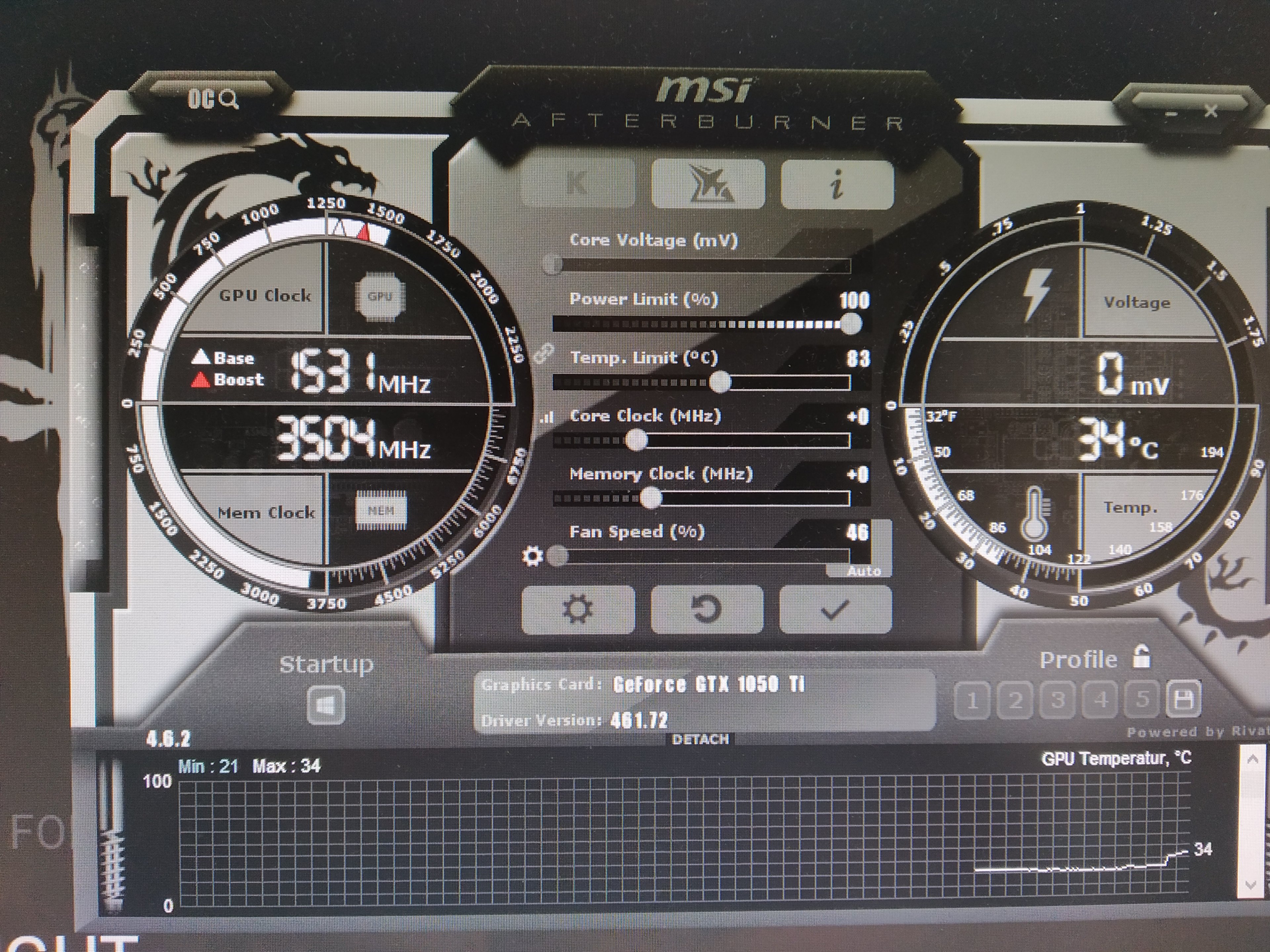

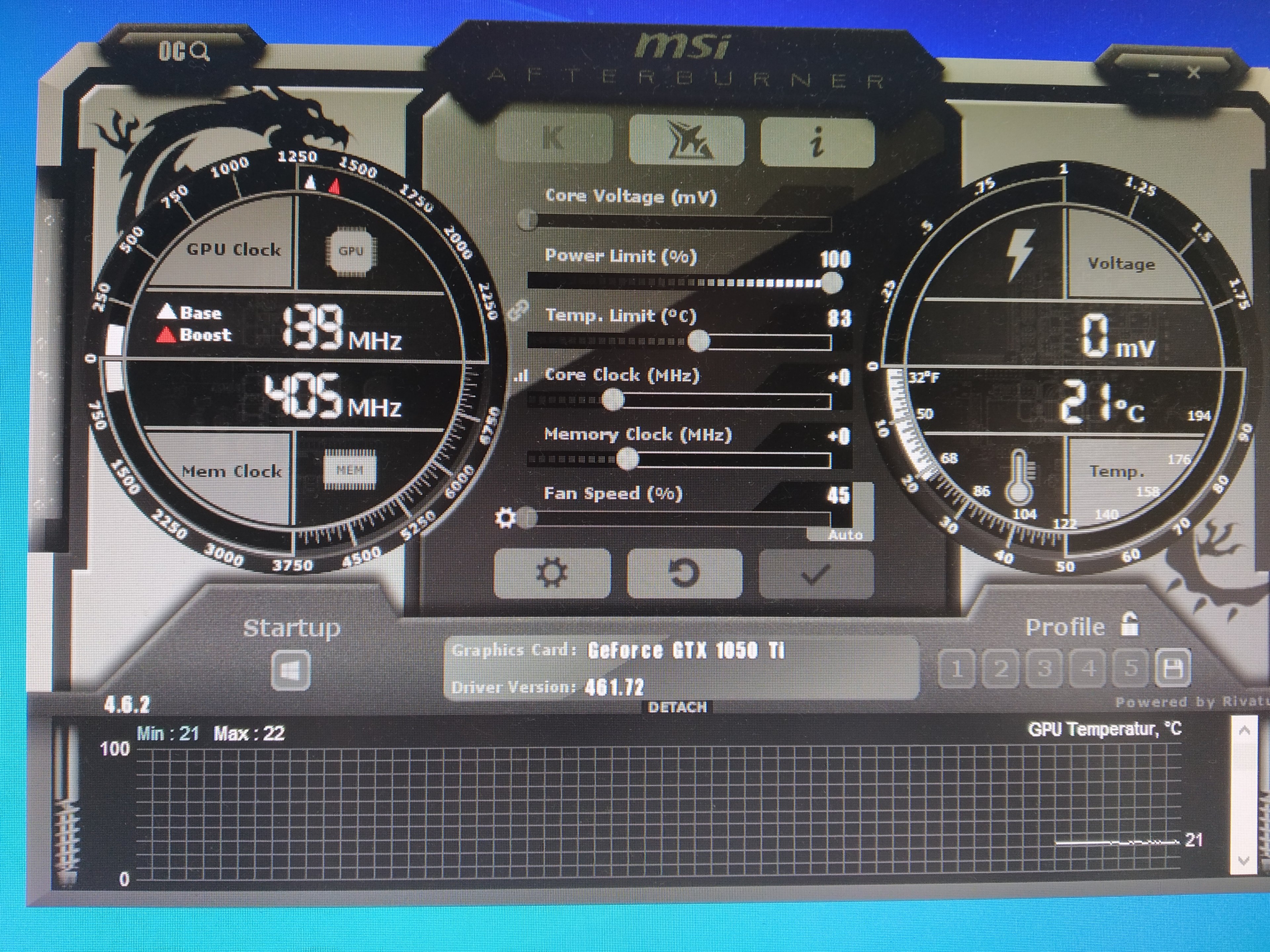

Einen guten Morgen,
habe jetzt MSI Afterburner installiert und drei Fotos im Ruhestand und wärend des spieles gemacht.

mit was Kühlst du die Grafikkarte ... 40 Grad unter Last ist kaum zu glauben ... selbst 20 Grad im Idle nicht.
Ansonsten SMART Werte der FEstplatte ... Crystal Disk Info.
