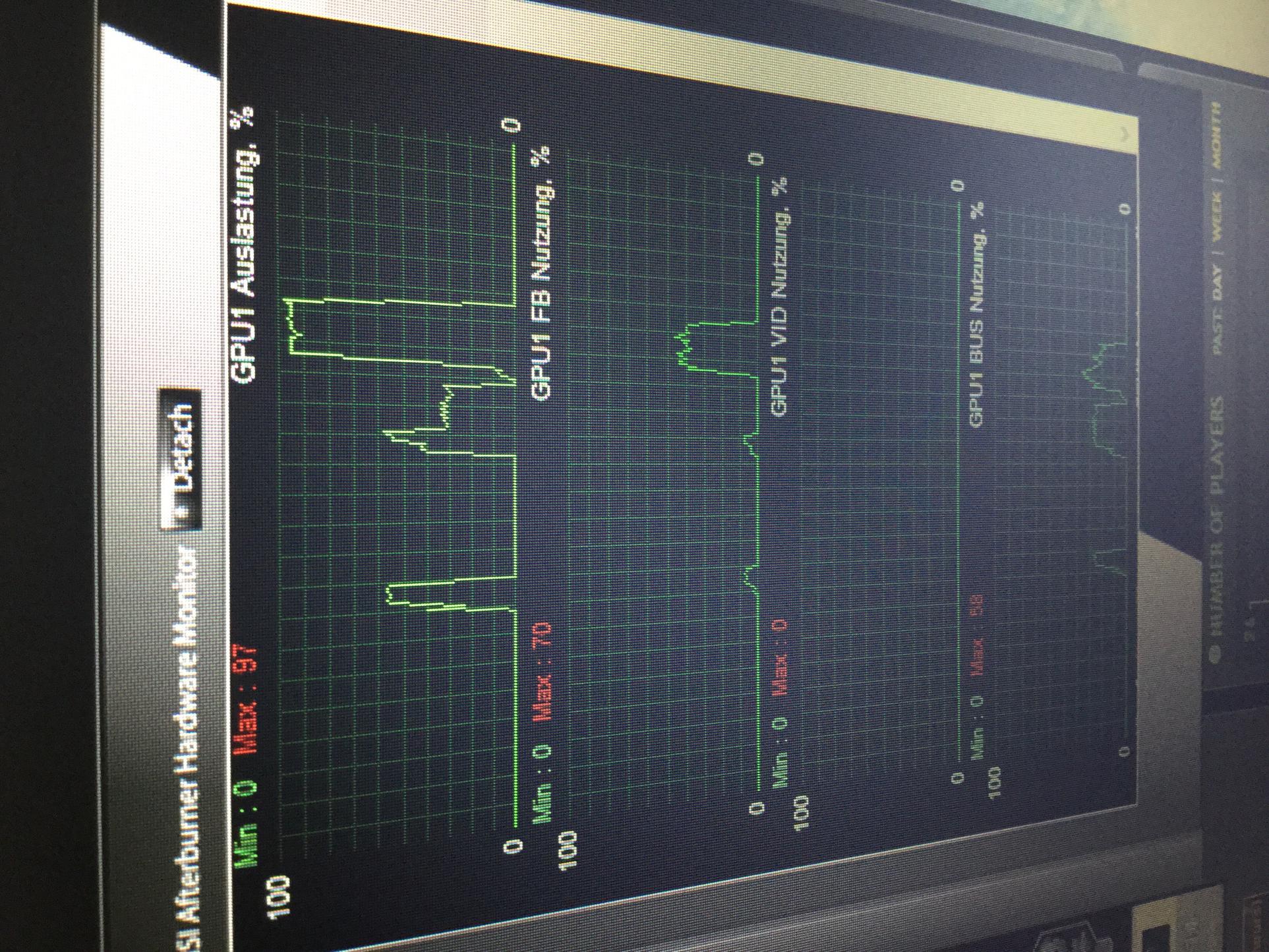

Ich hoffe ihr könnt das Bild sehen.
Falls nicht...
Also Cpu sieht konstant gut aus
Gpu1 ist während dem Gaming komplett ausgelastet und gpu2 nur ca. 10%
Läuft da was falsch? :D

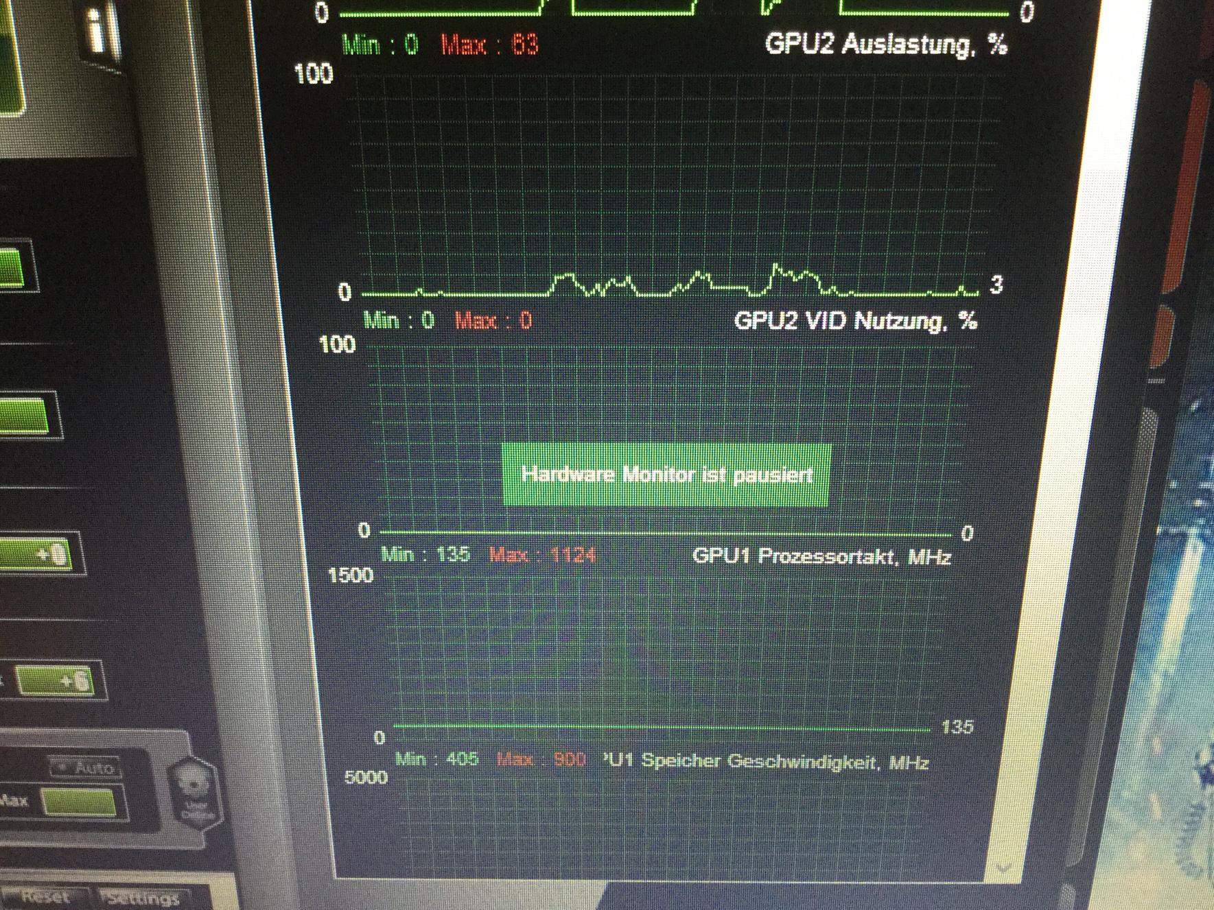

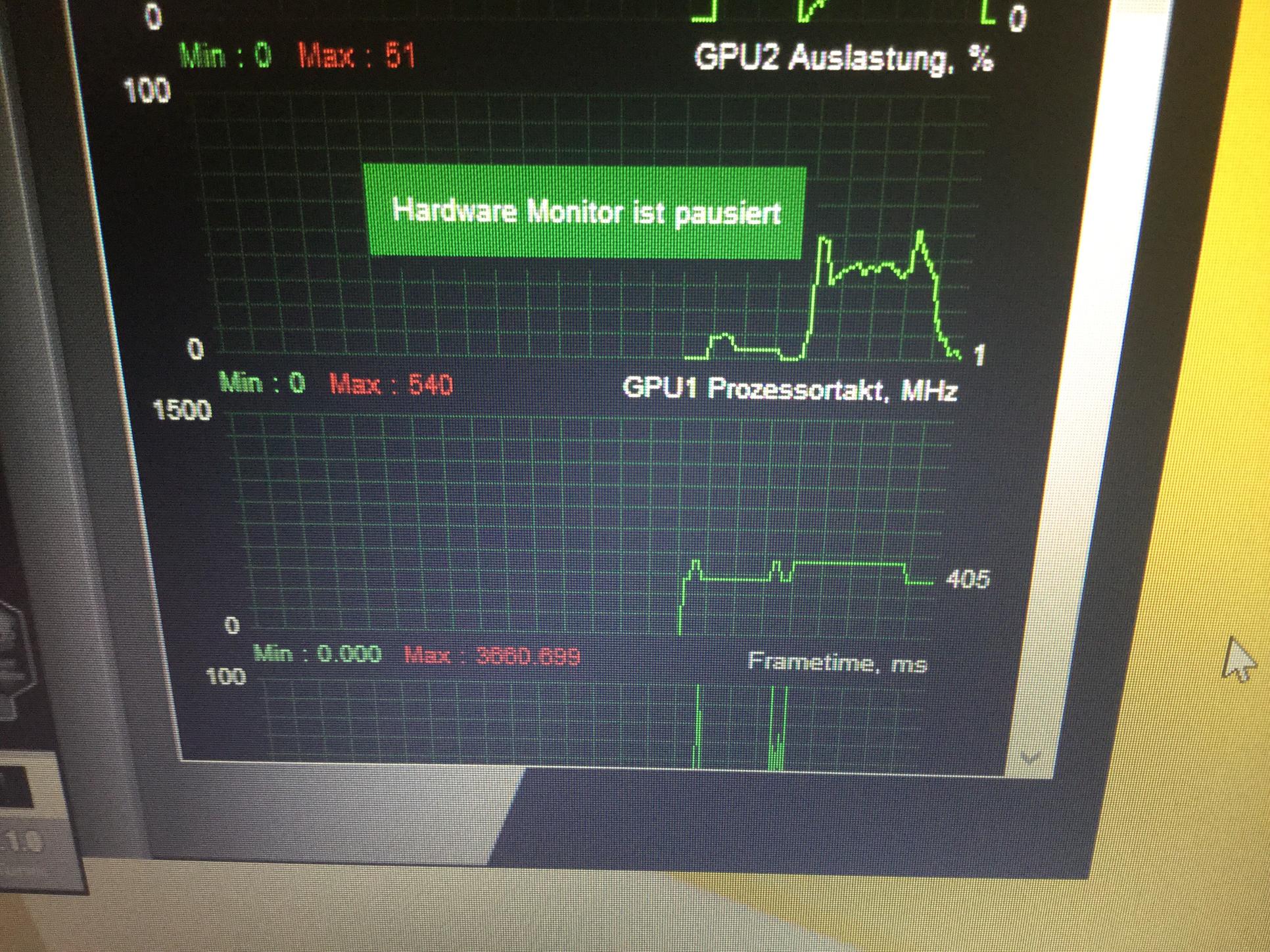

Sorry dass ich mich dumm anstelle aber,
Bei mir steht in der Überwachung nur gpu prozessortakt
Zu Cpu gibt's nur temp und usage
Und der schaut so aus

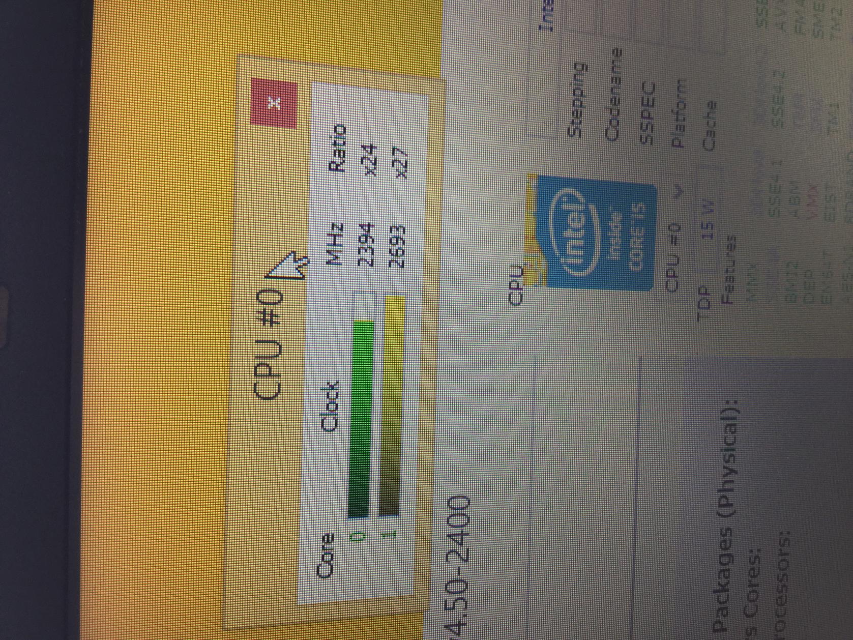

Ok ich bin mir nicht sicher aber ist das der Cup Takt?
Der scheint mir ziemlich hoch zu sein oder ist das normal?
Ich habe das Notebook gebraucht gekauft hat mein Vorbesitzer evtl da was übertaktet?
Vorfällen ist der Takt ständig bei 2.4GHz obwohl ich 1.7GHz hab.
Ist er dann übertakktet oder versteh ich da was falsch?

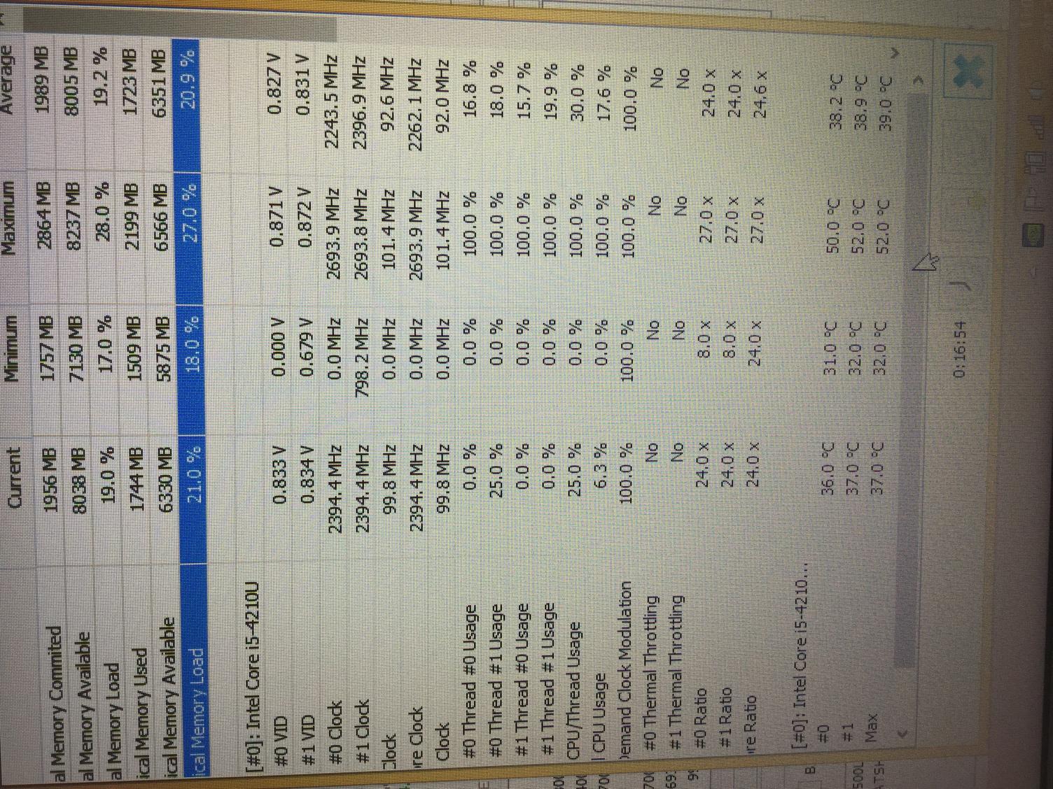

Ok.
Also beide sind anfangs bei 2.4GHz.
Dann nach nach ein paar Sekunden sind beide kurzzeitig bei 2.7GHz (das ist ja das Maximum) und dann gehen die FPS runter und die Takte sind wieder bei 2.4 und der ein oder andere springt hin und wieder auf 2.7GHz.
CPU usage ist anfangs bei 30%, steigert sich auf 60%, ist nach dem Einbruch bei ca 35%
Ist das eine Erklärung für den FPS einbruch?

Beim Einbruch 65 Grad. Kurz danach auf 58grad unten.
Hab ich versucht mit dem drosseln, er hat zwar nicht mehr auf 2.7 getaktet aber FPS Einbruch kam trotzdem :/ diesmal nach paar Sekunden bei 2.4GHz
