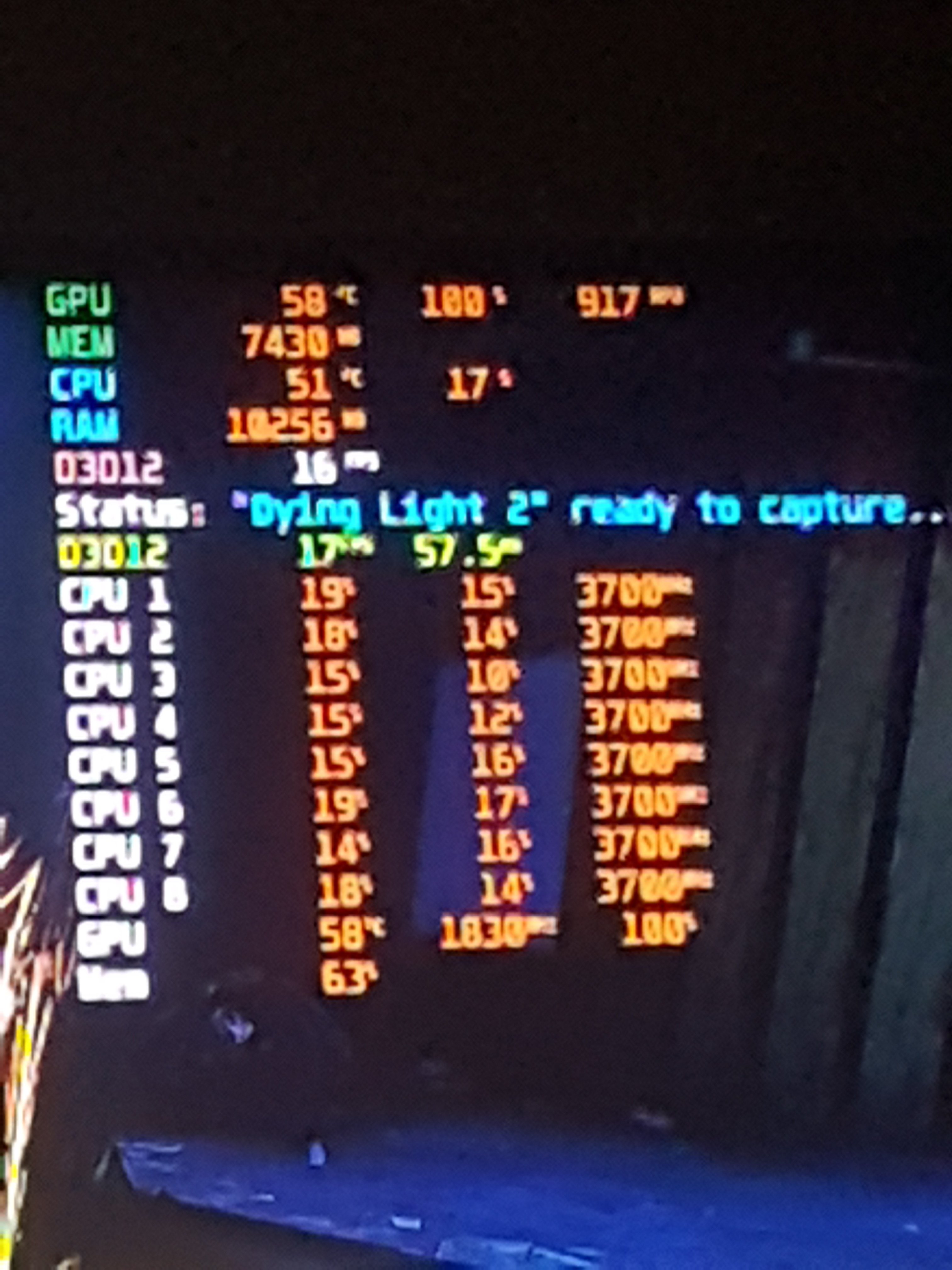

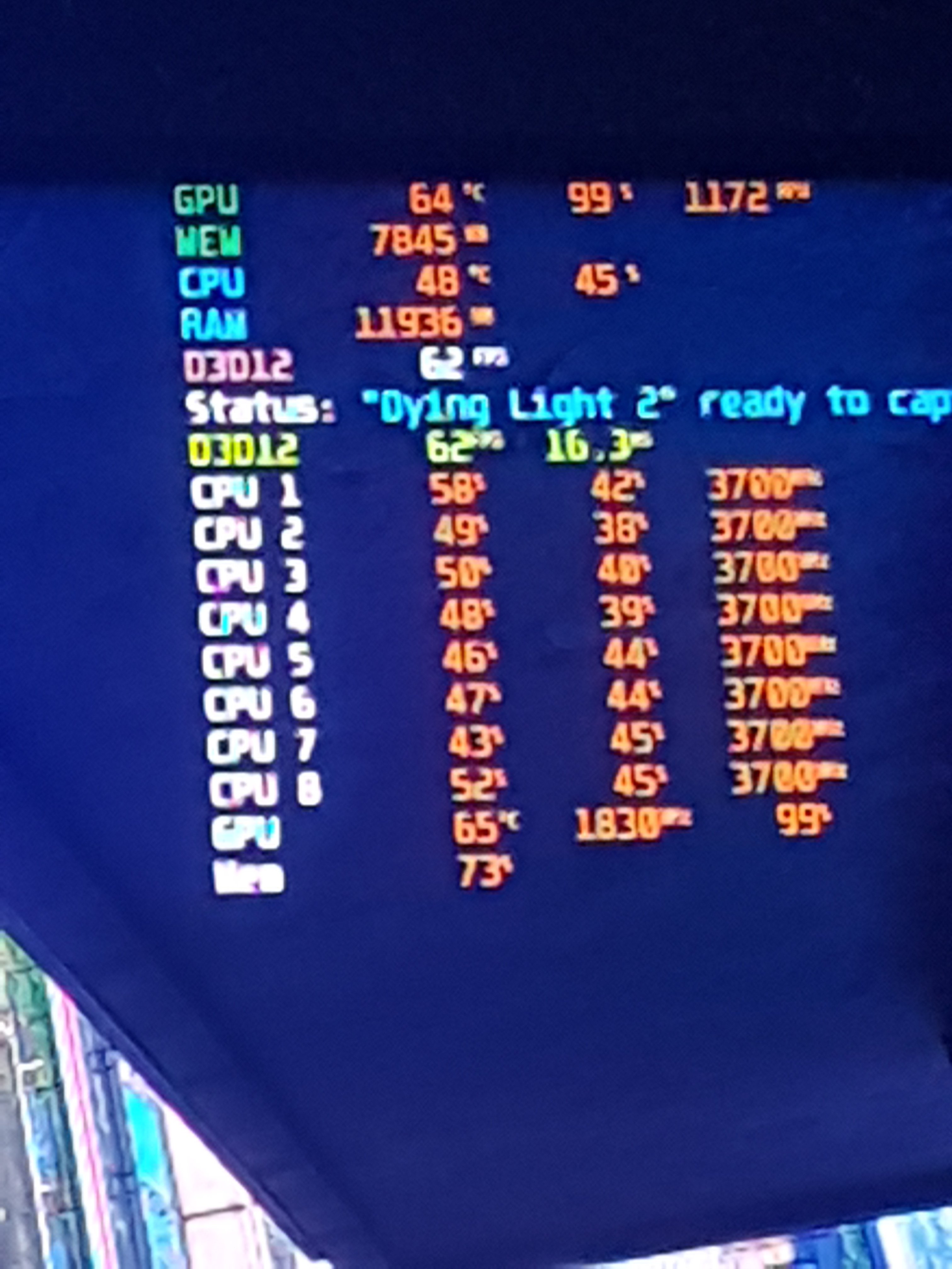

Seit einiger zeit habe ich starke FPS Einbrüche sporadisch. Manchmal kann ich es reproduzieren indem ich vom spiel auf Desktop umschalte und zum Beispiel in Youtube ein Gameplay Video anzuschauen dann wieder zum spiel wechsle. Aber es kommt auch manchmal einfach mitten im spiel vor alles Sporadisch

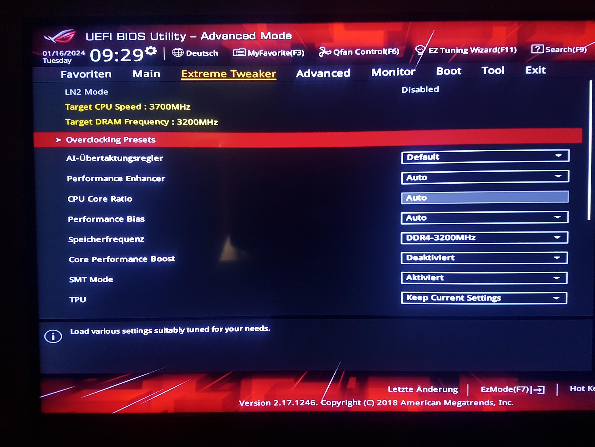

Allerdings läuft meine CPU nicht mit 1.3v - 1.4v wie standardgemäß sondern mit ≈ 1.087v

Dying Light 2 habe ich meist um die 60 FPS im Normalfall wie im Bild 1 zu sehen ist
Wenn das Problem auftritt habe ich keine 20 FPS wie im Bild 2 zu sehen ist

Anhand Bild 2 gehe ich davon aus das es am CPU liegt?

Du hast zwar bei deinem einbruch 100% Auslastung, aber welche chipfrequenz hat denn deine GPU dann? Wäre möglich das du auf der spannungsversorgung oder dem ram hitzeprobleme hast, die aber nicht angezeigt werden, da du nur die core temp siehst.

Meinst den GPU Takt?
1830mhz wie auf den beiden bilder zu sehen ist ?
wie kann ich den die temparatur vom spannungsversorgung und ram auslesen?
Oh Gott da unten erst... dein OSD Layout ist etwas unsortiert.
Hwinfo sollte dir das zeigen können. Allerdings ist deine Gpu tatsächlich gleich schnell.
Wie sieht es aus wenn du alles auf Standard laufen lässt?
Sowas kann sich durchaus mit der Zeit verschlechtern...
dadurch wird mein CPU nur wärmer.
Anscheinend bleibt leider nix anderes übrig als win neu zu installieren dennoch danke
für die schnellen antworten :daumen:
Ich wette das es zu 100% an der Core Voltage liegt! Setzt die hoch und das Problem ist weg!
Nicht einen 2700X den ich bei mir hatte konnte so tief stabil arbeiten und ich hab davon verdammt viele gesehen und gemacht! Unter 1,1V, nope!

Wie @MehlstaubtheCat angemerkt hat, kann die Spannung der CPU zu gering sein.
Aber daran kann es nicht liegen den ich benutze den Rechner schon seit 4 Jahren
Mit die selben Einstellungen.
Wie kommst du auf diesen Trugschluss ?
Ich hab durchaus schon recht oft gesehen das Overclockings oder Undervoltings nach einigen Jahren nicht mehr mit den Ursprünglichen einstellungen Stabil laufen.
Das erste erste was man bei solchen unspezifischen Problem macht ist alles auf Stock einstellungen zu setzen um zu schauen ob man das Problem damit eingrenzen kann.
