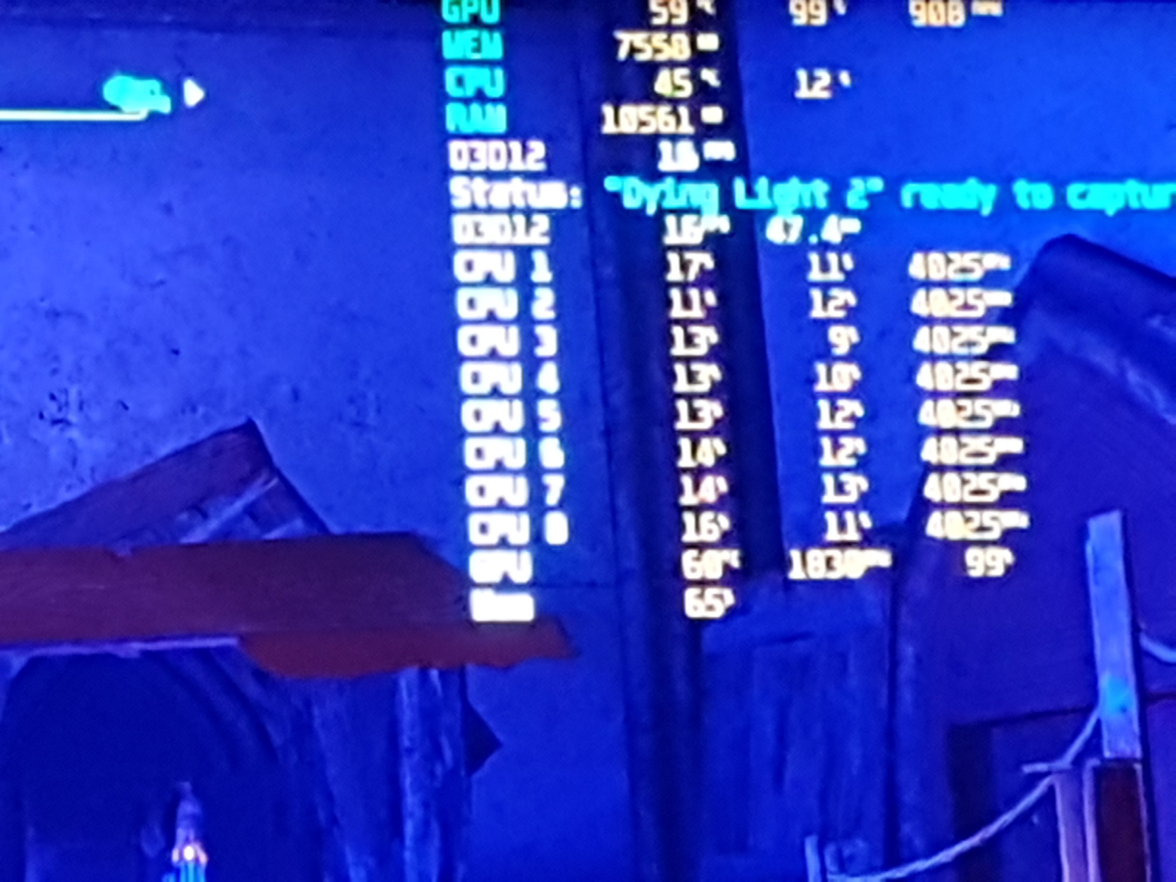

Starke FPS einbrüche
so leider bin ich wieder hier
ich habe die Ratschläge befolgt.
1. Windows Neu installiert und die Treibern alle einzellnt selber installiert ohne driver booster
2. im Bios mal alles auf standart gemacht
lief dann auch mit um die 1.4v statt mit 1.2v (CPU)
dadurch hatte ich auf alle kerne um die 4.00ghz
wie im Bild zu sehen ist aber wie ich bereits sagte liegt es nicht dadran.
3. Grafik mal auf mittel gemacht und Auflösung runtergeschraubt auf Full HD
4. mal Windows auf die 1tb SSD installiert wegen Speicherplatz
leider bleibt das Problem weiterhin bestehen
ich habe das spiel schon 2 mal durchgezockt auch mit 2k alles auf max mit dem selben pc
ist nur ein wenig schon her..
habe dann meist um die zwischen 35-60 fps was mir völlig ausreicht
da ruckelt dann auch nix und mein cpu Last ist normal 40-50%
Meine Grafikkeinstellung hat nix mit mein problem zu tuhen
den mein Problem ist einfach NUR das mein cpu (Last) manchmal im spiel in den keller geht und damit auch die fps mit runterzieht auf 15 fps - bis ich das spiel Neustarte dann läuft es wieder normal manchmal 2 stunden manchmal auch nur 30 min.
die temps sind auch alle in grünen bereich.
wenn das problem da ist habe ich
bei kein einzigen kern 20% last zum teil sinkt der last sogar auf nur 1% bei manchen kernen
aber den takt hält der komischerweise
wie im bild zu sehen ist..
im normalfal habe ich immer 40-50% last bei der cpu dan läuft auch alles wie gewohnt.
an Gpu takt oder auslastung ändert sich nix NUR sinkt die temperatur vom gpu von ca. 68grad auf 60grad
bin echt am verzweifeln..
kann den irgendein hardware defekt sein ?
sorry mein deutsch/grammatik ist nicht so gut;)

habe 2 videos youtube online gestellt dadrauf sieht man gut wie das problem abläuft..
->->->Zudem möchte ich dran ERINNERN das bei dem selben platz selbe settings selbe pc ALLES flüssig läuft wenn ich das spiel Neustarte.
nur wenn das problem einmal da ist bleibt es leider auch da irgendwie sporadisch taucht das immer wieder auf
zum beispiel im Video 1 - ab 2:04 Minuten im schacht
kuck ich links habe ich um die 70 fps was auch im normal der fall währe
kucke ich rechts sinkt der cpu last mit fps UND die gpu wird schlagartig kühler um bis zu 5-6grad
kuck ich wieder links ist der cpu last normal und die gpu temp alles wieder normal mit um die 70fps
im video 2 kann man auch sehen das ich wieder in ein (andere) schacht steige und das problem ist nicht da links oder rechts egal
das mit dem schacht ist halt ein beispiel draussen im map ist es leider das gleiche
und ebenfalls im video 2 ab 1:20min. sieht man auch das wieder alles normal läuft
Video 1
Video 2
im video 2 sieht man auch am ende des videos mein hwmonitor die maximal temps und weiteres
weiss nicht mehr weiter?
Video1
Video2

also man muss eigentlich ja nur die werte sehen während des spiels darum geht es doch.. ?
habe schon so leistung probleme deswegen nehme ich es so auf
sorry kenne ehrlich gesagt auch kein aufnahme programm das nicht viel leistung in anspruch nimmt beim zocken..
habe noch ein 10 min video gemacht wieder mit Bios Default settings
leider wieder nix gebracht
und zum thema das dass problem auftaucht weil vram zu voll währe
bei diesen video kann man gut sehen das dass nix damit zu tuhen haben kann (7577mb vram)
als das problem auftauchte..
habe das spiel neu gestartet und nochmal HWMonitor anzeigen lassen alles im video zu sehen..
nach neustart (spiel) funktionierte alles wieder wie es soll
habe das problem nochmals versucht zu reproduzieren indem ich youtube videos während spiel angemacht und im hintergrund laufen lassen habe
aber die nächsten 30 min lief alles wie es soll trotz youtube im hintergrund..
wenn man grafikkeinstellung zu hoch hat währe das problem doch durchgehend da dann würde doch ein neustart des spiels nix dran ändern!
verstehe es einfach nicht warum das hier so oft erwähnt wird ?
habe zu dieser problematik doch schon 2 videos zuvor veröffentlicht
bei uncharted 4 habe ich 2k mittel/hoch gehapt von grafikk einstellung her
da tauchte das problem ebenfalls auf
mein problem ist nicht zu wenig fps zu haben oder hin und wieder kleine ruckler
mein poblem ist einfach nur das mein cpu last mitten im spiel in den keller geht wie im video zu sehen ist !
am anfang des videos ist das problem schon da dann habe ich das spiel neugestartet problem war weg !
wie im video zu sehen ist..
