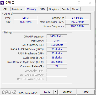

Läuft der Ram im Dual Channel.

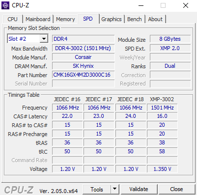

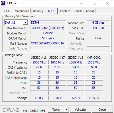

Falls möglich mal einen Screen von CPU-z "Reiter Memory und SPD" hier hochladen.

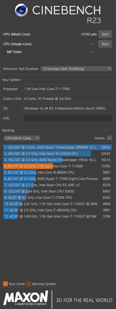

Ja, den Cinenench R23 Multi-Core laufen lassen, das ist ein 10-minütiger Benchmark.
Ähnlich wie 3DMark Time Spy, nur ohne GPU (& RAM).

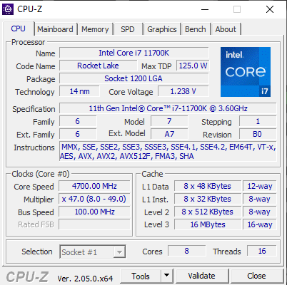

Ich habe dir hier mal noch die Werte von Cinebench und CPU-Z werte. Kann damit leider nicht viel anfangen hoffe du kannst mir da irgendwie weiter helfen.
