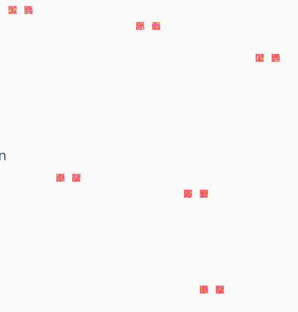

ich habe ein großes Probleme, bei mir sind oft sehr große Grafik Fehler. Ich weiß nicht was ich dagegen tun kann, vielleicht habt ihr ein paar Tipps für mich.
Die Probleme tauchen immer sehr zufällig auf, egal ob bei Google Chrome oder bei spielen wie WoW oder Cities Skyline. Auch auf den Desktop kommt es mal vor. Wenn ich etwas darüber auf mache, oder das Programm minimiere sind die Fehler weg, jedoch nur solange bis ich es wieder auf machen. Die Farben sind auch unterschiedlich, mal grün, mal Rot, aber immer nur eine Farbe. So weit ich weiß sind alle meine Programme und Treibe auf den neusten Stand. Vielleicht wisst ihr ja, was ich da machen kann oder was das Problem ist.
Anbei findet ihr noch ein Paar Bilder, wenn ihr noch mehr Informationen braucht fragt mich bitte.
Vielen Dank im voraus.

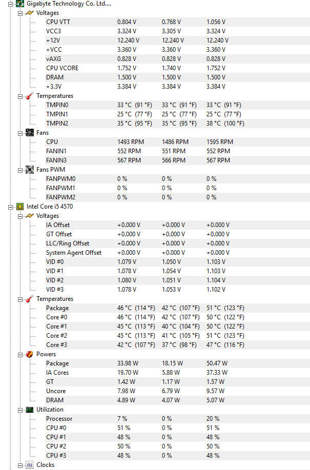

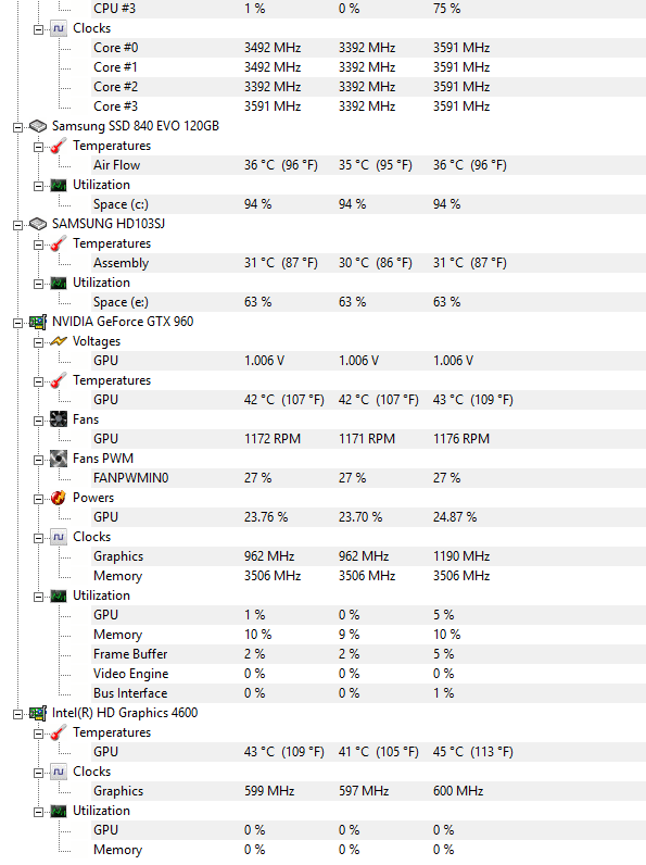

  • 3.txt
    3.txt

Da sich die Fehler in einem Screeshot festhalten lassen, würde ich Kabel bzw. Monitor ausschlißen und auf einen defekten VRAM tippen. Kannst ja mal den Monitor an die iGPU anschließen zum testen.

In der Tat würde im Screenshot nichts auftauchen, wenn es Kabel oder Monitor wäre. Denke da bleibt nur Punkt 3 übrig.

Würde zur VRAM Diagnose passen. Anderer Monitor = anderer VRAM Bereich.

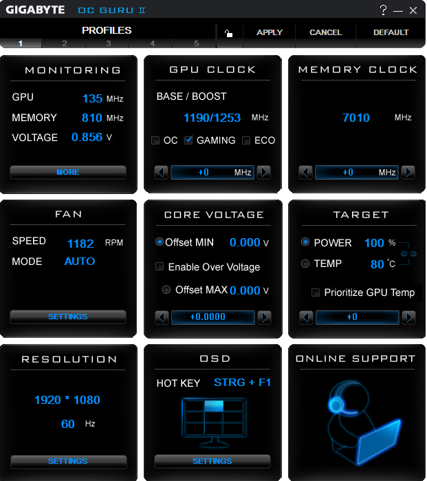

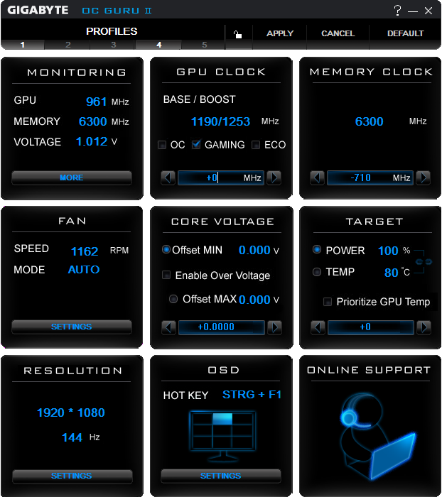

Okay das würde ich auch gerne probieren. Welche Einstellungen soll ich da ändern? und auf welche zahl? Wenn sich das nicht stark verbessert würde ich mir sonst eine neue Kaufen.
Core Voltage wird die Spannung der GPU sein, nicht die des VRAMs, sodass das Tool anscheinend die VRAM Spannung nicht einstellen kann.
Zumindest die VRAM Taktfrequenz kannst du aber einstellen: Memory Clock. 7 GHz um 10% reduzieren wäre z.B. ~6300 MHz. Ich hab damals glaube ich ganz radikal mit 20% weniger oder so angefangen und dann Stück für Stück bisschen wieder hochgesetzt. Bis -10% vom Originaltakt kamen keine Fehler, also das behalten. Dadrüber ging es damals bei mir wieder los mit Fehlern.

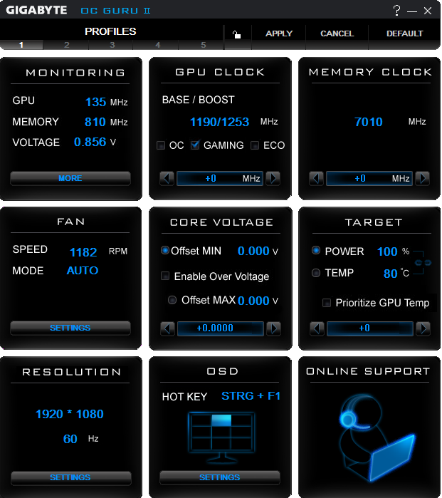

In Ordnung soll ich mir noch ein Programm runterladen damit ich die Spannung erhöhen kann? ich hab das jetzt so eingestellt. Ist das richtig so?

Den PCIe BUS der Grafikkarte mal von AUTO/GEN3 auf GEN2 bzw. PCIe 2.0 schalten im BIOS/UEFI., und bitte weiterzocken und testen.
