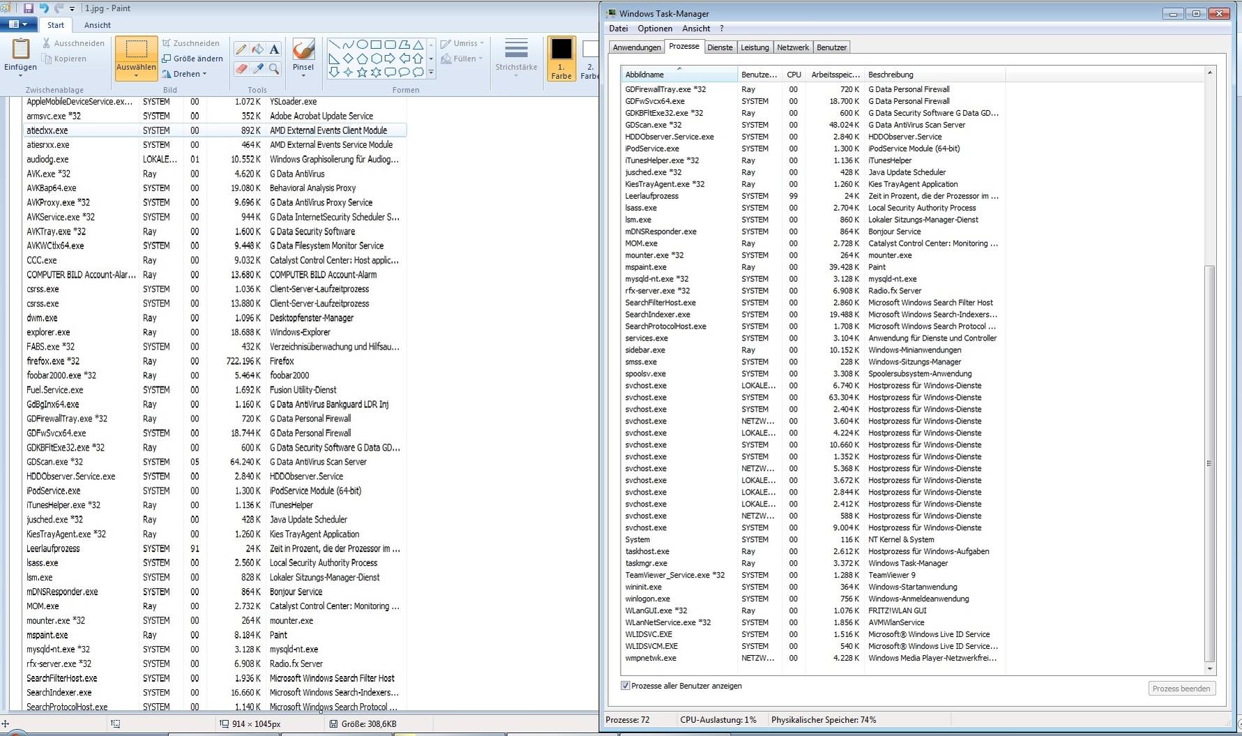

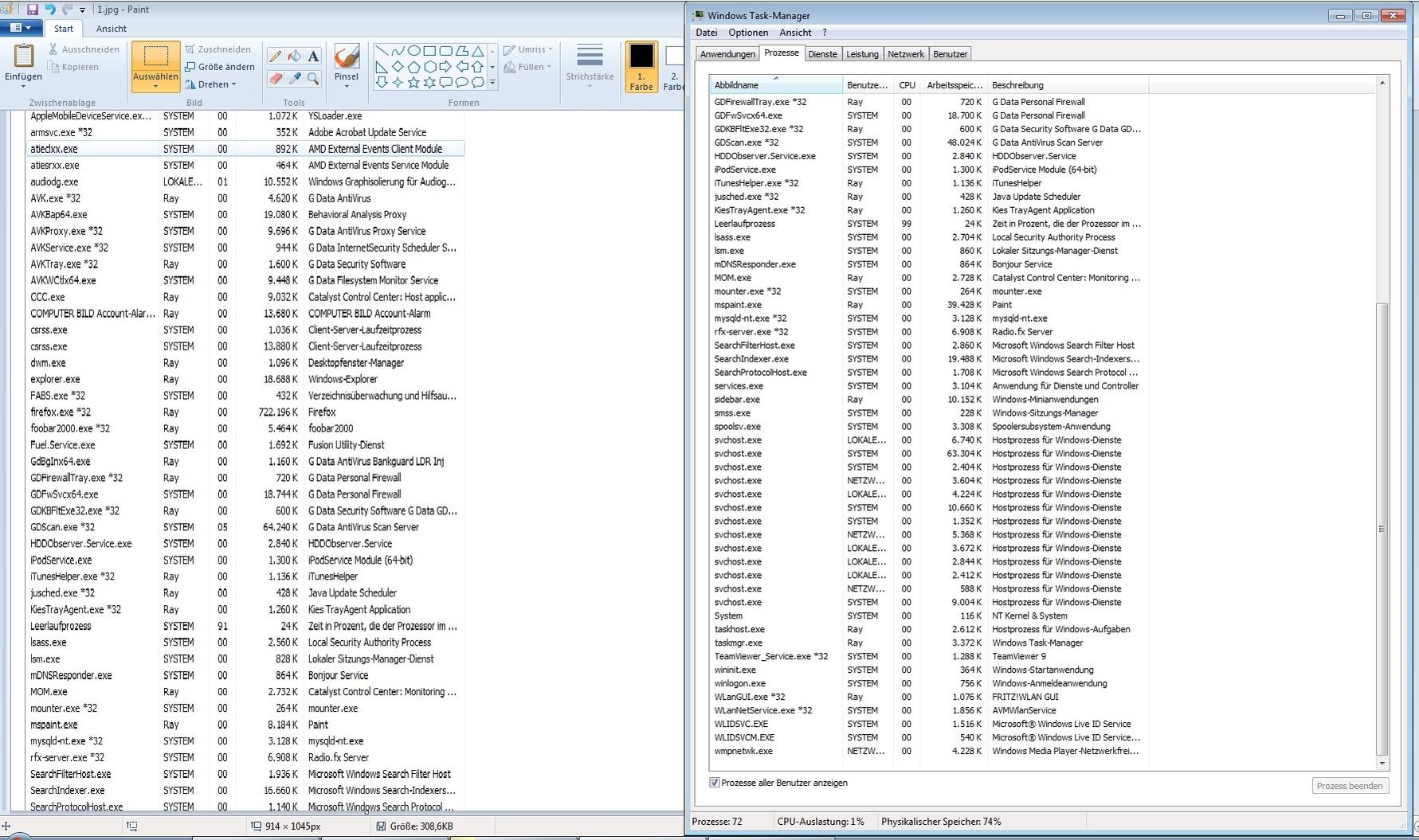

Bitte mal ein Screenshot vom Task-Manager erstellen und im nächsten Beitrag mit anhängen.
Prozesse aller Benutzer sollte aktiviert sein und das Fenster so weit aufziehen, so dass man alle laufenden Prozesse sieht.
Hier mal ein Screenshot meiner Prozesse:
OK, selbst wenn ich grob überschlägig addiere, komme ich da nicht auf ca. 3GB die von den verbauten 4GB RAM benutzt werden.

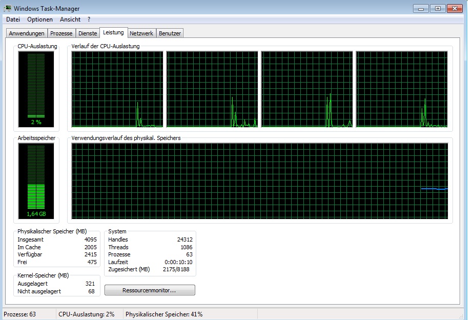

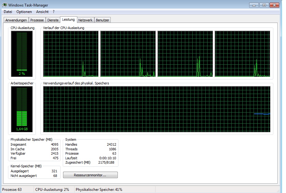

Bitte noch einmal ein Screenshot vom Reiter Leistung erstellen und im nächsten Beitrag anhängen.
Habe mal alles geschlossen bis auf Firefox dieser benötigt gerade:

Nicht wundern. Ich habe 8 GB Ram in mein Rechner. Windows haut schon gerne mal 5 voll. Davon sind 4,1 GB nur Programme, die Windows schonmal vorlädt (prefetching), damit sie schneller starten. Allerdings so, dass das Arbeiten nicht gebremst wird. Macht inzwischen schon Linux, Mac OSX und Android. Brauchst du jetzt den gesamten RAM, schmeißt Windows alles heraus. Das geht alles so schnell, dass du nicht's davon spürst.
Bei dir ist das im Bild so: 1,6GB belegt + 2,0 Prefetching + 470 MB frei. 2,4 GB für dich noch zu benutzen. Relativ viel, wenn man FF abrechnet, sind das trotzdessen 1,3 GB. Dennoch sollte die Performance super sein. Hast du Dropbox, Skype, ICQ, Steam, ATI Control Center am Laufen? Die verbrauchen auch einiges an RAM. Schalte die mal via Msconfig aus. (Start/Modern UI=>Suche=>msconfig.exe=>Enter drücken).

63 laufende Prozesse und 1,64GB RAM die z.Zt. belegt sind, finde ich jetzt nicht gerade außergewöhnlich.
Und dein letztes Screenshot zeigt ja auch, dass ca. 2,4GB noch verfügbar sind. Zumindest nach dem du jetzt noch einmal neu gebootet hast, scheint alles i.O. zu sein.

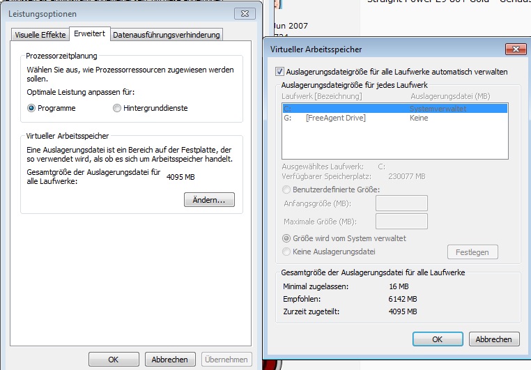

P.S. Die Auslagerungsdatei ist ja wohl nicht deaktiviert?
AdoK schrieb:
Dann beobachte mal genau bei welcher Anwendung die Auslastung mit einem mal auf ca. 75% verwendeten RAM hoch schnellt.
Denn diese Anwendung ist Auslöser dafür und die dürfte in irgendeiner Form so etwas wie einen Memory-Leak haben, dass sie für sich gewaltig an RAM beansprucht/ belegt.
Die Auslagerungsdatei ist auf automatisch
